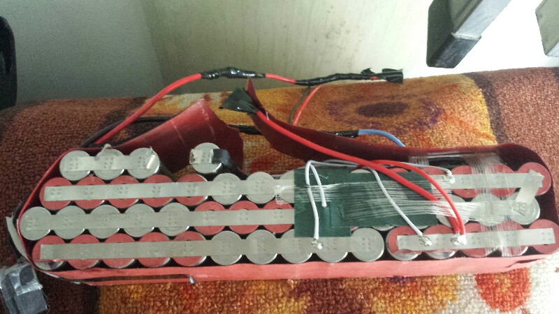

Salve a tutti.
Potrei risultare estraneo ma in relatá grazie a voi mi sono avvicinato a questo straordinario mondo della ebike quindi grazie a tutti in conclusione correi chedervi dove posso acquistare questa batteria allego foto spero sia dimensionata in modo adeguato
3109,66 KB
foto ridimensionata dall'amministrazione con nuova funzione sperimentale, cliccando sull'immagine si apre a dimensione originale su altra finestra

La foto è enorme ma non capisco perché vuoi acquistare questo "gabinetto" di batteria!
36518 Messaggi
Inserito il - 29/05/2018 : 08:10:28  Mostra Profilo Invia a Barba 49 un Messaggio Privato  Rispondi Quotando
@Pacorro: Ciao, intanto la foto andava ridimensionata MOLTO di più....
Dove è montata quella cella? Te lo chiedo perchè se lavora da sola la puoi sostituire con qualsiasi cella 18650 di pari o maggiore capacità (quindi da 2400mAh in su) e con almeno 5C di scarica, mentre se fa parte di una batteria di più celle è inutile sostituirne una sola...
@Sergiom1961: Le Fst non sono "gabinetti", vanno bene, quelle della foto sono da 5C di scarica.
Modificato da - Barba 49 in data 29/05/2018 08:22:43

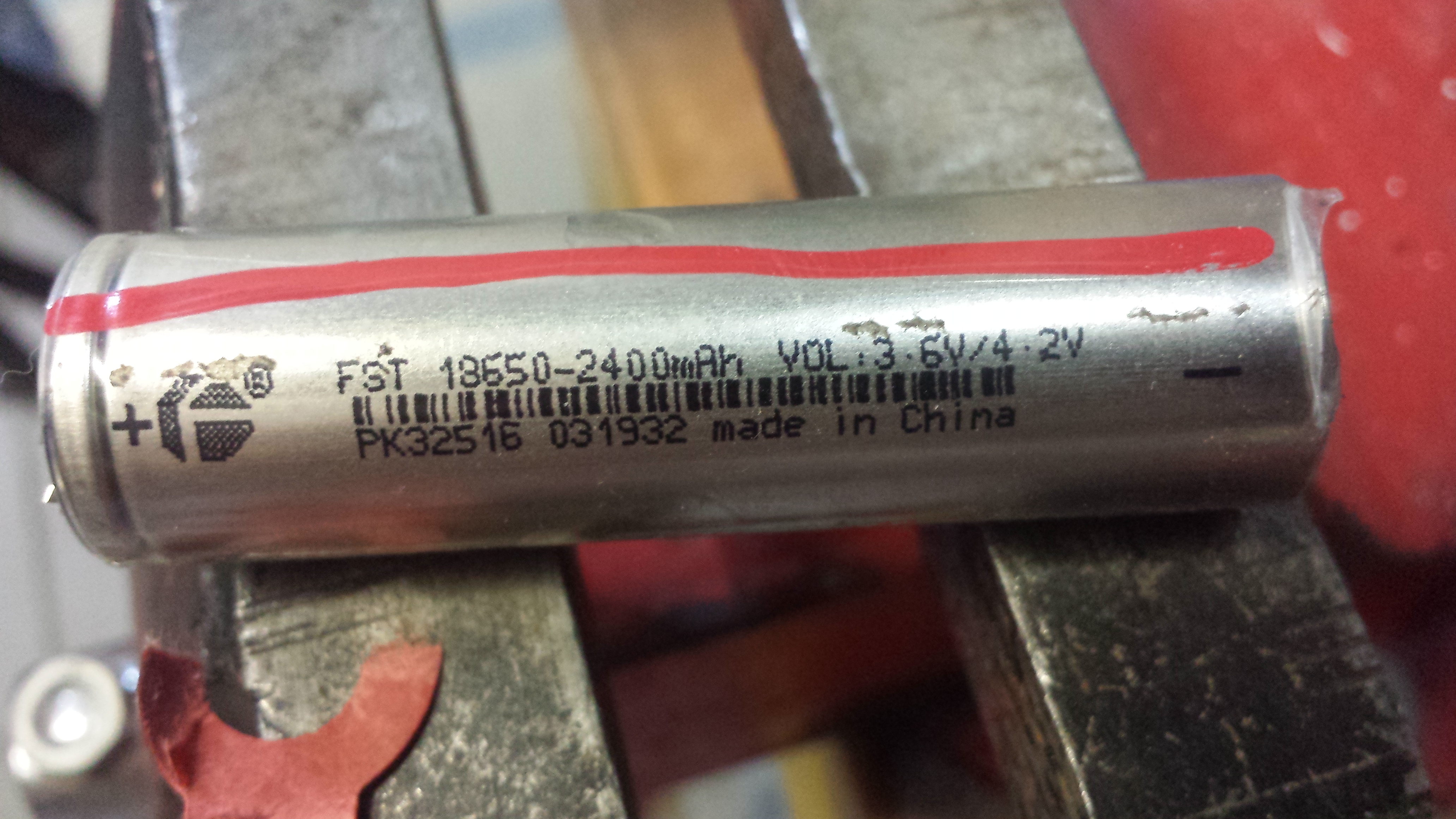

Fa parte di questo pacchetto. Scusate le enoooormi dimensioni
117,27 KB

Inserito il - 29/05/2018 : 10:56:22  Mostra Profilo Invia a Barba 49 un Messaggio Privato  Rispondi Quotando
Sei sicuro che le altre quattro celle che formavano il parallelo da 5P siano efficienti?
Quando in un parallelo difetta una cella è ben raro che le altre non subiscano conseguenze: Hai controllato le tensioni?
Per acquistarla non so cosa consigliarti, su Alibabà si trovano, ma solo in grandi quantitativi: https://www.alibaba.com/product-detail/SAVE-MONEY-FST-3-6V-18650_60669752373.html?spm=a2700.7724857.main07.1.38ae26adGWpDHo

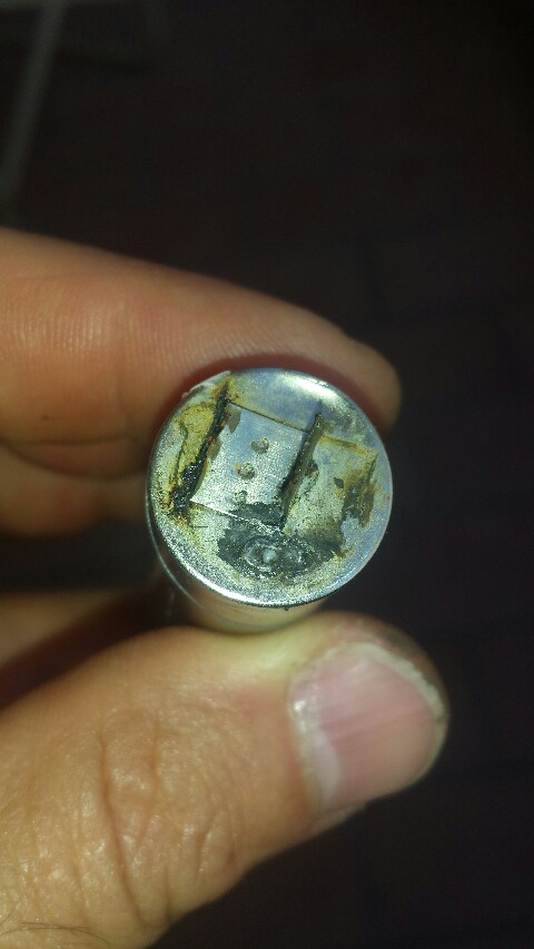

Ma la cella non dovrebbe dare alcun valore in volt misurandola?!?! Mi segna 4,05v e non scende cmq nel momento del corto uno strano liquido usciva e puzzava di strano odore acre chimco non so come definirlo.
Pacorro
62 Messaggi
Inserito il - 31/05/2018 : 15:29:34  Mostra Profilo Invia a Pacorro un Messaggio Privato  Rispondi Quotando
Puzza di bostik
62,72 KB
Modificato da - Pacorro in data 31/05/2018 15:31:00
36518 Messaggi
Inserito il - 31/05/2018 : 18:39:35  Mostra Profilo Invia a Barba 49 un Messaggio Privato  Rispondi Quotando
Le celle che hai linkato vanno bene, come vedi la sigla è identica a quella delle tue e non ha il PCB a bordo come protezione!!!

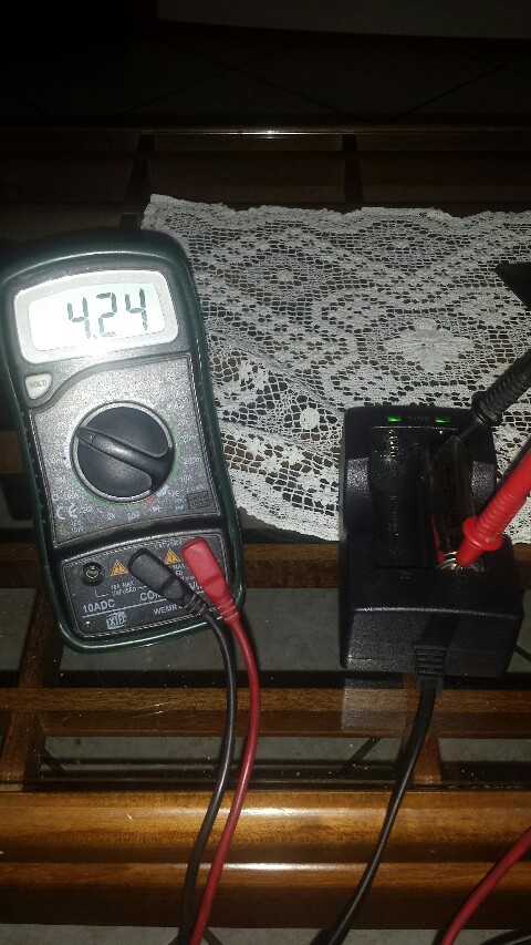

Intendo la carica della singola cella caricata con un caricatore singolo
Pacorro
62 Messaggi
Inserito il - 01/06/2018 : 21:11:11  Mostra Profilo Invia a Pacorro un Messaggio Privato  Rispondi Quotando
Prima di caricarla mi segnava 4,02v, dopo una carica fatta cautamente fuori mi segna 4,24

Inserito il - 01/06/2018 : 21:15:57  Mostra Profilo Invia a Pacorro un Messaggio Privato  Rispondi Quotando
Nemmeno si scalda... sará ancora buona? Certo che quel liquido uscito non me la racconta giusta. Voi che ne pensate?
36518 Messaggi
Inserito il - 01/06/2018 : 23:35:17  Mostra Profilo Invia a Barba 49 un Messaggio Privato  Rispondi Quotando
Scusami, ma tu carichi con quel "coso" da supermercato le celle al Litio? Quei caricatori credo che siano adatti per le celle che hanno incorporato il limitatore di tensione (Protected), non vanno bene per le nostre!!! Se vuoi caricare separatemante le celle devi acquistare un caricatore da modellismo da 1S o da 2S, quelli ti garantiscono che la carica si interrompe a 4,2V...
Poi se fossi in te eviterei di fare esperimenti con una cella che ha subito un trauma, lasciala proprio perdere!!! Se è uscito l'elettrolita c'è poco da stare sereni.

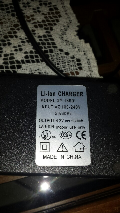

Inserito il - 03/06/2018 : 15:08:54  Mostra Profilo Invia a Pacorro un Messaggio Privato  Rispondi Quotando
Non va bene?
123,42 KB
Modificato da - Pacorro in data 03/06/2018 15:10:22
36518 Messaggi
Inserito il - 03/06/2018 : 15:47:41  Mostra Profilo Invia a Barba 49 un Messaggio Privato  Rispondi Quotando
Come vedi tu stesso non va bene, dovrebbe fermarsi a 4,2V invece prosegue almeno fino a 4,24V... Le cose sono due, o è guasto oppure è adatto solo per le celle con il PCB a bordo, quelle che avevi trovato su Taobao...
Le celle per torce elettriche e altre utenze comuni montano celle con incorporato un regolatore di tensione (PCB o Protected) per far si che non vengano caricate e scaricate troppo, mentre quelle per bici elettriche non lo hanno e si affidano al caricatore e al BMS per non danneggiarsi.
Inserito il - 04/06/2018 : 09:21:12  Mostra Profilo Invia a Steu851 un Messaggio Privato  Rispondi Quotando
ho un caricatore simile e fa quello che deve, i 4 centesimi di volt di differenza possono benissimo essere nella tolleranza della precisione del tester
36518 Messaggi
Inserito il - 04/06/2018 : 14:38:05  Mostra Profilo Invia a Barba 49 un Messaggio Privato  Rispondi Quotando
Infatti se leggi sopra puoi vedere che la prima cosa che ho consigliato a Pacorro è di non usare un tester cinese da pochi Euro per fare misure precise!!!
