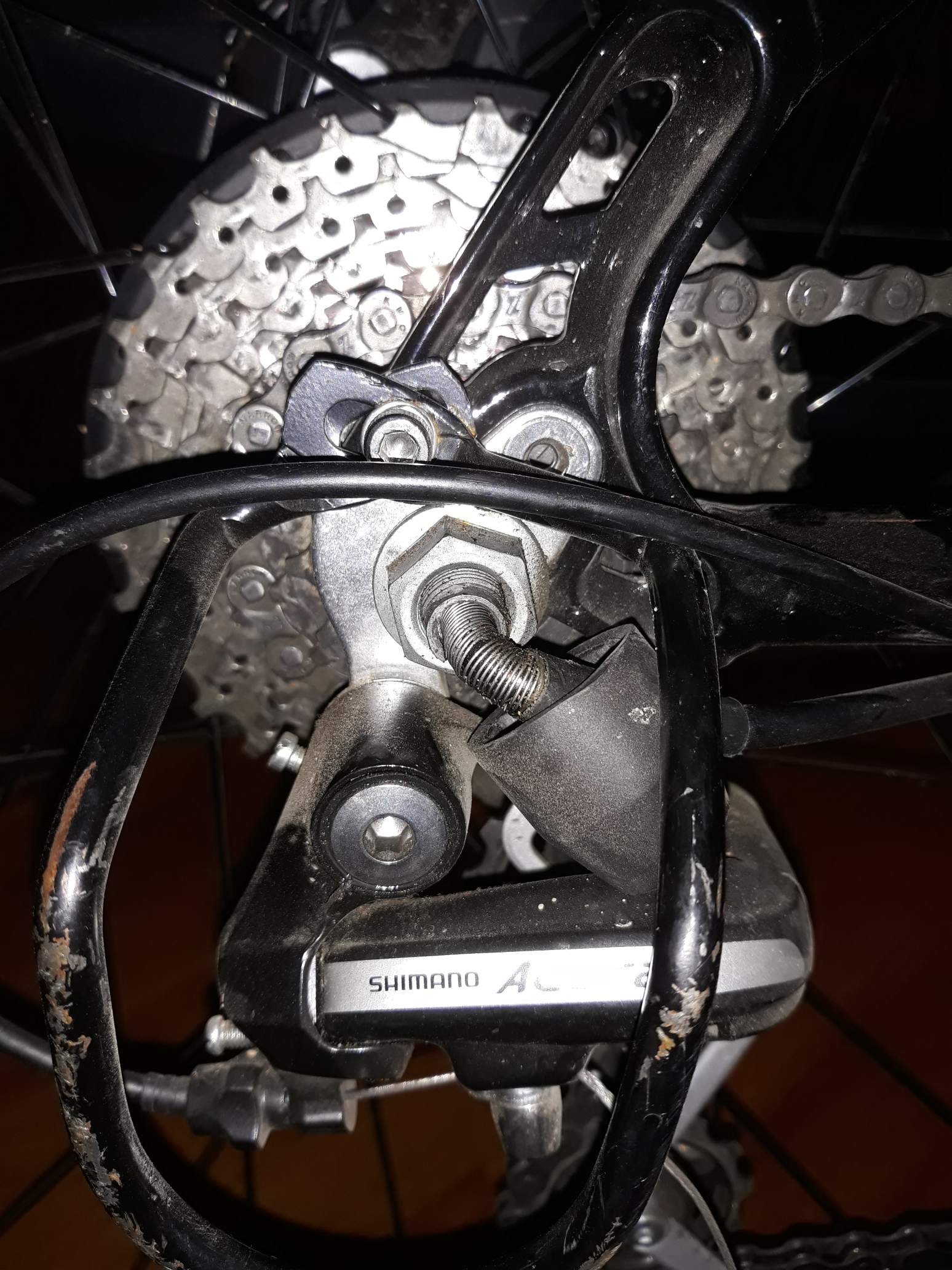

Inserito il - 23/12/2018 : 16:19:02  Mostra Profilo  Rispondi Quotando
Ritirato Emootika in un negozio.Mi hanno fatto 750€ (Bici già montata).
Portata a casa con un furgone.
Messo sotto carica la batteria:ci sono accesi 3 led verdi,uno arancio e uno rosso: è regolare?
(è la mia prima bipa,non so nulla).
Il cambio era molto mal registrato.Dopo parecchi tentativi,guardando tutorial su internet è migliorato ,ma ancora non riesco a far salire
la catena sul pignone più grande.
Le indicazioni sono di svitare la vite marcata *L* che regola il fine corsa verso la ruota,quello interno.L'ho svitata fino a farla uscire,ma ancora non va.
Qualche idea?
Ciao e grazie.
(non so se si è capito,ma io come meccanico faccio un po' pena)
36552 Messaggi
Inserito il - 23/12/2018 : 16:51:22  Mostra Profilo Invia a Barba 49 un Messaggio Privato  Rispondi Quotando
Quando si registra il fine corsa del pignone più grande allentando la vite "L" occorre anche allentare leggermente il cavo di comando del cambio, altrimenti anche se togli del tutto la vite col cavolo che la catena ci monta sopra!!!
Le due viti sono i fine corsa del deragliatore, ma quello che comanda è sempre e solo il cavetto!!!
varley
47 Messaggi
Inserito il - 23/12/2018 : 17:37:23  Mostra Profilo  Rispondi Quotando
Grazie Barba!
Domani provo.
In effetti dicono tutti di allentare il cavo,ma non capivo il perchè.Quindi allento il cavo,chiudo le manopoline (si chiamano così?)di registrazione del cavo,(ce ne sono 2,una vicino al cambio e una vicino al comando)blocco di nuovo il cavetto e lavoro poi sulle manopoline (svitandole) per aumentare la tensione del cavo.Giusto?

Registrato cambio seguendo le indicazioni di Barba (grande!!!). Ora è ok.

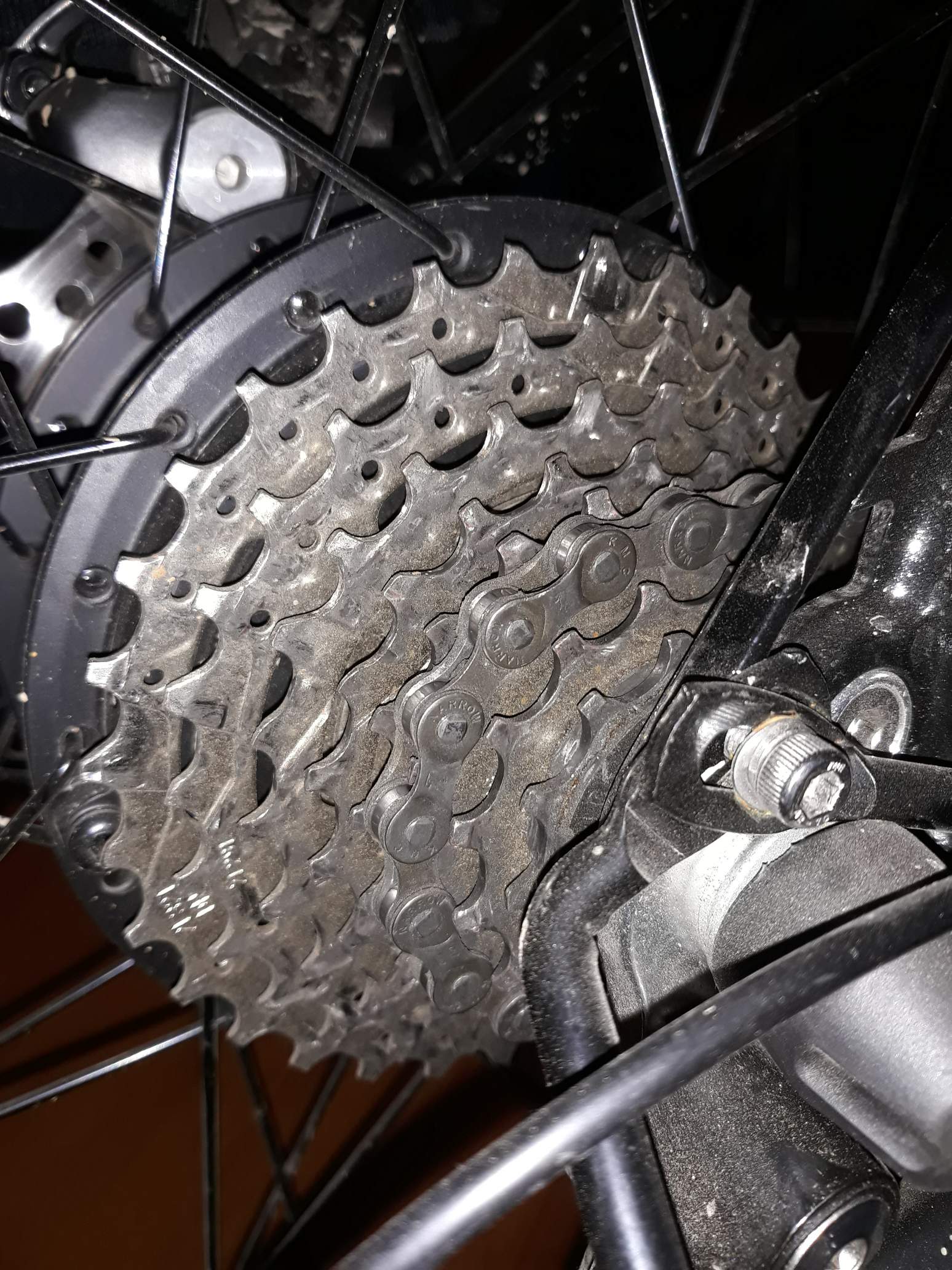

Inserito il - 02/03/2019 : 17:55:24  Mostra Profilo  Rispondi Quotando
buongiorno, io ho acquistato la e-mootika mtb l'anno scorso. Mi sono trovato bene, il rapporto qualita/prezzo e' imbattibile. e come prima esperienza nel mondo e-bike la consiglio. Purtroppo non ho avuto assistenza da Kasanova quando recentemente si e' manifestato un difetto nella pedalata dovuta ad usura della cassetta pignone. I meccanici che ho interpellato mi hanno detto che loro non hanno i mpezzi di ricambio. Qualcuno conosce un riparatore di biciclette emootika nella zona di Monza ? Grazie.
14781 Messaggi
Inserito il - 02/03/2019 : 20:56:14  Mostra Profilo Invia a andrea 104KG un Messaggio Privato  Rispondi Quotando
Bè una casseta a vite la trovi su ebay facilmente e si smonta come si smonta una qualsiasi casseta a vite su una bici di qualche anno fa...
Un qualunque rivenditore di bici da città con hub dovrebbe saperlo benissimo...
Non è un pezzo da bici elettrica ma da bici normale insomma ...

anche perchè tolto il motore il resto del posteriore è di una comunissima mtb,il cambio è un acera,nemmeno malaccio direi,fa specie l'usura della cassetta,tanto più su un hub che tendenzialmente dovrebbe addirittura farla "riposare" sia rispetto ad una muscolare sia rispetto ad una con motore centrale.
di preciso che problema ti dava? voglio dire,c'è un usura evidente a occhio nudo oppure te l'hanno detto,magari come scusa per non mettere mano per incompetenza su una bici non muscolare?
in tutti i casi effettivamente kasanova sono abbastanza inesistenti,ma sono anche estremamente più economici di tutto il resto per cui uno deve fare le sue valutazioni quando sceglie questo prodotto,deve mettere in cantiere che in caso di problemi dovrà muoversi diversamente,ovvero tramite kittari e olio di gomito
cacu
6 Messaggi
Inserito il - 03/03/2019 : 20:23:38  Mostra Profilo  Rispondi Quotando
Grazie per il vostro interessamento. Allora se non vi annoio provero' a descrivervi il problema. Semplicissimo, ogni tanto mentre pedalo capita mezza pedalata a vuoto, poi riprende normale, dopo qualche centinaio di metri, si ripete, a volte anche 2/3 giri a vuoto. Poi passa una settimana (io la uso tutti i giornii x andare al lavora a/r 34km) e non succede piu'. Un giorno invece l'ha fatto e non si e' piu' sistemato, sono tornato a casa solo con la spinta del motore. In pratica non vedi nulla di usurato, ma quando giri i pedali in avanti o indietro e' lo stesso tutta la cassetta gira sempre a vuoto. Quando ho scritto a Kasanova hanno voluto un video. Ricevuto il video mi hanno risposto che si tratta di usura della cassetta pignone e che trattandosi di ordinaria manutenzione non era coperto da garanzia. Se e' sicuro che il mozzo sul quale si monta la cassetta e' universale e non occorrono pezzi di ricambio specifici, provero' ad insistere con il riparatore. Grazie.

Quella bici monta i pignoni sul corpetto a cassetta? non la ruota libera filettata? se è davvero una cassetta, puoi provare come ha scritto Barba a spruzzare il wd40, anche se per riuscire a farlo entrare nei meccanismi senza smontare niente devi avere fortuna. Fosse stato un rocchetto filettato, lo svitavi e lo rimettevi nuovo con una ventina di euro. Sicuro non è una ruota libera filettata?
Altrimenti smontare il corpetto non è facilissimo.

Inserito il - 04/03/2019 : 19:05:17  Mostra Profilo  Rispondi Quotando
e' cosi.
352,04 KB
cacu
6 Messaggi
Inserito il - 04/03/2019 : 19:08:05  Mostra Profilo  Rispondi Quotando
440,94 KB

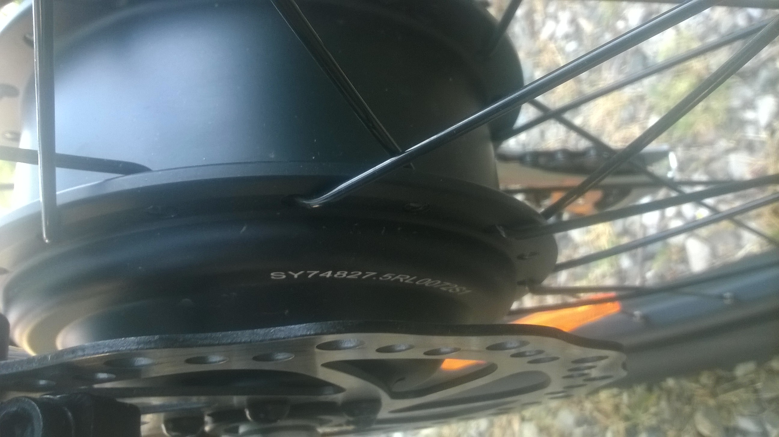

Allora, dalle foto non sono in grado di dirti se è una cassetta o una ruota libera...
Comunque cerca di fotografare i dati incisi sul motore, in questo modo possiamo vedere se si tratta di un CST (e allora la cosa si fa più complicata) o di un comune motore con filettatura per ruota libera: Se si tratta di un motore CST allora dovrai rivolgerti all'assistenza della casa perchè probabilmente occorre lavorare sul motore stesso!

Inserito il - 04/03/2019 : 23:29:49  Mostra Profilo  Rispondi Quotando
656,97 KB
vediamo se si vede dalla mia foto,non mi pare che sia un cst
marianor
482 Messaggi
Inserito il - 04/03/2019 : 23:33:14  Mostra Profilo  Rispondi Quotando
è marcato,se è identico alla mia,SY7 48 27.5 RL 00 72 S1
ma non ho idea di cosa significhi,cioè che sia un 48volt su una 27,5 si ma il resto bohh

Ehh io pure penso sia una ruota libera filettata, altrimenti l'assistenza non avrebbe dovuto liquidarlo così sbrigativamente. Però gli hanno parlato di "usura della cassetta"...
Comunque, se sono pignoni filettati tanto meglio. Sostituire una ruota libera filettata è abbastanza facile anche da fare in casa. Basta avere l'estrattore. Oppure da decathlon, comprando il ricambio, mi pare che il montaggio costi 5 euro. Insomma con 30€ torna nuova.

Salve ragazzi. Mi fa piacere che il mio problema abbia riscosso tanto interesse. L'esatta risposta del servizio clienti e' stata la seguente:
il tecnico ci ha comunicato che la sua bicicletta presenta un problema alla ruota libera che gira a vuoto.
In questo caso si tratta di un problema di ordinaria manutenzione, sarà quindi necessario sostituire la coppia pignone.
La seguente sostituzione non rientra nella garanzia e potrà pertanto recarsi da un qualsiasi riparatore specializzato in biciclette della sua zona.
qualcuno riesce a leggere tra le righe ? Cosa vuol dire "ruota libera" ????
cacu
6 Messaggi
Inserito il - 05/03/2019 : 19:07:32  Mostra Profilo  Rispondi Quotando
ho capito! vuol dire ruota libera filettata, no corpetto a cassetta......
14781 Messaggi
Inserito il - 05/03/2019 : 20:22:50  Mostra Profilo Invia a andrea 104KG un Messaggio Privato  Rispondi Quotando
Esatto ed è meglio in caso di rottura, se fosse stato a cassetta la ruota libera era dentro il motore... cavoli amari
elettricooo
395 Messaggi
Inserito il - 06/03/2019 : 00:19:52  Mostra Profilo Invia a elettricooo un Messaggio Privato  Rispondi Quotando
Gli ingranaggi della ruota posteriore una volta erano ricavati da un unico pignone che si avvitava su una apposita filettatura nel mozzo e quell'unico pacco di ingranaggi aveva all'interno anche il meccanismo di ruota libera.
Poi arrivarono i mozzi a cassetta, cioè dotati di un corpetto con delle scanalature in cui inserire (anzichè avvitare) gli ingranaggi anche singolarmente. Nei mozzi a cassetta il meccanismo di ruota libera però sta dentro il corpetto che rimane nel mozzo.
Nel tuo caso, da come ti hanno infine precisato, si presume che non ci sia il corpetto a cassetta ma che il meccanismo di ruota libera sia all'antica, cioè nel blocco di pignoni avvitati alla motoruota, facili da svitare e sostituire.
