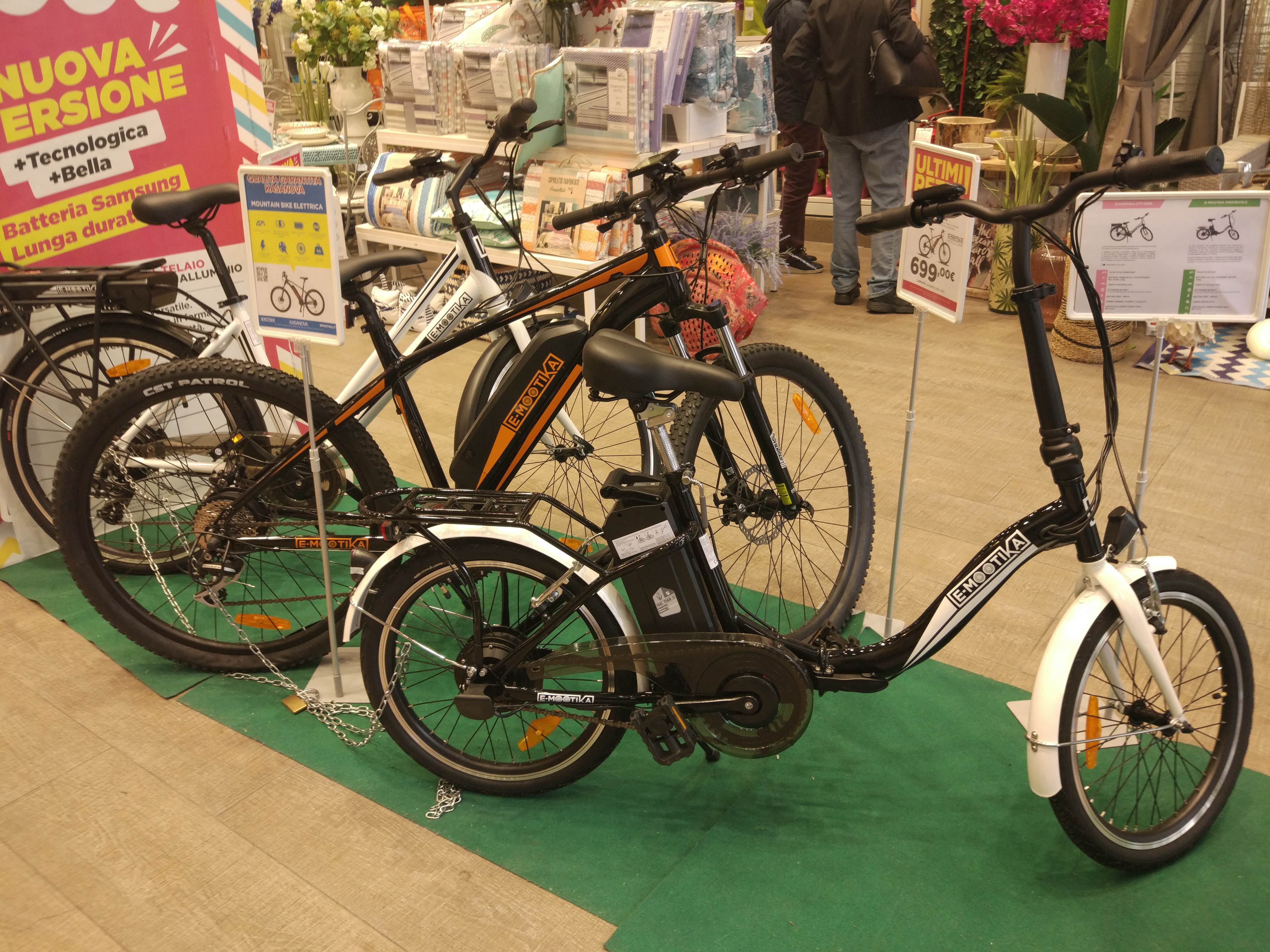

Vista questa a Rimini... Dicono che è il nuovo modello
si il nuovo avra' la batteria marchiata samsung, ora in offerta con 200 euro di sconto nel preordine poi diventa 899...

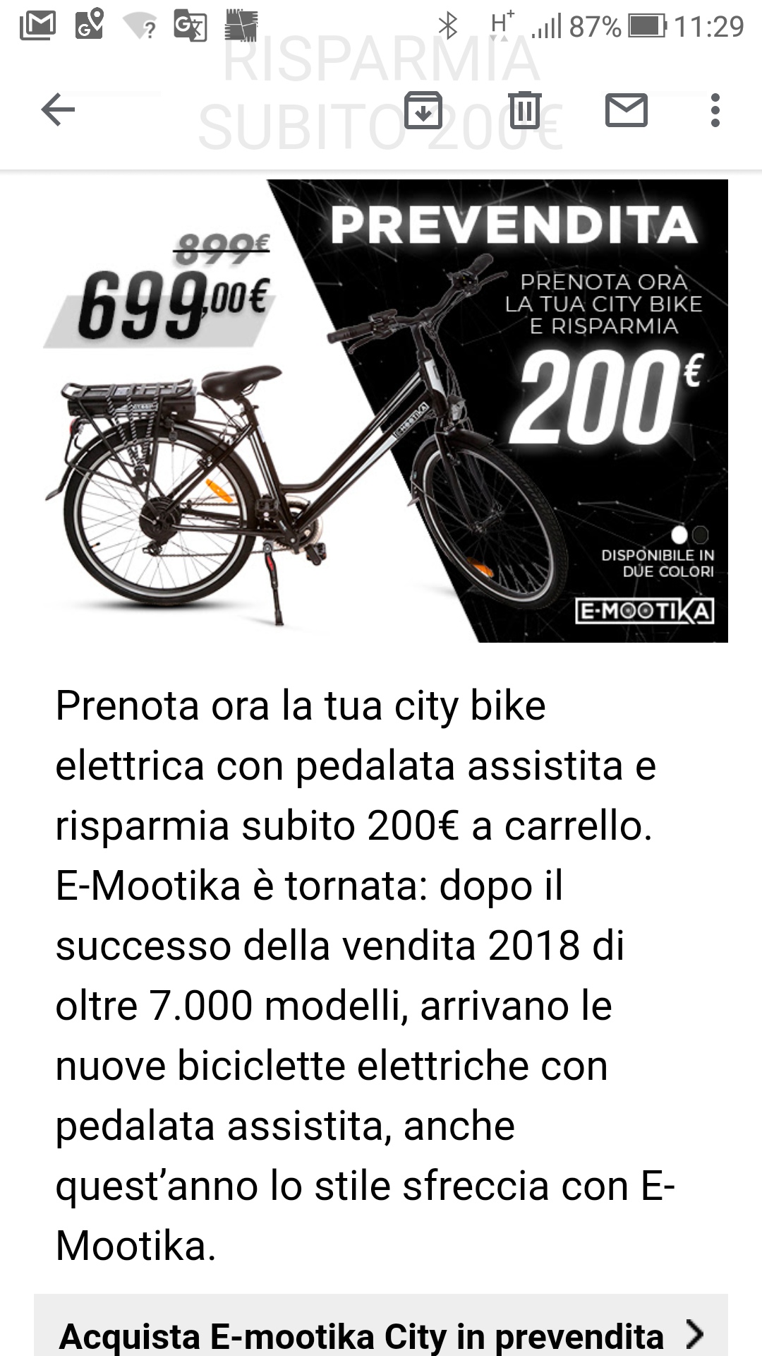

Mi arrivata questa mail da Kasanova... Qui da i dati di vendita secondo loro

Inserito il - 30/05/2019 : 12:42:29  Mostra Profilo  Rispondi Quotando
Si però solo city bike... hanno essenzialmente eliminato un prodotto e non sostituito.
