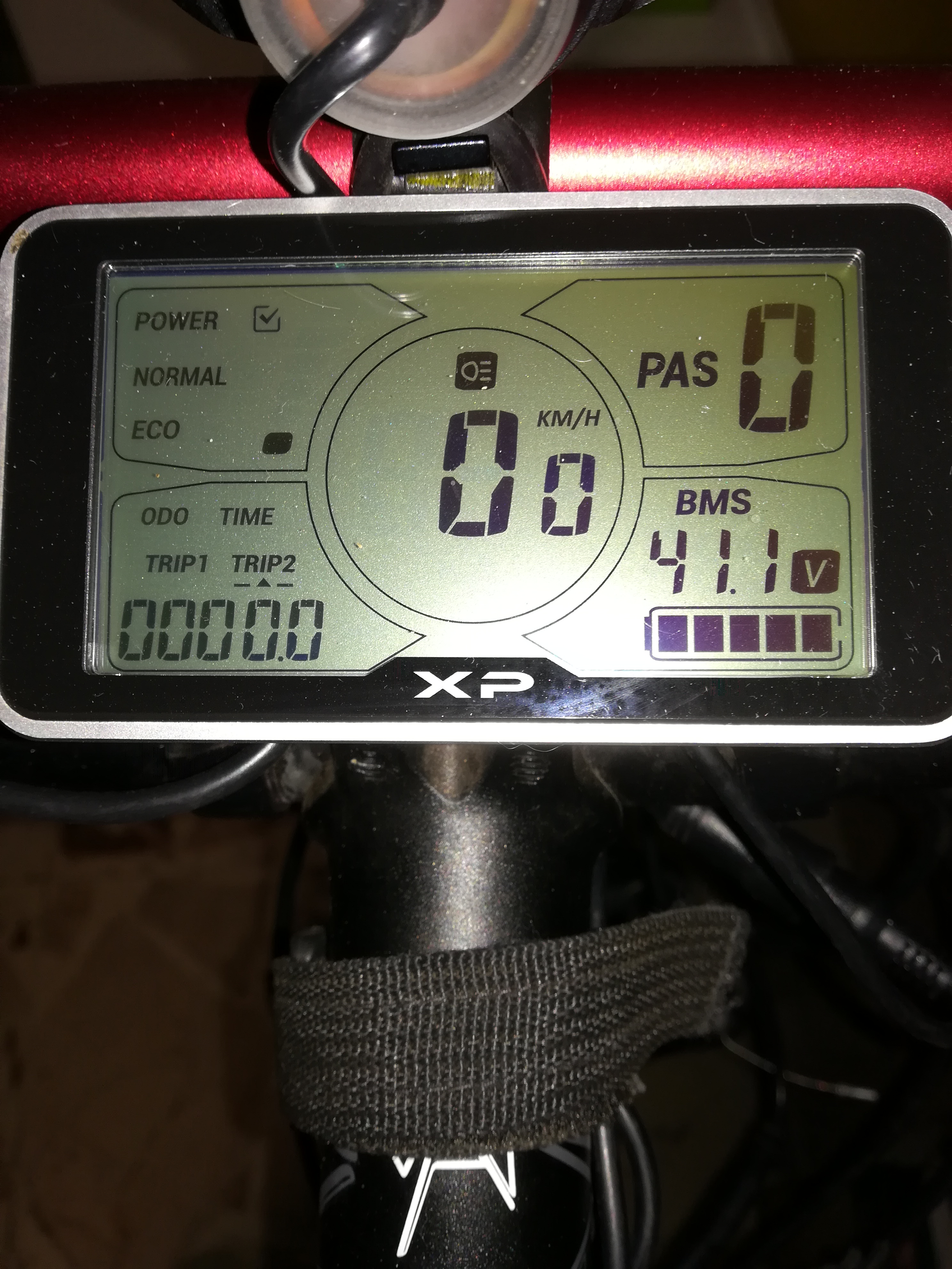

buongiorno forum,
improvvisamente la mia bici non funziona, quando imposto il pas e metto il livello di assistenza, appena pedalo da un piccolo stappo al motore e appare sul diplay errore 4, tutto questo dopo aver beccato un bell'acquazzone, non so se può servire ho allegato la foto del display per capire qual'è il modello, ringrazio chi vorrà aiutarmi

Se ci dici che bici è forse si può vedere.
Comunque errore 4 su un display identico (ncm moscow plus) corrisponde a
Errore del segnale di Hall (elettromagnete in posizione errata)

4139 Messaggi
Inserito il - 27/06/2018 : 14:46:53  Mostra Profilo Invia a giordano5847 un Messaggio Privato  Rispondi Quotando
Potrebbe essere ossidato un contatto di hall! Staccali tutti, disossida e rimonta.

monto un motore posteriore, cosa sono i sensori di hall e dove si trovano?
octopus
924 Messaggi
Inserito il - 27/06/2018 : 17:40:15  Mostra Profilo Invia a octopus un Messaggio Privato  Rispondi Quotando
Sono dentro il motore, devi seguire il cavo che va dal motore alla centralina.
Troverai un connettore a 5 pin, magari si è solo allentato. Gli altri 3 sono le fasi del motore e non dovresti toccarle.
