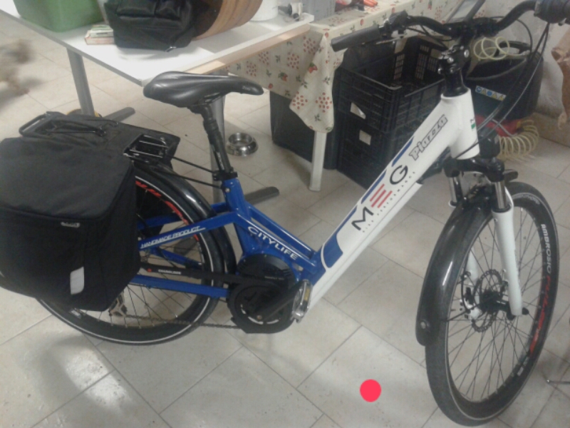

Un amico che abita sui colli Berici vicentini in collina ha preso questa
usata. E' una bipa con BBS01 centrale integrato e batteria dentro i telaio.
E' come avere un Hub con 9 livelli di potenza e tramite cambio un certo
numero di regimi di rotazione (non ricordo quanti).
Lo stesso marchio fa anche e-MTB con la stessa motorizzazione.
Con il BBS01 puoi pedalare sopra al motore e fare movimento o rifiatare
facendoti portare in simbolica o farti portare del tutto.
Personalmente per percorsi piano/collinari lo preferisco ai sensori di coppia.
