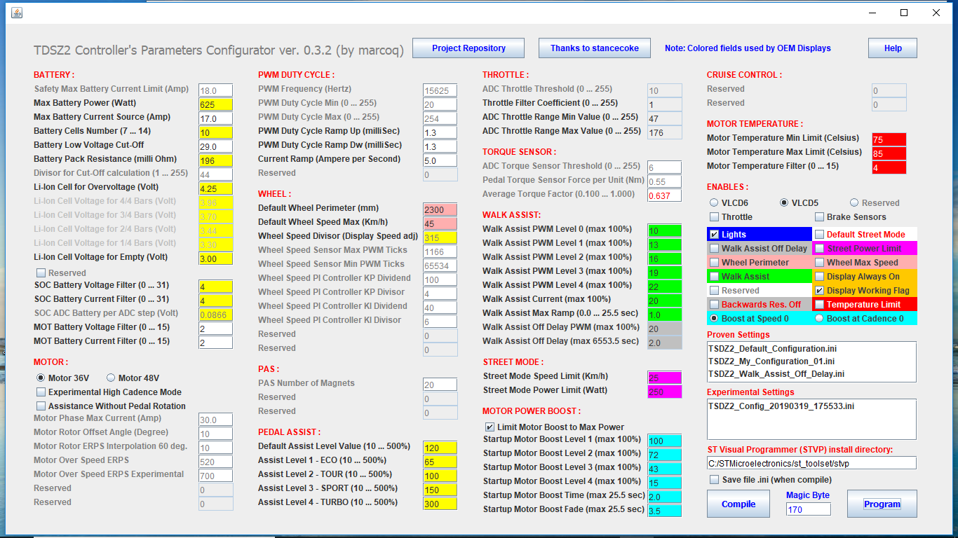

Se posti la schermata di java verifichiamo i parametri che hai usato per Pablo.
Ciao Chri,
a parte:
- diametro ruota
- selezionato il VLCD5
- selezionato la tensione a 36v
non ho madificato nulla della configurazione di default della 3.2 che, se non sbaglio, è la stessa che hai postato tu in un post e che riporto.

Ciao Marco,
La schermata che hai postato e la sua?
Per ricapitolare,
il suo motore è un 48V, ma vedo che hai settato a 36V e anche per la batteria usa la 36V?
Mi confermi?
Se non ricordi i parametri, apri il PC che hai usato per la modifica e carica il file ini, ricarica esattamente i dati usati.
Poi volevo chiederti come mai non hai usato la versione 3.3 ultima rilasciata in quanto più stabile e migliorare della 3.2.

Intanto grazie per la risposta!
No,
Ho ripostato le tua xche non avevo sottomano la bici e il pc con la programmazione.
I parametri differenti sono quello che ho elencato prima.
Ho impostato anche un’altra bici nel frattempo qui di non so se mi carica i dati giusti (che non ho salvato visto che sono quelli di default).
Minè parso di capire che la 3.3 sia più “soft” e voleva qualcosa di più “aggressivo”.

Buonasera ragazzi.
Ho appena terminato i test (attorno a casa mia) della nuova versione firmware M0.18.F.
Personalmente le prestazioni della bike mi soddisfano abbastanza, sia con la "vecchia" versione che con l'ultima "Beta 3" rilasciata recentemente da casainho e company.
Diciamo che con i parametri di assistenza di default, come già riscontrato nei vostri test, le versioni 0.19 Beta risultano molto energiche, per questo motivo nel configuratore (ver. 0.3.4) ho implementato il parametro "Master Level Factor".
Questo parametro permette di "scalare" in modo proporzionale i parametri di assistenza che avete impostato, ad esempio se lo configurate a 0.5, tutti i valori di assistenza verranno ridotti del 50%... mantenendo la proporzione con i valori originali... io ad esempio ho configurato il Master Level Factor a 0.38 e la bike risponde come piace a me.
Vi ricordo che quando impostate questo parametro ad un valore diverso da 1.0 non potete modificare i singoli livelli di assistenza... di fatto vengono disabilitati alla scrittura.
Come ho menzionato precedentemente, ho implementato l'ultima release 0.19 Beta3 rilasciata da casainho... ma ho mantenuto la mia gestione dell'annullamento della resistenza all'indietro.
Che dire... credo che siamo sulla buona strada... naturalmente lascio a voi il verdetto!!!
Allegato: TSDZ2_Controller_vM0.18.F_and_TSDZ2_Configurator_Beta_0.3.4.zip

Intanto grazie mille per il continuo tempo che dedichi a tutti noi, domanda!!! Non era la stessa cosa diminuendo i parametri di default del 50%?
Se invece dovessi impostare questi parametri
eco 100%
tour 150%
sport 200%
turbo 300%
E il Master Level Factor a 0.50 praticamente tutte le assistenze sarebbero il 50% dei valori impostati corretto?
Certo che puoi cambiare a mano i parametri di assistenza... ma con il Master Level Factor è più veloce provare le varie configurazioni... comunque il Master Level Factor scala i valori e fa l'approssimazione per eccesso o per difetto ai multipli di 10.... esempio se il risultato è 16... il valore viene approssimato a 20... se è 14 il valore finale sarà 10.

Ciao ragazzi
Prima di tutto mille grazie a voi marcoq per il lavoro che fate per tutti noi!
Ho fatto due brevi corse di prova sulle mie bici e i motori sembrano andare bene.
La mia bici ha tutti i parametri di default e si sente bene per me. La bici di mia moglie, come sempre, deve avere il "Average Torque Factor " e "Assistance Level" cambiato al fine di sentire lo stesso come la mia bici. Ma questo non è un problema per me.
C'è un piccolo problema. Toccando il pulsante per le luci la luce per il display si accende e Mostra "E04 " questo rimane sullo schermo e non si spegne. Toccando nuovamente il pulsante si spegne la luce e il display è normale. Ma toccando nuovamente il pulsante ora mostrerà "E03 "
Credo che questo non sia corretto?

Può essere che nel fare le ultime modifiche del firmware abbia introdotto un piccolo bug nella visualizzazione dei codici dedicati alle funzioni (E01 ... E05)... devo controllare!

Quanto scritto qua dovrebbe aiutarti:
The Lights, Street and Power Boost functions can be activated by the lights button (button down for VLCD6) without one function excluding the other.
The Walk Assist Off Delay mode manages a programmable delay for stopped motor, so you can release the Walk Assist button and in case of need just press the UP button, or the DOWN button, or use the brakes (if enabled). Walk Assist Off Delay mode works only when Assist Level 1 is set.
1 To enable the STREET function (Normal Mode), select Assist Level 1, press and hold the lights key for 2 seconds until the backlight is lit and E03 is displayed. Press the light button again for another 2 seconds until the backlighting and the E03 code goes off. NOTE!! When the E03 code is displayed and the lights button is not pressed again within 5 seconds, the lights will turn on and the STREET function will be aborted.
2 To re-enable the OFFROAD function (Default), refer to point 1, but in this case the displayed code will be E04.
3 To enable (E05) or disable (E01) the POWER BOOST function, select Assist Level 2, then refer to point 1.
4 To restore the default functions (E02) (OFFROAD enabled, POWER BOST disabled), select Assit Level 0, then refer to step 1 again.
I want remind you that to turn on the lights (if enabled) in the Assit levels 0, 1, 2, you have to press the lights key for 2 seconds, release it and the lights will turn on after 5 seconds ... ignore the codes that will appear on the display, the functions will be aborted automatically. In Assit Levels 3 and 4, the lights will light on immediately after pressing the button for 2 seconds.

Ciao a tutti,
ieri sera con Pablo abbiamo fatto alcune prove.
Vi posto le nostre sensazioni.
Vi premetto che entrambi veniamo dalla 3.2 e che ci è piaciuta molto (a parte qualche piccolo bug) ... quindi prediligiamo assistenze "importanti".
- abbiamo riscontrato (tanto sulla 3.2 quanto sulla 3.4) che, se si abilita l'esclusione della resistenza della ruota in arretramento, aumenta sensibilmente quello che si può definire come "l'effetto Bosch" ovvero la tendenza del motore a staccare l'assistenza al diminuire della pressione sul pedale (in pratica se sto pedalando in salita e allegerisco la pedalata - intendo diminuisco la forza ... non che fermo i pedali o che smetto di esercitare pressione sui pedali -) e riattacarla il tutto rende la pedalata molto meno fluida (almeno sui sentieri tecnici dove si sale molto piano) e, forse, anche poco salutare per il motore con tutti questi stacca/attacca estremamente frequenti. Abbiamo notato che escludento la funzione di marcoq la situazione migliora sensibilmente ma sulla 3.4 il fenomeno resta presente decisamente di più che non sulla 3.2.
- Alla fine la 3.2 risulta, per come piace a noi utilizzare il motore, più "pastosa e omogenea" rispetto alla 3.4 ... si tratta di piccole differenze ma avvertibili.
- Infine non abbiamo notato particolari differenze attivando la funzione Boost... ma forse non sapevamo bene cosa cercare... qualcuno mi potrebbe riassumere cosa dovrei aspettarmi attivando la funzione boost? Inoltre non mi è chiaro (ma certamente è un mio limite) come utilizzare l'interfaccia per, eventualmente, modifcarne i valori... vedo infatti che le % di intervento (?) del boost sembrano diminuire all'aumentare del livello di assistenza e quindi non mi è chiaro cosa posso fare.
15285 Messaggi
Inserito il - 12/04/2019 : 15:55:27  Mostra Profilo Invia a andrea 104KG un Messaggio Privato  Rispondi Quotando
Allora non funziona.. almeno su lcd3 la differenza è enorme parte potentissima.. tanto che l'ho tolta per paura di far fuori l' ingranaggio blu in pochi km..
Chri27.5
467 Messaggi
Inserito il - 14/04/2019 : 12:19:19  Mostra Profilo  Rispondi Quotando
Ciao a tutti,
di seguito le mie impressioni della versione 3.4.
La prima prova è stata fatta con i parametri di default noto subito quando si alleggerisce la pressione sui pedale come riferisce anche Marcoermejo uno stacca è attacca del motore in modo continuo, specialmente se si smette di pedalare e si riprendere.
La seconda prova abbasso il parametro Average torque factor a 0.500 ma sempre presente lo stacca e attacca del motore.
La terza prova fleggo Last Beta Code ma impossibile da usare almeno per i due motori in possesso, lo stacca e attacca del motore e fastidiosissimo, proprio non utilizzabile la M0.19xxx.
Ritorno alla 3.3 che dal mio punto di vista assomiglia molto alla 2.0, trovo un settaggio ok per me con Eco 70 Tour 100 Speed 150 Turbo 300.
Nelle molte prove effettuate in quasi tutte le versioni, non so se anche voi avete percepito la poca differenza che si avverte tra le assistenze, per cui mi è venuto in mente una richiesta da farvi.
La richiesta che vi sottopongo e rivolta a tutti voi nessuno escluso, penso che con la 3.3 almeno per me ci siamo, per cui per aiutare marcoq a proseguire lo sviluppo in un'unica direzione, indifferentemente dalla versione usata oppure che preferisce, posti fatti e non sensazioni, altrimenti potremmo metterlo fuori strada.
Per fare questo è necessario stabilire una volta per tutte quale è la % numerica da inserire su Assist Level 4-Turbo ( 10...500%) perchè questo!!!
Perchè è il parametro fondamentale che definisce la potenza massima di assistenza del motore usata e proporzionata con le altre assistenze, se non sappiamo con certezza matematica qual'è il numero da mettere come facciamo a tarare le altre assistenze?
Siete d'accordo?
Le sensazioni riportate nel forum dicono che oltre i 300% il motore non spinge più nulla, altri dicono 220% e cosi via mi pare di ricordare.
Comunque di seguito le cosa da fare per un obiettivo comune:
A batteria carica usando in Wattmetro oppure altro strumento che ci permetterà di stabilire nelle modalità turbo quanto Watt da il motore se impostato a 100%/200%/300%/400%/500%,
appurato quanti Watt fornisce il motore, questo sarà il dato di riferimento, mi spiego!!!
Per esempio se scoprissimo che, dopo il 100% il motore rimane invariato,capite che impostare un eco a 70% non ha senso come io ho fatto?
Questo spiegherebbe le diverse sensazioni avute da ogni uno di noi, sia sui consumi che sulla potenza.
Per concludere una volta trovato il valore massimo da usare, le altre assistenze ogni uno di noi le imposterà a suo piacimento sapendo qual'è il valore massimo di riferimento.
Questo ci porterà a postare dati molto più corretti e uniformi tra di noi, agevolando marcoq con lo sviluppo.
Io personalmente non saprei fare queste prove, perchè non sono espertissimo in materia, se qualcuno di voi è disposto ben venga, altrimenti se mi date info/supporto come fare sono disposto a farlo.
Grazie mille
