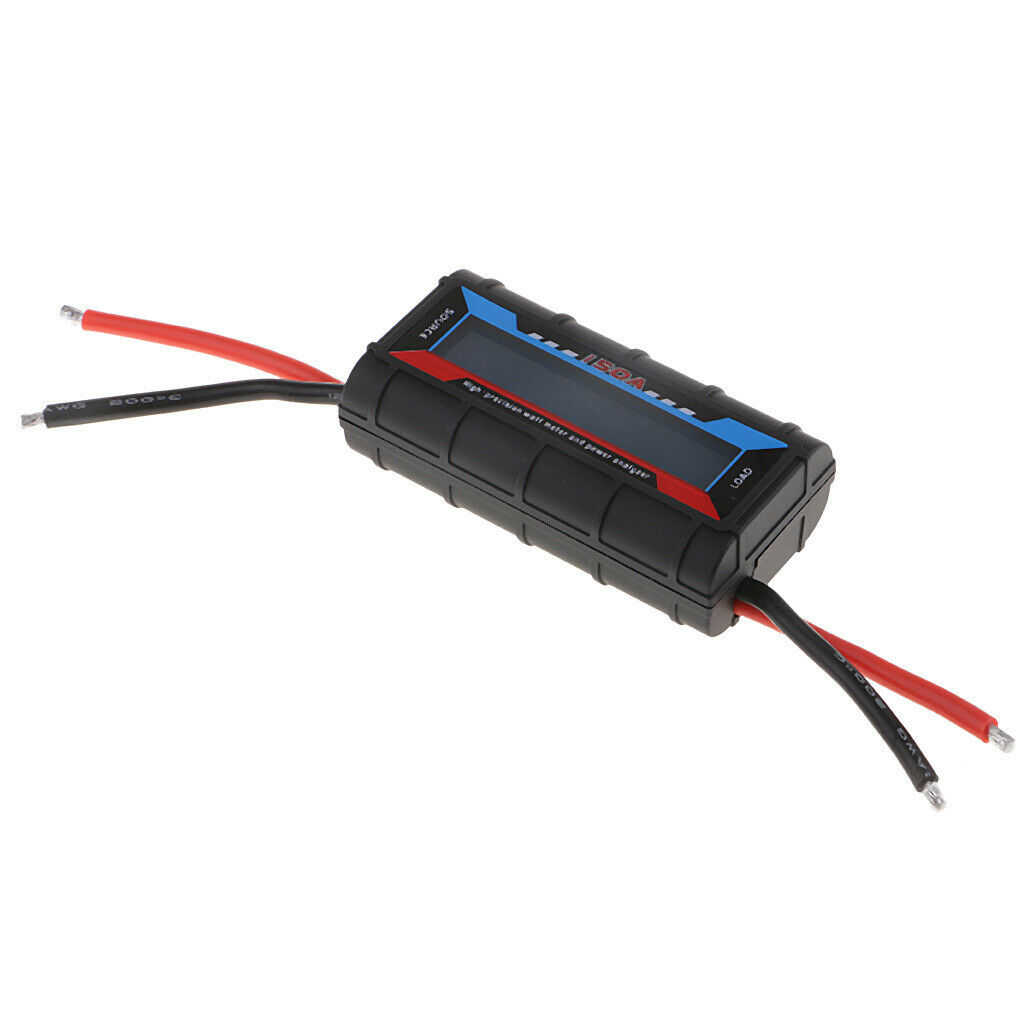

Andrea sapresti indicarmi quale Wattametro comprare e come collegarlo?

52,85 KB
cerca wattmetro su ebay e ne trovi una barca :-) come vedi ha due fili in ingresso e due in uscita. Però per evitare di portare in giro troppi fili si fa con tre fili: 1) interrompi il meno che va dalla batteria al motore. Il meno lo fai entrare dalla batteria nel wattmetro con un filo grosso e l'uscita va al motore. Il filo deve essere grosso perchè li passa tutta la corrente della batteria. Il rosso serve solo ad alimentare lo strumento quindi è sufficente che prendi un filo sottile lo attacchi sul cavo rosso che dalla batteria va al motore senza interromperli, fai una derivazione. Il rosso in uscita NON SI USA.
Cosa ti dice: 1) potenza istantanea assorbita in watt e in ampere 2) watt consumati, incrementale, parte da zero e sale... basta sapere da quant'è la batteria e vedi fino a che punto sei arrivato 3) voltaggio istantaneo della batteria (vedi il drop, cioè la diminuzione dei volts sotto carica) 4) max aperaggio raggiunto, è come un termometro a massima, se in salita hai raggiunto 16a di assobimento lui lo memorizza. 5) minimi volts raggiunti dalla batteria, è a minima cioè ti dice fino a che punto è calatala tensione sotto sforzo. Indispensabile!!

Ha senso se lo hai già, altrimenti tanto vale passare a lcd3. A meno che non lo fai per curiosità

Infatti una delle comodità del lcd3 è che ha una specie di wattmetro... anche se il reale è ancora meglio. Per chi ha vlcd5 però ci vuole

Per il successivo confronto, la scorsa settimana ho rilevato la potenza massima ai vari livelli col fw originale.
Prove effettuate su una salita vicino casa con action cam puntata sul wattmetro. Fatto 4 prove per ogni livello, partito con batteria 100%.
Dati rilevati medi: 1-200W, 2-370W, 3-510W, 4-570W. Il massimo è stato 575W con 15,15A.
A livello 3 con un rapporto più lungo e una fatica enorme ho visto anche 560W, poi salta la catena sui denti del pignone....
Se andrà bene il caricamento del fw ripeterò le stesse prove e posterò i dati.

Ben arrivato,
ottimo i test che hai fatto, e importantissimo sapere questi dati per poi fare una comparazione con il software modificato.
Un po' di post fa ho chiesto se qualcuno avesse un wattmetro proprio per fare queste prove.
Cmq dopo che fai la modifica noterai un nettissimo miglioramento in confronto all'originale,non tornerai più indietro.
La cosa che bisognerà farà visto che hai il wattmetro e hai voglia di rifare i test è con batteria al 100% impostare nel configuratore java:
500% il turbo e verificare i watt ottenuti
400%
300%
200%
100%
Sempre in turbo vanno impostati questi parametri così possiamo una volta per tutte capire quale % e il valore max impostabile in turbo e di conseguenza si settano le altre assistenze
Grazie mille per la tua disponibilità

farò delle verifiche accurate,sono in attesa che mi arrivi il wattmetro e poi posso monitorare il tutto.
