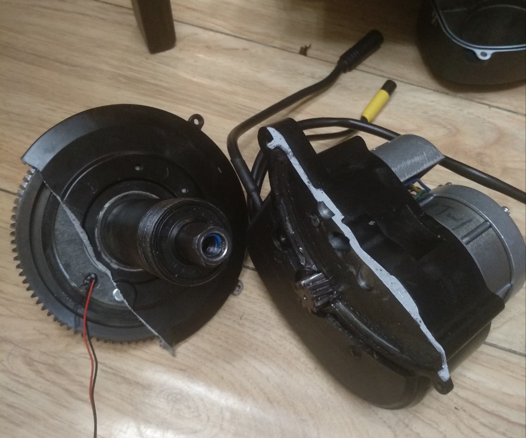

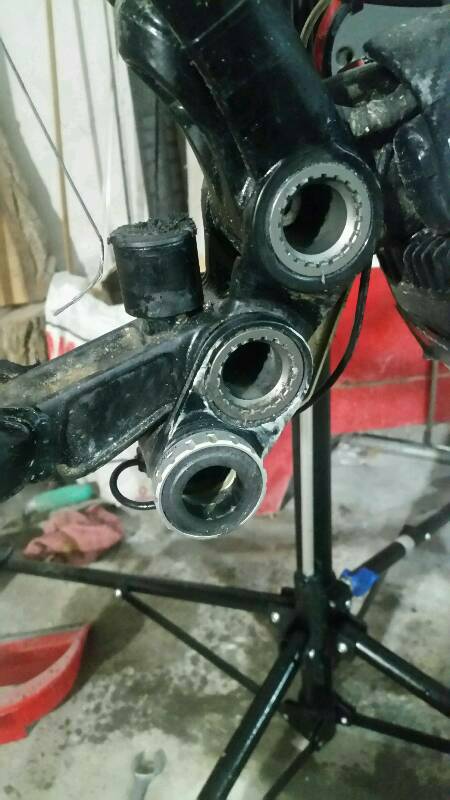

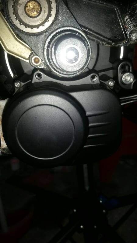

Scusate se invadono lo spazio firmare. . Sono un po'peoccupato perché sulla mia bici l'unico modo di fermare il motore e mettere una battuta davanti..
38,48 KB
Dietro infatti c'è il carro mobile..
52,68 KB
Ma adesso ho visto le foto di motori spaccati... suggerimenti?

Andrea 104KG, ti chiedo scusa ma forse è meglio davvero discutere delle problematiche meccaniche nel post del TSDZ2 perchè puo' essere piu' utile per le future ricerche.
Io al momento, rispondendo al tuo post l'ho installato sulla Full senza bloccarlo ma ho fatto pochi KM, è mia intensione creare un supporto di rinforzo al piu' presto, nei vari forum ho visto varie soluzioni, Ciao
