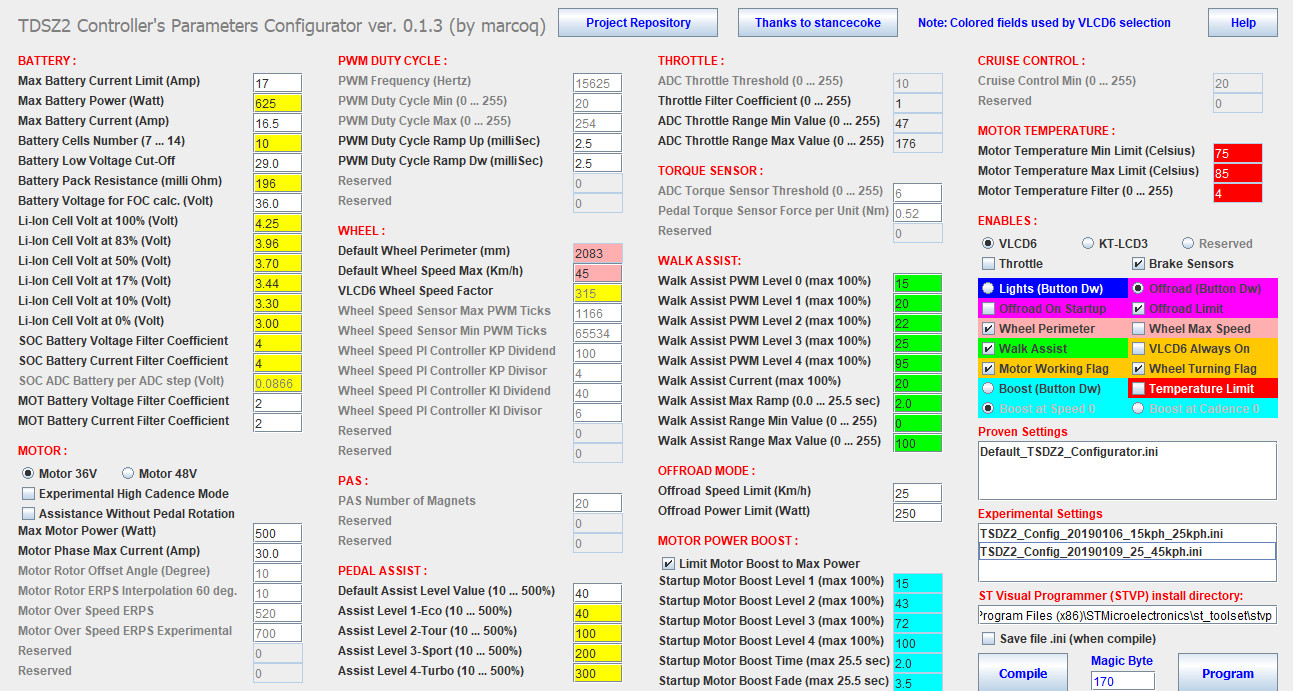

Chri27.5
467 Messaggi
Inserito il - 10/01/2019 : 22:31:34  Mostra Profilo  Rispondi Quotando

marcoq
258 Messaggi
Inserito il - 10/01/2019 : 22:37:32  Mostra Profilo  Rispondi Quotando
Chri27.5 Io non ho mai provato la funzione Offroad.... per iniziare a fare i test farei cosi:
- Disabiliterei la funzione Offroad... quindi abiliterei il tasto Down per le luci.
- Prova a mettere Eco al 100%, Tour al 200%, Sport al 300%, Turbo al 500%.
Dovresti notare una sensibile differenza rispetto a prima!

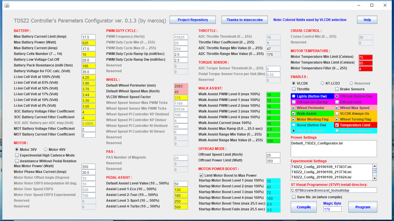

marcoq
258 Messaggi
Inserito il - 10/01/2019 : 22:39:50  Mostra Profilo  Rispondi Quotando
Chri27.5 ha scritto:
195,47 KB
Ma poco fa i parametri erano diversi!
Chri27.5
467 Messaggi
Inserito il - 10/01/2019 : 22:55:23  Mostra Profilo  Rispondi Quotando
195,47 KB
Vero!!!
Ho fatto circa 10 programmazioni e ho salvato uno print della scheramta cosi potevo confrontare

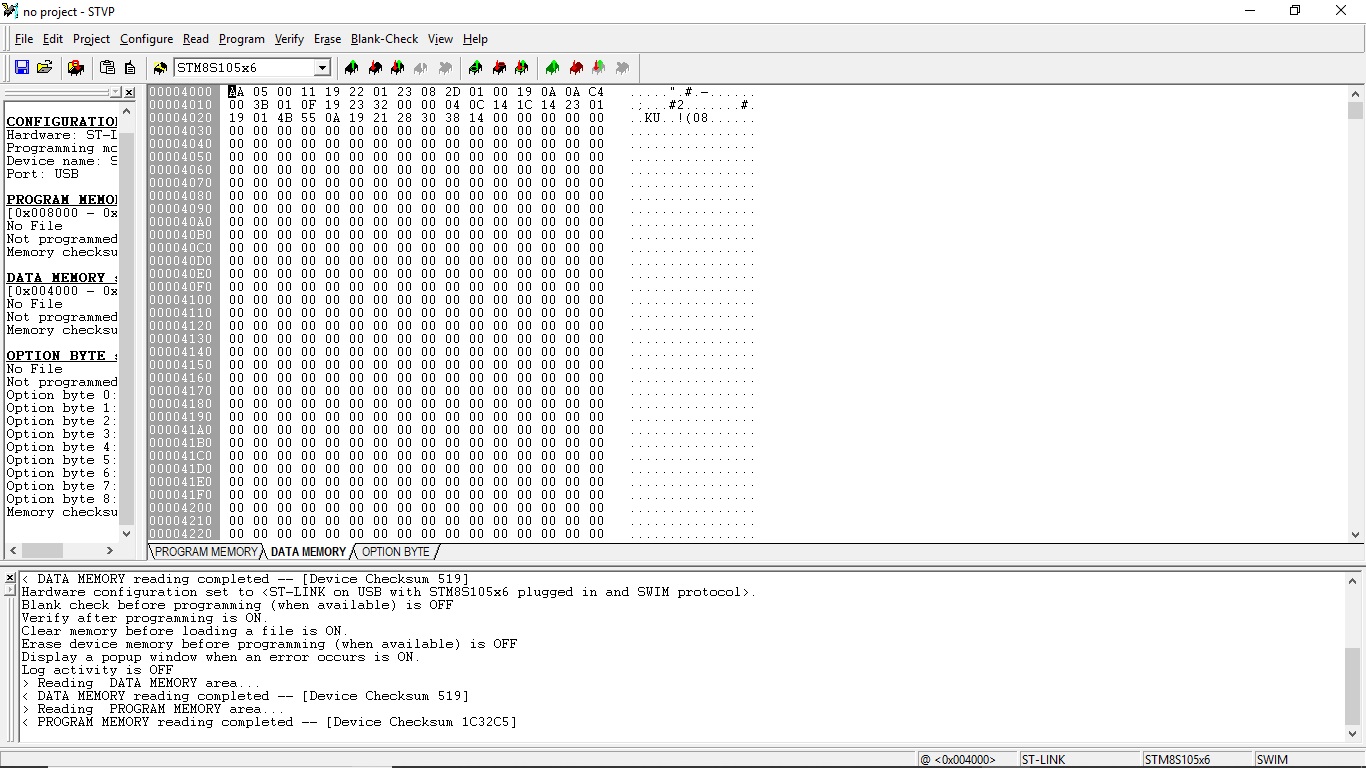

Chri27.5 perchè non leggi il Data Memory con STVP e posti il risultato della locazione 0x004003 DEFAULT_VALUE_BATTERY_MAX_CURRENT mi è venuto un dubbio che con il compilatore non prende i 17 A ...

Inserito il - 11/01/2019 : 01:50:47  Mostra Profilo  Rispondi Quotando
402,71 KB
Sembra manchi il valore dell'amperaggio
402,71 KB
non manca è ridicolo questo è il tuo:
0x004003 DEFAULT_VALUE_BATTERY_MAX_CURRENT 05
questo è il mio, ricavato dalla prima versione del file di Marcoq e dovrebbe essere 17 A
0x004003 DEFAULT_VALUE_BATTERY_MAX_CURRENT 17
prova a cambiarlo a manina dopo averlo letto riprogrammi solo DM e facci sapere
X Marcoq se è vero quello che ho sritto sopra non è che il tuo configuratore ha qualche bug sulla max potenza?
402,71 KB
Per me i dati in eeprom sono corretti, verifica la corrispondenza dei dati di corrente consultando il documento help_document.pdf dove ci sono le allocazioni della eeprom.

zappan
potresti postarmi la tua configurazione che li controllo e magari li sostituisco a mano,?
Cmq intendi la riga 0x004000 perché la 0x004003 non figura.
Modificato da - Chri27.5 in data 11/01/2019 11:17:42
zappan
1131 Messaggi
Inserito il - 11/01/2019 : 11:22:14  Mostra Profilo Invia a zappan un Messaggio Privato  Rispondi Quotando
Marcoq mi sono spiegato male, indubiamente i dati sono corretti ma secondo mè visto che Cri27,5 con il configuratore setta una corrente massima di 17,5 A e poi legge il data memory nel rigo 0x0003 05 la programmazione non è avvenuta per come configurata, daltro canto come ti dicevo io usando il tuo file "TDSZ2_Controller_vM0.16.B.hex" ho riscontrato gli stessi valori, infatti dopo la programmazione, visto che non sto riuscendo a programmare con il java, ho risolto riprogrammando con STVP il data memory con il file di bakup che mi ero conservato ricavato dopo la scrittura del tuo primo software "TDSZ2_Controller_vM0.16.hex"
zappan
1131 Messaggi
Inserito il - 11/01/2019 : 11:31:15  Mostra Profilo Invia a zappan un Messaggio Privato  Rispondi Quotando
zappan
Cri27.5 se passi il mouse sopra le caselle trovi l'indirizzo della locazione nel mio è 08 invece di 05,
le avevo postate a pag 4 di questo post cmq eccole :
Allegato: 2019181880_DM lette Marcoq.pdf
18,82 KB
se non ti fidi di farlo a manina pomeriggio pubblico il mio file del Data Memory, ciao

Chri27.5
467 Messaggi
Inserito il - 11/01/2019 : 12:30:08  Mostra Profilo  Rispondi Quotando
microchip ha scritto:
Qua serve qualche tester partendo dalla procedura di base java, altrimenti non si va da nessuna parte.
Sono disposto a fare da cavia ma non a parole, mi spiego:
m
Posta una foto o più foto con i parametri dmodificsti da te e io sono contento di provarli.
Se non vuoi riempire il forum di foto ti do la mia mail personale e me le giri.
Mi sembra di essere collaborativo!!!.

thineight
353 Messaggi
Inserito il - 11/01/2019 : 12:52:38  Mostra Profilo  Rispondi Quotando
m
Sei fin troppo collaborativo ma purtroppo sei il primo e l'unico che ha fatto la modifica con il programma java. Zappan lo ha fatto con visual programmer, andrea se la fa sotto e aspetta che vadano avanti gli altri, mario e thineight mi sembra di aver capito che sono gli unici due ad aver fatto la modifica ma non ho capito i risultati, io sono in attesa di quella maledetta pennetta e posso solo dare qualche suggerimento informatico non potendo mettere in pratica.
Posso solo dirti quale sarà il mio piano di preparazione: ci butto dentro il programma di marco così com'è senza cambiare una virgola, mi metto in sella e testo tutti i 4 livelli e vedo di raffrontarli per potenza e velocità con il firmware originale. Da li in poi, sulla base dei risultati, mi muovo un passo alla volta provando quello che ho modificato.
Confermo di aver fatto le programmazioni con l'interfaccia Java e non ho notato perdita di potenza, a parte quando ho programmato con tre fili.
Non ho letto i dati sulla eprom ma alla prima occasione se necessario lo faccio.
Tuttavia l'impressione con il giro dell'isolato in notturna mi sembrava che fosse tutto ok
zappan

Chri27.5
467 Messaggi
Inserito il - 11/01/2019 : 13:04:45  Mostra Profilo  Rispondi Quotando
m
Il problema che voi pensate che non capisco nulla, ma ti assicuro che dopo 15 ore passate a smanettare adesso so dove si mettono le manette per cui ribadisco che i parametri li ho provati come rilasciati da Marcoq tali e quali in prima battuta stamattina. Poi ho modificato come sempre suggerito da Marcoq sui livelli di assistenza, ma il problema e che il motore non ha potenza sufficiente come nella versione originale, detto questo, qualcuno potrebbe darmi il file hex che lo metto a manina così provo?
Chri27.5

marcoq
258 Messaggi
Inserito il - 11/01/2019 : 13:15:19  Mostra Profilo  Rispondi Quotando
zappan ha scritto:
Marcoq detto semplicemente ma non puoi provare tu a far comparire 08 nella locazione invece di 05
0x004003 DEFAULT_VALUE_BATTERY_MAX_CURRENT 17 // 17 amps
se c'è un bug nella compilazione java visto che negli sreen di cri27,5 setta max potenza a 17 A solo tu puoi accertarlo
Ho già verificato, non vorrei che tu stia facendo confusione, la DEFAULT_BATTERY_MAX_CURRENT è nella locazione 0x004003 di fefault vale 17 (11 in esadecimale) e si trova nella quarta posizione nel DATA MEMORY partendo dall'angolo a sinistra in alto... quindi dovresti trovare AA 05 00 11 ..... dove AA è il MAGIC_BYTE, 05 è il DEFAULT_ASSIST_LEVEL_FACTOR_X10, 00 è il DEFAULT_CONFIG_0 e 11 è appunto il DEFAULT_BATTERY_MAX_CURRENT.
Chri27.5
467 Messaggi
Inserito il - 11/01/2019 : 13:19:37  Mostra Profilo  Rispondi Quotando
m
Allora,
per cortesia ti supplico posta la foto della schermata Java con i tuoi settaggi che provo anche io.
Se posti anche la foto della data Memory che verifico se i settaggi sono i medesimi dopo aver programmato i tuoi dati.

marcoq ha scritto:
ok grazie
thineight
353 Messaggi
Inserito il - 11/01/2019 : 13:40:54  Mostra Profilo  Rispondi Quotando
Allora,
Ti posto i settaggi correnti delle prove che ho intenzione di fare, che però non ho ancora flashato. Rispetto a quelle che ho flashato l'altra sera nella bici ho modificato la walk assist.
Purtroppo non riesco ora a fare lo screenshot dei parametri STLINK, ma se non risolvi li posterò alla prima occasione, possibilmente dopo il test.
473,1 KB
