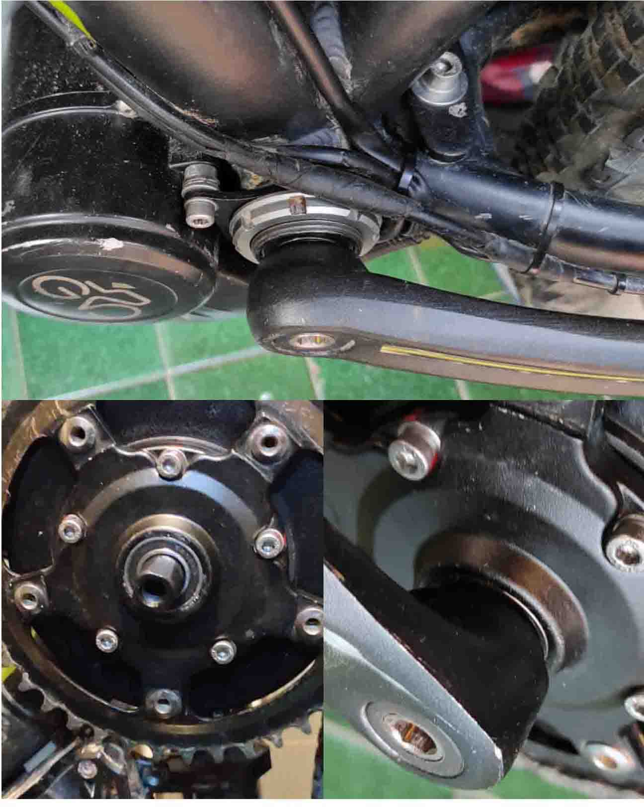

MarcelloPavia
48 Messaggi
Inserito il - 25/03/2021 : 18:45:31  Mostra Profilo  Rispondi Quotando
Salve a tutti.
ho questo motore da circa tre mesi e in questo periodo,grazie a voi e grazie alle poche uscite che ho fatto, sono riuscito a capire i pregi e soprattutto i difetti di questo oggettino. E' un 250W 36V e già con il fw originale può dare soddisfazioni. ho una bici fine secolo scorso front freni a disco e 9 velocita 11-34. la linea di catena è legermente sbilanciata verso i rapporti lunghi e devo mettere un guidacatena e già così si arrampica fino ad una pendenza del 10% su strada. dopo 300 km circa ho notato un gioco eccessivo della corona di trazione che, verificato con uno smontaggio, dovuto al cuscinetto ruota libera che incomincia a dare gioco. son usciti un pò di cigolii e click quando interviene il motore. stamattina mi sono arrivati i cuscinetti ordinati e li ho messi al posto dei parapolvere e nel contempo, visto che avevo smontato quasi tutto, ho messo dei pezzi di camera d'aria tra la staffa di fissaggio al carro posteriore e il telaio. sparito gioco e rumorini varii. le conclusioni sono che questi lavori vanno fatti prima possibile. anche durante il primo montaggio, così si evita tralatro di sverviciare il telaio sul punto dove il motore viene fissato e si prevengono guasti meccanici al cuscinetto csk30p che sbisce meno stress. l'autonomia è fantastica. con ua batteria 10s3p economica (meno di 50€) faccio circa 70 km in pianura e 40 se si include una salita di 5KM al 7% media. Tutto sommato sono soddisfatto di questo oggettino anche se per farlo funzionare al meglio necessita di sporcarsi le mani di grasso. Mi è arrivata sempre oggi una batteria 10S4P garantita 10Ah (93€) e nel fine settimana farò un giro lungo. Prossimo passo cambiare corona e modificae il FW. Spero di essere stato di aiuto a chi pensa di comprarlo.

14625 Messaggi
Inserito il - 26/03/2021 : 19:01:00  Mostra Profilo Invia a andrea 104KG un Messaggio Privato  Rispondi Quotando
MarcelloPavia ha scritto:
Salve a tutti.
ci dai la misura dei cuscinetti? vanno esattamente senza adattamenti nel ragnetto originale? grazie mille!!!
MarcelloPavia
48 Messaggi
Inserito il - 26/03/2021 : 21:50:46  Mostra Profilo  Rispondi Quotando
Salve a tutti.
sono 17x30x7 e vanno perfettamente al posto delle due guarnizioni parapolvere. ho usato del frenafiletti loctite per incollarli al ragno ma, col senno di poi, potevo evitare. ho preso quelli abec3, piu precisi di quelli che ci sono. praticamente sono spariti tutti i giochi.
mbrusa
949 Messaggi
Inserito il - 26/03/2021 : 22:20:18  Mostra Profilo Invia a mbrusa un Messaggio Privato  Rispondi Quotando
Scusa ma non sono 15x28x7?
Mondraker Foxy TSDZ2 36V/250W-860C. Batteria 36V 20Ah Km 9700
elinx.
164 Messaggi
Inserito il - 26/03/2021 : 22:31:41  Mostra Profilo  Rispondi Quotando
sono 17x30x7 e vanno perfettamente al posto delle due guarnizioni parapolvere. ...
Quelle dimensioni sono sbagliate, perché il diametro della staffa è di 30 mm e l'asse è di 15 mm.
La dimensione del cuscinetto è 28x15x7mm, tipo: 6902
Modificato da - elinx. in data 26/03/2021 22:34:19

MarcelloPavia
48 Messaggi
Inserito il - 27/03/2021 : 09:28:51  Mostra Profilo  Rispondi Quotando
Scusate tutti.questi sono i cuscinetti che ho comprato
https://www.amazon.it/gp/product/B07TPLYB2Z/ref=ppx_yo_dt_b_asin_image_o01_s00?ie=UTF8&psc=1
mi sono confuso con le dimensioni. quelle che ho scritto sono di quello unidirezionale. scusate ancora.

Scusate ho appena preso questo motore 36V 250W e volevo sapere se devo mettere da subito i thermal Pad?
elinx.
164 Messaggi
Inserito il - 31/03/2021 : 18:44:39  Mostra Profilo  Rispondi Quotando
Valier ha scritto:
..... da subito i thermal Pad?
Non è necessario farlo subito, ma è più facile se il motore non è ancora stato montato.
Lo stesso può essere applicato ai cuscinetti 6902 aggiuntivi per ridurre il gioco dell'albero.
Valier
561 Messaggi
Inserito il - 31/03/2021 : 19:36:28  Mostra Profilo  Rispondi Quotando
Cioè?
elinx.
164 Messaggi
Inserito il - 01/04/2021 : 00:41:05  Mostra Profilo  Rispondi Quotando
Valier ha scritto:
Cioè?
Dai un'occhiata ai post sopra per le foto di saimaza. Lui ha montato questi cuscinetti extra.
Qualche post dopo, MarcelloPavia descrive la sua esperienza con i cuscinetti extra montati.
Modificato da - elinx. in data 01/04/2021 00:50:00

Si ma devo capire anche dove e come si montano. Se sapevo di 'sti casini, prendevo il Bafang.
Modificato da - Valier in data 01/04/2021 11:55:08
elinx.
164 Messaggi
Inserito il - 01/04/2021 : 12:24:38  Mostra Profilo  Rispondi Quotando
Valier ha scritto:
...., prendevo il Bafang....
Perché?
Il tsdz2 è anche perfettamente utilizzabile senza thermal pad e cuscinetti extra.
Tuttavia, hai chiesto se fosse necessario installare immediatamente i thermopad.
Valier
561 Messaggi
Inserito il - 01/04/2021 : 12:46:08  Mostra Profilo  Rispondi Quotando
Era una battuta...l'ho chiesto perché penso di fare delle salite anche in sterrato. Mi pare di capire che il motore, così com'è, scalda parecchio.
Modificato da - Valier in data 01/04/2021 12:49:27
elinx.
164 Messaggi
Inserito il - 01/04/2021 : 14:37:03  Mostra Profilo  Rispondi Quotando
Valier ha scritto:
...fare delle salite anche in sterrato. Mi pare di capire che il motore, così com'è, scalda parecchio.
Sì, purtroppo il TSDZ2 non è adatto al di fuori delle strade ordinarie senza lavori aggiuntivi. Thermal pads termici e possibilmente i cuscinetti extra possono quindi dimostrare il loro valore. I cuscinetti extra sostituiscono i cappucci parapolvere in gomma su entrambi i lati dell'albero.
Modificato da - elinx. in data 01/04/2021 14:39:00

Scusate, ma questa operazione di aggiunta cuscinetti in sostituzione dei parapolvere è un'operazione alla portata di tutti o ci vogliono chiavi e strumenti vari?
