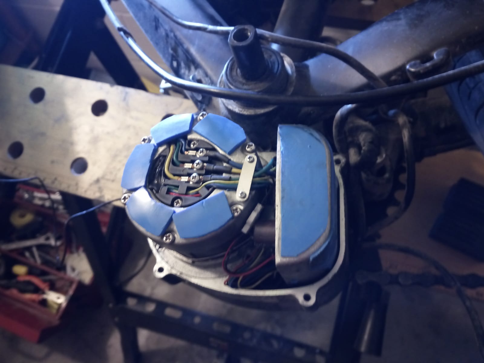

...aggiunta cuscinetti in sostituzione dei parapolvere è un'operazione alla portata di tutti ...
Rimozione dei cappucci antipolvere:
Smontare il ragno allentando le cinque viti a brugola.
Quindi puoi sostituire questo parapolvere del ragno con un cuscinetto.
Quindi allentare il piccolo anello di sicurezza con una pinza a becchi e picchiettare delicatamente sull'asta con un martello di plastica finché il parapolvere non fuoriesce dall'altra parte e può essere rimosso. Quindi far scorrere indietro l'albero e sostituire l'anello di sicurezza. Dopodiché possono esserci un cuscinetto e il parapolvere o due cuscinetti.
È meglio fissare i cuscinetti terminali con loctite 641 (media) o resina epossidica.

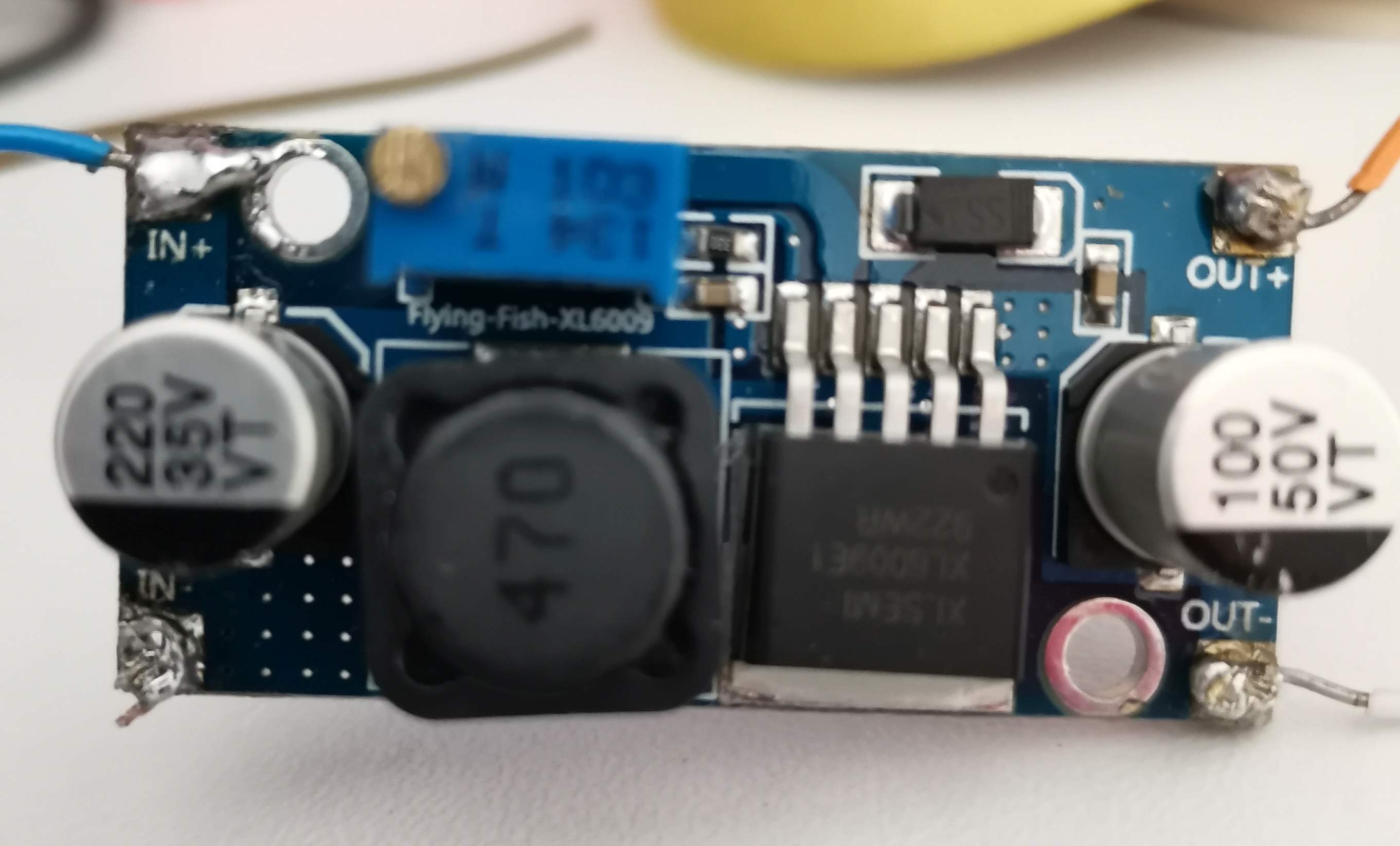

In un primo momento ha smontato la centralina e ha riscontrato che erano saltati i finali con tracce evidenti di esplosione degli stessi.
Così, nella speranza che si trattasse solo di questo, ha ordinato una nuova centralina che gli è arrivata qualche giorno dopo. Purtroppo dopo averla montata ha riscontrato che non funzionava nulla. A questo punto ha smontato anche il motore e purtroppo anche questo era bruciato con evidenti segni di fusione.
Ora, non più tardi di ieri, ha sostituito anche il motore interno.
Stavolta ci abbiamo montato la schedina ideata mspider65 , ma non siamo riusciti a farla funzionare, ma questo è un altro problema che in caso ne parliamo sul forum dedicato.

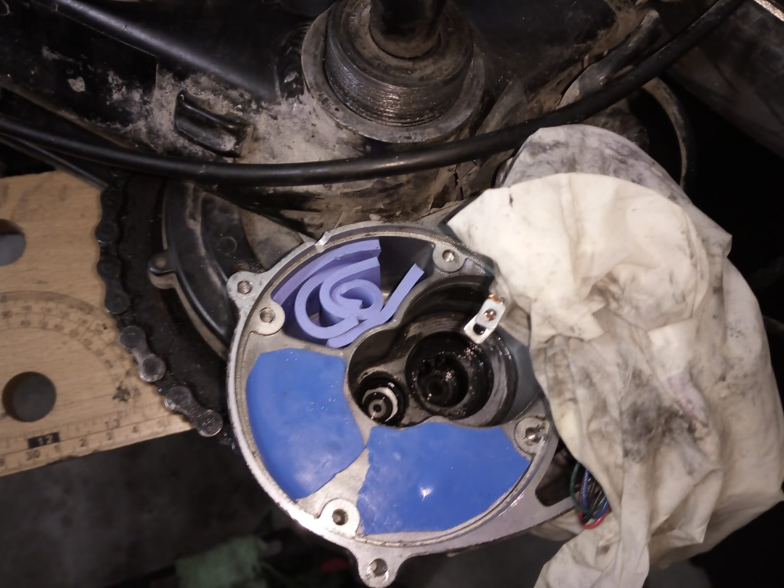

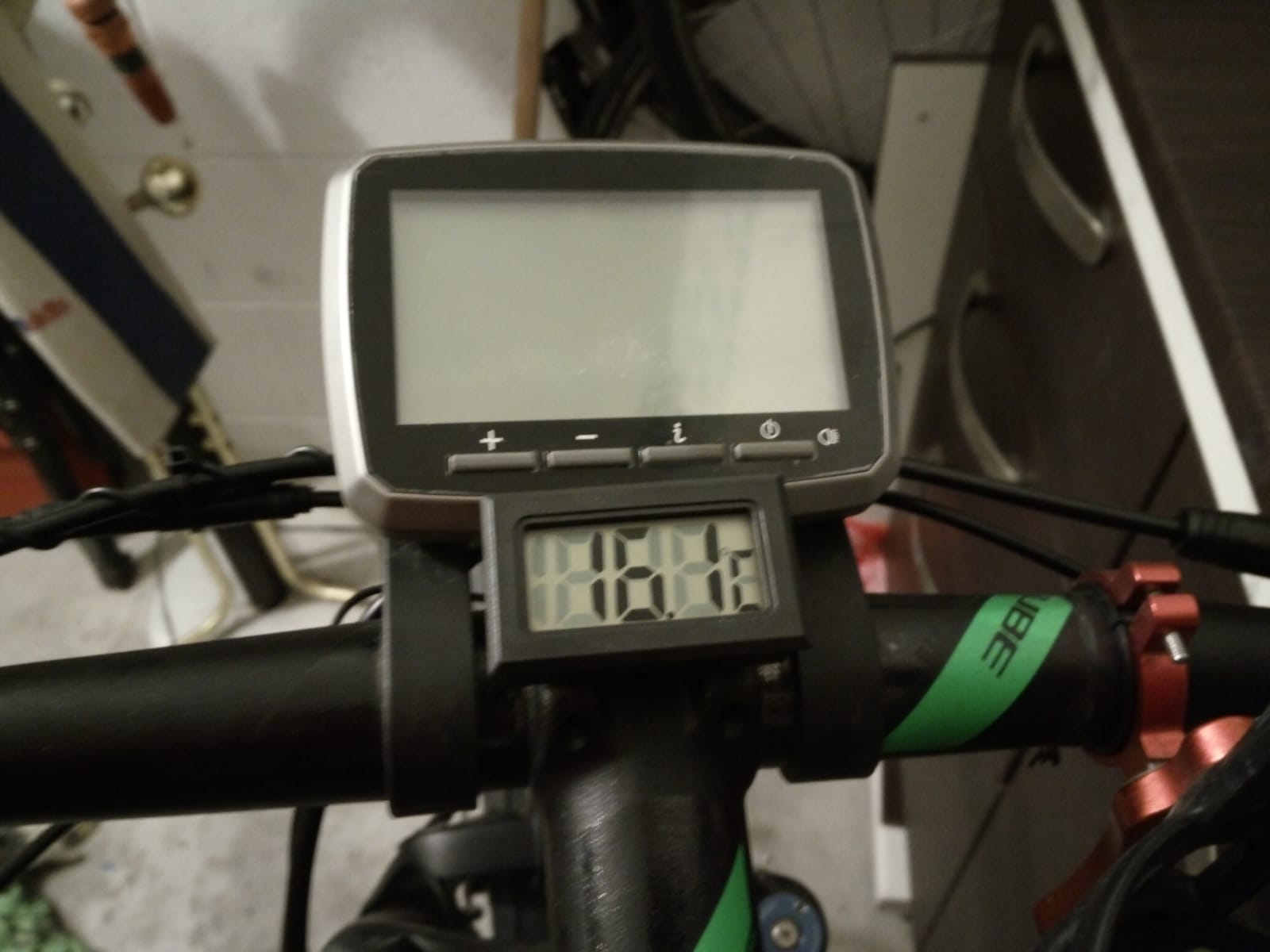

arny63
789 Messaggi
Inserito il - 03/04/2021 : 10:18:12  Mostra Profilo  Rispondi Quotando

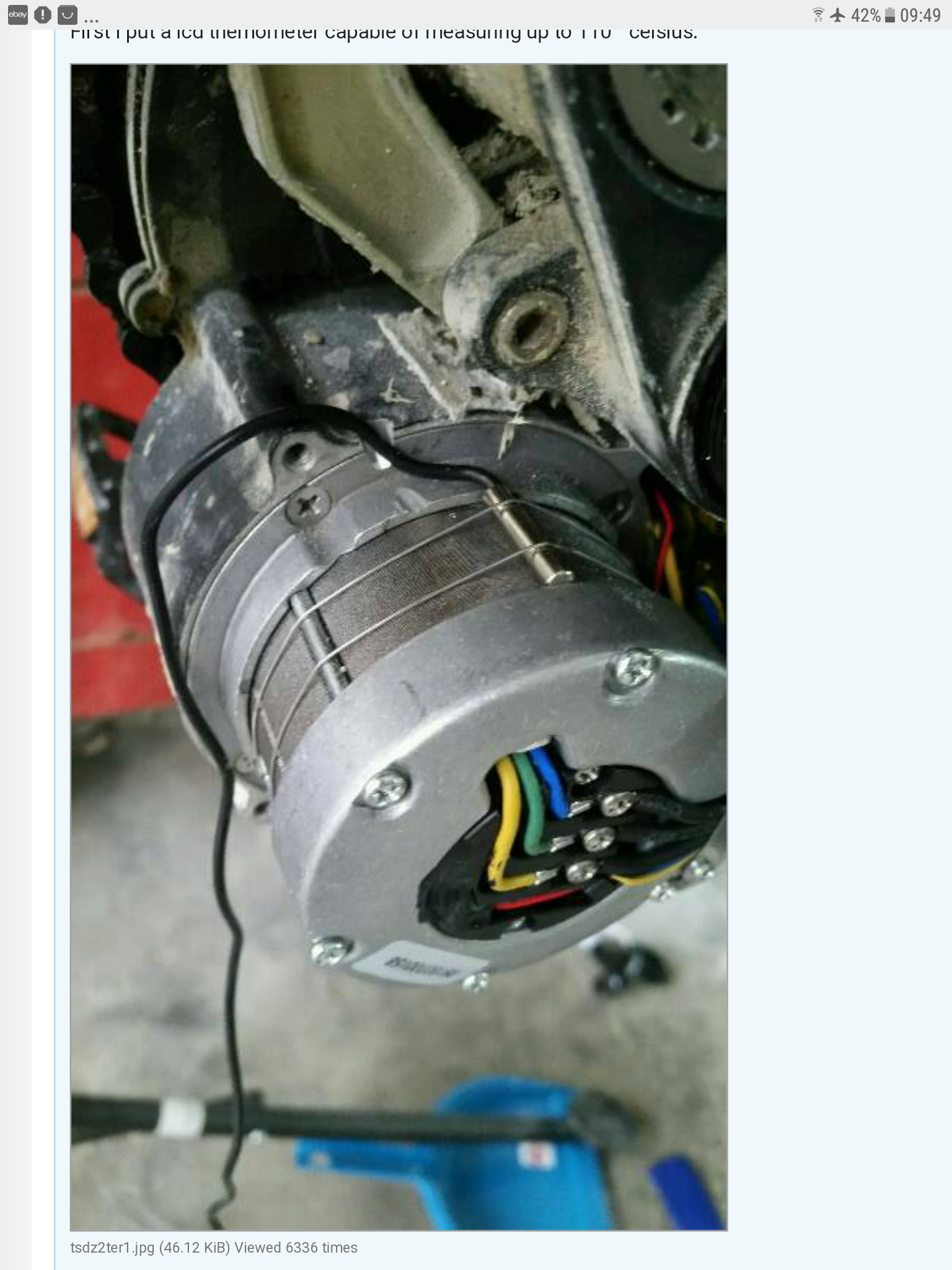

1760,97 KB
Mitico Andrea non avevo idea di come mettere la sonda e grazie a qùesto tuo post ti copio l idea, sono solo indeciso per l uscita del filo, ho tempo per pensarci mi sa fino a metà maggio non mi arriva il tutto, pad termico da 3mm e 1mm forse riesco a metterlo anche in altri posti, ho sempre detto di non aver problemi con la temperatura, così avrò dati più certi e non sensazioni. Ciao
14625 Messaggi
Inserito il - 03/04/2021 : 10:43:14  Mostra Profilo Invia a andrea 104KG un Messaggio Privato  Rispondi Quotando
Grazie arny63, lo so che può sembrare una modifica invasiva incidere il carter ma basta un pò di silicone e non passa nulla.. fà sapere quando lo fai...

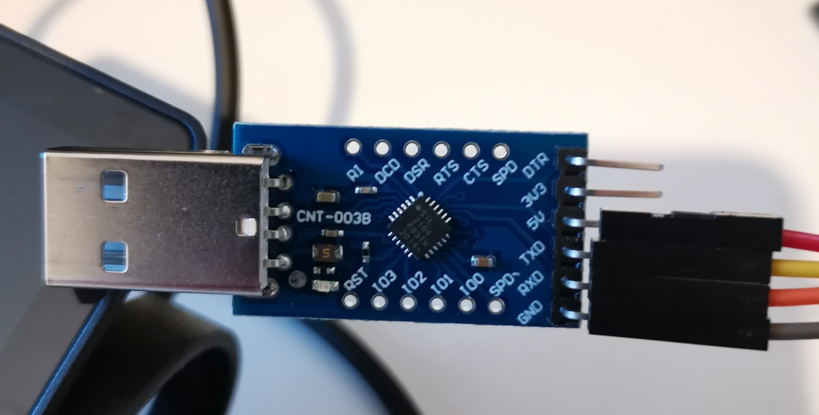

darione ha scritto:
Salve ragazzi, sto smanettando da giorni per flashare e collegare il display 860C al TSDZ2 ma proprio non ci riesco.
Intanto una domandina facile: il display 860C (con gli opportuni ricollegamenti dei fili) è compatibile con il TSDZ2? Cioè con il firmware originale del motore, il display può funzionare come il VLCD6?
E adesso la parte più difficile: installati e configurati driver e software per il bootloader, il display si accende quindi è alimentato correttamente ma ogni tentativo di programmarlo con "Apt Burn Tools" fallisce.
Ho collegato i due fili per l'alimentazione e i due fili TX e RX, tralasciando il filo arancio del display di cui non conosco la funzione.
Elenco tutti i tentativi effettuati:
- individuata correttamente la porta COM
- invertiti i cavi RX e TX in entrambi i modi
- provato su Pc portatile e desktop entrambi con Windows 10
- tutti i tasti del display funzionano correttamente
- eseguita la programmazione con e senza privilegi Administrator
- numerosi tentativi di restart del display prima e durante la programmazione
- prove eseguite con diversi voltaggi tra 27 e 40 volt
- pressione del tasto di accensione del display sia a schermo acceso che spento
Potrebbe essere una versione del display non riprogrammabile?
Qualche consiglio utile?
Grazie e scusate per la lunghezza del messaggio.
Da quello che scrivi penso hai seguito questo wiki per componenti, cablaggio, driver e software.
https://github.com/OpenSourceEBike/TSDZ2_wiki/wiki/Flash-the-firmware-on-860C-850C-using-bootloader
A me ha funzionato subito, ho dovuto solo invertire RX e TX.
Il flashing va fatto a display spento.
Una cosa ho notato, dopo avere aperto "Apt-Burn-Tools V1.4.exe", scelto la porta con "OpenPort", aperto il file con "OpenFirmWare" e cliccato su "UpdateFirmWare", è importante poi premere il tasto ON/OFF per un tempo brevissimo, basta premerlo poco tempo in più e invece di partire il flashing si accende il display.

Inserito il - 07/04/2021 : 17:41:13  Mostra Profilo  Rispondi Quotando
Innanzitutto ti ringrazio per avermi risposto. Ti confermo di aver seguito le istruzioni del link. Oggi mi sono arrivate due nuove chiavette USB-UART ma purtroppo i risultati sono sempre gli stessi, cioè nulla.
Le ho provate tutte, cavi TX e RX invertiti, tasto ON/OFF premuto con un semplice click o per qualche secondo sempre senza farlo accendere.
Non mi vengono in mente altri tentativi da effettuare.
Potrebbe essere una versione del display "blindata"?

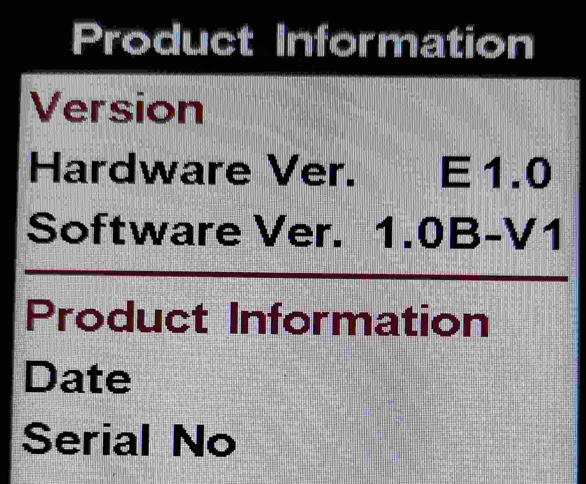

darione ha scritto:
La versione hardware del mio display è la E1.0 mentre la versione software è 1.0B-V1, potreste confrontarla? Grazie.
Stampato sul retro del display:
860C V160 BSTW1.0
V5.2 202009200026
Mondraker Foxy TSDZ2 36V/250W-860C. Batteria 36V 20Ah Km 9700

mbrusa ha scritto:
860C V160 BSTW1.0
V5.2 202009200026
188,19 KB
150,58 KB
mbrusa
949 Messaggi
Inserito il - 08/04/2021 : 20:21:29  Mostra Profilo Invia a mbrusa un Messaggio Privato  Rispondi Quotando
Non ho capito dove leggi le versioni.

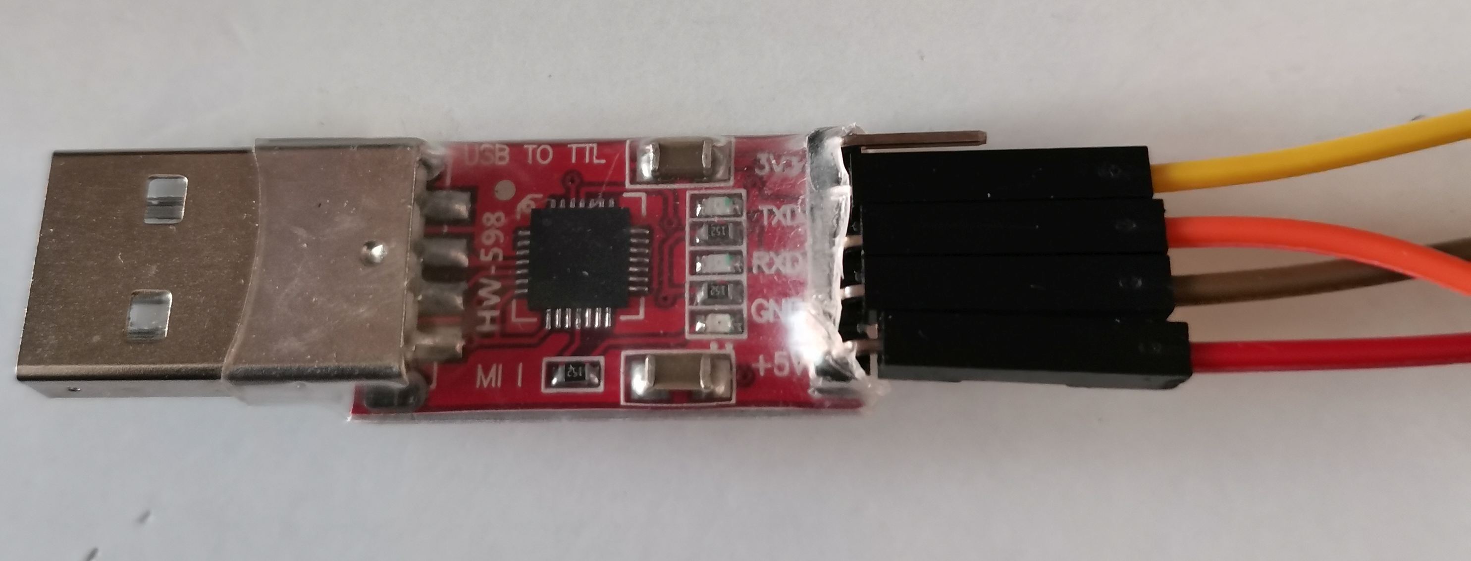

Il convertitore CP2102 USB-TTL che usi è come quello del link, col chip messo a rombo?
Avevo letto che non tutti funzionano.
Modificato da - mbrusa in data 08/04/2021 20:22:24
darione
6 Messaggi
Inserito il - 08/04/2021 : 21:15:52  Mostra Profilo  Rispondi Quotando
Doppio click con il tasto M, click sull'ultima voce del menu (sono tre puntini) "..." poi "Informations" e "Product Information".
Questo con il firmware stock, con il firmware OSF non credo sia lo stesso.
In foto l'alimentatore e i due USB UART che uso. Quello rosso ha anche i led che lampeggiano indicando l'attività di TX e RX e purtroppo il led RX lampeggia singolarmente solo quando premo il tasto ON/OFF.
200,58 KB
200,06 KB
199,72 KB
Modificato da - darione in data 08/04/2021 21:20:38

Oggi ho ingrassato tsdz2 e montato pad termico e sonda per termometro come ha fatto andrea104, appena posso farò prova descritta in precedenza...
150,19 KB
123 KB
105,2 KB
