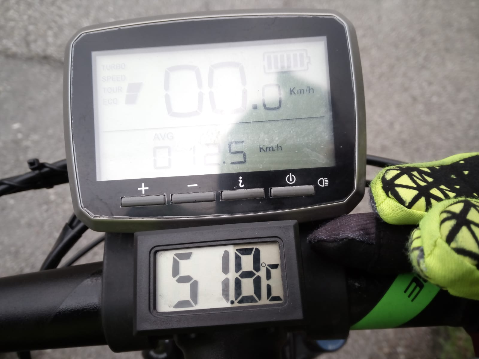

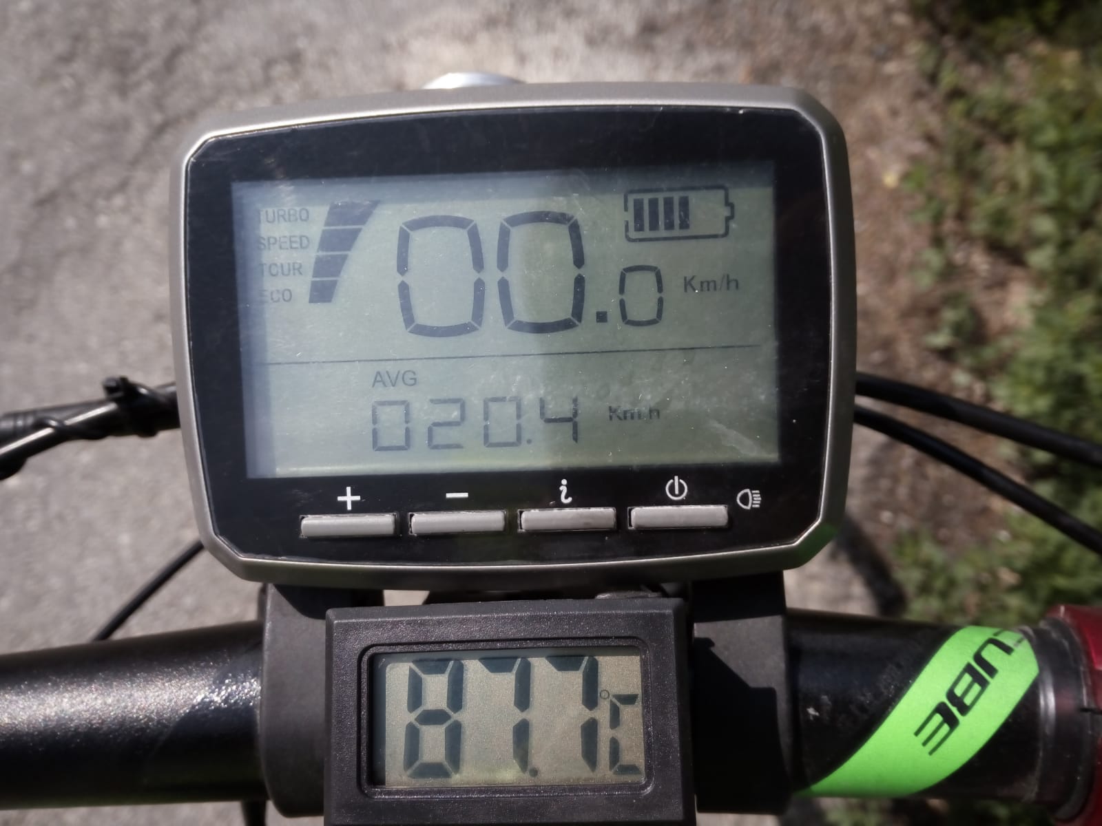

Ed ecco il pippone,premetto che non sono in grado di stabilire se la 20c scalda più della 20b, a tatto a me non sembrava, ma oggi mi sono reso conto che come diceva Andrea104 da fuori si può avere un idea ma molto grossolana, a 53 gradi al tatto sembra quasi freddo a 87 gradi non si può nemmeno dire caldo ma poco più che tiepido, quindi se fate fatica a tenerci sopra la mano" occhio"
La prova che ho fatto è sicuramente personale, peso 68kg e ho gomme non tasselate ho fatto una salita di 5,5km dove in 2 punti si arriva al 31% la temperatura esterna era di 14 gradi, salendo in modo normale in tour con assistenza 80 mettendo il 46 nei punti più duri (davanti ho il 42) il tsdz2 non ci sono problemi al massimo ho raggiunto il 53 gradi, dimenticavo all' inizio salita i gradi erano 38
Nella seconda prova ho estremizzato ho messo il turbo assistenza 210 e Max assorbimento nel configuratore 500w il risultato lo vedete nella foto ho raggiunto 87gradi (30 gradi a inizio salita contro i 38 di prima)credo di aver usato il 36 dietro con rapporto più agile, in 5,5 km da 12,5 di media sono passato a oltre i 20, ma se la salita fosse durata ancora 1km mi sarei dovuto considerare
Le mie considerazioni sono che usato con criterio non ci sono problemi,ma se messo alla frusta per lungo tempo ci possono essere problemi specie se si ha un peso maggiore, personalmente trovo la 20c con una pedalata fantastica e ora so con certezza che non ho problemi di temperatura, in pianura difficilmente ho superato i 40 gradi anche ai 35 ma è solo il primo giorno con il tempo avrò modo di immagazzinare dati, ringrazio Andrea per l idea, in ogni caso ora sono più tranquillo. Un saluto a tutti
124,78 KB
148,73 KB

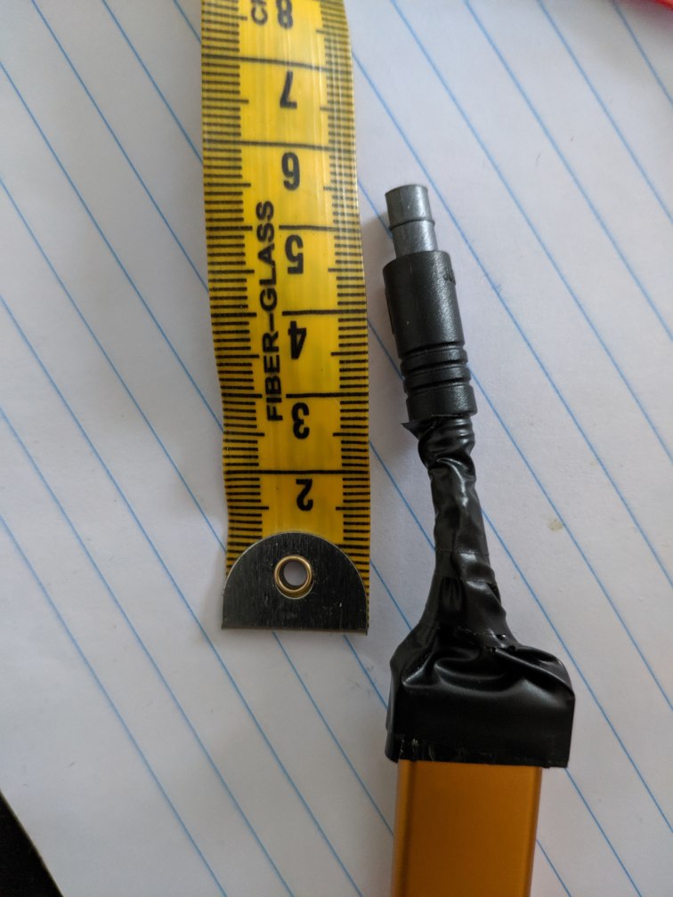

ilmitico
17 Messaggi
Inserito il - 16/04/2021 : 19:04:13  Mostra Profilo  Rispondi Quotando
Per installare il termometro hai dovuto fare una prolunga al sensore? ne ho uno simile, ma il cavo è corto; eventualmente che tipo di cavetto ci vuole?
Non lo so... pero sarano due fili, prova a tagliarlo.. Devi però sincerarti dei max gradi che raggiunge ce ne sono molti che si fermano bassi, ovvio falsano tutto.

Grazie della prova arny63, col tuo peso 87° sono tanti specialmente quando la temperatura arriverà a livelli estivi..
Con i pad che hai messo se avrai voglia di provare la 20 1b vedrai che rimani sotto i 70°
In pianura neppure io avevo problemi, il problema è in salita e soprattutto per quelli pesanti.
Comunque hai ragione col tuo peso e tenendo sotto controllo la temperatura lo puoi usare tranquillamente..
Tieni conto che gli 85° andrebbero superati occasionalmente, vero che i fili dovrebbero fondere a 180° ma io terrei un discreto margine anche perchè noi stamo misurando il ferro del motore da fuori ma secondo me i fili sono a temperatura ancora più alta.
Immagina però se non avevi i pad cosa succedeva, gran parte del calore è stato assorbito dal carter, rimaneva tutto dentro e chissà dove arrivava...

ilmitico
17 Messaggi
Inserito il - 17/04/2021 : 11:07:48  Mostra Profilo  Rispondi Quotando
https://www.aliexpress.com/snapshot/0.html?orderId=3010485444017558
Ecco il link il filo è lungo 1 metro arriva fino a 110 gradi
Arrivato in 20 giorni
[/quote]
non si apre, credo che hai postato il link al tuo ordine
14623 Messaggi
Inserito il - 17/04/2021 : 13:17:49  Mostra Profilo Invia a andrea 104KG un Messaggio Privato  Rispondi Quotando
https://www.amazon.it/gp/product/B08FRMGMLT/ref=ppx_yo_dt_b_asin_title_o06_s00?ie=UTF8&psc=1
Io ho preso questi, il filo è un metro circa

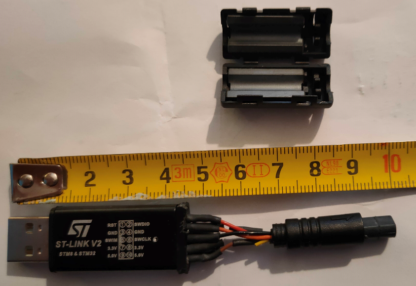

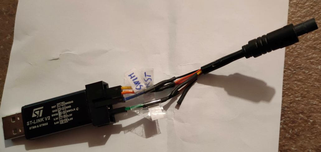

Buonasera a tutti, sono Fraggo.
Questo inverno ho convertito la mia bella bicicletta con questo ottimo motore.
Fino ad ora ho percorso circa 850Km con molta soddisfazione.
Mi sono arrivati i pad termici consigliati da andrea 104KG, i quali spero di riuscir ad installare nei prossimi giorni (ti ringrazio per tutta l'esperienza che hai condiviso)
Riguardo invece all'aggiornamento firmware ho seguito tutte le istruzioni e mi stò leggendo i manuali per impostare i parametri con il software di mbrusa, al quale faccio tutti i miei complimenti, veramente un lavoro eccellente.
Prima di avventurarmi alla modifica vera e propria ho pensato di fare il backup del firmware originale (non si sa mai che qualcosa vada storto).
Però durante la lettura della memoria con ST Visual programmer ho spesso errori di lettura su alcuni indirizzi. Ho dovuto ritentare più volte la lettura delle varie 3 schede prima di avere un risultato senza errori.
Mi domando a questo punto se è il caso di fermarmi e verificare questi problemi di lettura prima di tentare la scrittura del nuovo firmware.
La batteria della bici era scollegata.
Il programmatore l'ho collegato utilizzando una prolunga USB e poi una prolunga cavo freni opportunamente saldata e isolata.
Dai contatti del programmatore ST-Link V2 allo spinotto del sensore dei freni i cavi saranno circa 12 centimetri.
Devo rifare i collegamenti cercando di twistare/attorcigliare i cavetti?
Grazie mille e ancora complimenti per il forum.
Avevo un collegamento di lunghezza analoga al tuo e mi si presentavano gli stessi problemi che hai segnalato. Ho risolto accorciando il cavo a 5 centimetri. Ora funziona benissimo senza errori, anche su linux.
129,27 KB

Fraggo
8 Messaggi
Inserito il - 24/04/2021 : 08:47:16  Mostra Profilo  Rispondi Quotando
Grazie mike_69 e grazie andrea 104KG, provo ad accorciare il cavo e semmai acquisterò un'altra chiavetta.
Mi son anche procurato una ferrite che si mette sui cavi dati. Vi tengo aggiornati
Fraggo
8 Messaggi
Inserito il - 24/04/2021 : 19:55:31  Mostra Profilo  Rispondi Quotando
Buone notizie, ho accorciato i cavi e non ho più errori di lettura.
A breve tenterò l'aggiornamento del firmware.

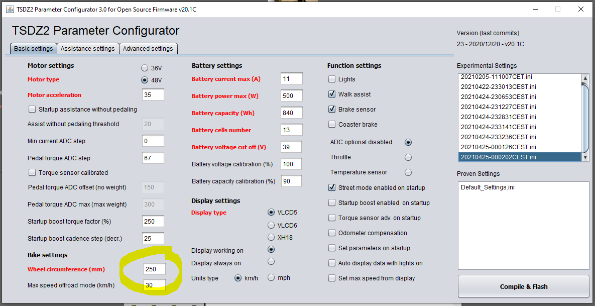

Fraggo
8 Messaggi
Inserito il - 25/04/2021 : 00:32:56  Mostra Profilo  Rispondi Quotando
Buonasera, visti i buoni risultati con il programmatore ho proceduto ad impostare tutti i parametri del configuratore come da manuale.
Il motore che possiedo è un 48v con batteria da 17.5Ah e 840Wh
La programmazione è andata a buon fine 1-20.1.C ho provato la bicicletta e si sente un deciso cambiamento nella modalità di funzionamento del motore.
Però ora non viene più rilevata la velocità. Ho provato a lungo pensando fosse a causa dell'Odometer comepnsation ma nulla da fare.
Vengono visualizzati 2 o 4 kmH solo quando la ruota della bici gira velocissima.
Ho provato anche a riflashare il firmware levando la modalita Odometer comepnsation e Lights ma non è cambiato nulla, ho provato a sostituire il sensore ma senza risultato.
Durante una delle varie prove per sbadataggine ho aggiornato il firmware dimenticandomi di spegnere il display avrò fatto danni?
Alla fine ho riflashato il firmware originale con ST Visual programmer e il tachimetro è tornato a funzionare correttamente.
Dove posso aver sbagliato?
Edit:
Forse ho trovato l'inghippo... per sbadataggine ho dimenticato lo zero nella circonferenza della ruota, domani riprovo con le impostazioni corrette.
73,44 KB
Modificato da - Fraggo in data 25/04/2021 00:35:13

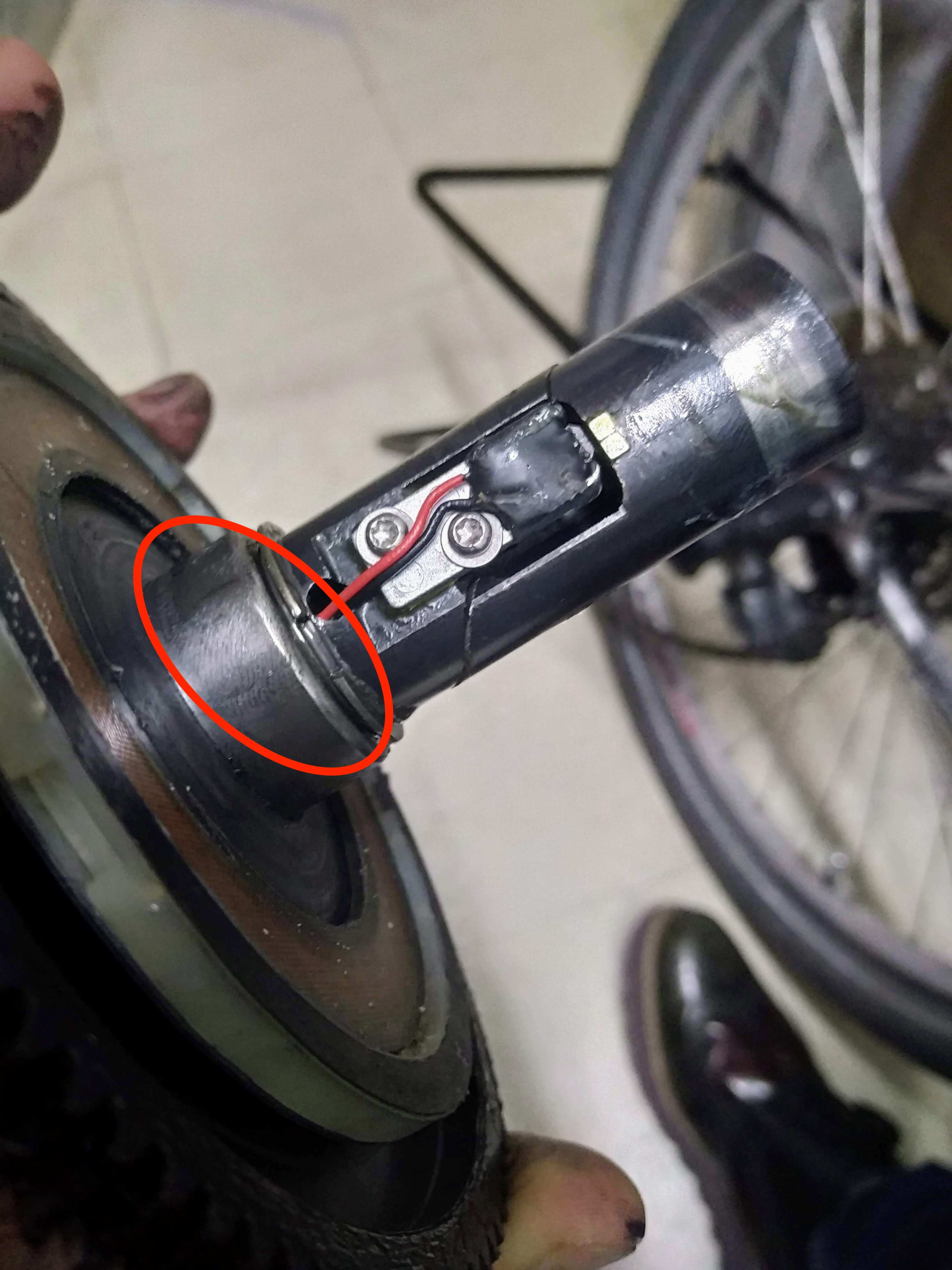

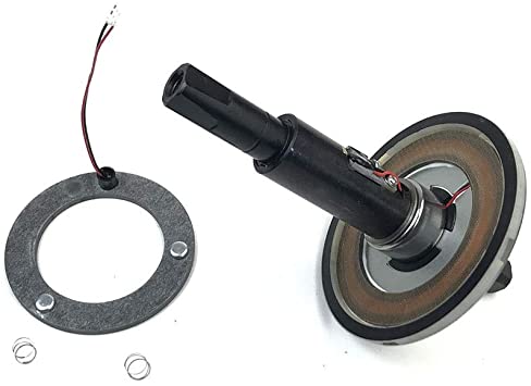

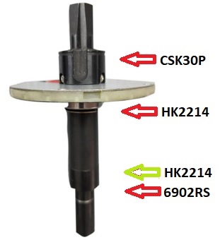

Ciao a tutti,
Vorrei riportarvi un problema che sto avendo con il mio TSDZ2 48v OSF (mbrusa) con 2000km all'attivo.
Il motore da circa 1000km provvisto di 3 cuscinetti in più, uno al posto del parapolvere, gli altri due lato pedivella sinistra, rinunciando al parapolvere.
Ieri improvvisamente al termine di un giro tranquillo su strada di 60km noto una resistenza al pedalamento, soprattutto ruotando le pedivelle indietro, mentre ruotando in avanti non saprei perché i watt consumati istantanei e la potenza espressa dalle mie gambe risultavano non visibilmente sopra le attese. (ho il display 860c che indica i consumi).
Ero convinto che si fosse bloccato uno dei cuscinetti aggiuntivi, invece erano tutti integri e scorrevoli, come anche la ruota libera CSK30P.
Ho estratto l'albero delle pedivelle (è venuto via subito) e non avendo altre idee ho smontato il sensore di coppia.
Esteticamente è intatto, non presenta abrasioni nei dischi, ma ho dei dubbi su come dovrebbe riuscire a ruotare privo di attrito.
All'interno c'è un cuscinetto a rulli con i rullini che sembrano scorrere bene, su cui dovrebbe poggiare l'asse del sensore di sforzo. L'asse del sensore è innestata all'ingranaggio di riduzione grande, quindi do per scontato che questo riesca a girare e che lato corona il sensore di sforzo sia provvisto di un cuscinetto, che secondo me è bloccato, anche perché il sensore di sforzo viene inserito a pressione, quindi non avrebbe modo di girare libero.
Quello che posso dirvi è che provando a muovere con la mano il sensore di sforzo non riesco a farlo ruotare, sembra un pezzo unico.
Adesso ho rimontato tutto con cuscinetti nuovi e non ho pensato stupidamente a fare delle fotografie, percui prendo da internet una foto del sensore (rotto) e vi indico il punto in cui mi aspetto ci sia un cuscinetto per poter far ruotare liberamente l'asse.
826,91 KB
Ruotando senza catena le pedivelle mi sembra che ci sia meno resistenza al movimento ruotando in direzione di pedalata, mentre la pedalata al contrario continua ad essere dura.
Secondo voi cosa può essere? Qualcuno mi può confermare se il sensore di coppia da quella parte che ho evidenziato ha un cuscinetto o delle bronzine su cui girare e che potrebbero essersi bloccate?
Rockrider 8.1 2011 - TSDZ2
Scott Timber (di cui è rimasto solo il telaio originale) - TSDZ2

Non ho capito molto ma quello che hai evidenziato è un cuscinetto...
L'ho smontato di nuovo e sbloccato con wd40, era pieno di morchia e si era incastrato. Si era bloccato completamente, adesso è ritornato a girare ma sarà una soluzione temporanea, pur mettendo il grasso immagino si bloccherà di nuovo, ahimè.
Ordinato il nuovo torque sensor...e spendiamo sti soldi!

Qwert ha scritto:
HK2214, su endless ho trovato un'immagine che evidenzia tutti i cuscinetti presenti nell'asse, .
È bello vedere che il mio disegno è di nuovo utile
https://endless-sphere.com/forums/viewtopic.php?f=28&t=79788&start=7550#p1575033
Qui viene fornita una spiegazione sul guasto dell' HK2214 e la possibile soluzione
https://endless-sphere.com/forums/viewtopic.php?f=28&t=79788&start=7850#p1586203
Questo post può aiutarti a sostituire il cuscinetto.
https://endless-sphere.com/forums/viewtopic.php?f=28&t=79788&start=7925#p1589910

elinx. ha scritto:
Ah ecco! Un tipico caso di cervelli italici in fuga!
Grazie per i link, me li sono guardati con interesse, a questo giro mi conviene cambiare per intero il sensore di coppia perché ho notato che mi si era un po' scheggiato il disco lato carter (quello che viene tenuto in pressione dalle molle), probabilmente a causa del privo tentativo di riassemblaggio del sensore che non era ben centrato.
Non so se ho fatto bene ma tra i due dischi in teflon ci ho messo del grasso al litio..

Domanda per tutti quelli che conoscono gli interni del TSDZ2, tra poco (si spera) mi arriverà il secondo sensore di coppia, composto da due dischi, uno fisso e l'altro sull'asse rotante.
18,51 KB
Siccome il sensore è a sfregamento vorrei stare attento a montarlo con i giusti accorgimenti per evitare rotture precoci.
Quindi, domanda: tra i due dischi ci va messo il grasso o lascio a secco perché con il tempo l'impurità del grasso potrebbero raschiare i dischi?
Una parte di me dice grasso è bello, l'altra dice che sono un pirla perché se i dischi sono in teflon un motivo ci sarà!
18,51 KB
