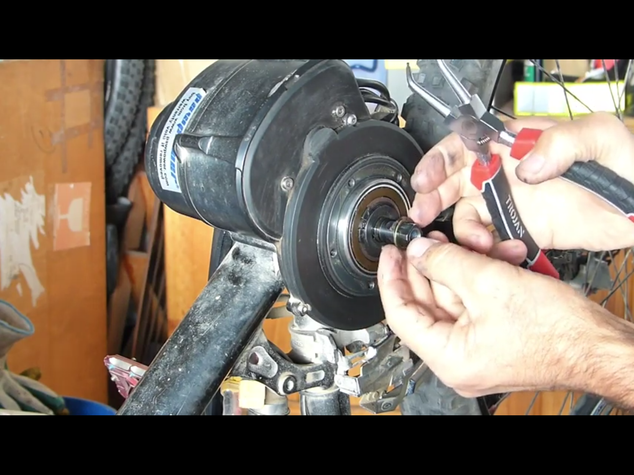

Salve ragazzi, ho iniziato a usare il tsdz2 a fine agosto 2020, ho percorso 10.700 km, verso i 9000km ho cominciato ad avere un scatto come un salto di un dente quando spingevo forte, ho sostituito l ingranaggio blu a 9000km
Ho notato però non aveva segni di usura ma per una decina di giorni il difetto era sparito
Ora invece la situazione è peggiorata
Chiedo agli esperti meccanici, il cuscinetto della ruota libera può dare un difetto del genere, oppure quando si rompe si rimane a piedi perché i pedali girano a vuoto,
Mi sembra strano sia il perno del albero motore
Ho pensato anche al corpetto dove vanno inseriti i pignoni, faccio fatica a capire da dove proviene il rumore.
Il cuscinetto Della ruota libera c'è lo già ma non vorrei sostituirlo per niente
Qualcuno ha avuto un problema simile? Ciao a tutti
14612 Messaggi
Inserito il - 31/07/2021 : 14:28:33  Mostra Profilo Invia a andrea 104KG un Messaggio Privato  Rispondi Quotando
Gira il pedale all'indietro e mandalo improvvisamente in avanti, deve bloccarsi immeditamente. Poi sali sulla bici, coi freni tiati e motore spento spingi sui pedali, se scatta in avanti la ruota libera è da cambiare. Di solito non lascia a piedi del tutto si rompe pian piano...
ESEMPIO la mia dopo 1200km circa...
arny63
787 Messaggi
Inserito il - 31/07/2021 : 19:54:34  Mostra Profilo  Rispondi Quotando
Andrea grazie al tuo video ho capito che il problema è da ricercare altrove, facendo girare i pedali l attacco è sempre immediato, piuttosto vedo che quando pedali all'indietro nel video non gira la catena e pacco pignoni, nella mia si.
Credo il problema a questo punto è nella trasmissione, catena pacco pignoni o corpetto, quasi da subito ho messo una prolunga nel forcellino per poter mettere 11 46
Ho una catena normale dopo 10.000km forse è alla frutta
Ne ho un altra sarà la prima cosa che sostituisco poi vediamo come va
Grazie ciao

arny63 ha scritto:
Salve ragazzi, ho iniziato a usare il tsdz2 a fine agosto 2020, ho percorso 10.700 km, ...
10700 km ma pedali anche di notte?
I primi sintomi della ruota libera che non tiene più sono quelli.
Ho avuto un problema simile quest'inverno, solo partendo da freddo le prime pedalate, ora col caldo va bene.
Se mi ricapita, prima di sostituirla, proverò a lubrificarla con una siringa usando olio minerale puro senza additivi, tipo OSO 10 AGIP.
Se non lo hai già fatto metti anche un cuscinetto nello spider.
Mondraker Foxy TSDZ2 36V/250W-860C. Batteria 36V 20Ah Km 9700
Modificato da - mbrusa in data 31/07/2021 20:14:50

Per me è un problema del cuscinetto ruota libera, a meno che non hai uno dei rari motori per freno a contropedale, se giri all'indietro la catena non deve girare, la ruota libera c'è apposta... Se gira la ruota libera è bloccata, certo la catena è da sostitutire (e probabilmente tutto, corona e cassetta, altrimenti con la catena nuova sentirai rumoracci orrendi) ma una catena non può far girare all'indietro la corona motore!
arny63
787 Messaggi
Inserito il - 01/08/2021 : 04:56:44  Mostra Profilo  Rispondi Quotando
Si Andrea è una versione con freno a pedale, anche da nuovo girando all' indietro faceva come ora, ho ordinato
un nuovo pacco pignoni, non più 11.46 ma 11,42 il 46 non lo uso mai, così non aggiungo 2 maglie nella catena..
14612 Messaggi
Inserito il - 01/08/2021 : 10:39:07  Mostra Profilo Invia a andrea 104KG un Messaggio Privato  Rispondi Quotando
Bè allora la ruota libera non c'è non può essere rotta..
arny63
787 Messaggi
Inserito il - 01/08/2021 : 10:40:56  Mostra Profilo  Rispondi Quotando
Sono appena tornato gli ultimi 25km pioveva, ho ringraziato i parafanghi
Prima di partire ho dato un occhiata al pacco pignoni, il 13 16 20 sono più appuntiti, infatti lo scatto avviène spesso sul 13 16 solo 1 volta mi è capitato sul pignone 11
Per questo spero vivamente di sostituire la catena e pacco quando arriverà
Se è così ogni 6 mesi dovrò sostituire la catena, altrimenti 1 volta l anno faccio fuori un pacco pignoni
Casomai dovrò poi dar ragione ad Andrea e Mbrusa, non ci becco mai.

Arny63, generalmente la catena di una bici va' sostituita ogni 5-6000 km, ed il pacco pignoni sui 30.000km. Naturalmente questo in linea generale, poi occorre vedere l'uso se intensivo o no', la lubrificazione apportata, la qualita' dell'olio usato, tutti fattori che incidono sulla durata di una catena. Ti consiglio adesso di sostituirla,e di prenderti per il futuro un semplice calibro per catene, in modo da tenerla sempre controllata.

Forse con un hub è così, con un centrale e ciclista pesante, oltre che salite, già dopo 2000km una catena è fuori norma secondo il calibro.. dopo due volte che la cambi anche la cassetta inizia a dare segni di usura, almeno nella mia esperienza...

Credo di aver stabilito un record 1km con la catena nuova, i pignoni si sono adeguati ( consumàti ) alla vecchia catena, non facendo più presa nella nuova, sgranava ogni pedalata, a questo punto sono costretto a rimontare la vecchia in attesa mi arrivi il pacco pignoni nuovo.avevo pensato di cambiare catena ogni 6 mesi, ma forse è meglio cambiare tutto ( catena e pignoni insieme ai primi sintomi) 1 volta all' anno
Quindi oggi ho rispolverato la muscolare..
Ho notato che la corona del tsdz2 comincia ad avere un Po' di gioco(intendo il perno centrale), un cuscinetto in più da quel che ho capito dovrebbe migliorare la situazione, devo cercare però un post per capire come si fa, non lo mai fatto.. ciao a tutti
Modificato da - olileo in data 04/08/2021 18:24:58
arny63
787 Messaggi
Inserito il - 04/08/2021 : 18:36:04  Mostra Profilo  Rispondi Quotando
Hai perfettamente ragione, mi sto attrezzando anche con il calibro che dici tu, ma vedi se in 10.000km la mia catena x9 kmç normale si è allungata di ben 8mm, significa che a poco più di 2000 km lo strumento mi dirà di cambiarla, anche Andrea 104 sostiene che a 2000km il calibro a volte dice di cambiarla, da inizio anno ho fatto poco più di 8000km potrei arrivare circa 12
Sarebbero 6 catene all' anno, tanto vale prendere un pacco pignoni economico e cambiare una volta sola la catena e pignoni
30.000km con il pacco pignoni e più li facevo con la bici da corsa e gran catene non le ho mai cambiate, anche se all' epoca manutenzione non la facevo io e potrei sbagliarmi
Di sicuro erano materiali diversi e non economici
Questa bici è nata quasi pèr gioco tanti pezzi sono Made in Cina quindi la qualità è quella che è
Tutto sommato invece il tsdz2 è alle soglie degli 11.000 e l unica cosa che ho cambiato è stato l ì granaggio blu.. il bello è che non ne aveva bisogno
Posso provare portare la catena a 5000km e sostituirla, ma se vedo che la nuova non si adatta, farò come ti ho detto, grazie per il consiglio
arny63
787 Messaggi
Inserito il - 04/08/2021 : 18:46:18  Mostra Profilo  Rispondi Quotando
Come spesso mi capita ho detto una fesseria, oggi avevo scritto che la corona originale del 42 aveva un movimento trasversale, mentre ho montato la vecchia catena ho visto che il movimento è invece longitudinale, ho smontato corona e ragno,spingendo il sul perno centrale ha un gioco più o meno di 1mm , assodato che in meccanica sono un somaro, ma mi viene da dire che non possono essere i cuscinetti? È come se mancasse uno spessore, Andrea ho detto ù a castronerie?
arny63
787 Messaggi
Inserito il - 04/08/2021 : 19:19:37  Mostra Profilo  Rispondi Quotando
Ecco questo spessore sotto il seger a me manca, sono convinto che con questo il gioco sparisce, a pag 40 mi sembra di ricordare un link di qualcuno che su pspower li vendevano, l immagine lo presa da un video su youtube

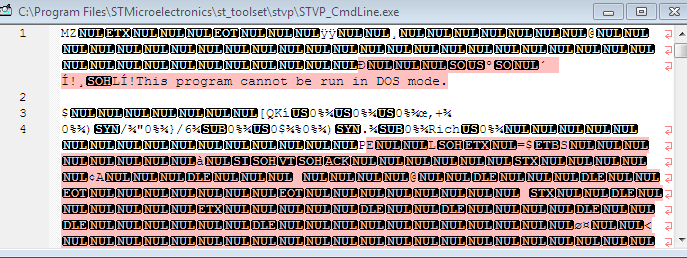

buongiorno a tutti, ho provato ad installare la versione v20.1.c1 ma quando installo nella schermata dos mi compare err 216... nonostante poi finisca l'installazione. E normale ?
26,08 KB
Modificato da - marvin in data 06/08/2021 10:11:06

Inserito il - 06/08/2021 : 10:34:36  Mostra Profilo  Rispondi Quotando
forse c'entra qualcosa st visual develop ?
19,98 KB
Modificato da - marvin in data 06/08/2021 10:36:23
19,98 KB
2 options:
1) or install again the program and change the path C:\program files\STMicroelectronics\st_toolset\ to C:\STMicroelectronics\st_toolset\
2) edit the path in the files flash.bat and compile_and_flash.bat in the path \\src\controller\
TREK REMEDY 9 TSDZ2 350W MOTOR.(firmware mbrusa v20.1C)
https://ashthinkings.blogspot.com/

Inserito il - 06/08/2021 : 14:56:00  Mostra Profilo  Rispondi Quotando
ashrambo ha scritto:
19,98 KB
2 options:
provato ma niente da fare
arny63
787 Messaggi
Inserito il - 06/08/2021 : 15:08:06  Mostra Profilo  Rispondi Quotando
Certo Andrea questo motore tifa triplets
Per ashrambo:che versione di sddc Hai? Quando Mbrusa ha rilasciato la versione 20.1c.3 che poi ha ritirato per il display vlcd05 aveva scritto che occorreva aggiornare a sddc 4.1
Poi ha rilasciato la versione 20.1c modificata in 20.1c.1 casomai serve la versione sdcc 4.1 anche se credo lo avrebbe detto, prova aggiornarla non si sa mai
Mentre immagino Andrea se tu hai già la versione sddc aggiornata possa influire sulla 20b , ma quando non si sa più che fare si prova di tutto

marvin
62 Messaggi
Inserito il - 06/08/2021 : 17:23:59  Mostra Profilo  Rispondi Quotando
Sddc versione 4.1... non so che dire

Inserito il - 06/08/2021 : 18:10:20  Mostra Profilo  Rispondi Quotando
Marvin mi sono ricordato che ho avuto il tuo stesso problema, a pag 85 troverai un mio post con la stessa immagine che hai messo tu premesso che non capisco niente di pc avevo cercato informazioni su internet e risolto
Ti faccio il copia incolla di quello che avevo scritto
Spero di aver avuto un lampo di genio, dai comandi di start ho trascinato l icona st cmd.help sul desk, poi con il tasto destro del mouse sono andato in proprietà e ho guardato il percorso,poi sono andato in variabili d ambiente in patch, modifica ho fatto nuovo e ho incollato il nuovo percorso, ho aperto il tuo configuratore è quello di Marco, è quando fai compila non mi da più l errore, logicamente non avendo collegato niente non ho la certezza funzioni, domani mattina proverò e ti dirò se sarà l ennesima illusione.. ciao Mbrusa e grazie per la tua pazienza
Io ho win 10 fatto quella manovra non ho più avuto problemi
