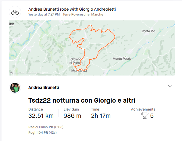

Sono reduce da un'altra notturna, tutto sterrato e campi, ho provato a stare dietro agli altri col povero tsdz2 che deve sopportare la mia enorme stazza...
Pensavo peggio pur con temperatura di 26 gradi circa e lunghe salite non è mai andato sopra i 65 gradi... versione software 20 01b e pad, alette tutto di più
Ovviamente sempre ultimo, soprattutto in discesa dove questi sono pazzi...
consumi doppi di tutti gli altri, 32 km e circa 1000 mt dsl, consumati esattamente 497wh
Si accettano scommesse:
Quanto avrà consumato un mio amico d'infanzia con turbo levo sl (batteria da 320wH) SUPERSECCO, 62 KG?
chi sono lo vedete dalla panz.... ehm dalla bici
