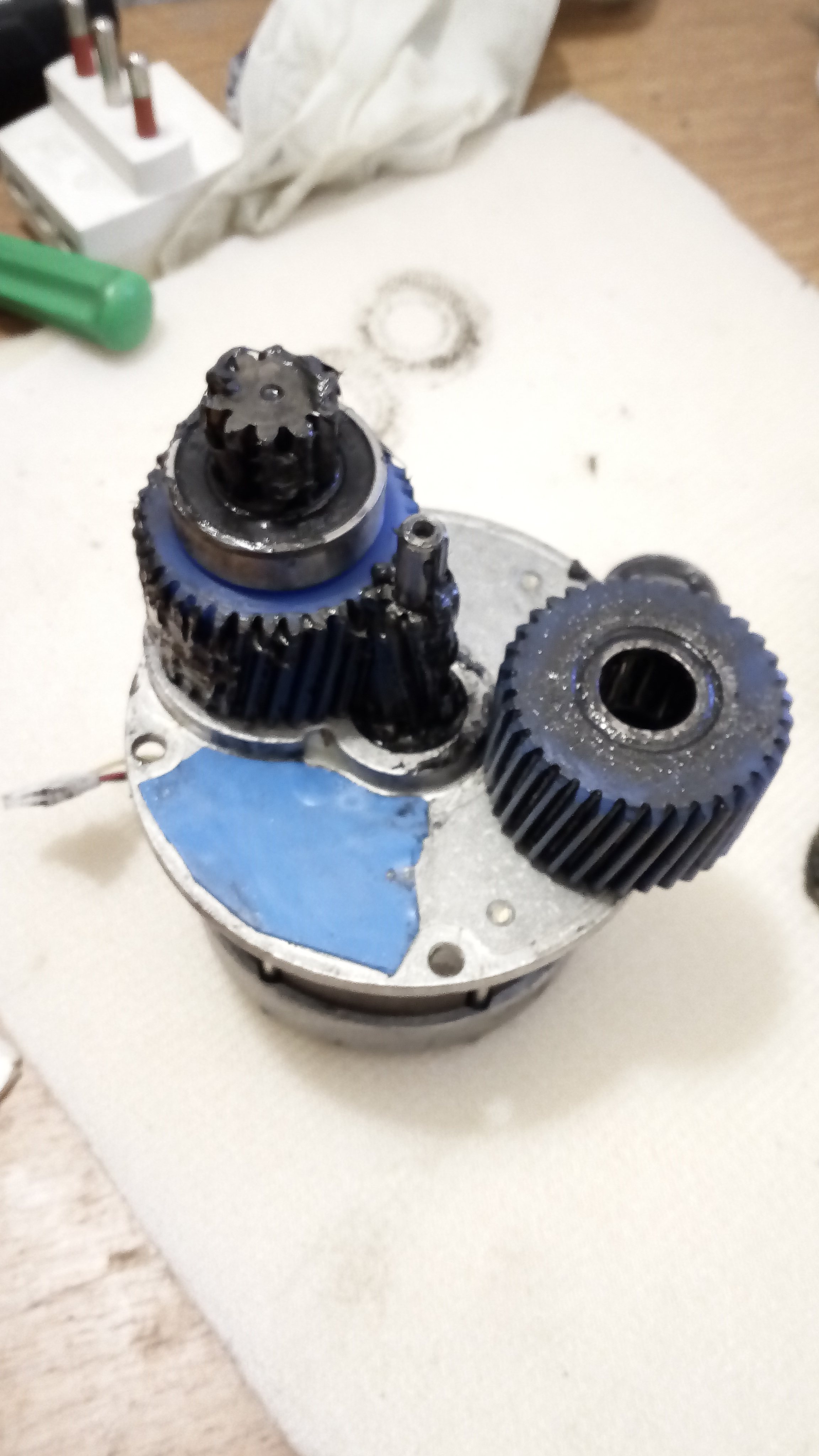

Speravo di arrivare a 10.000km senza problemi, sono a quota 9000 e mi è successo un paio di volte di sentire un tac come un salto di un dente,il rumore mi sembra metallico, l ingranaggio blu lo avevo già comperato, ma secondo me è il cuscinetto CSk30P( è la formosa ruota libera?) Chiedo sono tutti uguali? Non credo visto il prezzo differente, i più economici costano 5 o 6 euro mentre quelli 15 17 euro, nelle specifiche materiale c'è scritto nylon, quale mi consigliate, è difficile da smontare? considerando che non ho grandi atrezzi, o consigliate la ghiera dentata completa già del cuscinetto, (costa ormai come il motore ma non vedo grandi alternative)vorrei mettermi in casa il ricambio è nel frattempo arrivare a 10.000km se non mi lascia a piedi 3 settimane poco più li raggiungo, spero il tempo che arrivi..grazie
arny63
787 Messaggi
Inserito il - 19/06/2021 : 19:09:06  Mostra Profilo  Rispondi Quotando
Credo di àver scritto un Asinata, il salto di un dente può essere solo l ingranaggio blu? O eviterebbero i pedali a vuoto nel caso del cuscinetto cskp30 giusto? In ogni caso la domanda che ho postato prima è sempre valida..

https://www.zipy.it/p/ali/609-2rs-full-ceramic-bearing-zro2-1pc-9-24-7-mm-abec-7-609rs-double-sealed-dust-proof-609-rs-ceramic-ball-bearings-skate-609ce/1005002787281080/?fs=
Visto le mie scarse conoscenze meccaniche, un cuscinetto 609 rs in ceramica per l ingranaggio blu può dare vantaggi o si romperebbe subito, nel video con una spinta gira 19 secondi..
14619 Messaggi
Inserito il - 20/06/2021 : 21:09:29  Mostra Profilo Invia a andrea 104KG un Messaggio Privato  Rispondi Quotando
L'ingranaggio blu non ha quel cuscinetto ma una minuscola ruota libera alta 3mmm. Quello è il cuscinetto dell'albero e non so se sia dedicato a meccaniche particolari...
arny63
787 Messaggi
Inserito il - 20/06/2021 : 22:07:52  Mostra Profilo  Rispondi Quotando

Inserito il - 21/06/2021 : 11:43:28  Mostra Profilo  Rispondi Quotando
1700,99 KB
Dopo 9000km l ingranaggio blu a vista non presenta nessuna anomalia, forse si è usurato uniformemente e a occhio non si vede, lo tengo di scorta, se non mi farà più il difetto di sentire un tac secco come salto di un dente, allora lo butterò via e ne comprerò una nuovo di scorta

14619 Messaggi
Inserito il - 04/07/2021 : 11:37:03  Mostra Profilo Invia a andrea 104KG un Messaggio Privato  Rispondi Quotando
Alè... Mi sono fermato per farlo raffreddare... Kaput... Non va più, nessun errore, motore non si avvia, provato a staccare sensore, tutto... Si torna a piedi.. un record motore fatto fuori al primo giro...
14619 Messaggi
Inserito il - 04/07/2021 : 12:02:21  Mostra Profilo Invia a andrea 104KG un Messaggio Privato  Rispondi Quotando
Mi sono accorto (tardi) che il walk funziona...
14619 Messaggi
Inserito il - 04/07/2021 : 12:44:15  Mostra Profilo Invia a andrea 104KG un Messaggio Privato  Rispondi Quotando
Tornato a casa per azzerare tutto ho riflashato... Niente va solo il walk.. ho notato che prima di fermarmi il motore era arrivato a 90 gradi... Tutto il blocco scottava. Inoltre c'era un lago pazzesco, 2 secondi prima di fermarsi... Mi fermo per farlo raffreddare e non riparte... potrei aver mosso qualche parametro che ha disabilitato tutto? Ma ho riflashato e non cambia ... Ho provato a mettere il modo cadenza ma nulla...
14619 Messaggi
Inserito il - 04/07/2021 : 13:06:00  Mostra Profilo Invia a andrea 104KG un Messaggio Privato  Rispondi Quotando
Montato acceleratore, ovviamente abilitato tutto... Niente, manco quello va...
arny63
787 Messaggi
Inserito il - 04/07/2021 : 13:24:49  Mostra Profilo  Rispondi Quotando
Strano però, 90 gradi con il vecchio motore li hai raggiunti più volte, una volta hai postato una foto a 103, in ogni caso è sfiga mi spiace
mbrusa
948 Messaggi
Inserito il - 04/07/2021 : 13:31:45  Mostra Profilo Invia a mbrusa un Messaggio Privato  Rispondi Quotando
Purtroppo la v20.1B non ha una diagnostica completa, è la stessa di 0.20 beta 1 di buba.
Nel caso di guasto al sensore di coppia, la modalità cadenza non funzionava.
Inoltre non c'era nessun controllo sul sensore di cadenza.
Comunque se funziona walk assist dovrebbe funzionare anche l'acceleratore.
Parametri per l'acceleratore:
Brake sensor -> abilitato
Throttle -> abilitato
Street mode on startup -> disabilitato, oppure Throttle on street mode -> abilitato
Comunque prova v20.1C.1 ha una diagnostica più avanzata, potrebbe dare un codice di errore indicativo del problema.
Mondraker Foxy TSDZ2 36V/250W-860C. Batteria 36V 20Ah Km 9700
14619 Messaggi
Inserito il - 04/07/2021 : 13:52:02  Mostra Profilo Invia a andrea 104KG un Messaggio Privato  Rispondi Quotando
Infatti 90 gradi decine di volte e molte volte più di 100°....
Lo strano poi è che è successo nel bel mezzo di un giro... mi fermo un attimo all'ombra e niente....
Modificato da - andrea 104KG in data 04/07/2021 13:53:05
14619 Messaggi
Inserito il - 04/07/2021 : 14:33:20  Mostra Profilo Invia a andrea 104KG un Messaggio Privato  Rispondi Quotando
Ho messo la 20 1 c1... abilitato tutto, l'acceleratore funzona, il torsimetro no... nessun errore di nessun tipo almeno pedalando...
