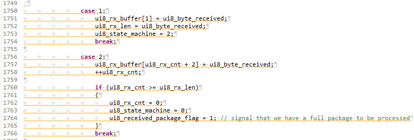

Buongiorno a tutti, leggo questo thread da un po', e dopo troppo tempo senza e-bike, ho deciso di kittare la mia trekking per tentare il casa-lavoro nonostante i sali-scendi.
Dato il mio animo smanettone, la scelta la scelta non poteva che ricadere sul TSDZ2, che ho flashato praticamente subito con il firmware di Mbrusa (20.1c), che trovo veramente ottimo.
Leggo sia qui che su endless diverse segnalazioni di motori che iniziano ad andare da soli, e volevo segnalare che ad una rapida occhiata del codice, mi sembra che nelle versioni per 860C manchi un controllo sull'overflow del buffer di ricezione ui8_rx_buffer, nel caso in cui ui8_rx_len sia corrotto a causa di un errore di trasmissione. Non è detto ovviamente che questa sia la causa, ma credo che possa POTENZIALMENTE causare problemi simili.
Allego la porzione di codice "incriminata" in ebike_app.c
mbrusa
948 Messaggi
Inserito il - 24/05/2021 : 14:34:12  Mostra Profilo Invia a mbrusa un Messaggio Privato  Rispondi Quotando
Puoi spiegare quali sono i tuoi dubbi? Nel codice citato non vedo problemi.
Le segnalazioni di questo problema sono sempre state sulle versioni per display originali, non ne ho mai avute per 860C.
Coincidenza vuole che ci sia la riga 1760 che per 860C è corretta,
ma non lo è l'equivalente della versione per display originali.
Ringrazio mspider65 per la segnalazione.

cunz89
484 Messaggi
Inserito il - 24/05/2021 : 15:05:21  Mostra Profilo  Clicca per vedere l'indirizzo MSN di cunz89 Invia a cunz89 un Messaggio Privato  Rispondi Quotando
Provo a spiegare meglio il mio dubbio:
-In stato 1, se viene ricevuto un byte errato, questo viene salvato senza controlli in ui8_rx_len, che a questo punto può valere potenzialmente fino a 255, molto più della dimensione di ui8_rx_buffer, che se non erro è 88
-In stato 2, le successive ricezioni vanno a riempire il buffer di ricezione fino a superarne le dimensioni (la ricezione si ferma solo una volta raggiunti ui8_rx_len byte)
Non sapevo se le segnalazioni provenissero da utenti con display originali o meno, e non ero a caccia di questo problema specifico, stavo curiosando nel codice e mi è saltata all'occhio questa cosa, semplicemente perché ho avuto problemi simili in passato

Inserito il - 24/05/2021 : 20:48:34  Mostra Profilo Invia a mbrusa un Messaggio Privato  Rispondi Quotando
Grazie, sei stato chiaro.
E' un'ipotesi comunque che non passerebbe il controllo crc.
Penso non sia stato fatto un controllo immediato perchè ui8_rx_len non ha un valore costante, dipende dal tipo di pacchetto, tipo che è definito nel byte successivo ui8_rx_buffer[2].

cunz89
484 Messaggi
Inserito il - 25/05/2021 : 10:46:22  Mostra Profilo  Clicca per vedere l'indirizzo MSN di cunz89 Invia a cunz89 un Messaggio Privato  Rispondi Quotando
Sì i pacchetti errati vengono scartati dal CRC, ma il vero problema è che nel caso in cui il valore di ui8_rx_len sia errato, può succedere che si vada ad accedere ad ui8_rx_buffer[88], ui8_rx_buffer[89] e così via, ovvero fuori dall'array, che è lungo 88 byte, andando a sovrascrivere altre variabili o ancora peggio lo stack.
Questo avviene prima che il pacchetto venga processato ed eventualmente scartato dal controllo CRC (ui8_received_package_flag vale ancora 0).
Per risolvere basterebbe aggiungere un controllo che garantisca di non sforare la lunghezza del buffer, tipo

mbrusa
948 Messaggi
Inserito il - 25/05/2021 : 18:56:16  Mostra Profilo Invia a mbrusa un Messaggio Privato  Rispondi Quotando
Hai ragione il problema non è il pacchetto errato ma che può scrivere oltre la dimensione del buffer.
Adotterò la soluzione che hai proposto.
Io non l'avevo considerata, pensavo a un controllo sulla dimensione effettiva ma non serve, un errore con valore inferiore alla massima sarà scartato dal crc.

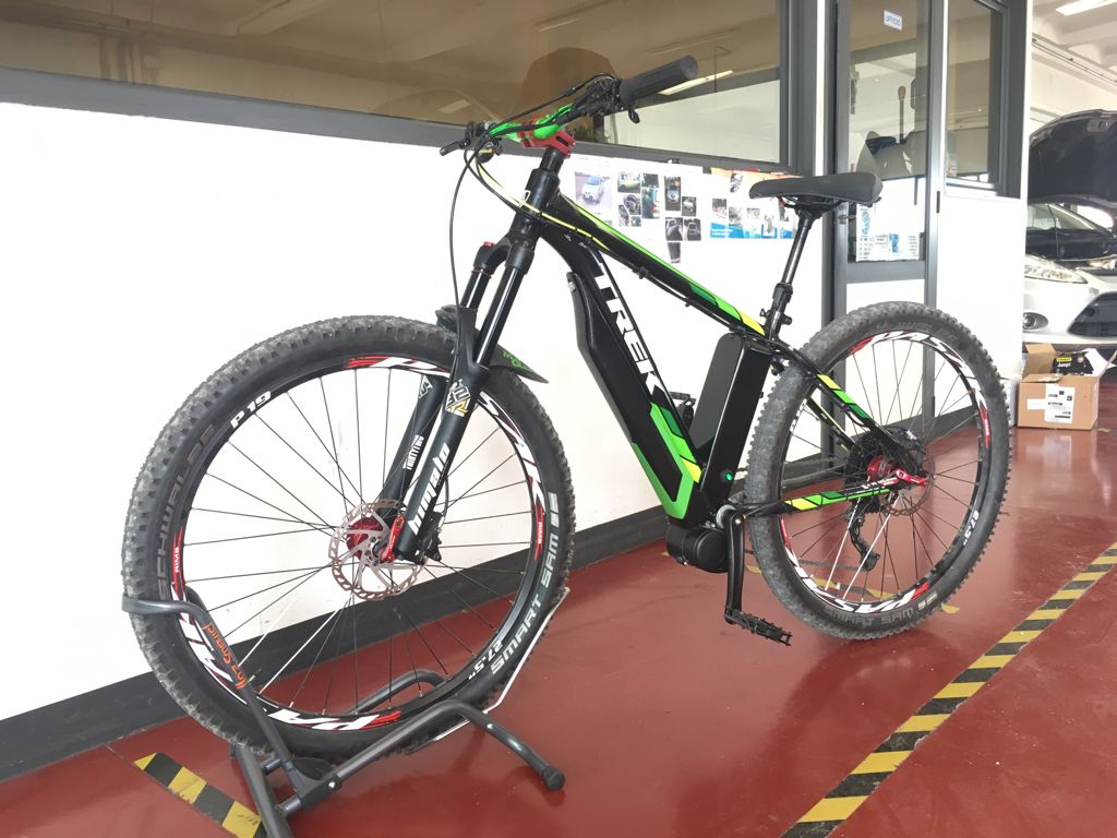

Martedì sera ho conosciuto un nuovo utente tsdz2 in zona... Ha fatto la più bella front mai vista come kit, con un motore 36v acquistato a giugno 2020. Assieme a lui c'era un altro utente tsdz2 su una bici da città. Purtroppo abbiamo provato su entrambi i motori non è stato possibile comunicare con la centralina. Danno entrambi un "cannot comunicate ecc.ecc." Provato con 2 cavi, 2 computer, e 2 chiavette diverse... Secondo voi è possibile siano la versione nuova con nuova centralina? Acquistati su pswpower...
117,09 KB
Batteria da 700wh divisa in 2 parti, utilizzabile separatamente o in parallelo, bella trovata. Vista dal vivo è eccezionale...
Ho provato la bici e mi sembra vada molto bene anche col firmware originale, avranno cambiato qualcosa dai motori degli anni scorsi?
117,09 KB
Ciao Andrea104, ne abbiamo acquistati 3 ad aprile 2021 da PSW Power versione 48V e tutte si collegano.
