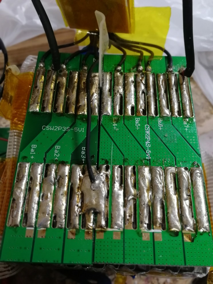

Inserito il - 25/10/2018 : 10:00:04  Mostra Profilo  Rispondi Quotando
Ragazzi scusate l'assenza, ho provato a tamponare con la batteria presente, in effetti è quasi 4 mesi che la uso, e adesso non riesco più a fare i miei 4km gionalieri, arrivo a circa 3, e poi pedalo, ogni giorno sempre meno...vorrei però un consiglio da voi esperti, vorrei tamponare altri 2/3 mesi, poi verrò trasferito e quindi non mi servirà più (vale la pena spendere 200 euro per soli 2 mesi)? la mia risposta è no...su questa batteria ho una teoria, e vorrei condividerla per ricevere Vostro aiuto (premetto, mi assumo la mia responsabilità su qualsiasi problematica).
La batteria si presenta carica, sempre 5 led accesi anche sotto sforzo, questo mi fa pensare che è piena di vita, voltaggio alto, ma improvvisamente tac, si spegne di colpo, la scheda BMS decide di staccare tutto, ma la batteria è carica, infatti, se la metto in carica, in un ora carica completamente...a volte anche meno, strano visto che necessita di diverse ore...questo mi fa pensare che in realtà la batteria è carica ma qualche cella sia rotta, quindi per la BMS non si può più andare...
La batteria non è la classica litio, con celle 18650, ma una vera e proprio lipo (identica come le batterie da modellismo), quindi strati argentati sottili collegati in serie e parallelo, la casa madre dichiara 7s2p, quindi correggetemi se sbaglio (14 celle lipo) formate da 7 celle in serie più 7 celle in serie, entrambi in parallelo.
Ecco, adesso arriva il bello, se io aspetto il distacco, e apro la batteria, e stacco tutte le celle, misurando il voltaggio, dovrei trovarmi una o più celle a voltaggio molto basso e altre a voltaggio più alto (se la mia teoria è corretta), premettendo che io ho bisogno soltanto del voltaggio corretto, ma non necessito delle 24ah delle batterie, ma basta e avanza 12ah funzionanti, secondo voi posso eliminare 7 celle (le più brutte) e tenere soltanto 7 celle in serie funzionanti?
Scusate per il messaggio lungo, spero sia comprensibile

36552 Messaggi
Inserito il - 25/10/2018 : 10:12:32  Mostra Profilo Invia a Barba 49 un Messaggio Privato  Rispondi Quotando
Non devi staccare le celle per misurarle, basta che tu metta i puntali del tester sul connettore a pettine che dalle celle raggiunge la scheda del BMS e fai tutte le misurazioni che desideri: Il problema è che una volta scoperte le celle peggiori non avrai molta scelta, quando in una batteria difetta qualche elemento è difficile che gli altri siano efficienti, quindi passare da 24Ah a 12Ah di celle vecchie non mi pare una grande idea: Ovviamente se tu durante le misurazioni trovassi un solo parallelo di celle danneggiato e tutti gli altri sei in PERFETTA efficienza la cosa sarebbe fattibile, ma vedrai che la situazione è peggio di così...

Inserito il - 25/10/2018 : 13:07:12  Mostra Profilo Invia a Steu851 un Messaggio Privato  Rispondi Quotando
purtroppo, strano che Barba non l'abbia evidenziato, non sono 2 gruppi da 7 celle in parallelo, ma sono 7 paralleli da 2 celle collegati in serie, quindi quello che vorresti fare diventa più complesso.
36552 Messaggi
Inserito il - 25/10/2018 : 13:16:01  Mostra Profilo Invia a Barba 49 un Messaggio Privato  Rispondi Quotando
@Steu851: Lo aveva già ben specificato Stefanoimp in precedenza, nel post dove descrive il tipo di celle che compongono la sua batteria!

Ragazzi, ho individuato la cella malsana, ho fatto spegnere la bici, ho attaccato il caricabatteria 1sec per fare sbloccare la scheda e ho misurato tutte le celle, sono tutte da 4.2v e tranne una da 3.3v,eccola.
Penso di aver capito quali celle scollegare, ma per una maggiore sicurezza mi posto la foto, qualcuno può darmi una mano per sapere quali 7 celle scollegare? Grazie

Inserito il - 08/11/2018 : 10:35:21  Mostra Profilo  Rispondi Quotando
Premetto che la scheda è divisa in 2, occhio.

Io presumo di dover togliere semplicemente una cella a saltare, una si è l altra no... Stop

Sto procedendo alla dissaldatura, un po' complessa con il saldatore, una stazione dissaldante sarebbe il massimo. Le 2 celle in parallelo sono ovviamente entrambe 3.3v, ma una delle 2 esteticamente è strana, per sicurezza le tolgo entrambi e ne inserisco una buona

Non è un ricambio, ho tolto 7 celle su 14, soltanto una è danneggiata, quindi ho usato una delle 6 rimanenti. Domani concludo

Ragazzi ho risolto, oggi sono già a 13km contro i 2km di autonomia precedenti, che dire. Adesso vorrei trovare una cella simile per costruire un secondo pacco batteria di riserva
