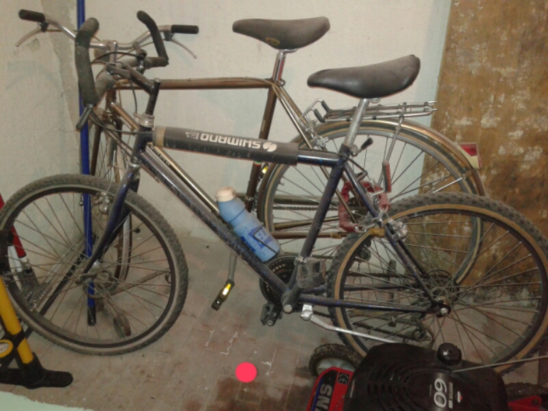

Tutti i primi arrampichini di quasi 40 anni fa li avevano ed erano l'elemento che più li distingueva da delle normali bici touring anche ad un occhio non esperto. Sulle lunghe salite io li usavo per cambiare postura della schiena (che mi sempre dato problemi ed era di sollievo poter di tanto in tanto rialzarla pur continuando a pedalare) e per "prendere il toro per le corna" nei tratti più impegnativi. Poi scomparvero. L'ultima mtb "cornuta" (con corna simili a quelle postate) la acquistai nel '94 (lo ricordo perchè stampigliato sul manubrio). La mia prima in foto...
