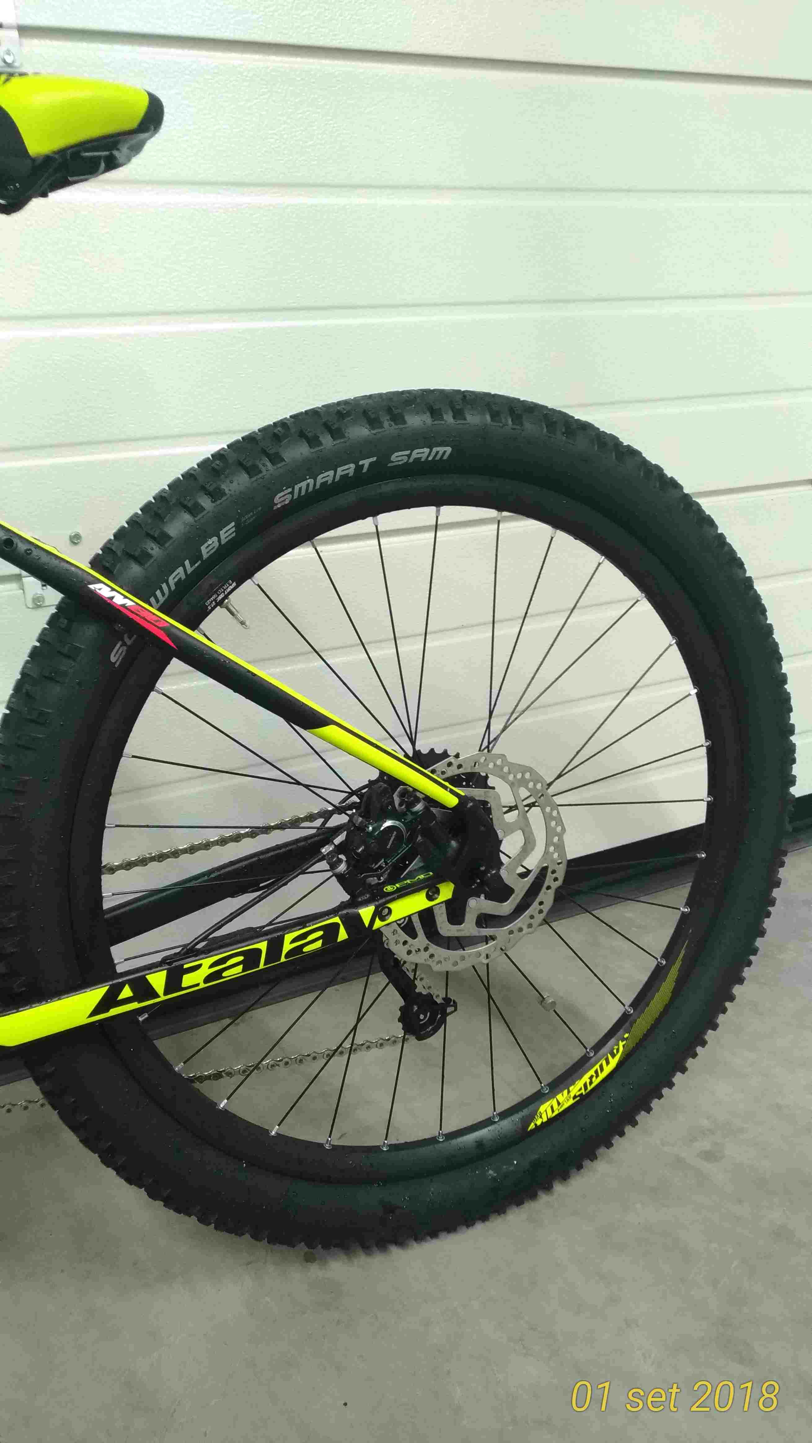

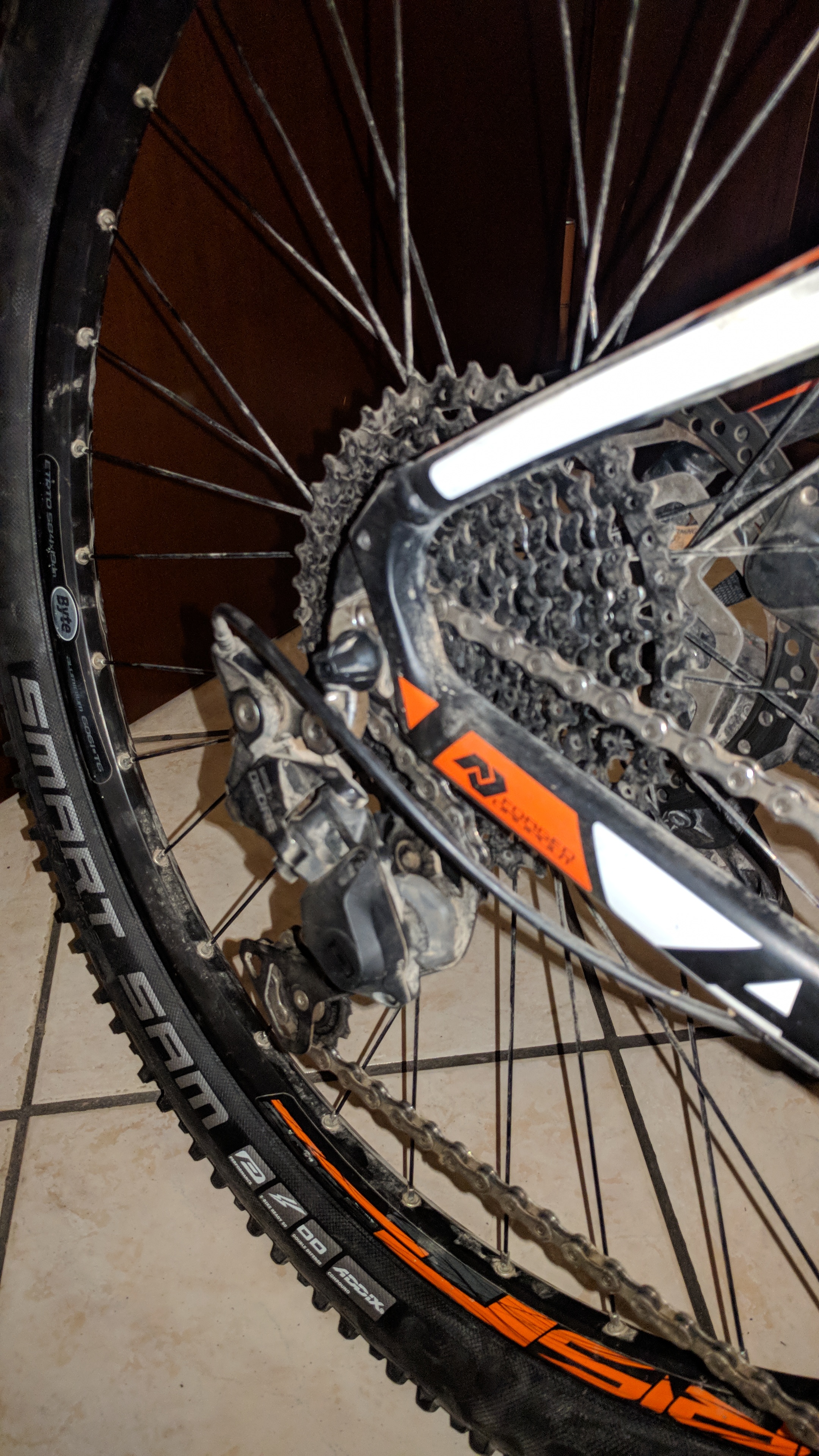

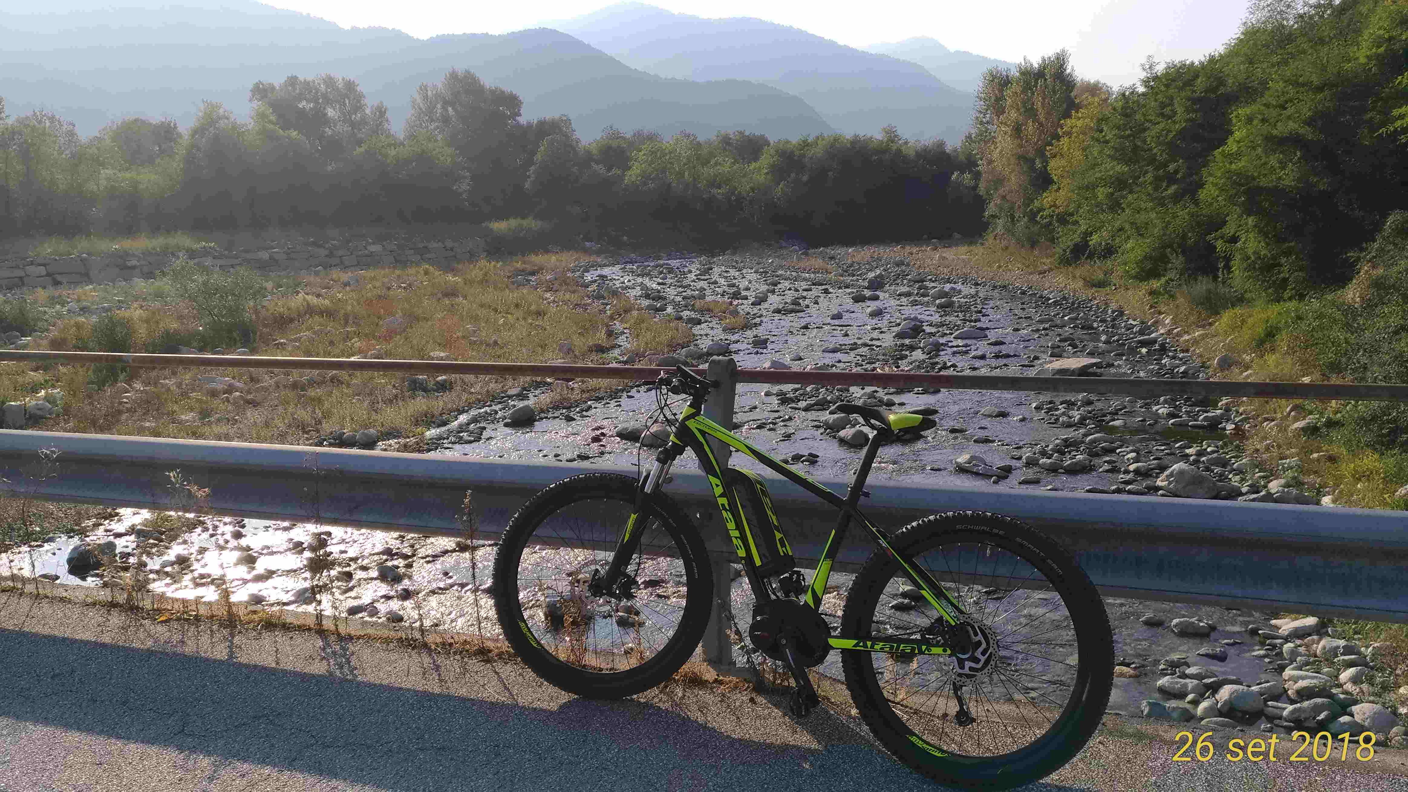

Ed ecco montati i nuovi copertoni da 2,6 con il pignone da 11-42 :)
Tutto ok anche perchè ho misurato il canale interno del cerchio ed e' da 23mm e non da 19mm come scritto sull'adesivo esterno (adesivo interno scrive invece 23 come misurato).
Stanno che e' una bellezza.... e ora via verso nuove avventure ;)

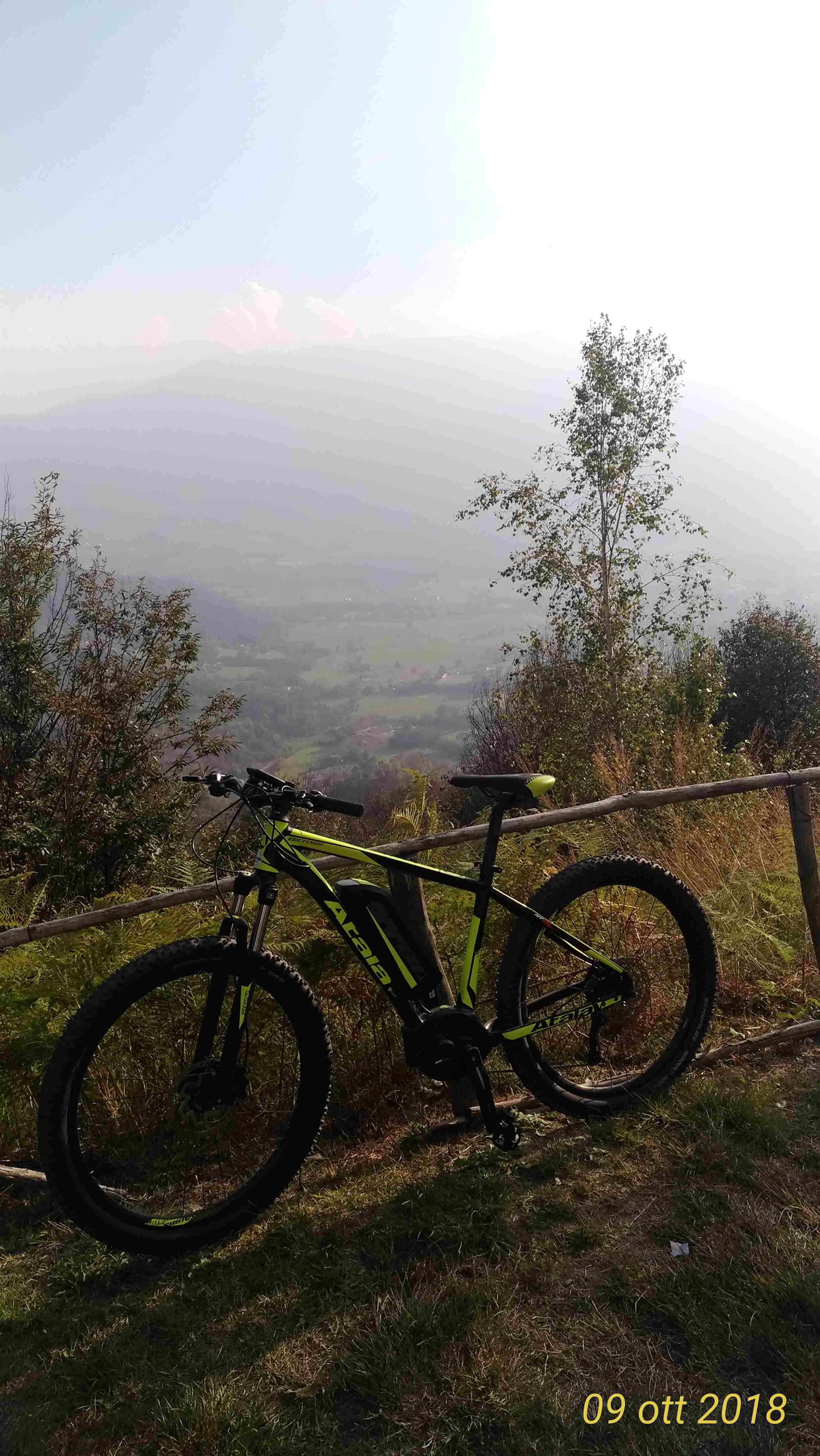

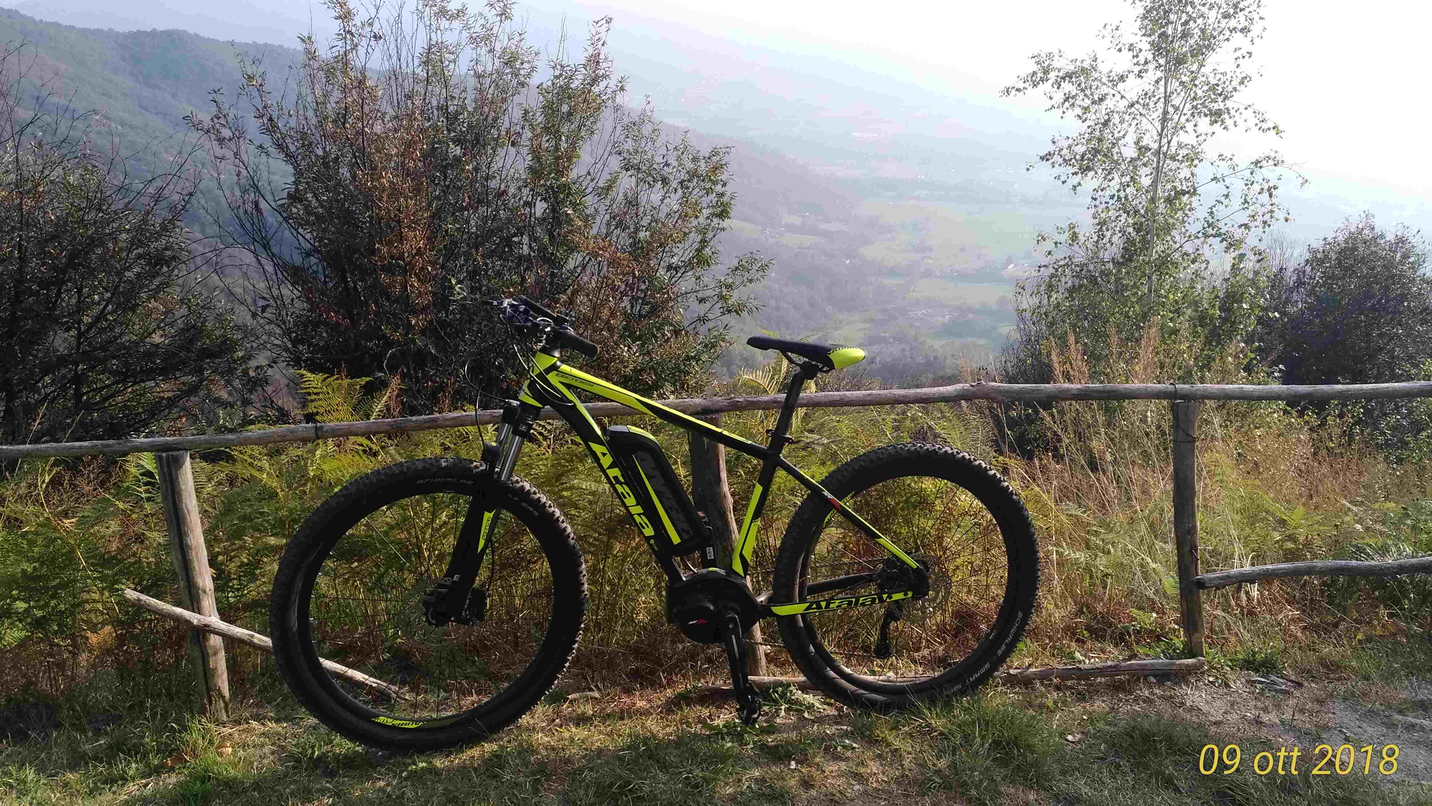

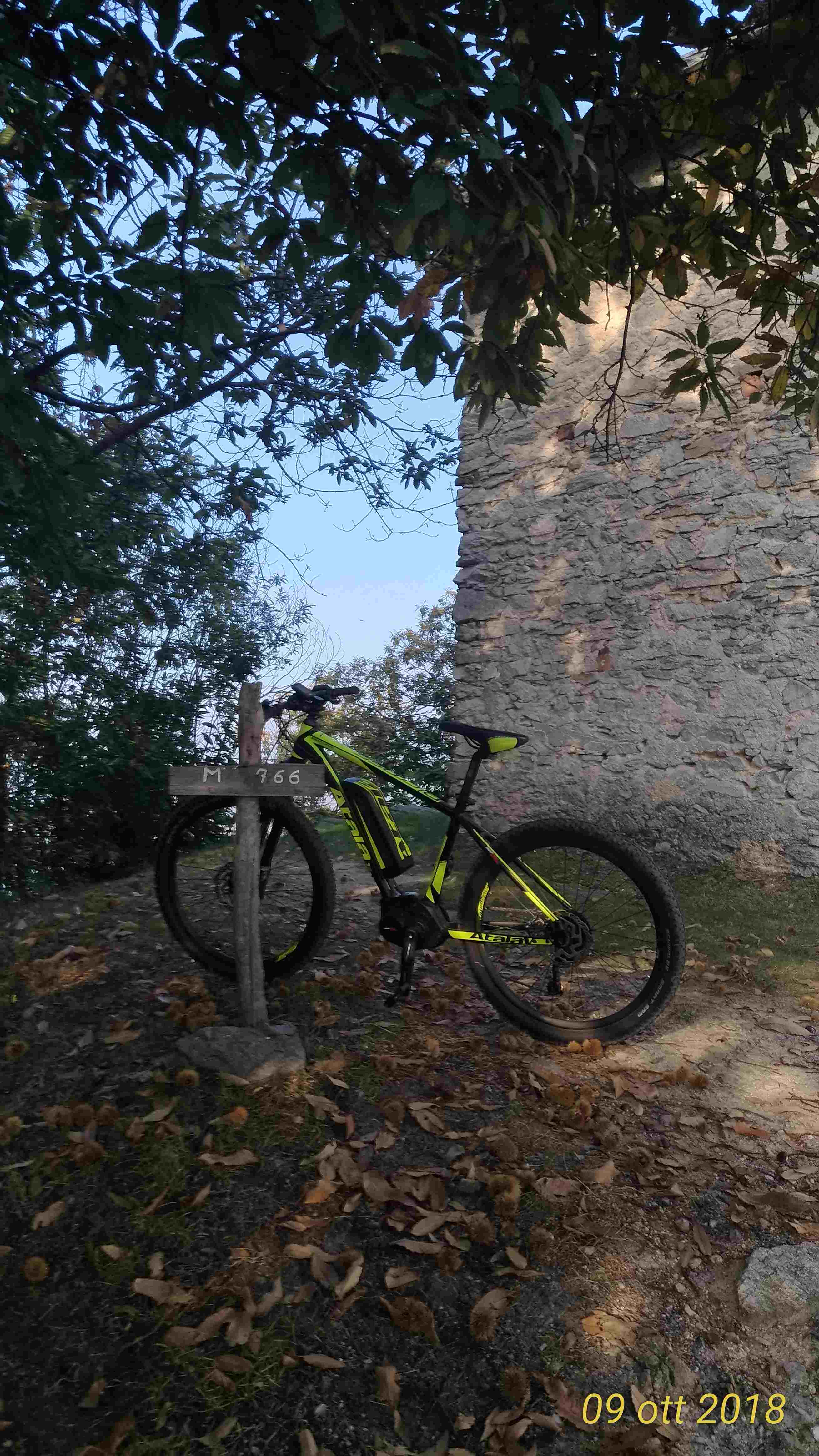

Sono appena tornato da un giro corto ma con pendenze devastanti... In più in sterrato.
Un tragitto più da Full che da Front.
Mi ha stupito questo motore AM 80, se sale qui può salire ovunque, su asfalto e con batteria carica
450,54 KB
182,46 KB

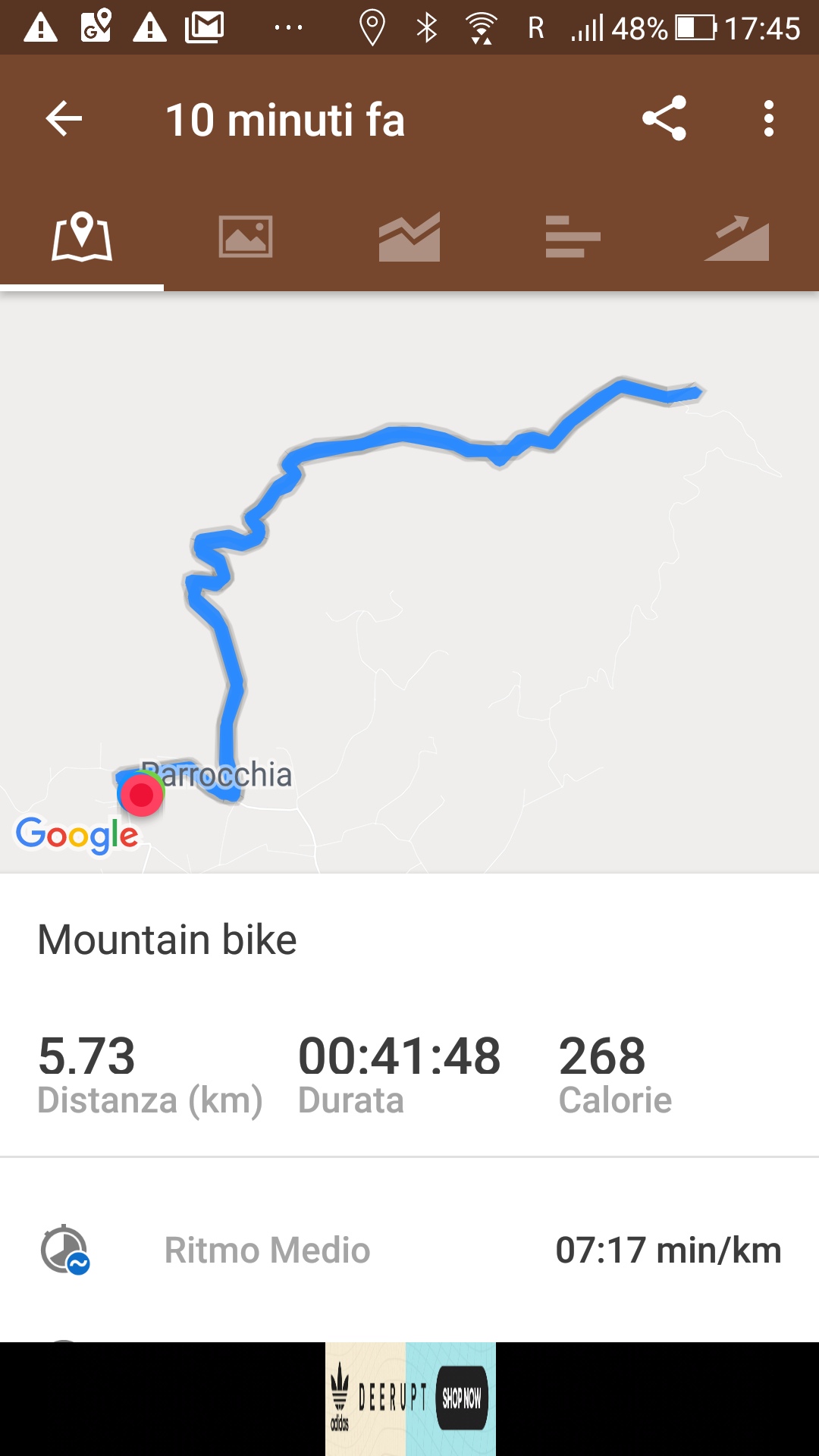

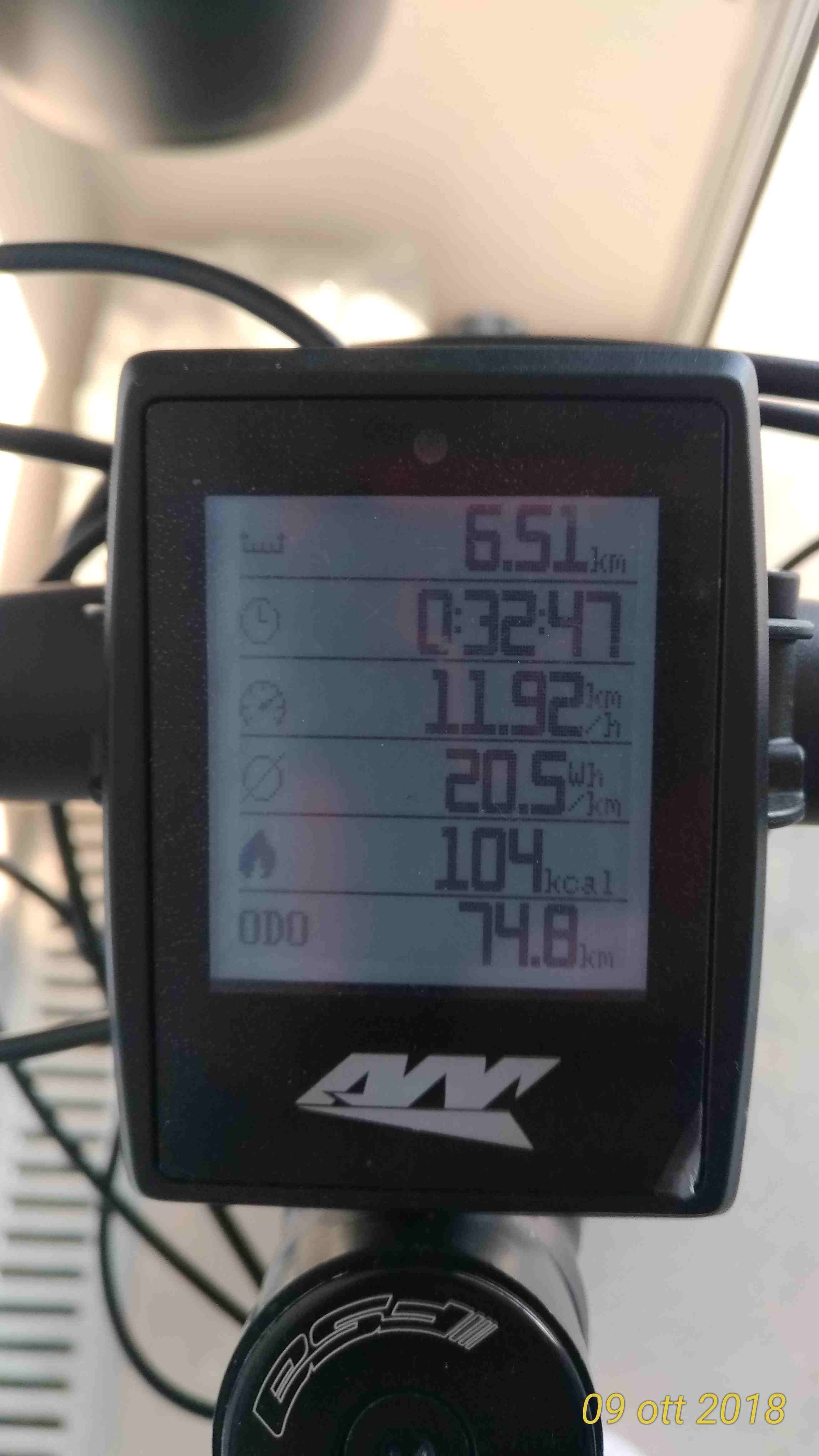

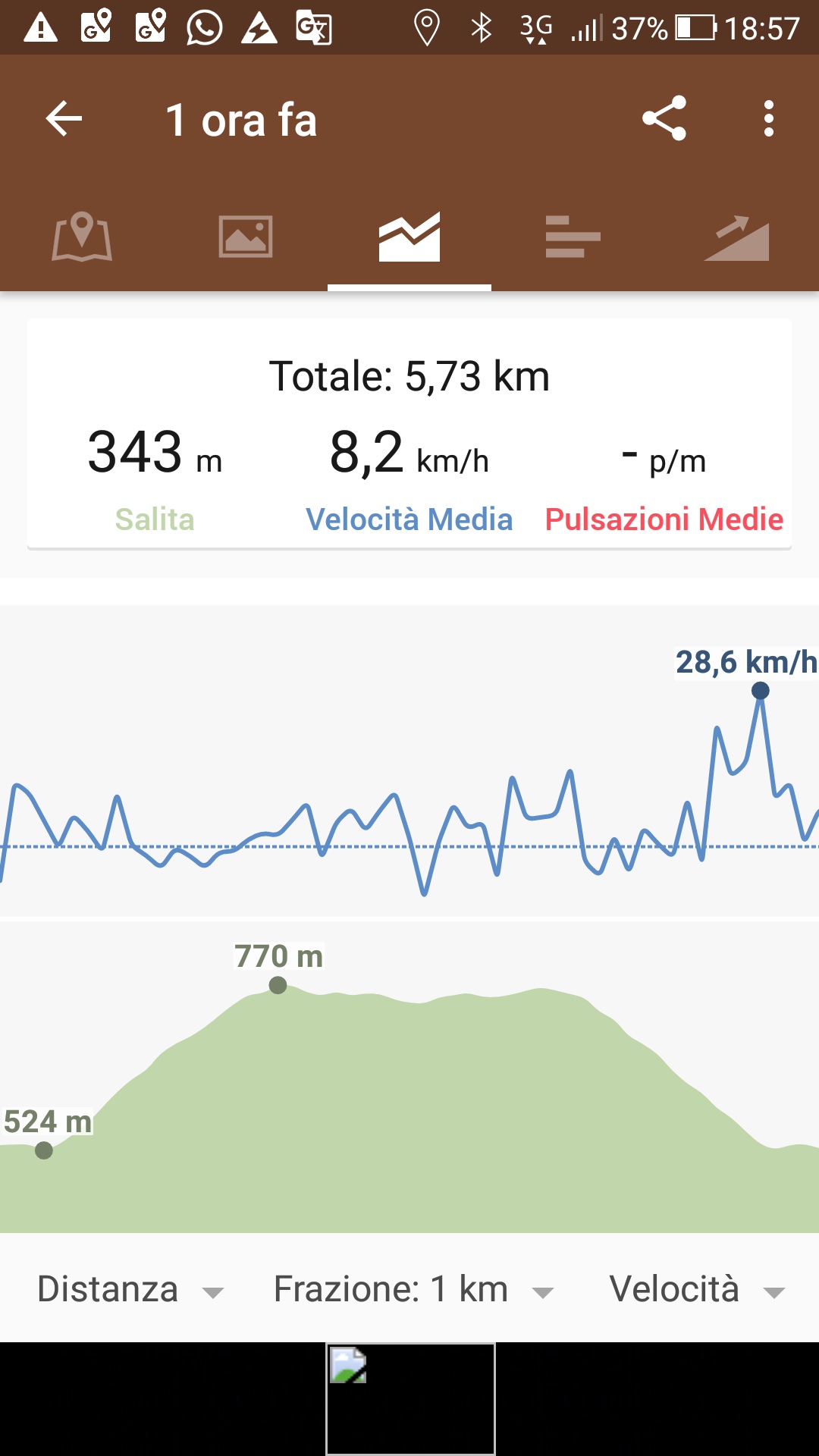

Come avete visto i km sono pochi (neppure 7) ma già il fatto che sono passato da 100 a 63 con la batteria rende l'idea

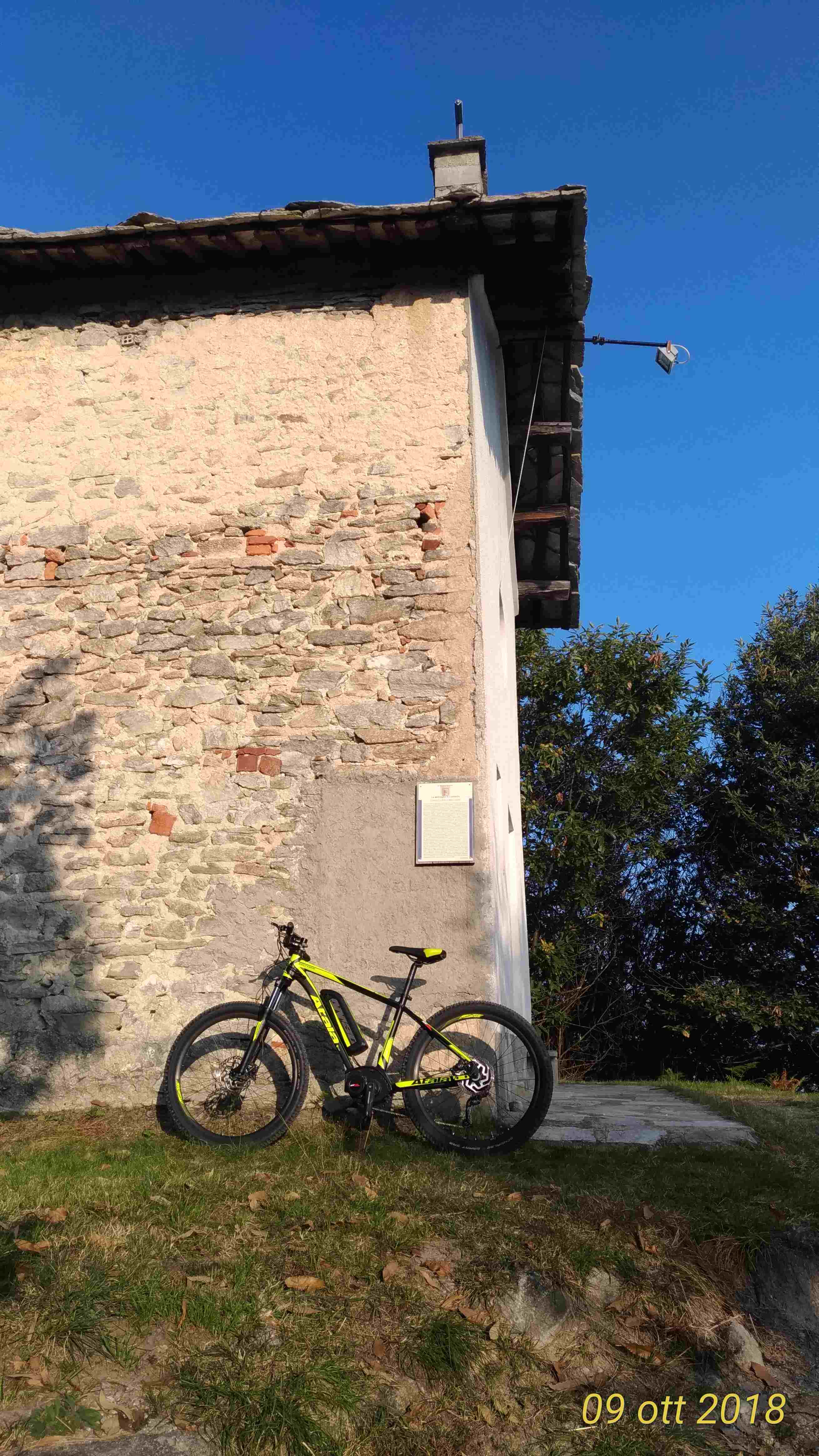

Poi la cosa ottima, tutto fatto in un po' più di mezz'ora... Con una giornata intera le prospettive sono interessanti (batteria permettendo)

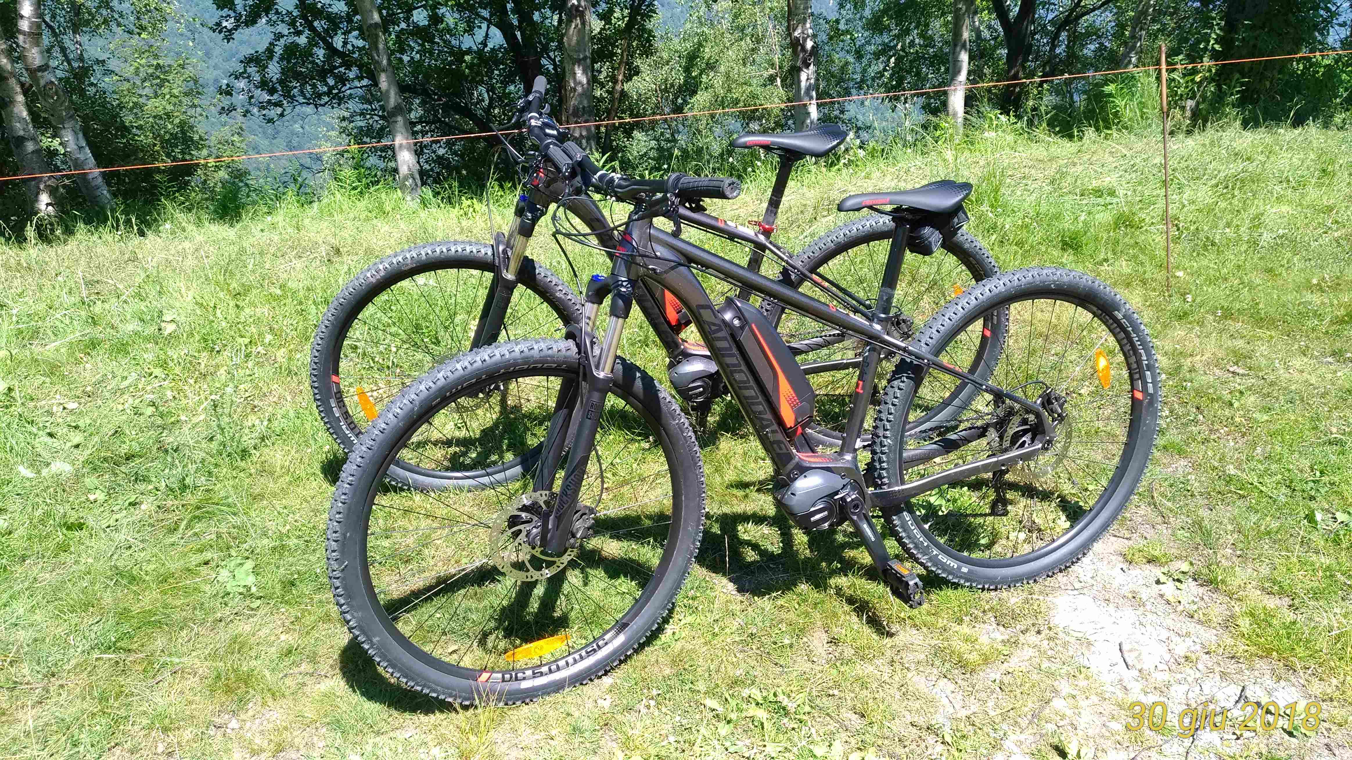

Ho letto con interesse tutti i tuoi post ghostrider ...oggi ho affittato due hibike una con motore Yamaha e una bosch. Mi hanno davvero impressionato. Tirano da paura. Sono andato due volte al colle della Maddalena e poi da Torino ad Avigliana con la mia gloriosa kalkhoff che ha fatto il suo tempo. L unica cosa che mi dispiace è non avere una full mtb. Mi sono reso conto che è una gran cosa avere un ammortizzatore posteriore anche in città.

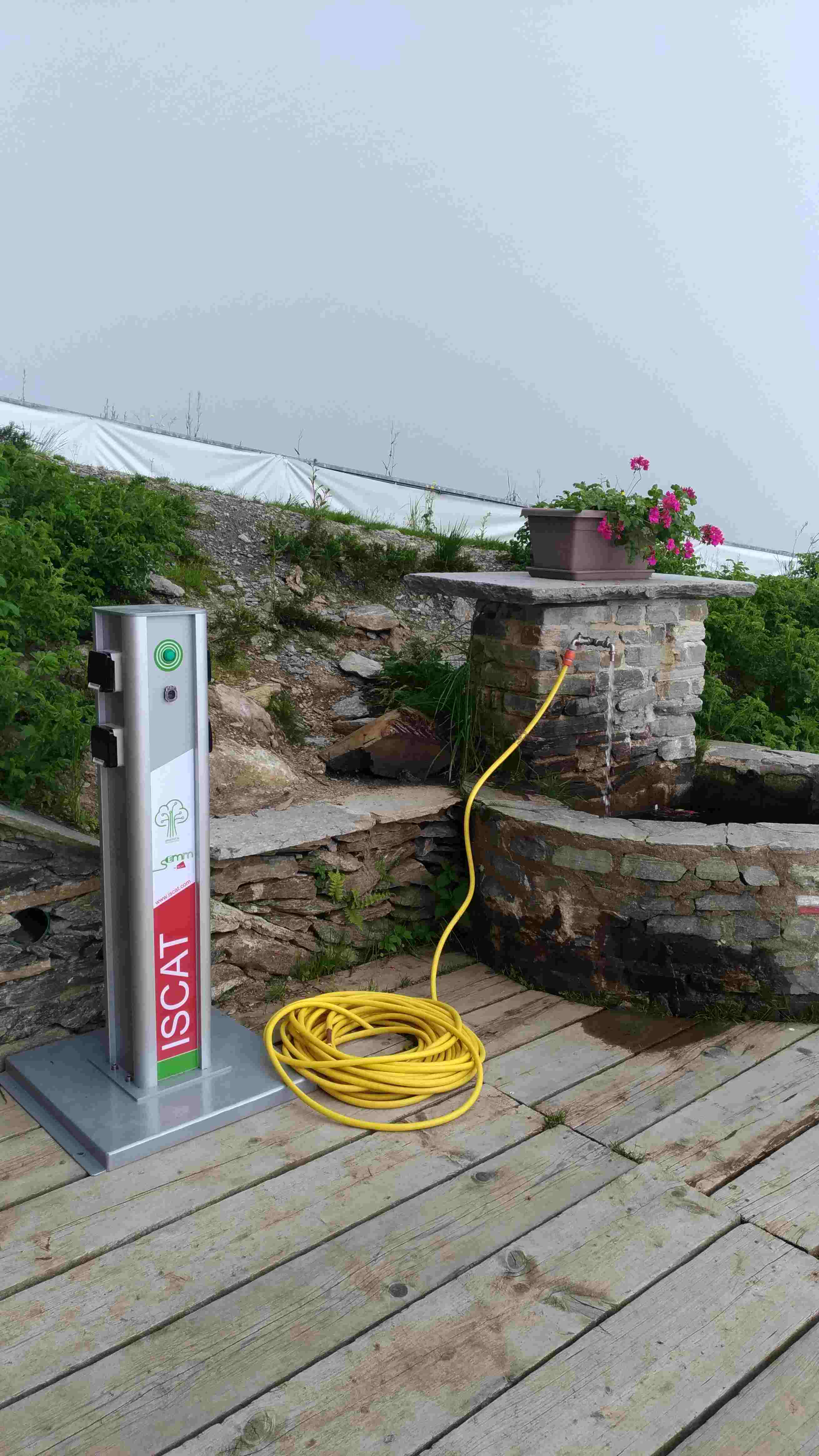

Ghostrider
667 Messaggi
Inserito il - 11/10/2018 : 10:29:45  Mostra Profilo  Rispondi Quotando
Per le ricariche hai pienamente ragione di bar e hotel... Per le colonnine penso che ce ne saranno già diverse in giro, appena vado a fare un giro su di la controllo. Tipo qui in Valle Po ce ne sono già diverse, a Pian Muné ci sono e le stanno aumentando. Li sono molto avanti perché i gestori sono giovani e recettivi alle innovazioni (fanno pure il menù ciclista)
