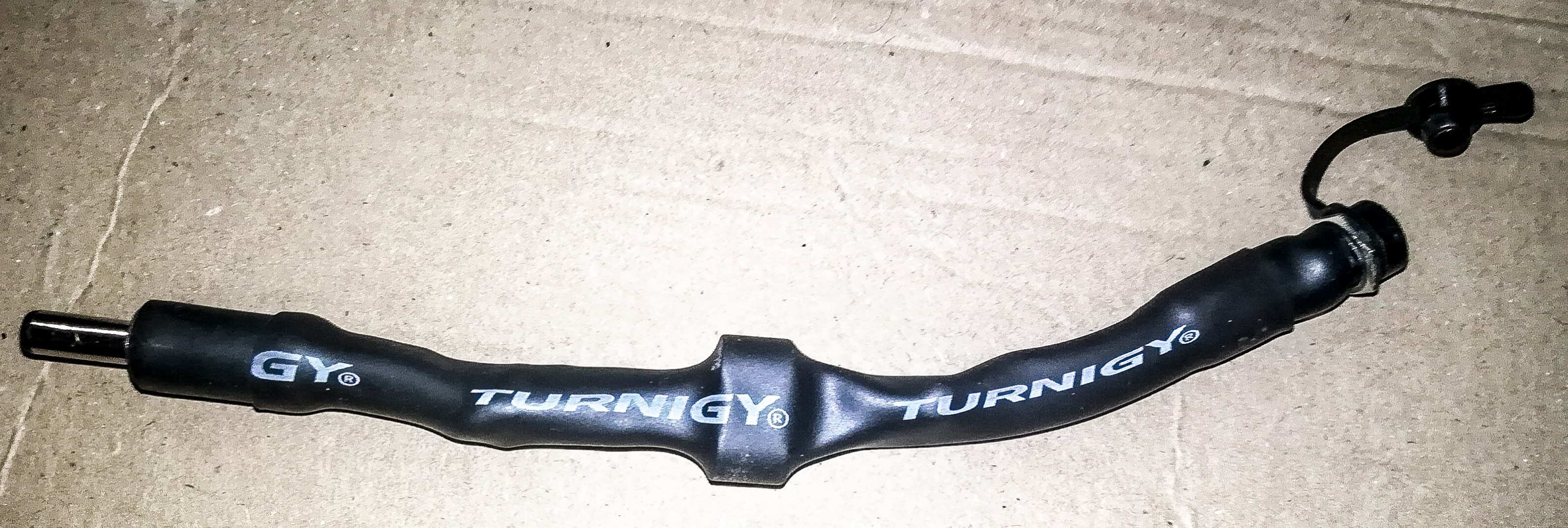

Leggendo in giro, le batterie al litio se non si caricano al 100% ovvero 4,2 volt a cella fanno quasi il doppio dei cicli di ricarica.
Ho fatto costruire all'amico Blindo7 un cavetto con due diodi 10A in parallelo in modo da avere una carica finale di 54 volt in luogo dei canonici 54,6.
Normalmente la batteria dura almeno 70km. Ogni quanti chilometri conviene fare la ricarica completa?

Ogni quattro-cinque ricarica a tensione ridotta fanne una completa...

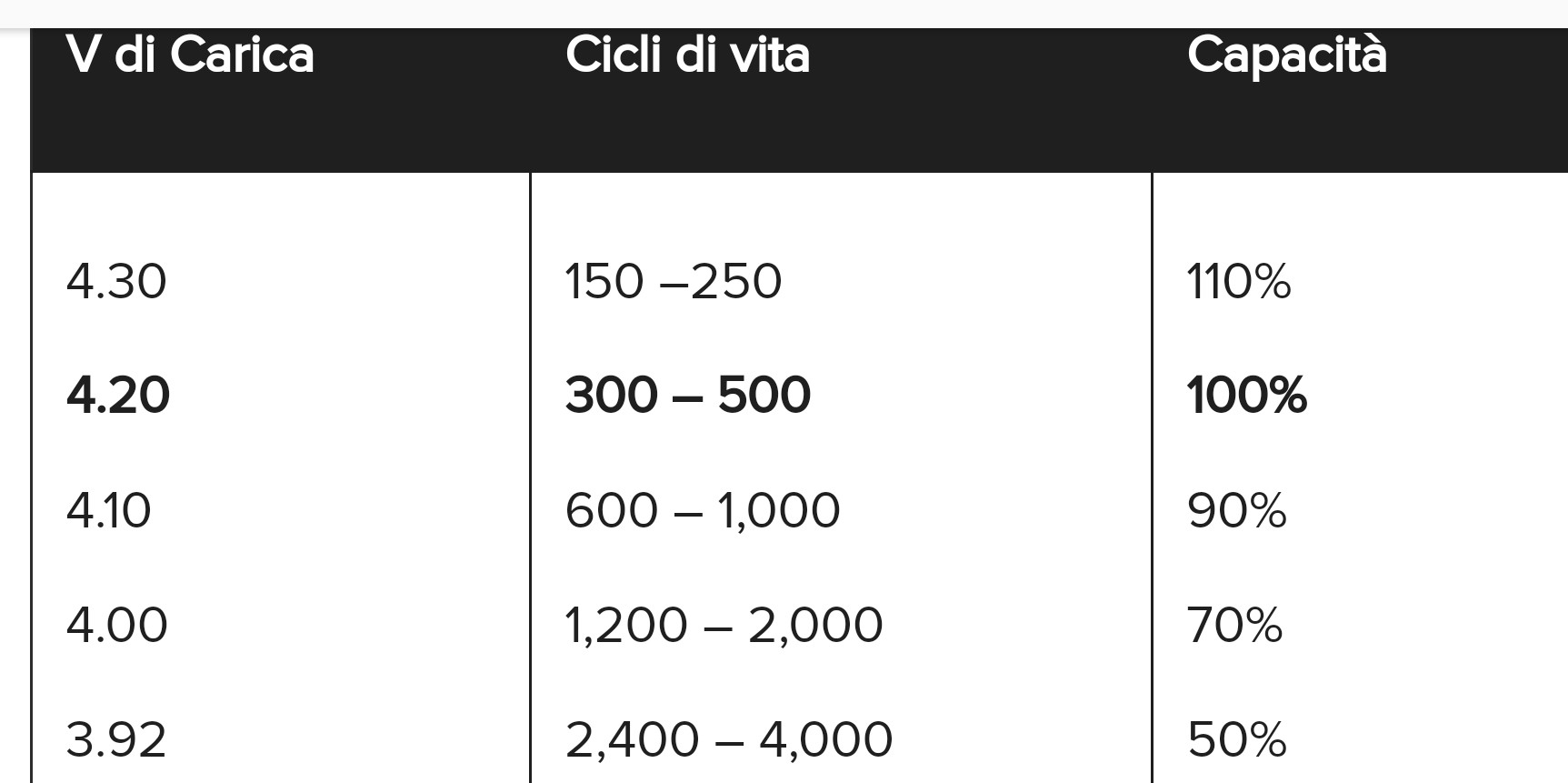

86,46 KB

Sarà vero?

Lo abbiamo ripetuto più volte, se alla ricarica a tensione inferiore unisci l'accorgimento di non scaricare mai le celle oltre l'80% del totale e le mantieni a temperatura controllata durano anche 1500-1800 cicli...
Il problema è che per fare gli stessi chilometri di una batteria caricata a 4,2V per cella e scaricata a 3V per cella devi aumentarne la capacità di almeno il 30-35%, cosa costosetta!!!
