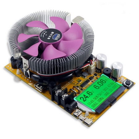

Inserito il - 11/09/2018 : 22:27:41  Mostra Profilo Invia a pixbuster un Messaggio Privato  Rispondi Quotando
Bello!
61,62 KB
.... ma il mio è più bello perchè inoltre illumina la stanza a colori

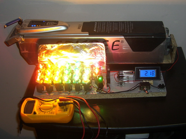

137,47 KB
sto scherzando !!! quello della foto l'ho costruito esattamente 8 anni fa quando ancora si usavano le batterie al piombo
(ora ne ho uno con il wattmeter e al posto delle lampadine colorate uso tre lampade da abbagliante di automobile con una bella ventola di raffreddamento)

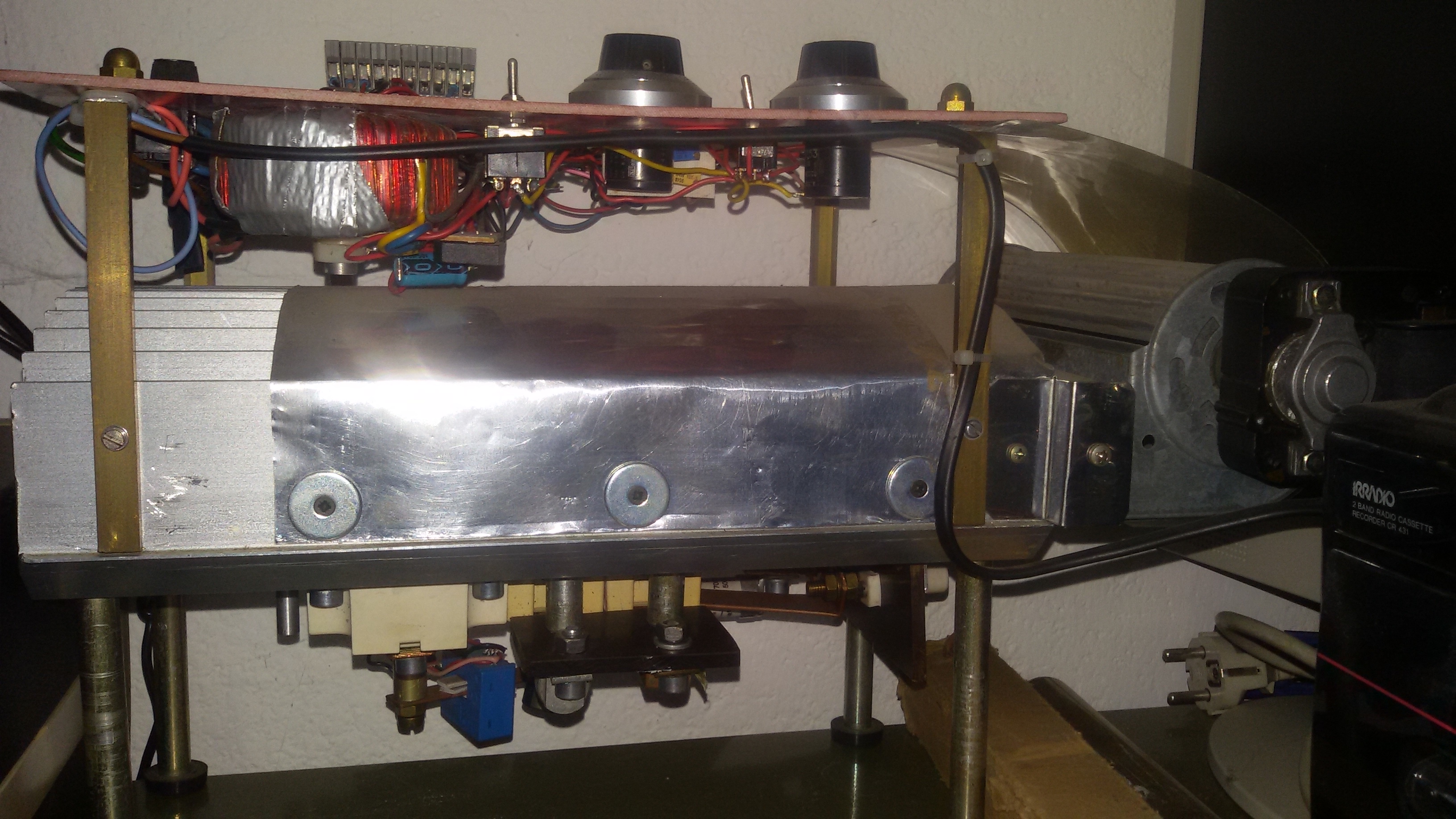

Questa è la mia attrezzatura ormai vecchia di 20 anni ma fa il suo scopo , forse un po ingombrante.

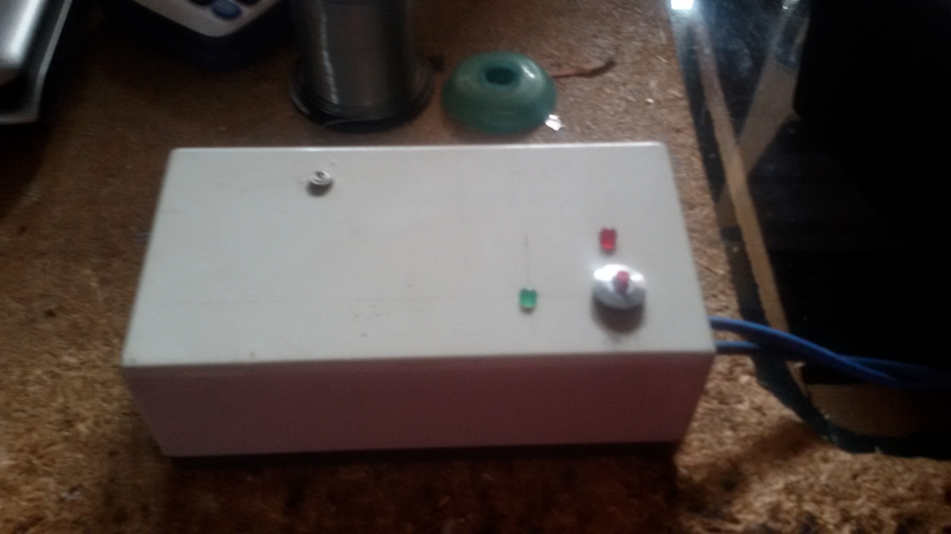

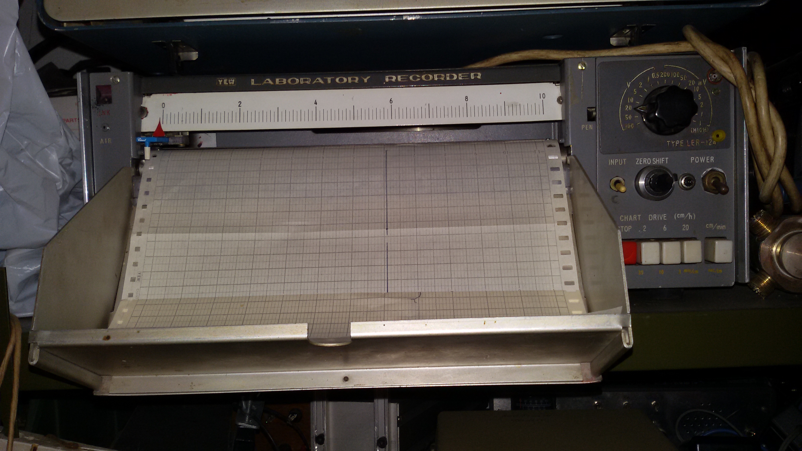

Due Voltmetri registratori per fare la curva di scarica tensione e corrente.
1263,73 KB
Circuito per la gestione dello spegnimento per scariche lunghe.

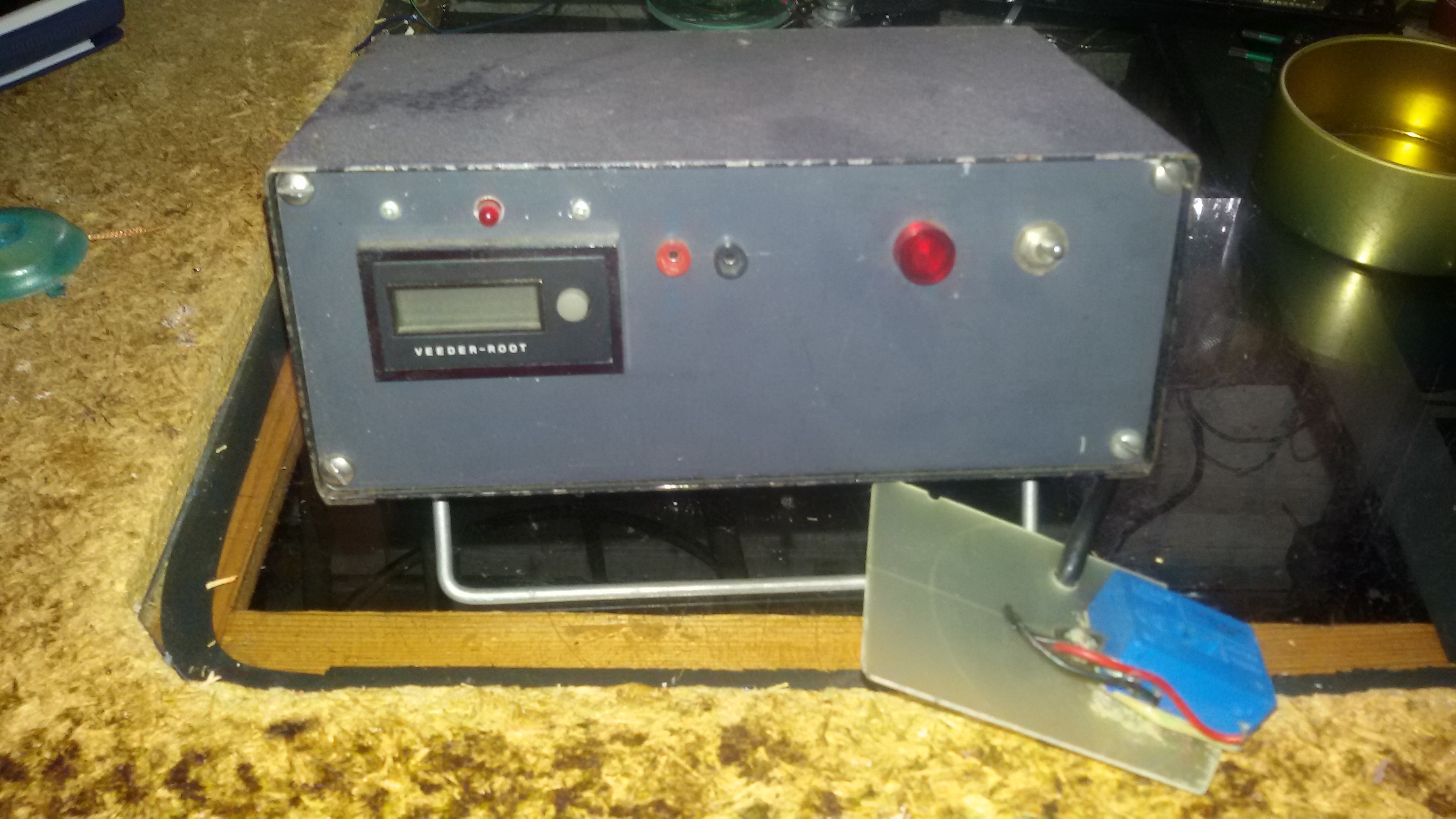

Con il sensore di corrente (rettangolo blue) rilevo la corrente di scarica e sul display mi esce la capacita in mA/h della batteria.

Mi hai fatto venire appetito... ne ho preso uno anch'io. Ho scelto quello con la ventola da discoteca.
Non ne potevo più di lampadine varie.
Non so cosa indichi quel DIY300, ma sono fiducioso
