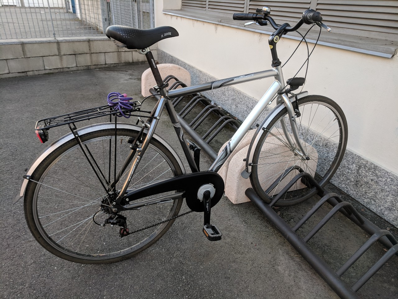

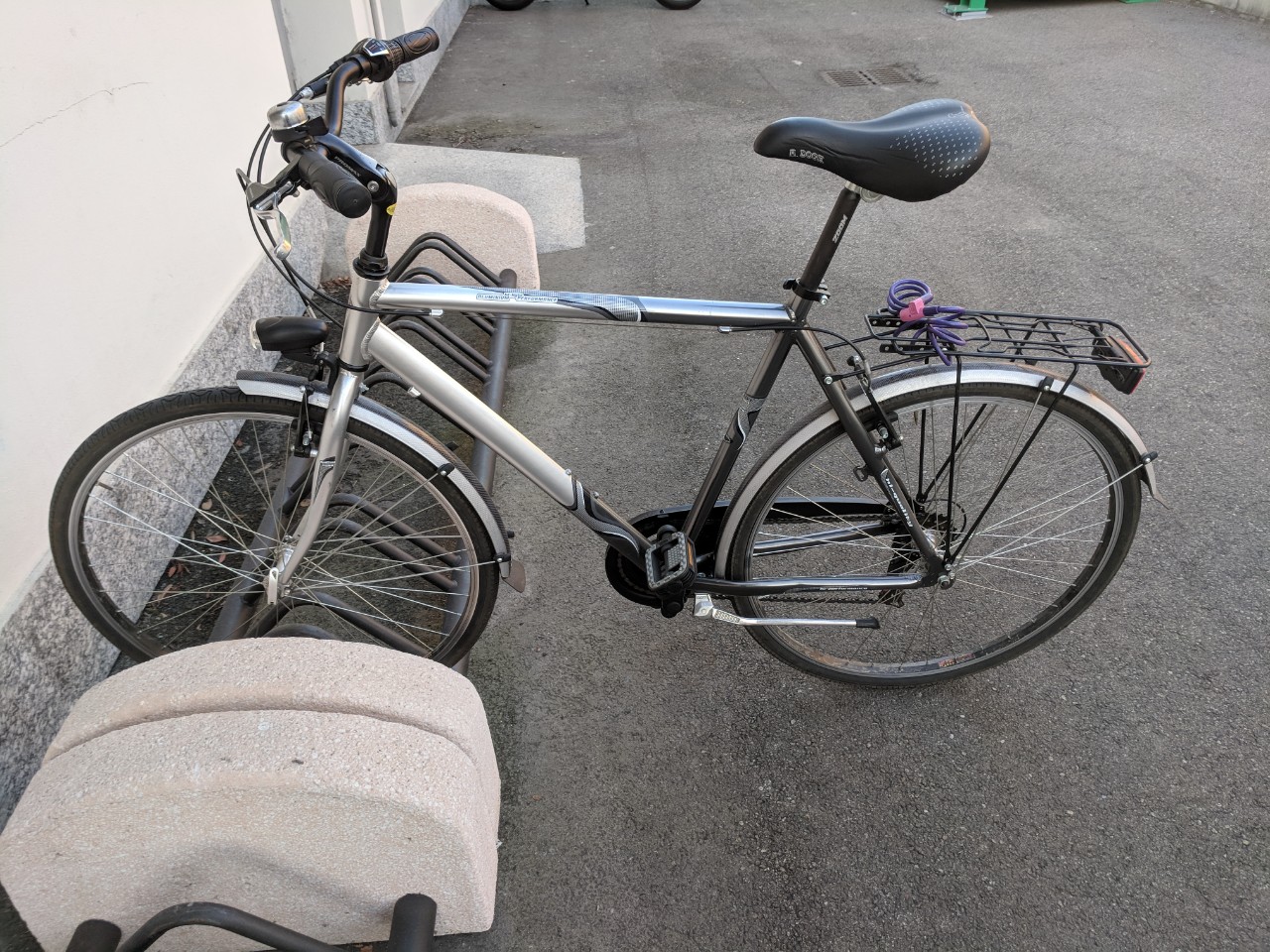

Vi allego foto della bici che vorrei trasformare.
449,54 KB
455,74 KB
437,46 KB

La bici si presta bene.
Però non ho ben capito: davanti ha una sola corona?
Anche se non devi fare molte salite, una doppia sarebbe
auspicabile. Ma se devi solo fare qualche cavalcavia
va bene anche così.
Procedi pure.

Davanti una sola corona. Dietro cambio Shimano 6 velocità. Devi capire se è un pacco pignoni a vite o no...
Anni e anni fa avevo un altra bici con cerchi e copertoni più sottili... Un po' la rimpiango
15236 Messaggi
Inserito il - 29/09/2018 : 00:23:16  Mostra Profilo Invia a andrea 104KG un Messaggio Privato  Rispondi Quotando
Di solito fino a 7 velocità sono a vite, da 8 in poi a cassetta...

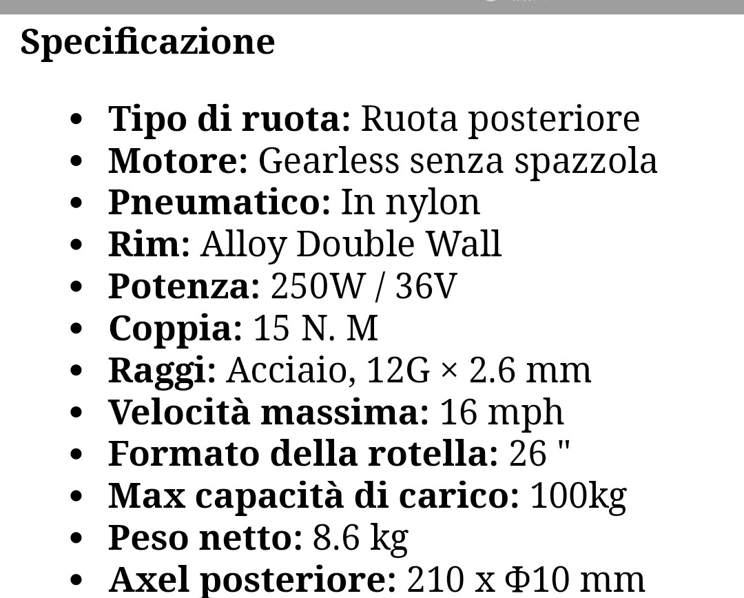

Ho letto solo ora le caratteristiche... Ha 15Nm di coppia. Ci vai solo in pianura... La NCM ne ha 55
Modificato da - Sergiom1961 in data 03/10/2018 00:55:52

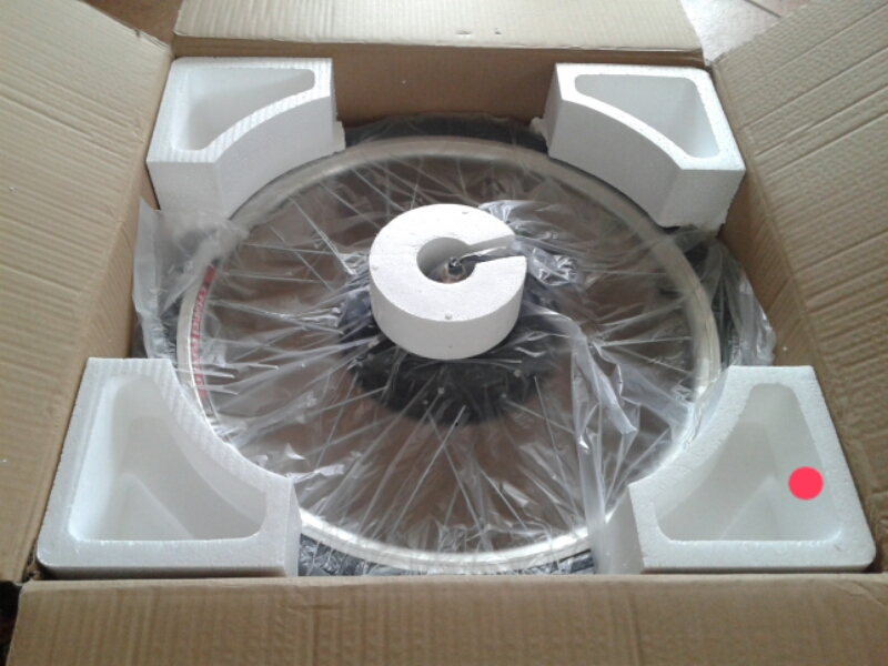

Inserito il - 03/10/2018 : 12:41:13  Mostra Profilo Invia a @lby64 un Messaggio Privato  Rispondi Quotando
Devo ancora sballarla, certo sembra un motorone ed una ruota solidissima da ben più di 250W (pesata 8 kg totale).
Il suo uso sarebbe su piano ed argini.
Farò sapere come va in raffronto a quello front (ben più piccolo) che in accelerazione va come il Bafang centrale da 250W.
324,38 KB

Ma in salita con solo 15 Nm come andrà?
6290 Messaggi
Inserito il - 04/10/2018 : 01:10:55  Mostra Profilo Invia a pilotaDD un Messaggio Privato  Rispondi Quotando
male?

Con 15Nm si va poco in salita...

Mi sa che ho capito. E' un hub da 1 kW a 48V o 800W a 36V anonimo con una centralina altrettanto anonima con solo una taghettina che dice 36V 250W.
https://www.ebay.it/itm/BICICLETTA-ELETTRICA-Kit-di-conversione-36V-800W-MOTORE-26-RUOTA-POSTERIORE-NEW/292480125393?_trkparms=aid%3D555018%26algo%3DPL.SIM%26ao%3D2%26asc%3D20180306143916%26meid%3D218faecdd2564f639253926e8b12cfd6%26pid%3D100935%26rk%3D2%26rkt%3D12%26sd%3D332753353265%26itm%3D292480125393&_trksid=p2056116.c100935.m2460
Ha display lcd ma senza alcuna istruzione. E' un "cocktail" alla cinese.
Vedremo come va (se va).

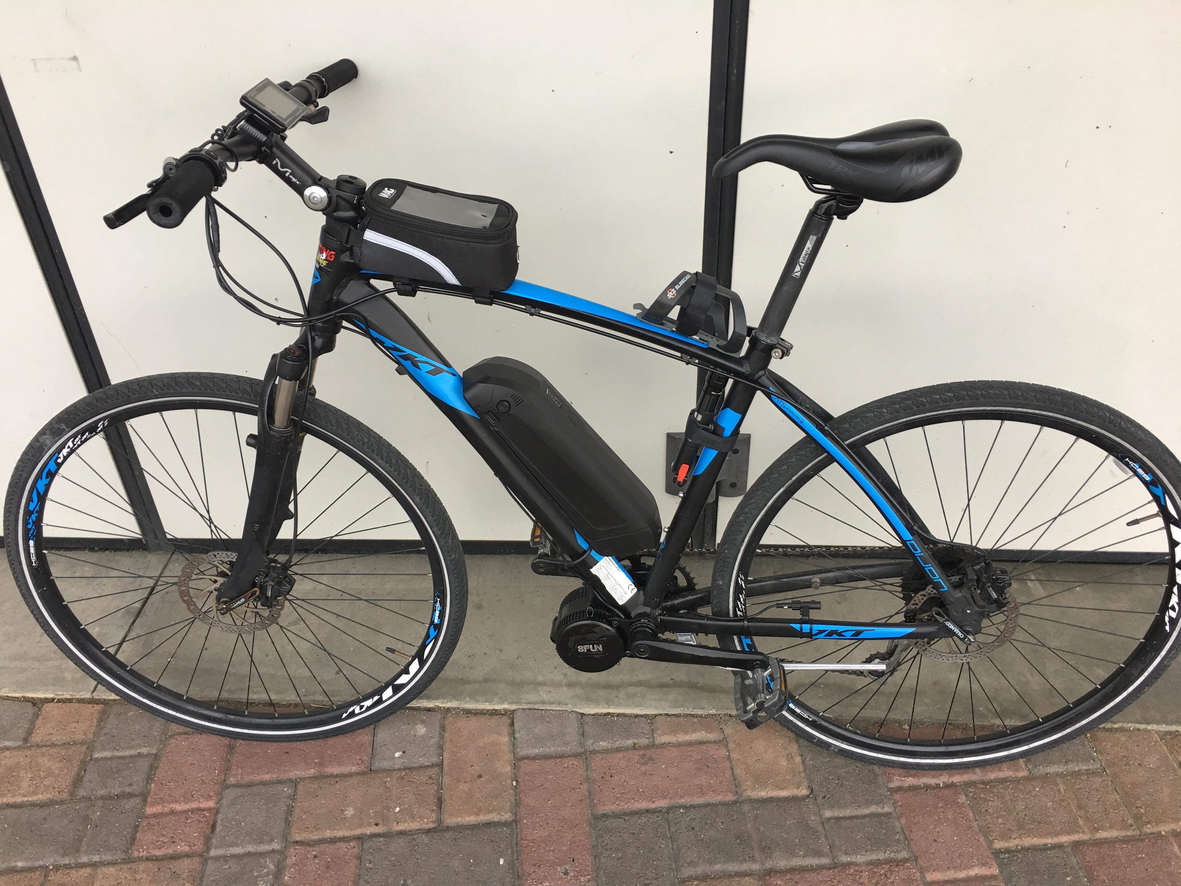

Alla fine invece di modificare la mia...ne ho comprata una... usata ma in ottimo stato e con i componenti praticamente nuovi.
891,36 KB
15236 Messaggi
Inserito il - 24/10/2018 : 00:12:15  Mostra Profilo Invia a andrea 104KG un Messaggio Privato  Rispondi Quotando
Molto bella, se ti piace il tipo di bici e se non fai fuoristrada deve essere molto divertente... si può sapere quanto l'hai pagata?
lorenz_nzo
52 Messaggi
Inserito il - 24/10/2018 : 00:14:43  Mostra Profilo  Rispondi Quotando
Alla fine è una city senza parafanghi, che metterò.
Pagata 850, ma batteria motore e centralina sono praticamente nuove.
Manubrio da MTB, manopole e pedali specialized
