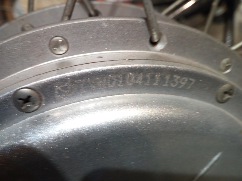

questo è il motore provato/montato a due fili...
119,37 KB

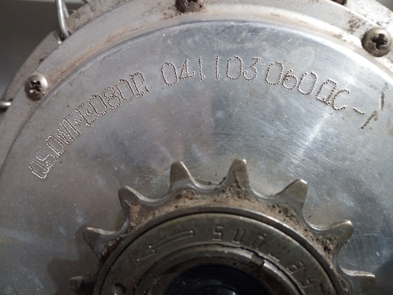

questo è quello con i sensori
170,51 KB

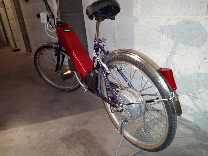

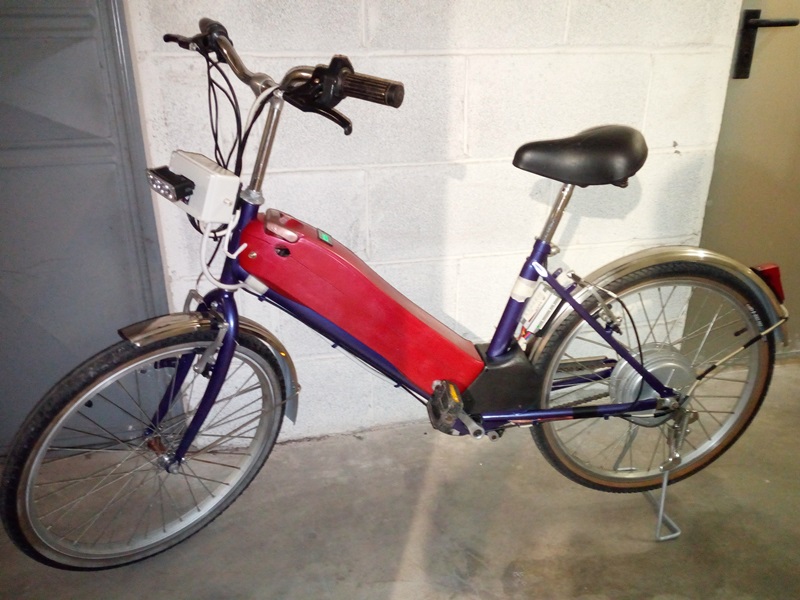

queste due foto della bike..
159,47 KB
167,58 KB
ho provato a fare una ricerca con i codici ma io non ho trovato nulla...

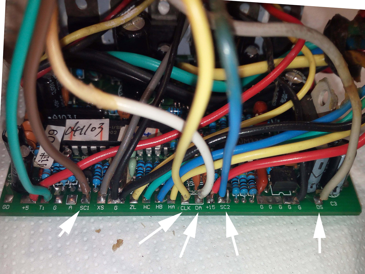

Inserito il - 28/09/2018 : 23:41:19  Mostra Profilo  Rispondi Quotando
Sapete aiutarmi con i contatti indicati nella foto??
Sc1 sembra il sensore freni, infatti rilascia il motore..
Sc2 sembra il freno a mano :-) dato che inchioda il motore (prove fatte con laneuota smontata.. )
CLK - DA e DS non riesco a capirne l'uso..
P.s. è la centralina del motore brushless..
P.p.s. sembra non funzionare neppure il sensore di pedalata al contatto ZL ma devo vedere meglio..
