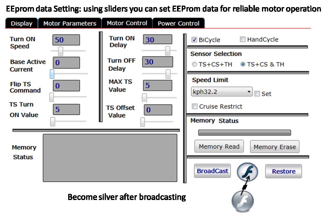

                      | Una persona pessimista fa si di creare delle energie che andranno nella direzione delle sue paure piu profonde, fino alla loro realizzazione. Il pessimismo sincronizza anche i semafori.

                      | oggi giretto di 30km trascinandomi il tutto con le mie gambette, se non si è in fuoristrada o in salita ci si stufa parecchio.
 se comprassi una seconda batteria e la mettessi in serie con la prima a 72V dovrebbe avere un maggior sviluppo metrico.

                      | E' il difetto che aveva il tsdz2 prima che  cambiassi il firmware. In pianura era insopportabile, dovevo cercare le salite per riposarmi perchè il torsimetro poco sensibile in pianura non dà potenza e fai tutto di gambe (almeno il mio) Difetto che non c'è sul brose, ne adesso col nuovo firmware sul tsdz2.
 Cioè si forza sempre di più di un hub con pas in pianura, ma lo sforzo è sopportabile per lunghissimo tempo perchè molto ridotto.

                      | Sistemi con Hub e torsimetro sono stati già sperimentati da tempo. Tempo fa ho testato un gearless Falco che da noi non ha proprio avuto successo,http://www.jobike.it/forum/topic.asp?TOPIC_ID=70256 ma offriva un interessante interfaccia per settare vari paramentri del sensore di coppia:
  172,83 KB
 E' una soluzione che gli assemblatori di ebike Hub/torsimetro dovrebbero tenere in considerazione.
