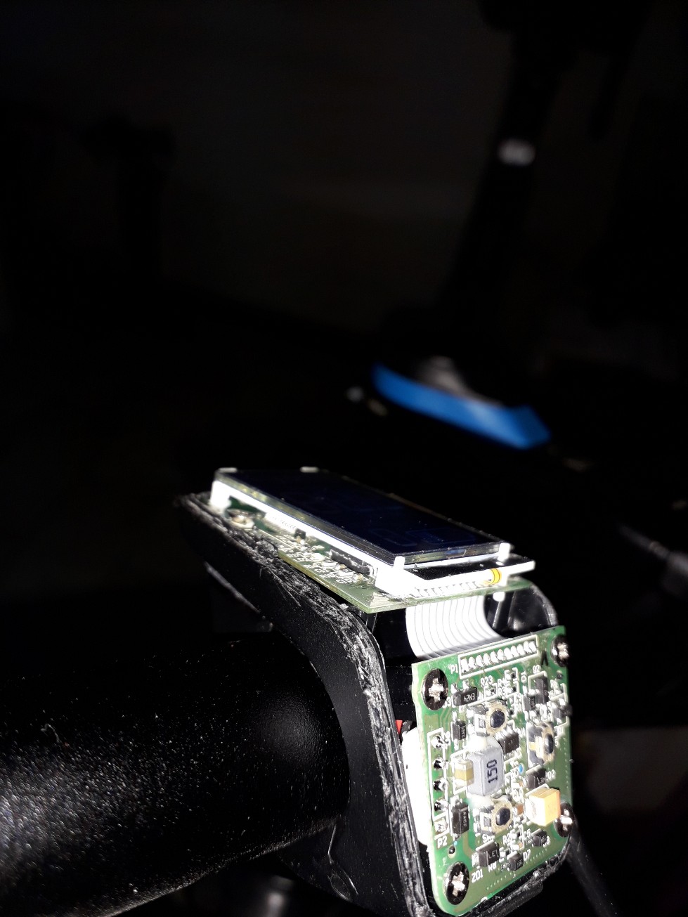

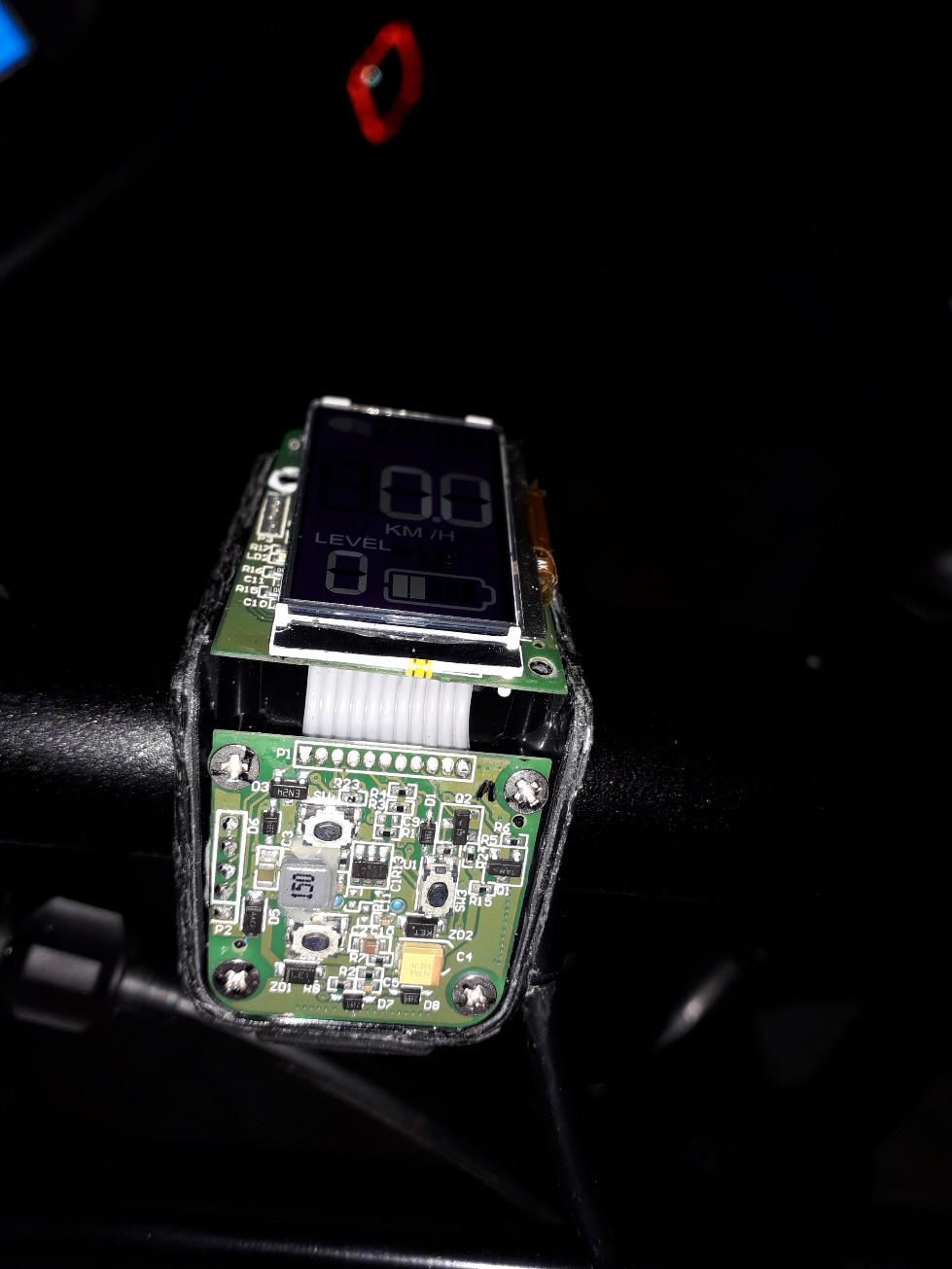

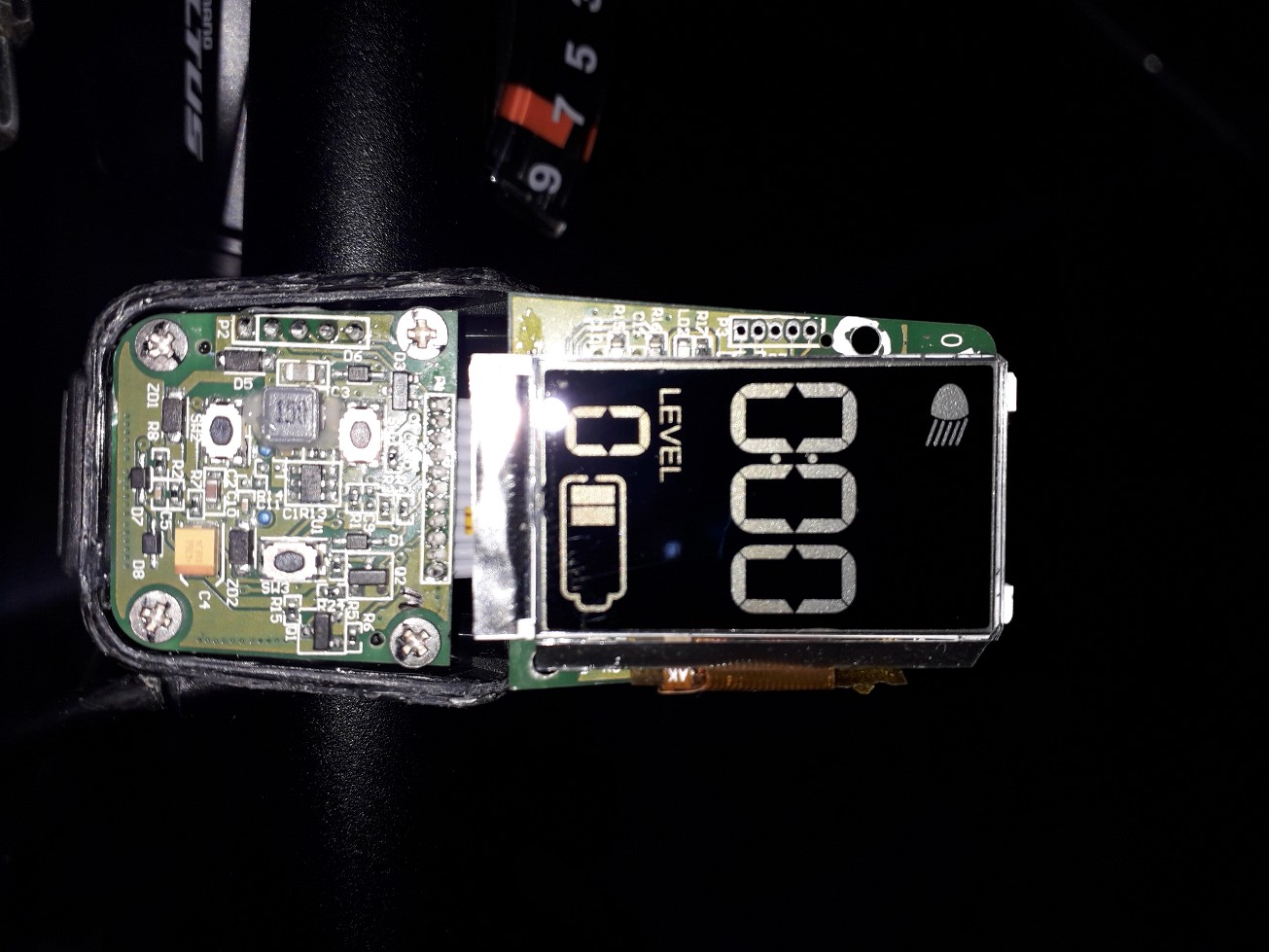

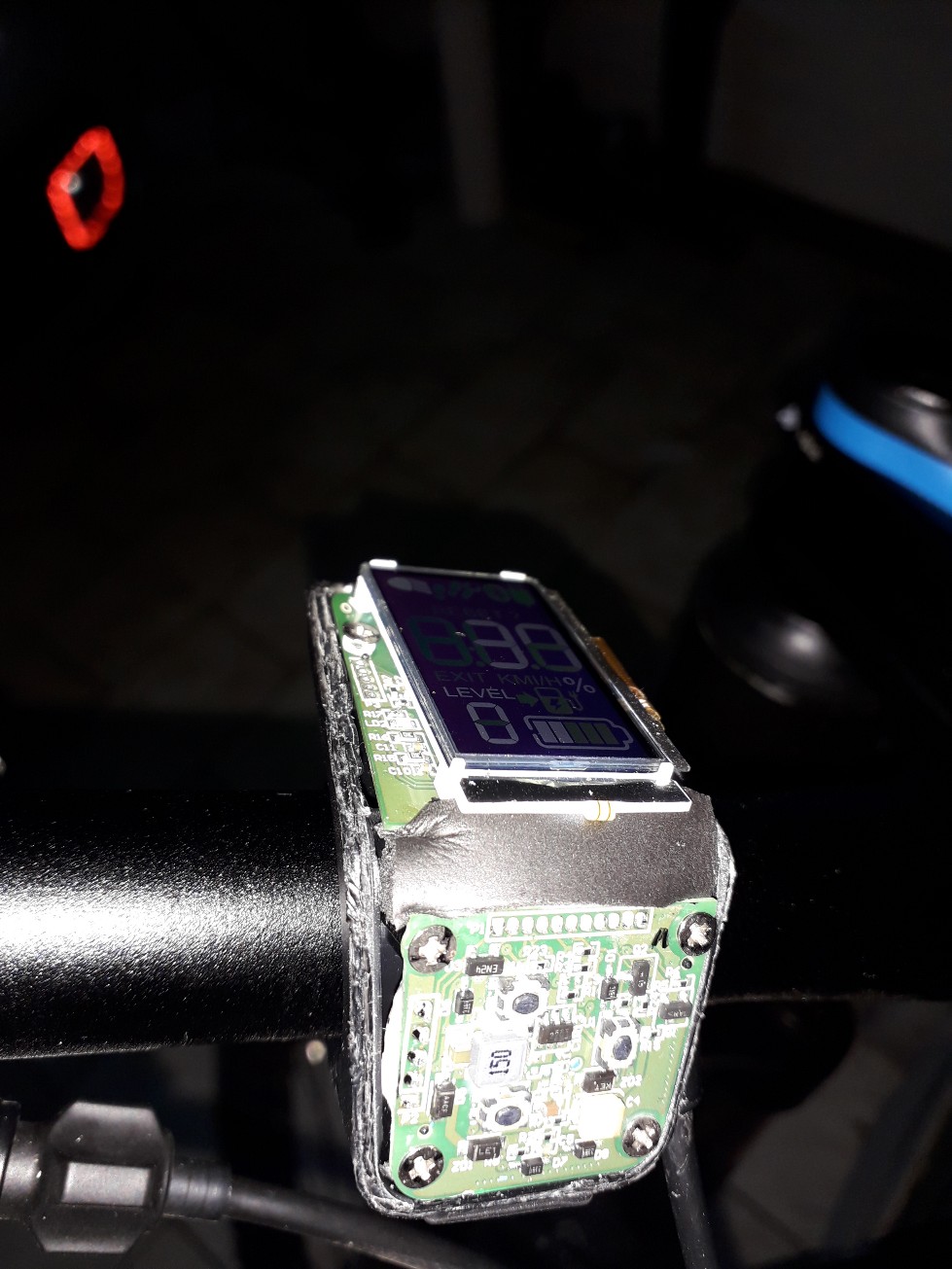

Ho aperto il display ed ho trovato la piattina che connette i due circuiti non so se con saldature fredde ho qualche piazzola sollevata, non avendo un saldatore a spillo e del flussante per ripassarle ho messo in tiro la piattina con della gomma piuma e mentre prima come muovevo il circuito display si spegneva tutto e arrivavano errori ora funziona perfettamente anche tartassandolo. E' la piattina, i componenti sono ben messi, lei no, dalla foto non si vede bene, le saldature sono opache, sembrano fredde!!!
Allego foto...

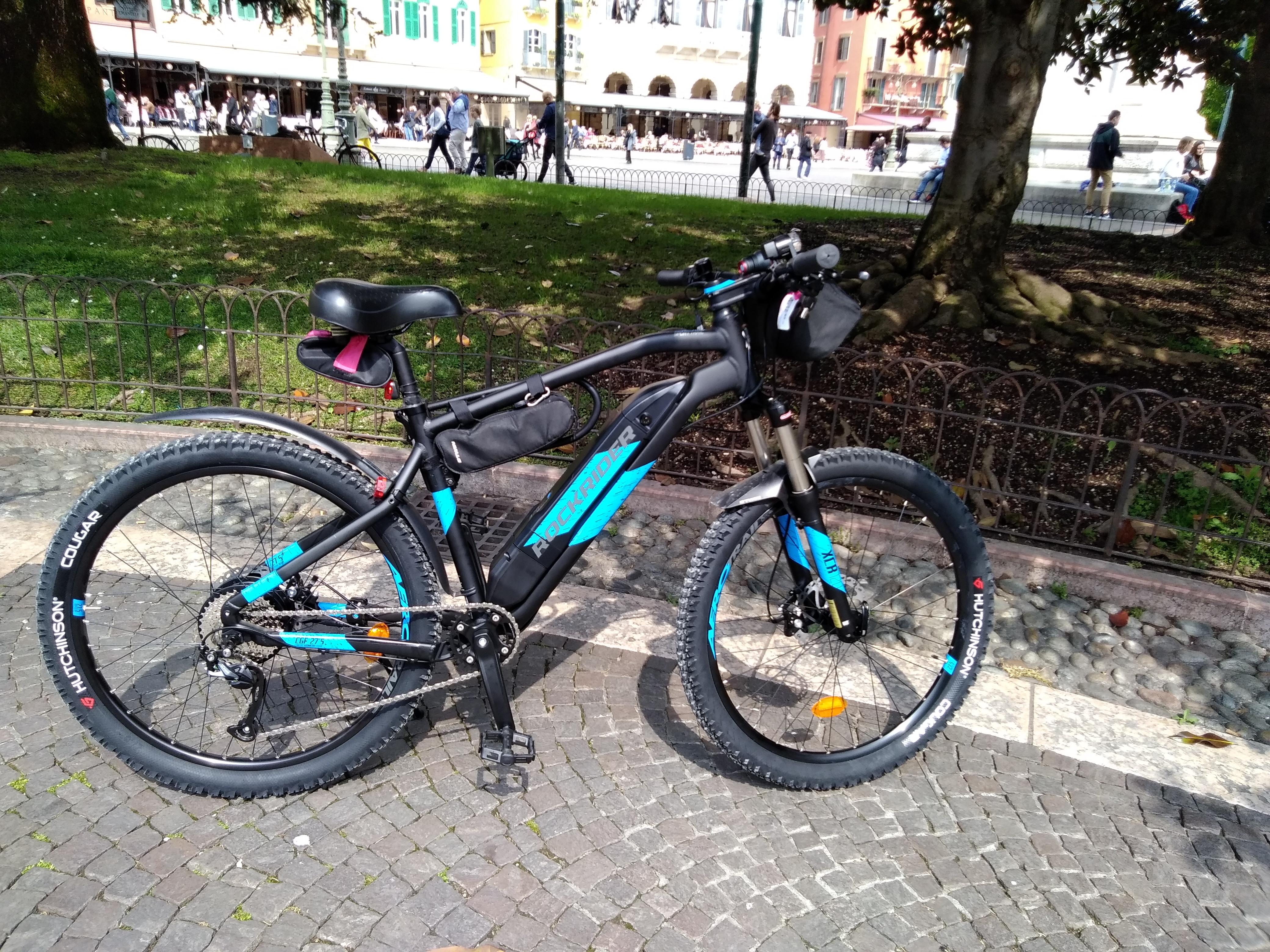

arrivata, bellissima
161,8 KB
nooo ancora, attenti attenti quanto la dura...
Modificato da - claudio02 in data 12/03/2019 16:18:55

Bella, sembra una e-bike
Bicifacile
nando_mac
Abruzzo
416 Messaggi
Inserito il - 12/03/2019 : 18:32:06  Mostra Profilo  Rispondi Quotando
Ottimo, si riparte.

1)sospensione della trazione in assistenza 1 con rumore da mosfet in conflitto.
2)simbolo chiave inglese sul display senza possibilità di reset
3)mezzo non bicifacile
bubunapoli
2124 Messaggi
Inserito il - 12/03/2019 : 20:02:03  Mostra Profilo Invia a bubunapoli un Messaggio Privato  Rispondi Quotando
sui punti 1) e 2)
la soluzione forse te l'ha data
nando mac: falsi contatti da saldature
difettose.
sul punto 3) ahinoi non c'è soluzione.

pantani79
14 Messaggi
Inserito il - 16/05/2019 : 22:57:41  Mostra Profilo  Rispondi Quotando
Ciao a tutti sono nuovissimi del forum. Ho preso la bici in questione, devo dire che in modalità 3 è un razzo tira da paura puoi fare pendenze assurde almeno su asfalto. Su Terreno mosso slitta.
Che dire, sono contento del mezzo, certo emergono i limiti anche da un neofita come me. peso, la bici non è molto agile, freni secondo me frenano bene, da come ho capito è la resistenza alla fatica che potrebbe essere scarsa.
C'è un po' di on-off, nel senso che il motore sembra dare dei colpetti ad ogni colpo di pedale. La cosa bella è che accelera più si spinge sui pedali, quindi per assurdo se in salita si sta facendo fatica basta dare un colpetto di reni e lei ti da una spintarella . Ho provato senza assistenza, sul piano non vedo grosso problemi, certo c'è un (bel) po' di inerzia nelle ripartenze, ovvero se si rallenta poi per riacquistare velocità bisogna andare di gamba e bene...
Esteticamente è una bici che non passa inosservata (nel bene o nel male). Io la lascio sempre in modalità 1 tanto dopo i 25 il motore stacca e in discesa non atttacca cmq. Tra l'altro per me in modalità 1 sembra che il motore stacchi prima dei 25...
Nota negativa il servizio vendita decathlon, l'ho fatta arrivare in negozio così' la montavano e regolavano, ma a parte che han fatto in fretta, si stavano dimenticando le luci da 1 euro (comprese e cmq pagate) se non fosse che l'ho ricordato io...Pressione gomma posteriore a 0,9 bar quando facevo notare che mi pareva bella sgonfia...Cmq non è vero che con questa bici non si fa fatica, alla fine fai più km (sempre pedalando, tanto o poco) per cui sforzo minore ma per più tempo.Per lo meno non ti ammazzi di fatica (se non devi scendere) quando fai le salite straripide, il che non è poco. In un paio di occasioni il motore ha fatto dei rumori strani, penso perchè ero con rapporto alto e avevo chiesto troppo sforzo al motore, perchè come consigliato è meglio avere una cadenza "snella".
Autonomia secondo me è rispettata la tabella, al piano in modalità 1 in pratica non si consuma nulla e i 100 km sono alla portata. IO facendo un po' di salite ho fatto una 70 km... utilizzando tutte e 3 le modalità (1 al piano e 3 per le più ripide).
E' un mezzo divertente che da la possibilità di andare in bici (in salita) anche a chi ha la gamba da "sotto il tavolo per 8h", ed è quello che conta.
