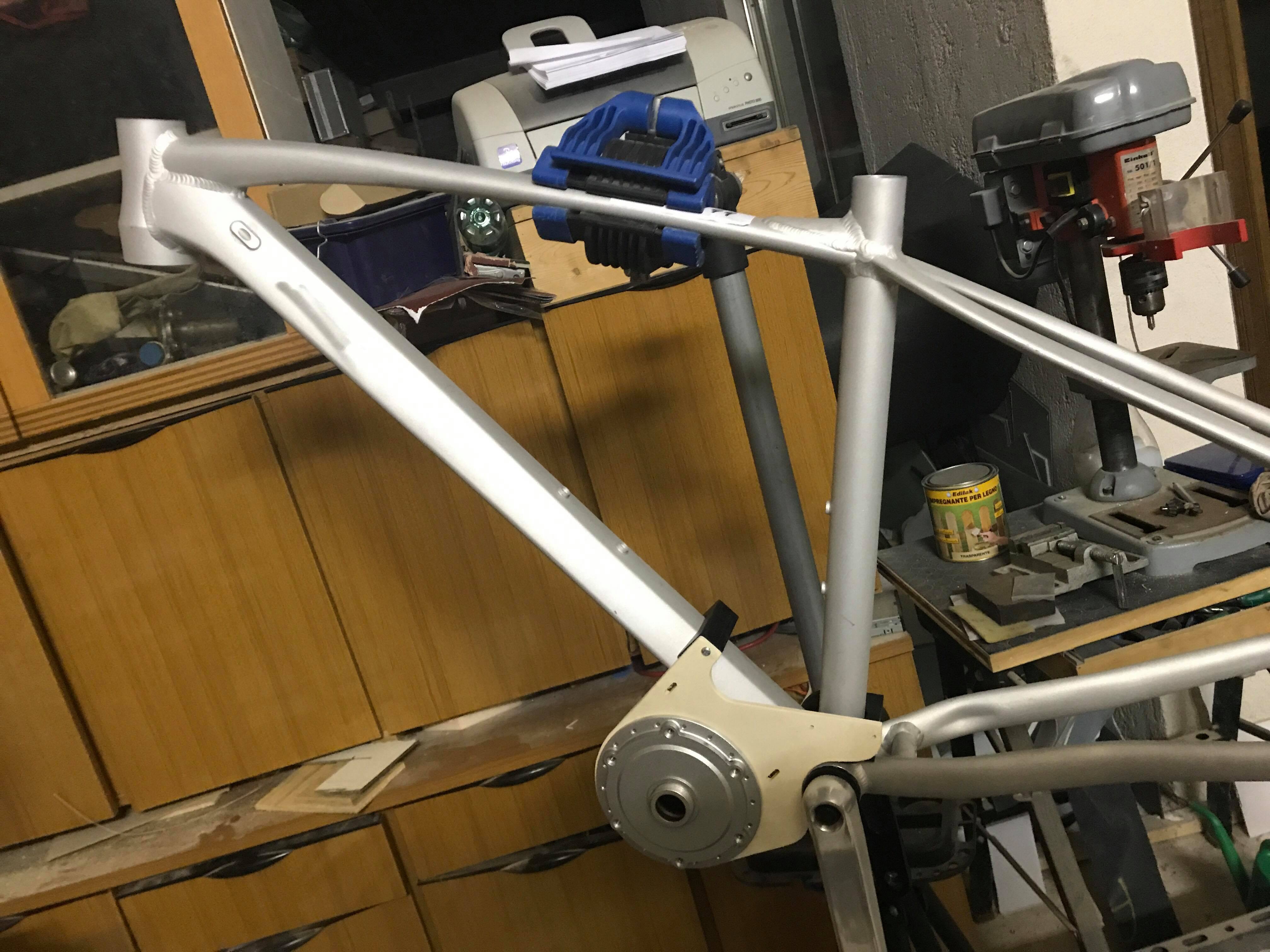

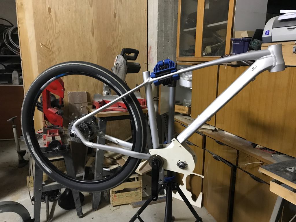

 Mtb 29 con BarbaMotore...Evolutooooo...!
taliaki
119 Messaggi

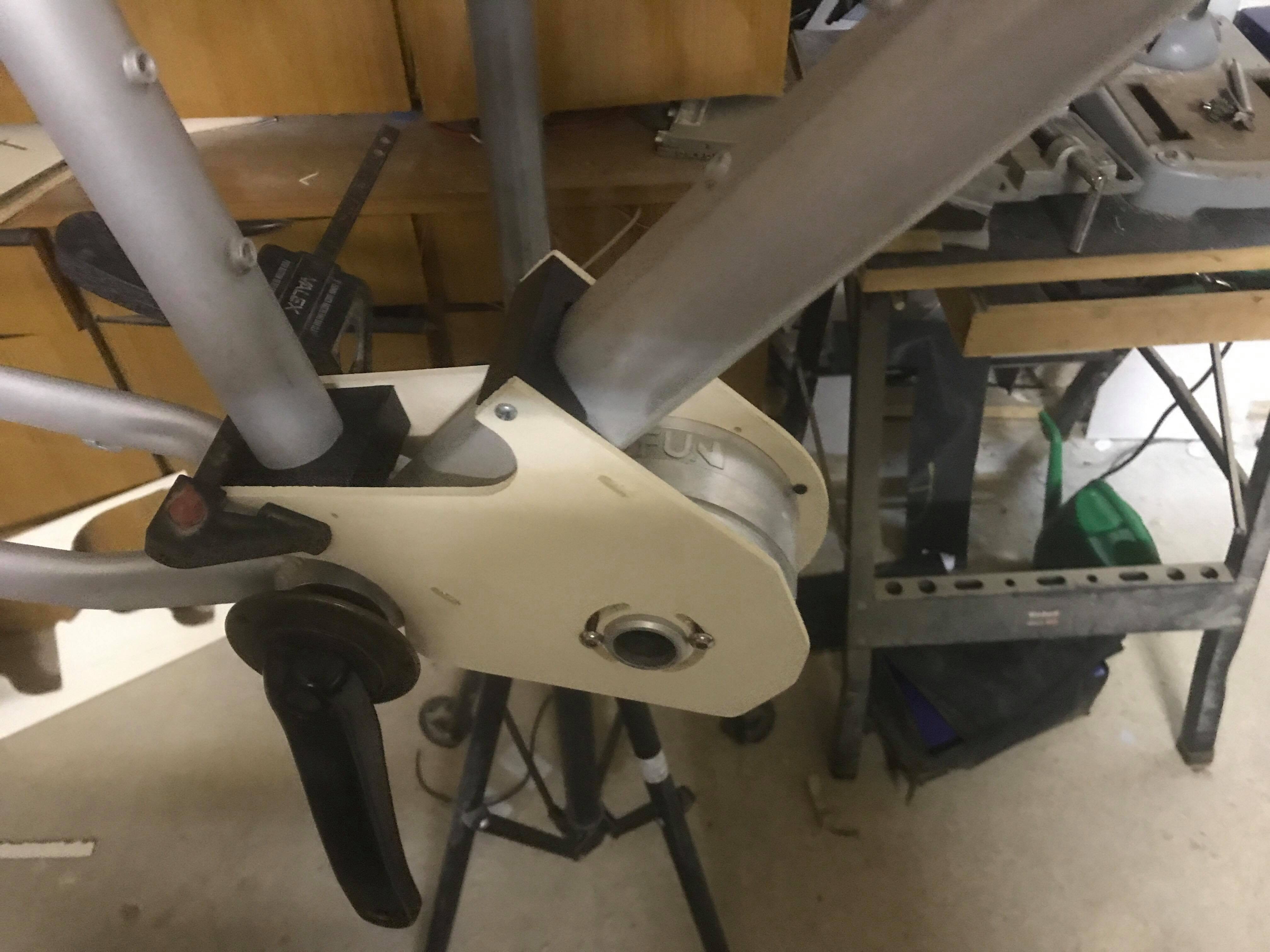

Inserito il - 19/10/2018 : 16:37:24  Mostra Profilo  Clicca per vedere l'indirizzo MSN di taliaki Invia a taliaki un Messaggio Privato  Rispondi Quotando
l'inverno sta per iniziare e il tempo delle mele è finito...! e pi piacere stare nel mio laboratorio cantina a pensare cose nuove...e il mio amico barba costretto ad sentire le mie ideee e i miei progetti che cambiano in maniera continua...perchè a me le cose semplici non piacciono tanto! poi chiudo il telefono con il mio amico barba e lo apro con imer che a livello cose semplici no ne vuole sapere...dove arriveremo per un giro di pedalata non si sa proprio per adesso devo studiare un pò di trigonometria per stargli dietro ma a me ste cose piacciono...! ecco di cosa parlo il mio nuovo un pò ambizioso
167,13 KB
710,9 KB
Bilbo
1579 Messaggi
Inserito il - 19/10/2018 : 16:38:44  Mostra Profilo  Rispondi Quotando
bello... il motore elettrico sulla cyclette

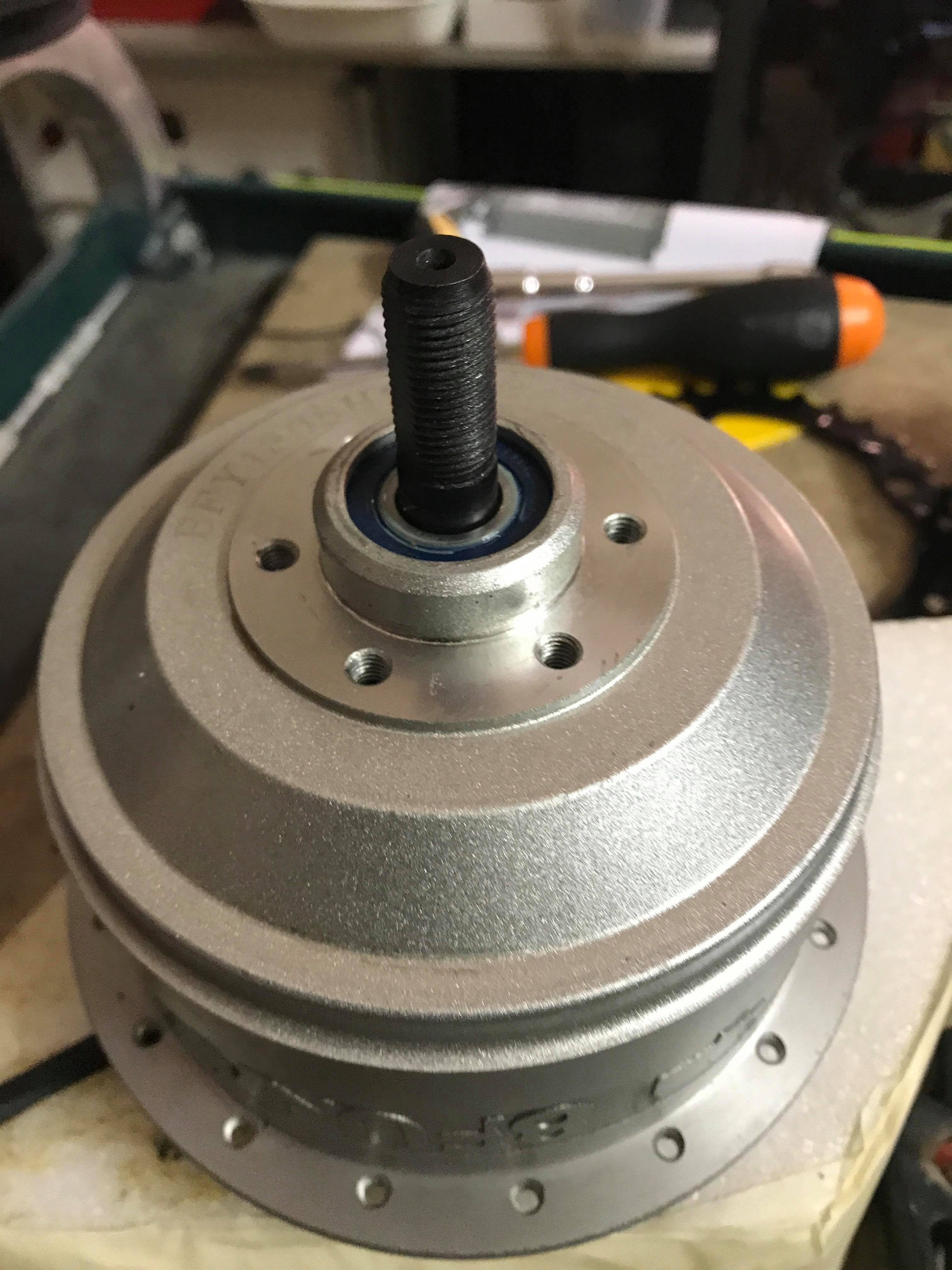

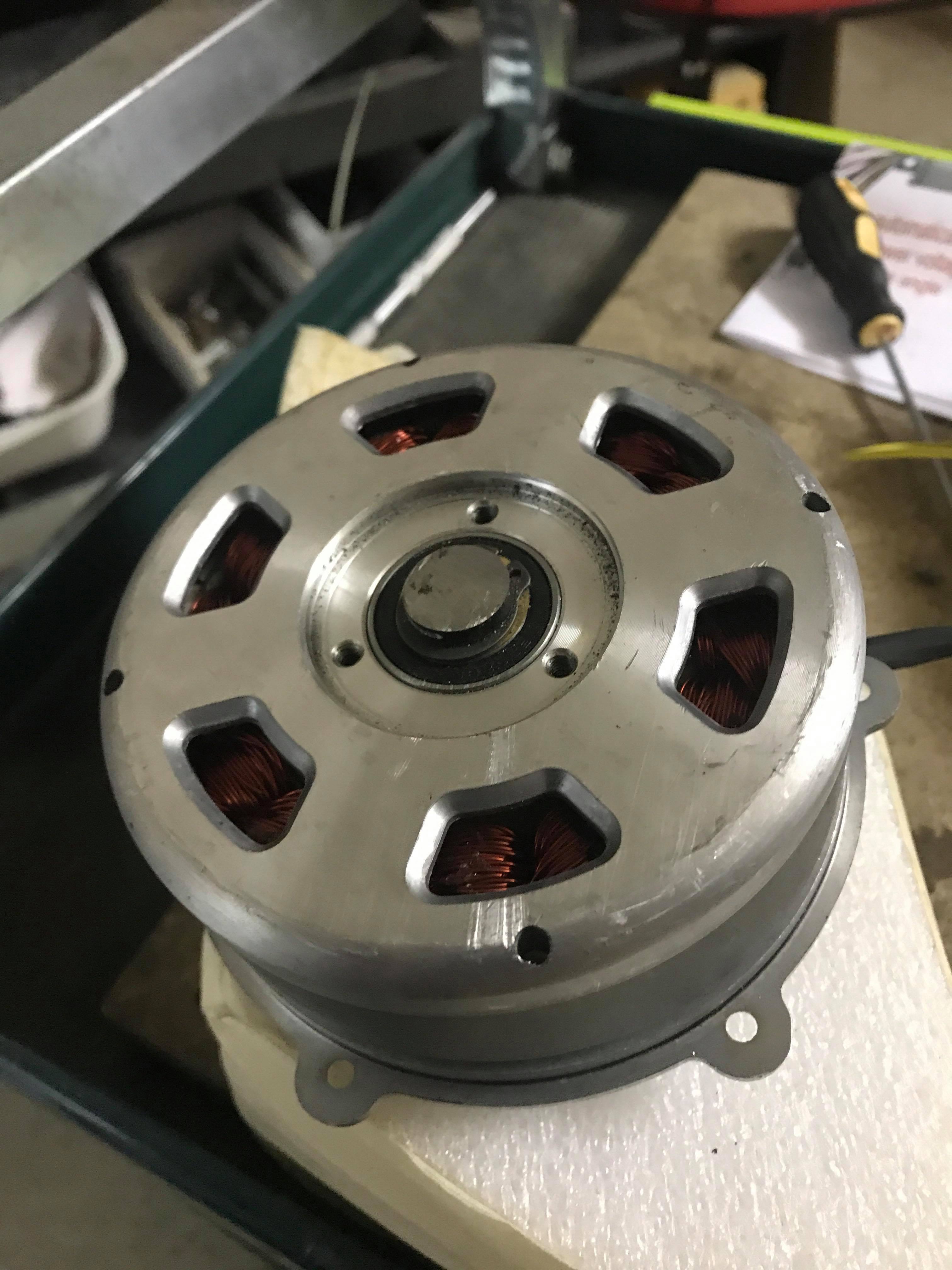

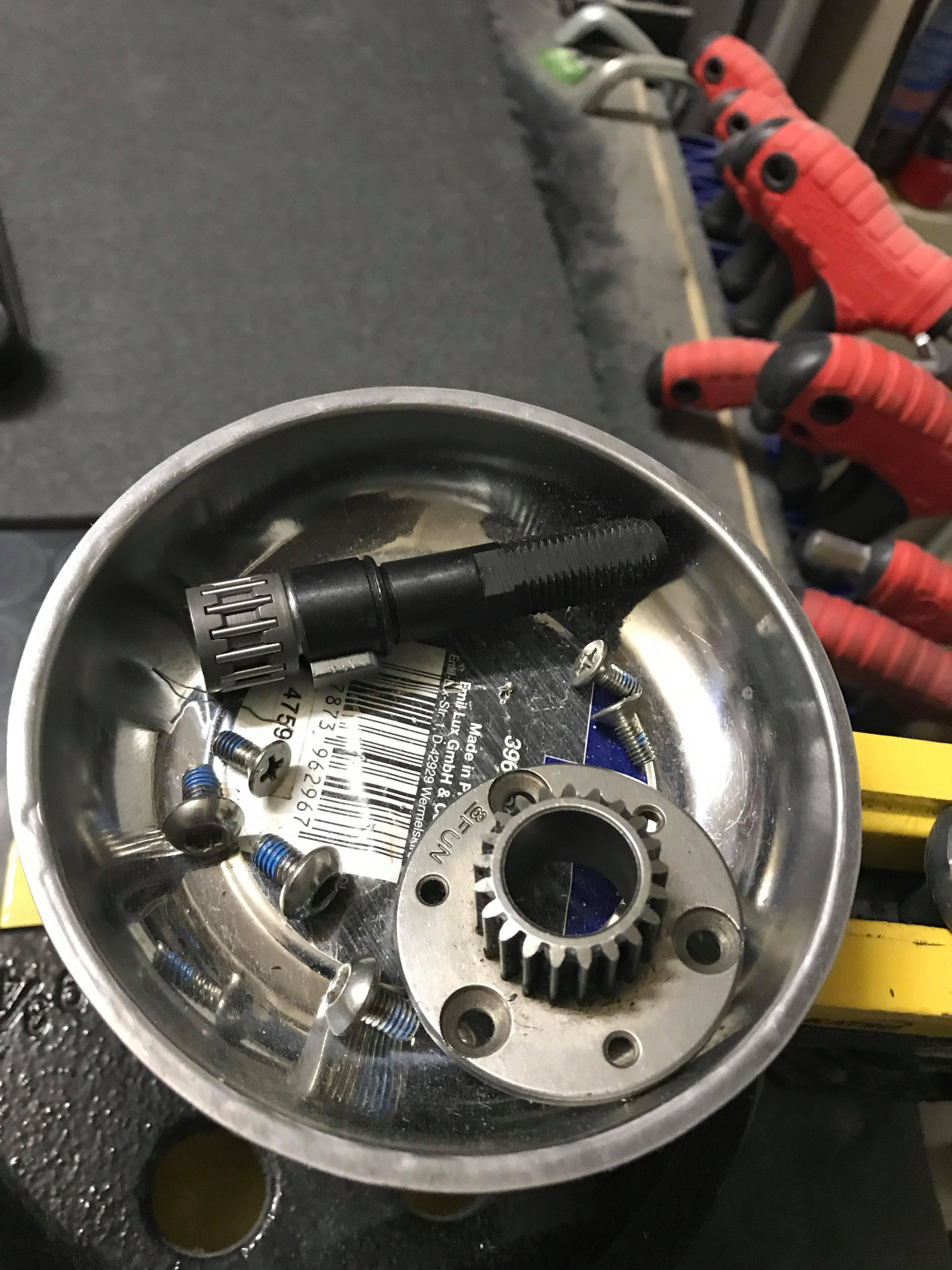

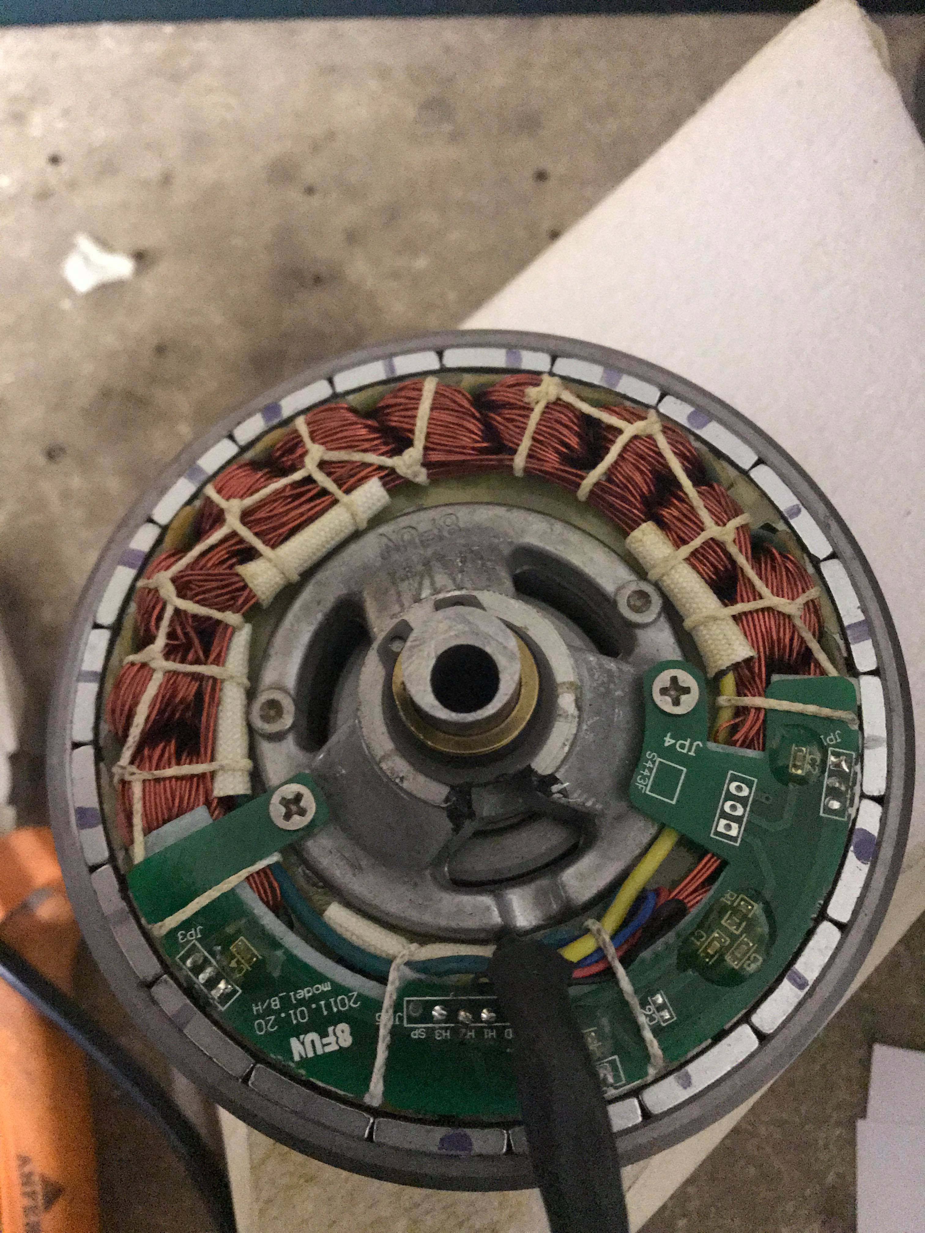

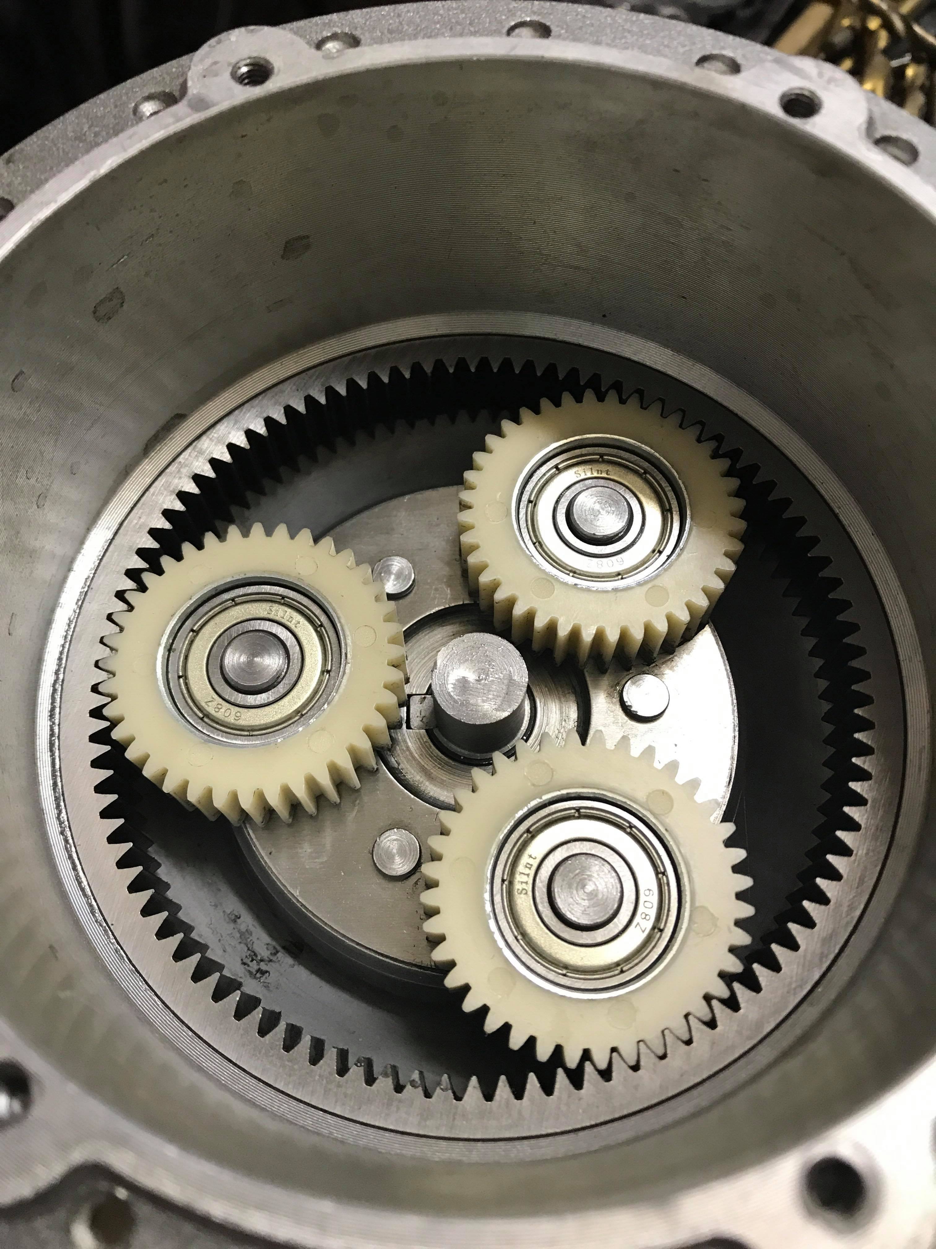

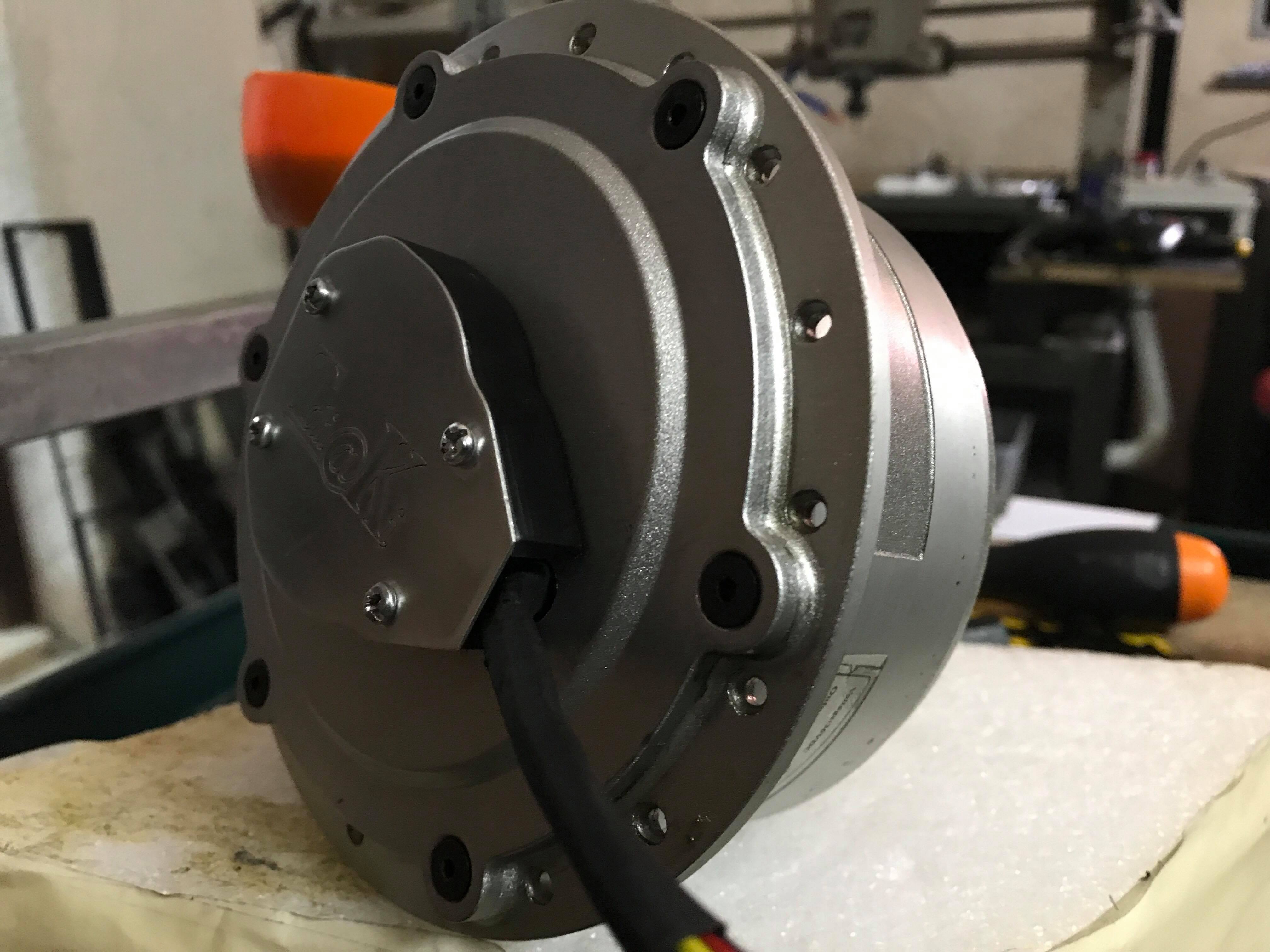

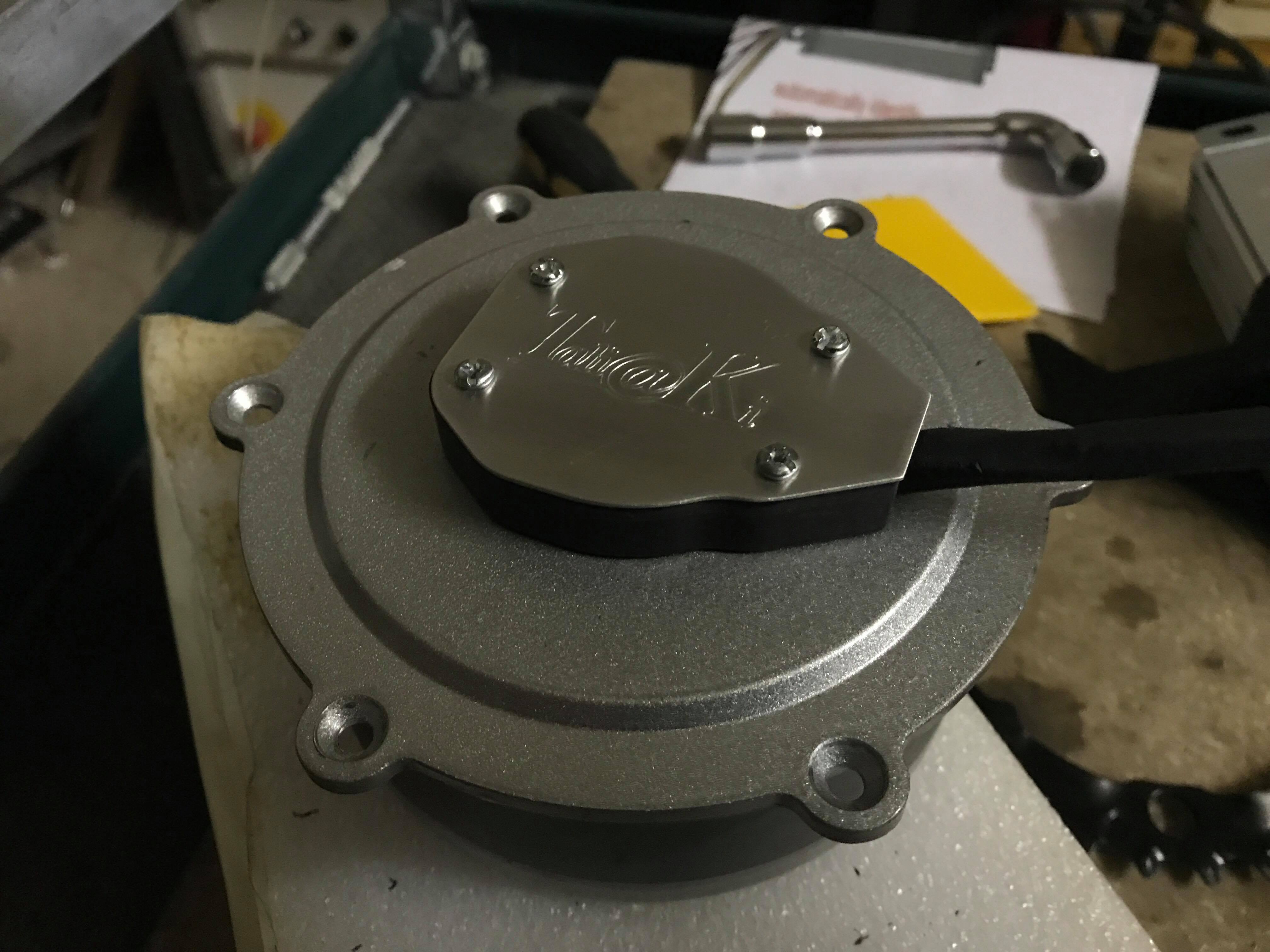

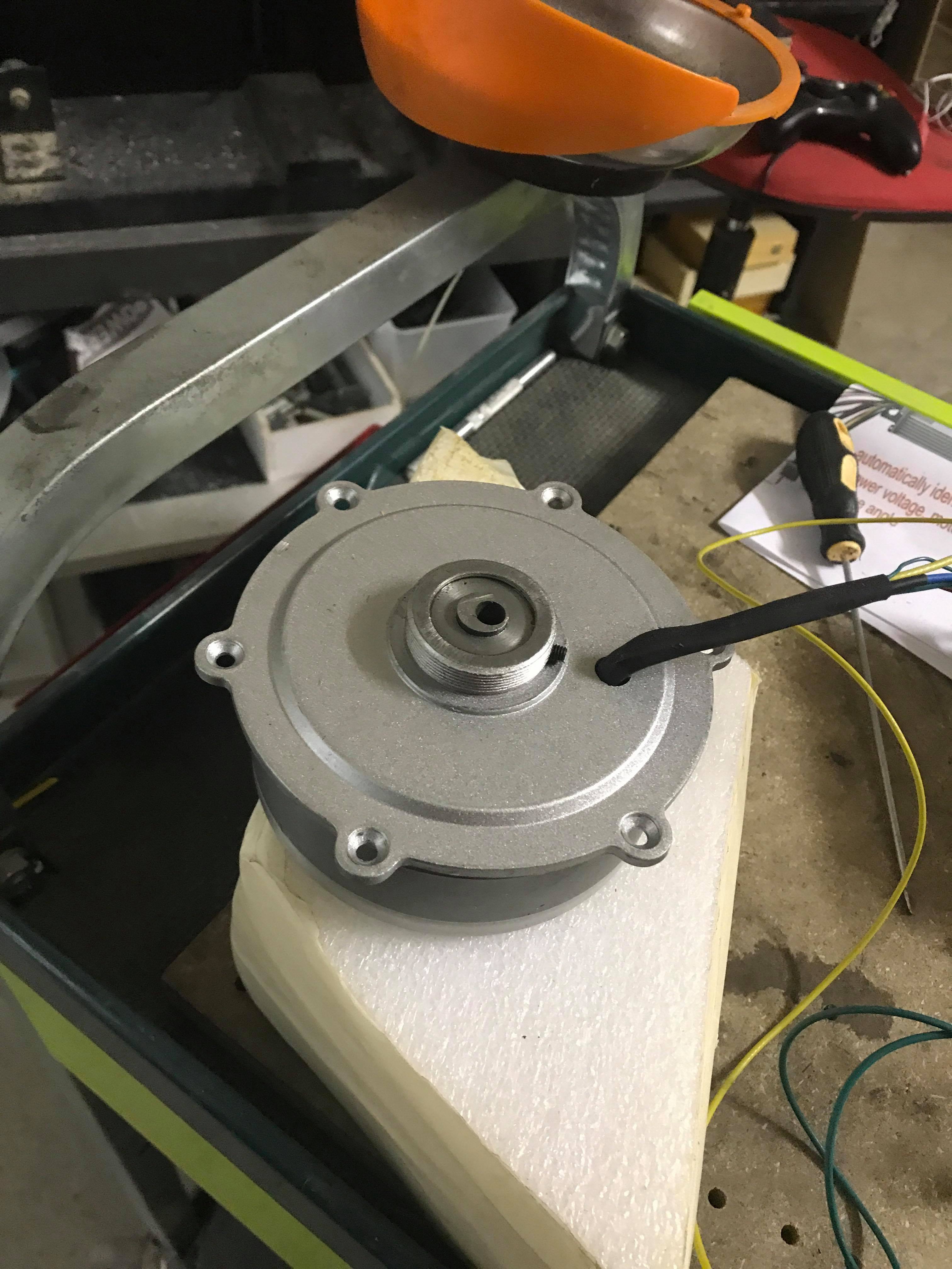

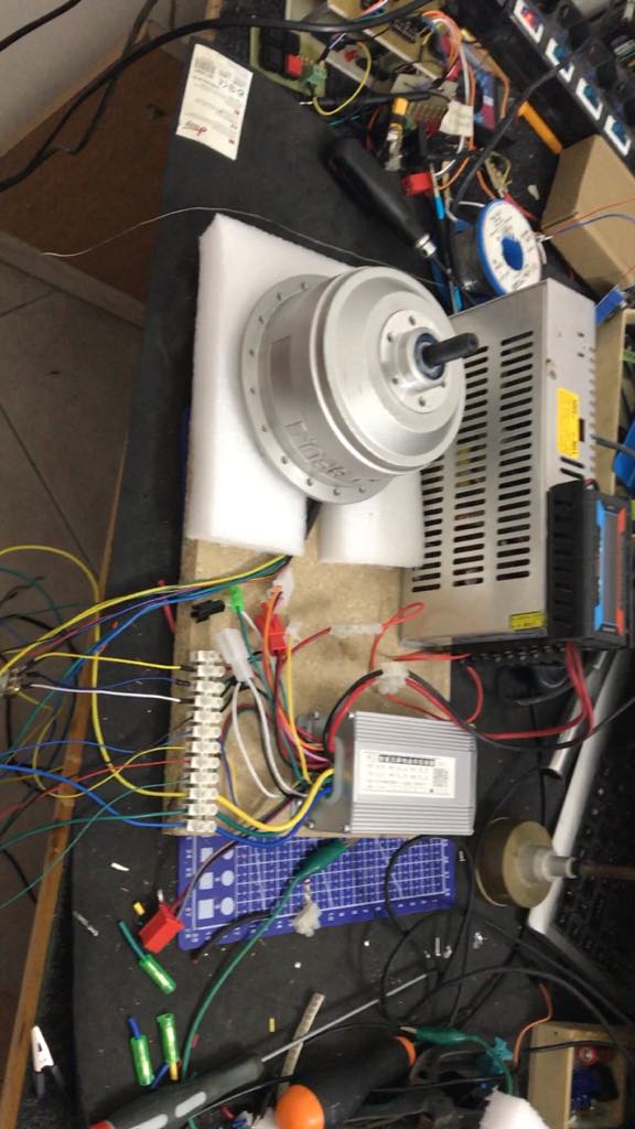

Inserito il - 19/10/2018 : 16:45:55  Mostra Profilo  Clicca per vedere l'indirizzo MSN di taliaki Invia a taliaki un Messaggio Privato  Rispondi Quotando
852,66 KB
1257,21 KB
907,78 KB
729,44 KB
898,22 KB
108,04 KB
702,8 KB
656,46 KB
taliaki
119 Messaggi
Inserito il - 19/10/2018 : 16:55:20  Mostra Profilo  Clicca per vedere l'indirizzo MSN di taliaki Invia a taliaki un Messaggio Privato  Rispondi Quotando
innovazioni attualmente presenti cuscinetto laterale a doppia fila di sfere gabbia a rulli e filo che esce lateralmente dal motore e non nell'asse "è stata una scelta quasi obbligata"...i lavori procedono e vi anticipo un ultima innovazione utilizzo di catena con passo 1/4 1/8 e poiiii allego foto che si capisce meglio...

Inserito il - 19/10/2018 : 17:43:43  Mostra Profilo Invia a andrea 104KG un Messaggio Privato  Rispondi Quotando
Che bello! come vorrei essere capache di fare una cosa simile Che motore è? sembra un bpm ma non lo è... comunquue bello grossetto....

Inserito il - 19/10/2018 : 19:08:32  Mostra Profilo  Clicca per vedere l'indirizzo MSN di taliaki Invia a taliaki un Messaggio Privato  Rispondi Quotando
È un bafang posteriore quelli che il grande barba ha modificato e io l’ho emulato #128541;#128515;#128513;

Inserito il - 19/10/2018 : 19:58:59  Mostra Profilo Invia a Barba 49 un Messaggio Privato  Rispondi Quotando
Bafang SWXH Barbamotorizzato versione 2.0, sensore di coppia nel movimento centrale, nuova trasmissione a basso rumore e attrito e mille altre diavolerie: Non ne posso più!!!

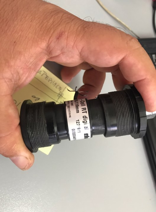

Però vogliamo sapere TUTTO di come si monta a un torsimetro su un semplice hub non dico che mi interessa dico che se è una cosa umana lo faccio

La sua idea è quella di montare il torsionimetro e poi entrando sul segnale del comando gas dosare la "velocità" in funzione della coppia generata sui pedali.
Lui avuto l'idea e io ci vado di mezzo per la risoluzione del problema

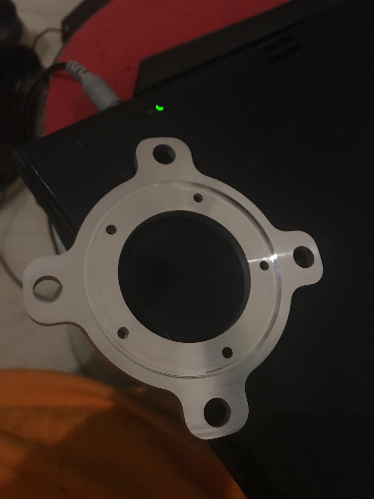

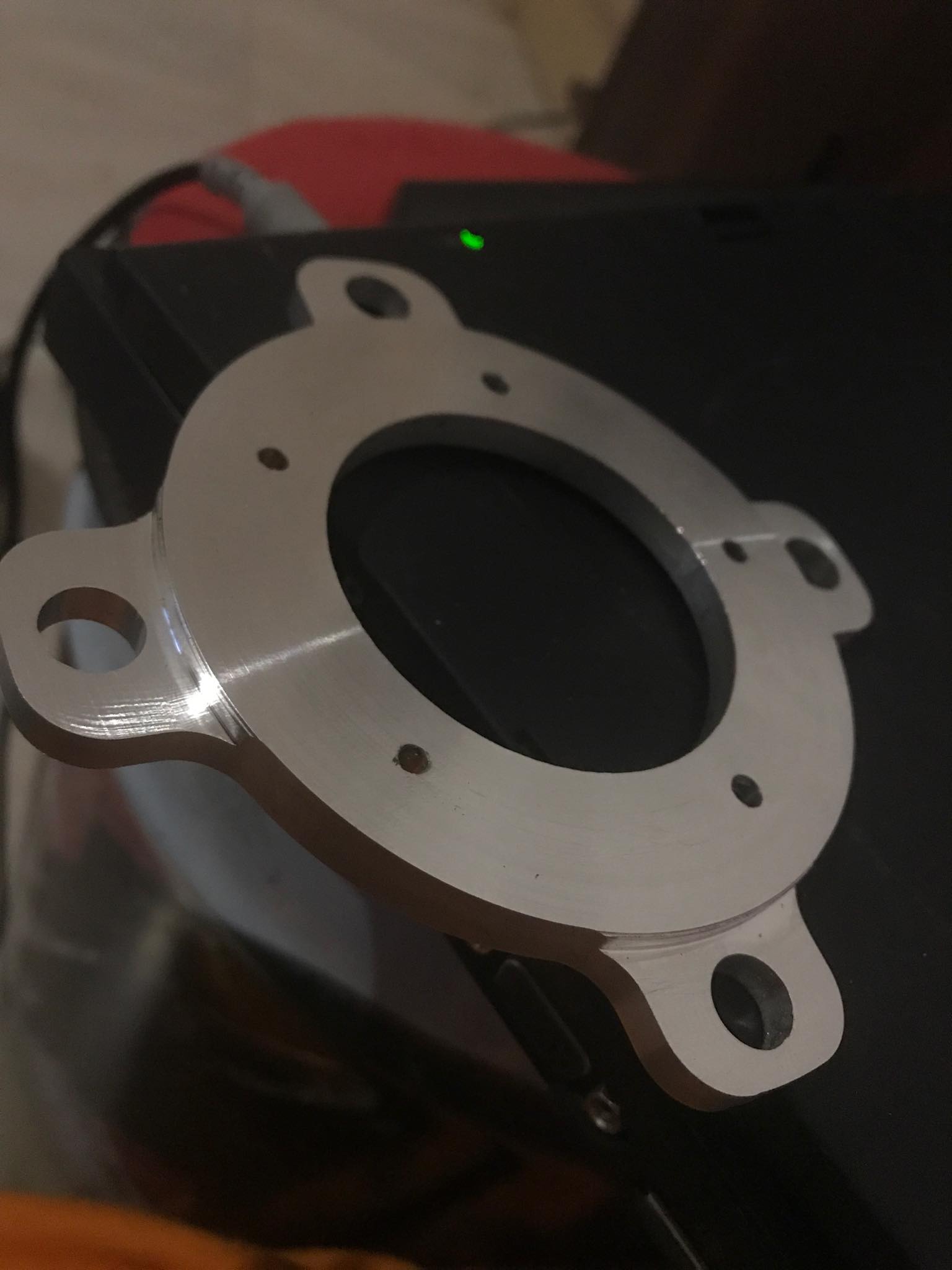

alcune foto di oggi...!

sono un po duro di comprendonio: In pratica l'unica modifica non accessibile a un comune hobbista è la tornitura della parte di asse sx e l'inserimento di una gabbietta, cosa che richiede un tornio. Non capisco cosa impedisce all'avvolgimento interno di controruotare in opposizione alla campana... visto che l'asse dx è stato tagliato,, ci sono delle viti che non si vedono? e agganciate dove? il cuscinetto più grosso da che parte è a dx, lato freno disco? ma dopo si chiude il carter o è stato modificato pure quello? Tutta la forza del motore è quindi trasmessa attraverso la chiavella che attraversa la ruota libera (che c'era anche nell'originale, il bpm è diverso ha l'asse con 4 agganci sulla ruota libera)
L'asse cavo con il buco scentrato sara voluto per maggior robustezza? mi sconcerta
La carcassa se non è fissata al supporto tende a girare? la forza controrotativa dipende dal fissaggio della cassa, quindi quando si fanno le prove bisogna stare attenti altrimenti si trancia il cavo?
Per la trasmissione userai una catena più pccola o una cingha?
Scusa per le tante domande ma sto cercando di capire...
14669 Messaggi
Inserito il - 21/10/2018 : 22:42:55  Mostra Profilo Invia a andrea 104KG un Messaggio Privato  Rispondi Quotando
cosa impedisce al moncone di asse di rientrare leggermente e toccare sull'asse tagliato del rotore? ci vorrebbe un reggi spinta?
36518 Messaggi
Inserito il - 22/10/2018 : 11:50:18  Mostra Profilo Invia a Barba 49 un Messaggio Privato  Rispondi Quotando
Risondo alle due domande:
1) Il moncone dell'asse non può arretrare perchè su di esso verrà montata la corona della trasmissione primaria, quindi quando verrà stretto il dado il perno sarà bloccato in un cuscinetto a doppia fila di sfere: Comunque sarebbe stato sufficiente anche l'anello Seger montato sull'asse a impedirne lo spostamento, non passa attraverso il foro del planetario...
2) L'asse forato da cui uscivano i cavi non può "controruotare perchè al posto del cuscinetto a sfere originale è stato inserito un "finto cuscinetto" cilindrico in acciao da tornio, bloccato poi sull'asse e sul carter motore con apposite spinature!
taliaki
119 Messaggi
Inserito il - 22/10/2018 : 11:51:44  Mostra Profilo  Clicca per vedere l'indirizzo MSN di taliaki Invia a taliaki un Messaggio Privato  Rispondi Quotando
allora
asse lato uscita fili sostituzione cuscinetto con finto cuscinetto che ha delle viti che tengono fermo asse.
diciamo che il tornio si usa in più situazioni e non solo sulla gabbietta a rulli. è stato allungato sede cuscinetto lato opposto fili per mettere un cuscinetto a doppia fila. una volta messo il pignone questo terra l'intero asse fermo e funzionerà da reggi spinta anche se adesso per via della gabbia a rulli non può andare oltre.
utilizzerò una piccola catena e pignone che in genere vengono utilizzate nelle minimoto.

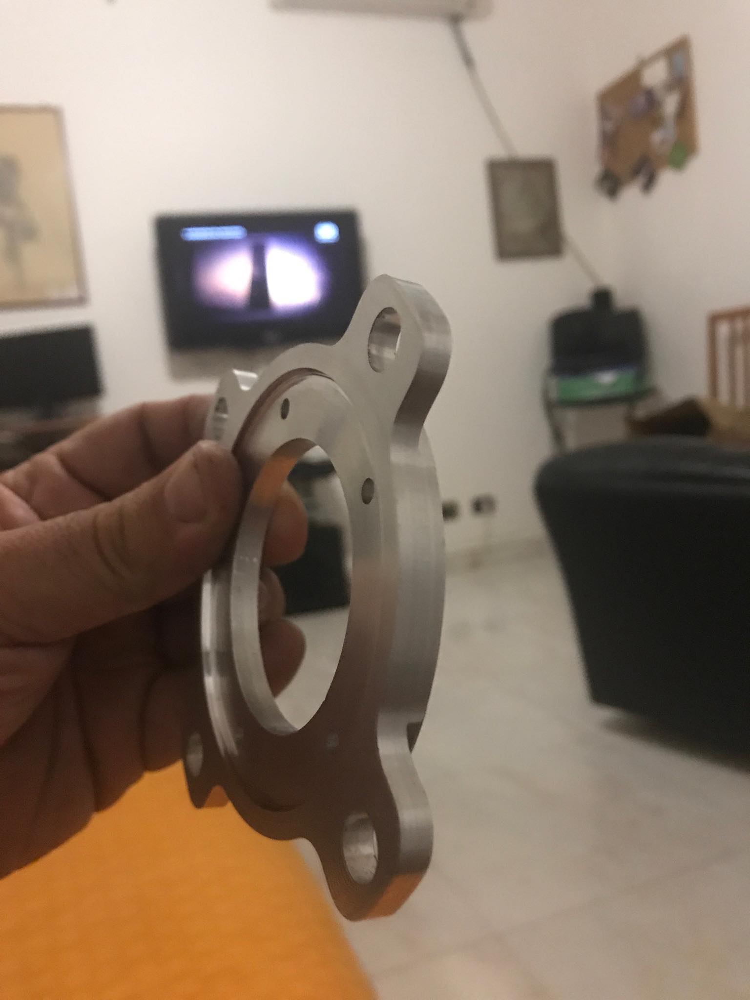

Inserito il - 23/10/2018 : 23:39:53  Mostra Profilo  Clicca per vedere l'indirizzo MSN di taliaki Invia a taliaki un Messaggio Privato  Rispondi Quotando
questa sera ho fatto lo spaider.... che ne dite

Inserito il - 24/10/2018 : 00:27:20  Mostra Profilo Invia a andrea 104KG un Messaggio Privato  Rispondi Quotando
Che bello! ma hai una macchina cnc? al centro metti la ruota libera sull'asse motore?
14669 Messaggi
Inserito il - 24/10/2018 : 00:34:54  Mostra Profilo Invia a andrea 104KG un Messaggio Privato  Rispondi Quotando
Dal lato trasmissione il motore lo fissi nelle viti del disco? Invertendo il motore no si inverte il senso di rotazione? non riesco a capirlo... ho difficoltà a visualizzarlo astrattamente...e se si l'efficenza al contrario è la stessa? Probabilmente sbaglio perchè la rutota libera non funzionerebbe...
36518 Messaggi
Inserito il - 24/10/2018 : 03:12:58  Mostra Profilo Invia a Barba 49 un Messaggio Privato  Rispondi Quotando
Il Bafang SWXH modificato come vedi gira nello stesso senso di quando era nuovo, altrimenti renderebbe veramente poco, e la ruota libera lavora esattamente nello stesso verso: Anche il riduttore epicicloidale (che viene fatto lavorare al contrario, mantenendo fissa la corona e facendo girare il planetario) presenta più o meno lo stesso rapporto di riduzione di 5/1...

Inserito il - 25/10/2018 : 14:34:44  Mostra Profilo  Clicca per vedere l'indirizzo MSN di taliaki Invia a taliaki un Messaggio Privato  Rispondi Quotando
gruppo quasi completo

Mauri78
527 Messaggi
Inserito il - 25/10/2018 : 15:55:47  Mostra Profilo Invia a Mauri78 un Messaggio Privato  Rispondi Quotando
Grande lavoro! Bellissimo lo spider!
Se ho ben inteso la ruota libera è fissata alla pedivella che a sua volta è montata sul perno quadro del movimento centrale con sensore di coppia.
Quello che non mi è chiaro è quale ruota libera hai usato e come hai fatto a fissarla sulla pedivella destra.

taliaki
119 Messaggi
Inserito il - 25/10/2018 : 16:51:53  Mostra Profilo  Clicca per vedere l'indirizzo MSN di taliaki Invia a taliaki un Messaggio Privato  Rispondi Quotando
http://eclipsebikes.com/product_info.php?products_id=86
queste sono le pedivelle che uso
e questa è la ruota libera
http://eclipsebikes.com/product_info.php?products_id=75

Dicci qualcosa sul torsimetro, quanto costa dove l'hai preso, come funziona o dovrebbe funzionare...
Dai che lo hai quasi finito, anzi senza torsimetro mi pare già a posto
36518 Messaggi
Inserito il - 30/10/2018 : 08:59:26  Mostra Profilo Invia a Barba 49 un Messaggio Privato  Rispondi Quotando
I torsimetri si trovano su Amazon a 141$ circa, il problema è l'interfaccia con la centralina, è quella che necessita di un buon elettronico: Il sensore di Taliaki è di recupero, quindi l'ha pagato il giusto!!!

Ragazzi qualcuno di voi sa dell’esistenza di una centralina delle dimenzioni piu ridotte possibili?
14669 Messaggi
Inserito il - 30/10/2018 : 22:42:56  Mostra Profilo Invia a andrea 104KG un Messaggio Privato  Rispondi Quotando
Questa credo sia molto piccola....
https://bmsbattery.com/controller/698-sine-wave-controller-for-09-case-controller.html

nuove fotoooooo grazie andrea per la dritta..!
riscontrato un problema con il pignone l'asola è venuta un po fuori centro e mi fa ballare tanto la cattena speriamo si risola facilmente e con il solo pignone
804,18 KB
706,88 KB
654,18 KB
847,8 KB
14669 Messaggi
Inserito il - 30/10/2018 : 23:55:52  Mostra Profilo Invia a andrea 104KG un Messaggio Privato  Rispondi Quotando
Come sempre da rimanere stupefatti
Strano perchè dalle foto la scentratura non è visibile.... non può dare un gran movimento di catena, piuttosto un tendicatena?

Ciao spendi qualcosina in più, ti trovi il display a colori Bafang per restare in tema,sensore torsimetro sempre Bafang .Le centraline sono piccole e trovi ricambi.
https://eunorau-ebike.com/collections/bbs-ena-kit-parts/products/bicicleta-electric-bicycle-conversion-kit-system-for-36v350w-hub-motor-kit
gianluigi08
1216 Messaggi
Inserito il - 31/10/2018 : 01:45:22  Mostra Profilo  Visita l'Homepage di gianluigi08 Invia a gianluigi08 un Messaggio Privato  Rispondi Quotando
Un altra cosa, ho montato qualche torsimetro, è abbastanza noioso perché il cavo tende a girare nel movimento e se passi prima il cavo c'è pericolo che si strappa (successo a me ;) ).Suggerimento blocca l'astuccio interno e poi serre le ghiera Bsa ecc ,oppure esci il cavo in secondo momento.
taliaki
119 Messaggi
Inserito il - 31/10/2018 : 09:16:23  Mostra Profilo  Clicca per vedere l'indirizzo MSN di taliaki Invia a taliaki un Messaggio Privato  Rispondi Quotando
diciamo che il torsimetro è montato non ho avuto problemi all'istallazione ha delle modalità di montaggio che sembrano essere andati bene come vedi anche quello che ho recuperato aveva i fili tagliati quindi qualcuno aveva già fatto qualche erroruccio...! cmq per quanto riguarda le noie di interfacciamento sono proprio quelle che cerchiamo visoche le sfide ci piacciono
14669 Messaggi
Inserito il - 31/10/2018 : 12:02:37  Mostra Profilo Invia a andrea 104KG un Messaggio Privato  Rispondi Quotando
non è che gira durante la pedalata e ti trovi a piedi? Mi pare impossibile passarlo dopo.. Il filo intendo..
taliaki
119 Messaggi
Inserito il - 31/10/2018 : 13:23:08  Mostra Profilo  Clicca per vedere l'indirizzo MSN di taliaki Invia a taliaki un Messaggio Privato  Rispondi Quotando
Ilil bottoncino io lo faccio sempreeee #128515;#128515;#128515;#128515;
