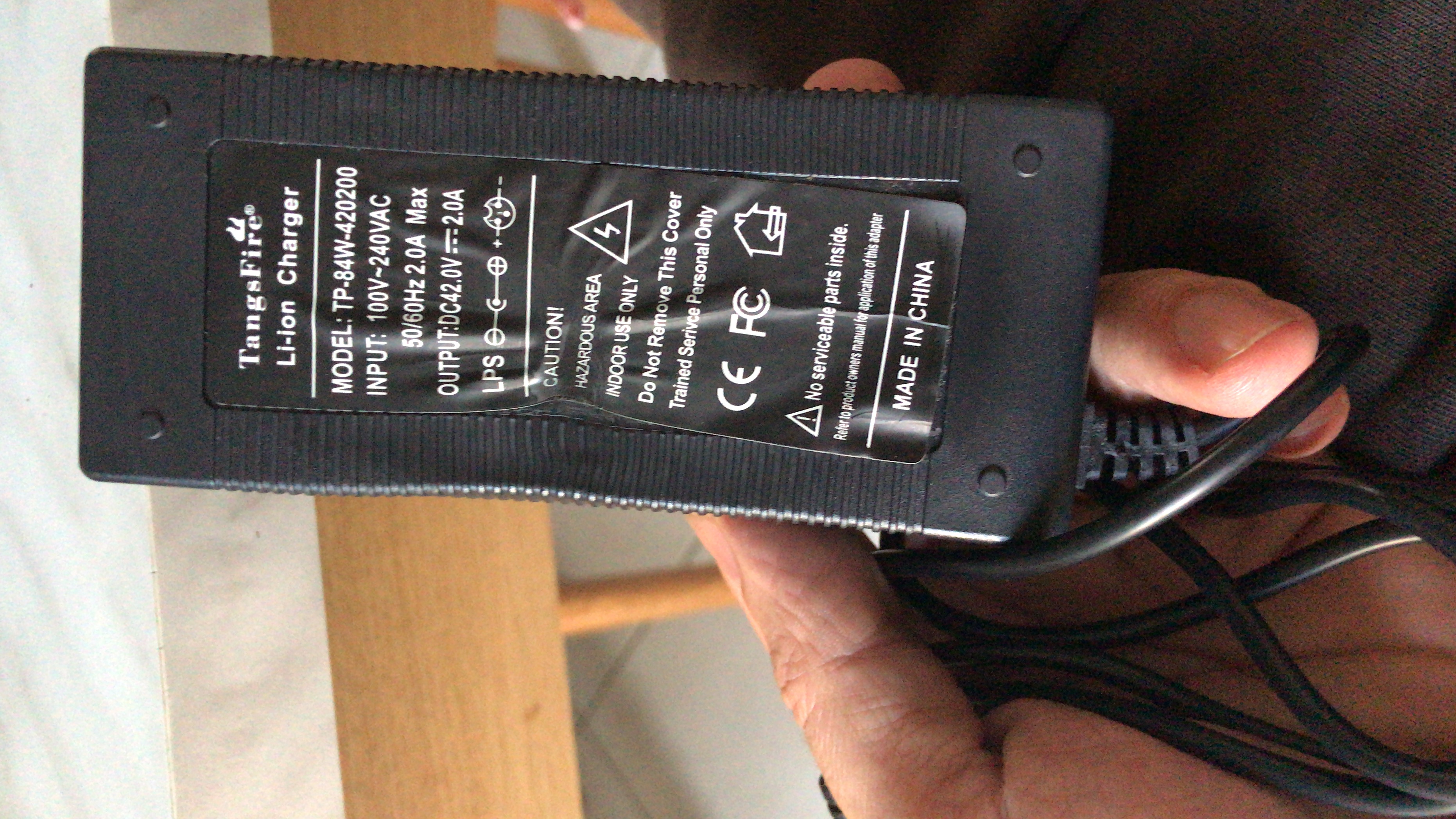

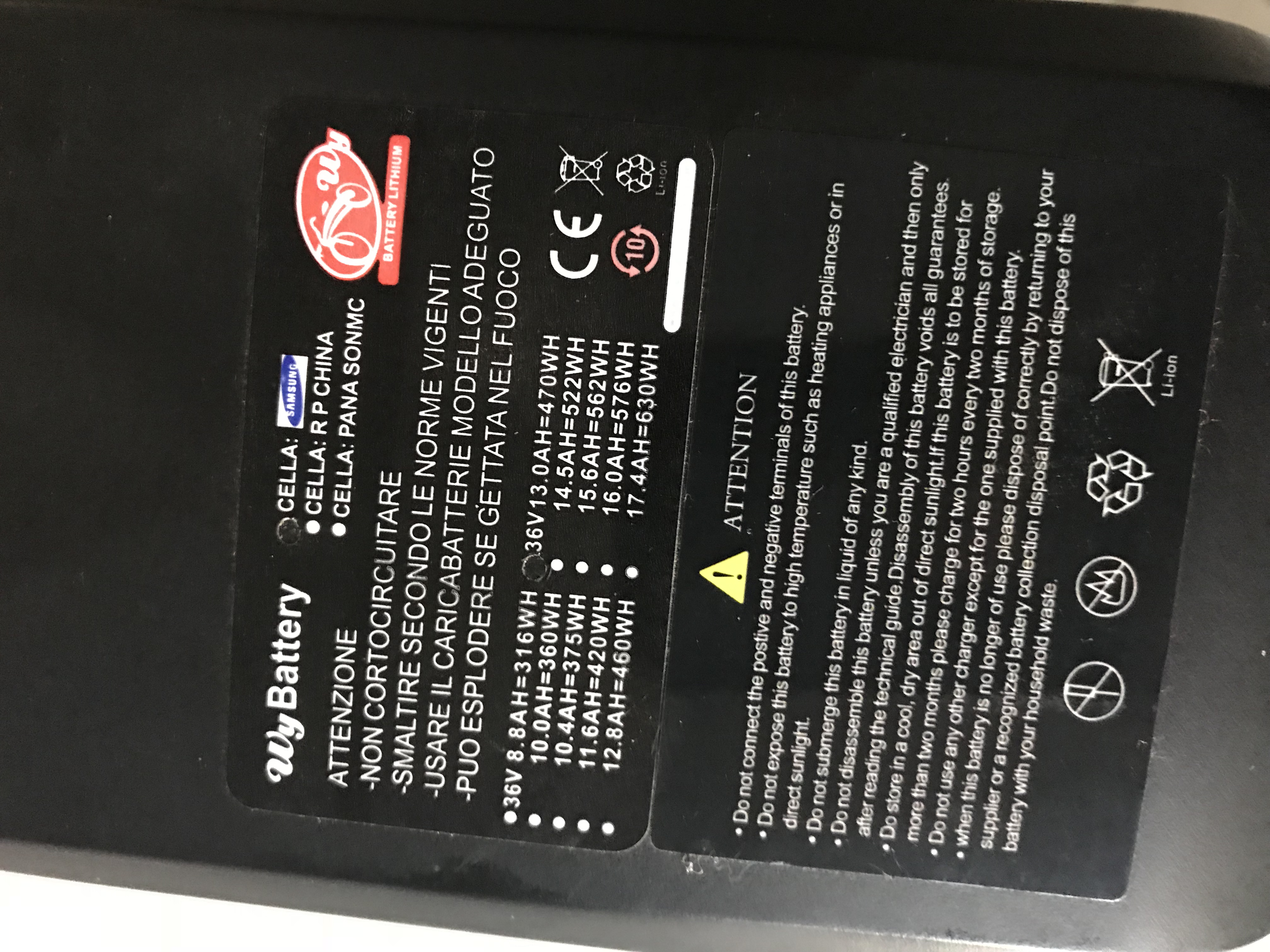

Inserito il - 28/10/2018 : 20:21:03  Mostra Profilo  Rispondi Quotando
Chiedo scusa... ho sbagliato discussione?
Questa è la foto dell’esterno della batteria e del caricabatterie che non funziona più
3071,23 KB

Dunque, ho digitato: "caricatore wi battery lithium 36v"
www.google.com/search?q=caricatore+wi+battery+lithium+36v&client=firefox-b&source=lnms&tbm=isch&sa=X&ved=0ahUKEwidrpKd76neAhUt-YUKHXCzBMAQ_AUIDygC&biw=1280&bih=910
Dovrai scegliere si 36V con uscita di carica di 2 o 4 A (e solo il tempo di ricarica che varia). Con Output: 42Volt.
Vedi anche che tipo di connettore ti serve (quello che andrebbe alla batteria)!

Questo è il vecchio o quello che ne rimane...
Su Amazon non costa tanto.
Ma non vorrei che fosse un problema di batteria..
1715,3 KB

Guarda, hai una comunissima batteria LiIon da 36V-13Ah, quindi qualsiasi caricatore per LiIon da 36V nominali (42V massimi) e 2A di corrente fa al caso tuo: Prendi quindi un caricabatteria identico a quello che avevi e divertiti, non c'è niente che non vada e se si è bruciato è solo perchè aveva qualche guasto o era anzianotto...
Ricordati anche che quando devi caricare la batteria PRIMA devi collegare il caricatore alla 220Vac e POI collegare lo spinotto alla batteria stessa!
