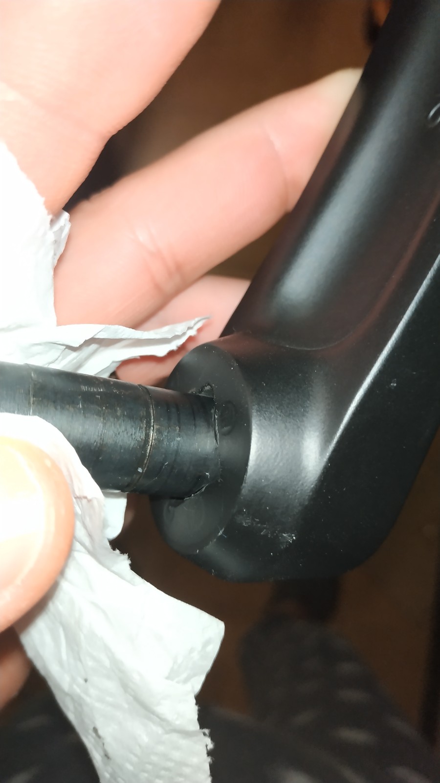

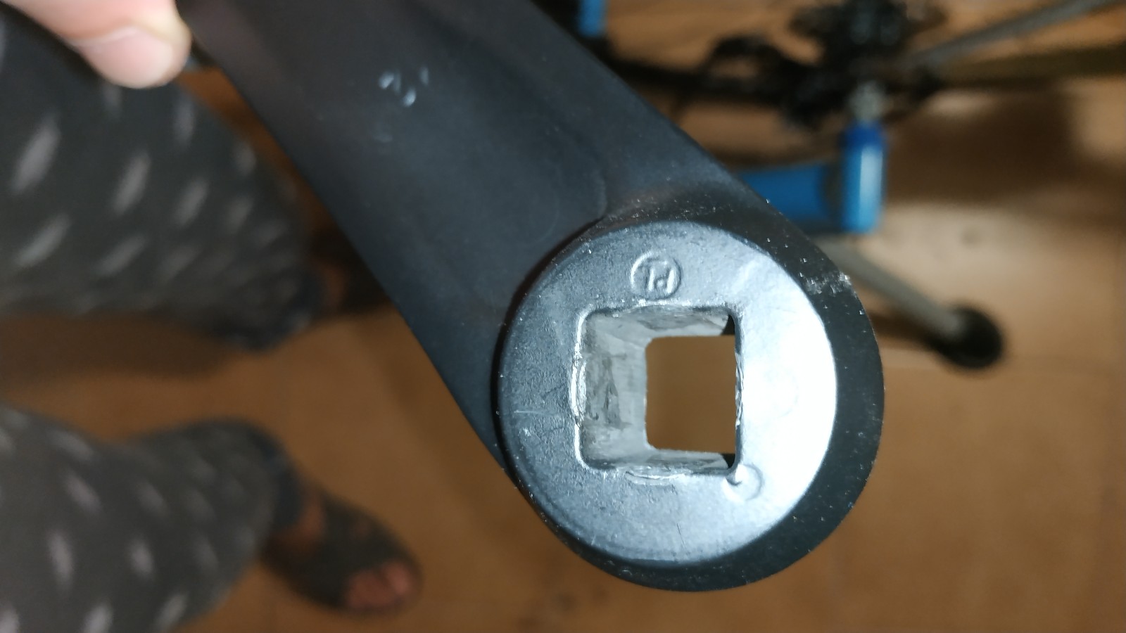

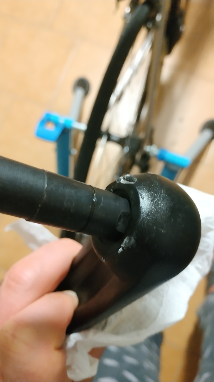

Allora il ticchettio che sento è quello, solo che lo fa quando premo parecchio sul pedale.
Immagino tu intenda questi due cuscinetti che si trovano sul lato sinistro come evidenzia questo video, dico bene?
https://youtu.be/hqAP1NZvNPo

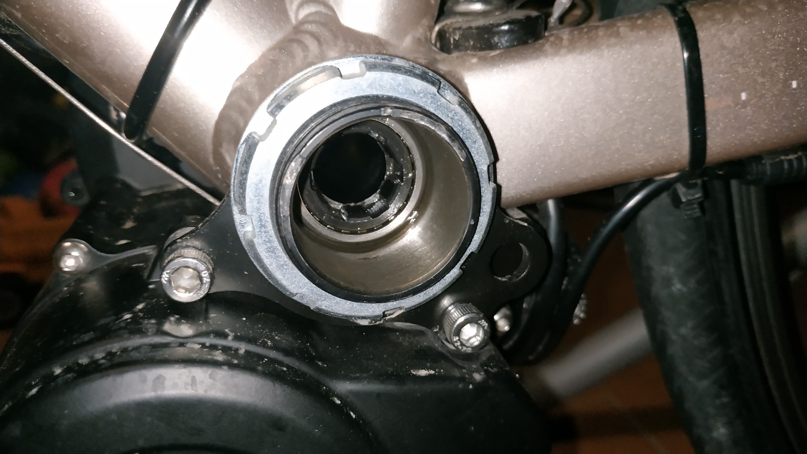

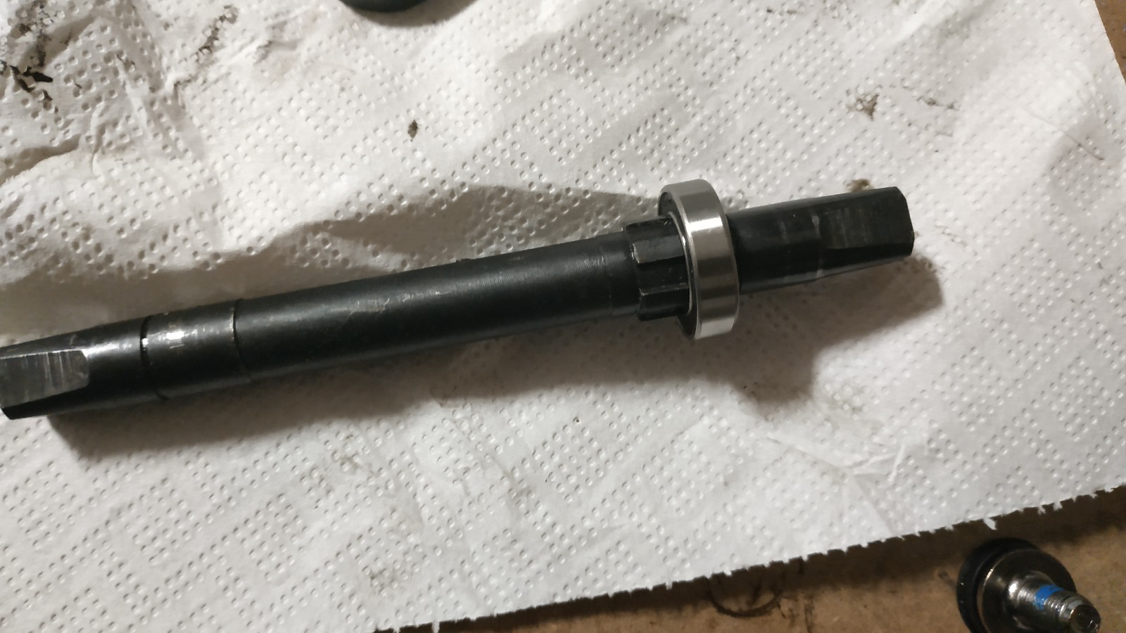

Allora ho smontato l'albero e ho trovato solo un cuscinetto e non due come nel video, è corretto?
@Andrea104kg: intendevi questo cuscinetto?

14673 Messaggi
Inserito il - 04/11/2018 : 19:24:11  Mostra Profilo Invia a andrea 104KG un Messaggio Privato  Rispondi Quotando
Impossibile l'altro deve essere rimasto su.. Si sono quelli. Se guardi vicino allo scavo del seiger c'è una parte lucida, sembra che invece di girare il cuscinetto l'albero gira dentro è li che bisogna mettere il liquido.
14673 Messaggi
Inserito il - 04/11/2018 : 19:26:47  Mostra Profilo Invia a andrea 104KG un Messaggio Privato  Rispondi Quotando
se invece intendi dal lato sx si c'è un solo cuscinetto mentre sul video di futurbike 2.
Stiaga
296 Messaggi
Inserito il - 04/11/2018 : 19:27:29  Mostra Profilo Invia a Stiaga un Messaggio Privato  Rispondi Quotando
Si infatti una parte è lucida e anche a mano un pó l'albero gira dentro il cuscinetto.
No, purtroppo c'è un cuscinetto solo, anche perché il seager lascia spazio per un solo cuscinetto. Inoltre leggevo su endless che i nuovi modelli hanno un cuscinetto solo.
Quindi devo mettere il blocca cuscinetti solo tra albero e cuscinetto oppure anche tra cuscinetto e 'tubo' del motore?
Prima devo sgrassare bene?
Stiaga
296 Messaggi
Inserito il - 04/11/2018 : 19:28:36  Mostra Profilo Invia a Stiaga un Messaggio Privato  Rispondi Quotando
Quindi c'è un altro cuscinetto sul lato destro?
14673 Messaggi
Inserito il - 04/11/2018 : 21:46:01  Mostra Profilo Invia a andrea 104KG un Messaggio Privato  Rispondi Quotando
Devi avere un altro cuscinetto che è restato sul motore... nel mio i cuscinetti sono solo 2.
Se il cuscinetto gira nell'alluminio del motore mettilo anche li...
Stiaga
296 Messaggi
Inserito il - 04/11/2018 : 21:55:06  Mostra Profilo Invia a Stiaga un Messaggio Privato  Rispondi Quotando
Dentro è rimasto il cuscinetto dove ci va il taglio dell'albero. Credo che quello però sia legato sensore di coppia, no?
Si leva anche quello?
14673 Messaggi
Inserito il - 04/11/2018 : 22:50:08  Mostra Profilo Invia a andrea 104KG un Messaggio Privato  Rispondi Quotando
Adesso direi cavolate perchè mi ricordo degli esterni ma non ricordo altro.. ci vuole qualcuno che lo abbia smontato più di recente. Comunque se hai solo quei due non sbagli, metti il liquido lì.... mi raccomando sgrassa bene prima.
Stiaga
296 Messaggi
Inserito il - 05/11/2018 : 07:31:40  Mostra Profilo Invia a Stiaga un Messaggio Privato  Rispondi Quotando
Allora ho controllato, dentro non c'è un altro cuscinetto, vedi foto.
Quindi gli ultimi escono con un cuscinetto solo, come indicato sul forum endless.

Inserito il - 05/11/2018 : 09:44:08  Mostra Profilo Invia a Steu851 un Messaggio Privato  Rispondi Quotando
Quando ci sono scricchioli pedalando sotto sforzo i primi imputati sono i pedali, provare a cambiarli o quanto meno sgrassarli ed ingrassarli, dopo di che le pedivelle a perno quadro, consiglio di smontarle, pulire bene e sgrassare, rimontarle ruotate di 90° con un velo di grasso stringendo bene a 40 Nm, infine controllare che non si sia allentata la ghiera di fissaggio sul movimento centrale e l'eventuale antirotazione.
Solo dopo aver controllato le cose esterne passare all'interno del motorello.

Mi sono fatto un pó di cultura sul sito Sheldon Brown riguardo i perni quadri
https://www.sheldonbrown.com/bbtaper.html
Ho controllato quindi le pedivelle e ho visto che effettivamente le Shimano E6000 non hanno una presa perfetta come indica Sheldon.
In pratica le Shimano vanno a toccare la fine della parte conica e, senza serrarle con la vite, si sente un leggero gioco, dimostrato anche dal fatto che all'interno dell'attacco della pedivella c'è una parte che ha perso la vernice.
Metto le foto
Originale:
143,8 KB
Shimano:
142,76 KB
Segni di sfregamento sulla Shimano
145,44 KB
Cosa ne pensate?
Se mettessi un pó di blocca cuscinetti anche sulle pedivelle? Reggerebbe? Ma poi riuscirei a toglierle un domani?
Le originali non le vorrei mettere più dato che mi si sono sfilettate entrambi e ho dovuto rimuoverle con l'estrattore a bracci...
