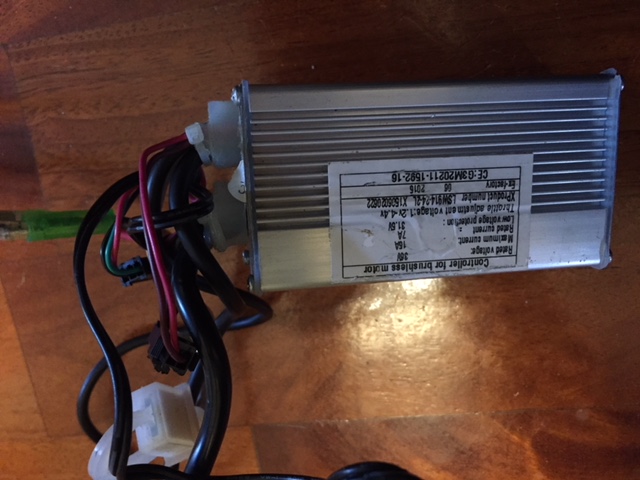

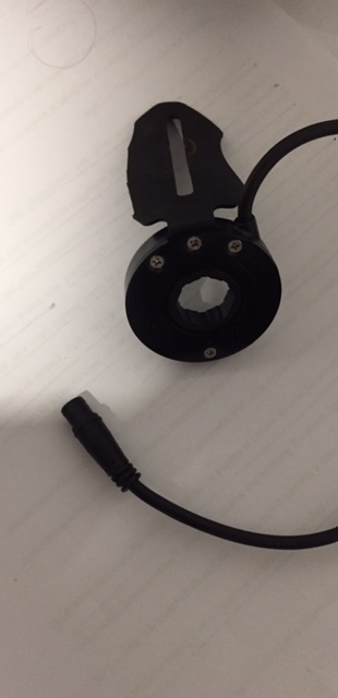

Buon giorno ragazzi avrei bisogno di un vs. consiglio.
Ho da circa due anni una legend monza, ma da quest'estate ho problemi con il pas: la prima volta il display mi indicava un errore elettrico e il sensore di pedalata assistita non attivava più il motore, che invece funzionava correttamente attivando il pulsante di partenza assistita.
Ho proceduto a richiedere alla casa madre a Barcellona un nuovo pas che ho montato e per un mese ha funzionato, dopo di che lo stesso problema.
La casa madre di Barcellona mi ha sostituito in garanzia il pas , lo monto e questa volta funziona un solo giorno.
Ora il display non indica alcun errore ma il motore con la pedalata continua a non partire.
A questo punto penso che il problema sia la centralina che brucia il pas. Vi metto qualche foto di tutti i pezzi e vorrei qualche consiglio anche in merito a comprare nuova centralina e pas che mi vorrete consigliare adattabili alla mia ebike.
Grazie mille

Che una centralina danneggi un sensore di pedalata è cosa quasi impossibile, comunque prova a misurare sul connettore del pas tra rosso e nero e vedi se ci sono 5Vcc...
Se trovi una tensione più alta allora hai un guasto al circuito della centralina che provvede a ridurre la tensione della batteria fino a 5V, cosa che potrebbe anche pregiudicare il sensore stesso, se invece è più bassa o assente controlla prima di tutto i sensori sulle leve del freno, se sono chiusi la tensione va a zero.
Se i sensori sulle leve sono a posto e la tensione di 5V continua a mancare cambia la centralina.

Ieri ho proceduto con la verifica dei sensori dei freni e mi sembrano ok: faccio partire con il tasto P di partenza assistita il motore e va, quando schiaccio uno dei due freni il motore si ferma.
Ho proceduto a misurare la tensione in uscita dalla centralina sul sensore di pas e segna 4,2 .
Cosa mi consigliate di fare cambiare sensore o cambiare la centralina? potete guidarmi per l'acquisto?

Ciao, se la tensione di 4,2V è presente la centralina "dovrebbe" funzionare, dico dovrebbe perchè i circuiti al suo interno sono molti e tutti separati, quindi magari l'integrato che genera la tensione di 5V è a posto, la sezione di potenza che alimenta il motore è a posto ma il circuito che "dialoga" con il pas è guasto e l'assistenza non si avvia...
D'altra parte il pas lo hai sostituito adesso, e a meno che non te ne abbiano inviato uno difettoso è difficile che si sia guastato immediatamente: Il problema è che se sostituisci la centralina poi dovrai montare un tipo di pas diverso da quello che hai adesso, e probabilmente anche il tuo attuale display non sarà compatibile e andrà sostituito, diventa un lavoro un po' complesso.
Non conoscendo le tue capacità non riesco a darti un consiglio che sia adeguato...

Aggiornamento
Ho acquistato un miniPAS 12 magneti KT-V12L su aliexpress circa 8euro inclusa spedizione contro i 29 + 15 di spedizione richiesti dalla Legend per il king-meter T246 che monta la bici di fabbrica.
Dopo un paio di giorni di utilizzo la centralina mi ha mostrato un errore (37E) ma subito dopo e ripartito tutto regolarmente, da ormai una settimana e' ok.
In definitiva credo che il PAS originale (king-meter) sia piu' sensibile a possibili overvoltage e quindi l'ipotesi che la centralina "bruci" il PAS potrebbe essere realistica.

Il pas è alimentato tramite un integrato stabilizzato che eroga +5V, quindi non è possibile che ci siano "sbalzi" di tensione che possono danneggiarlo, casomai è più probabile che i pas originali abbiano avuto notevoli problemi di affidabilità, capita con l'elettronica.
