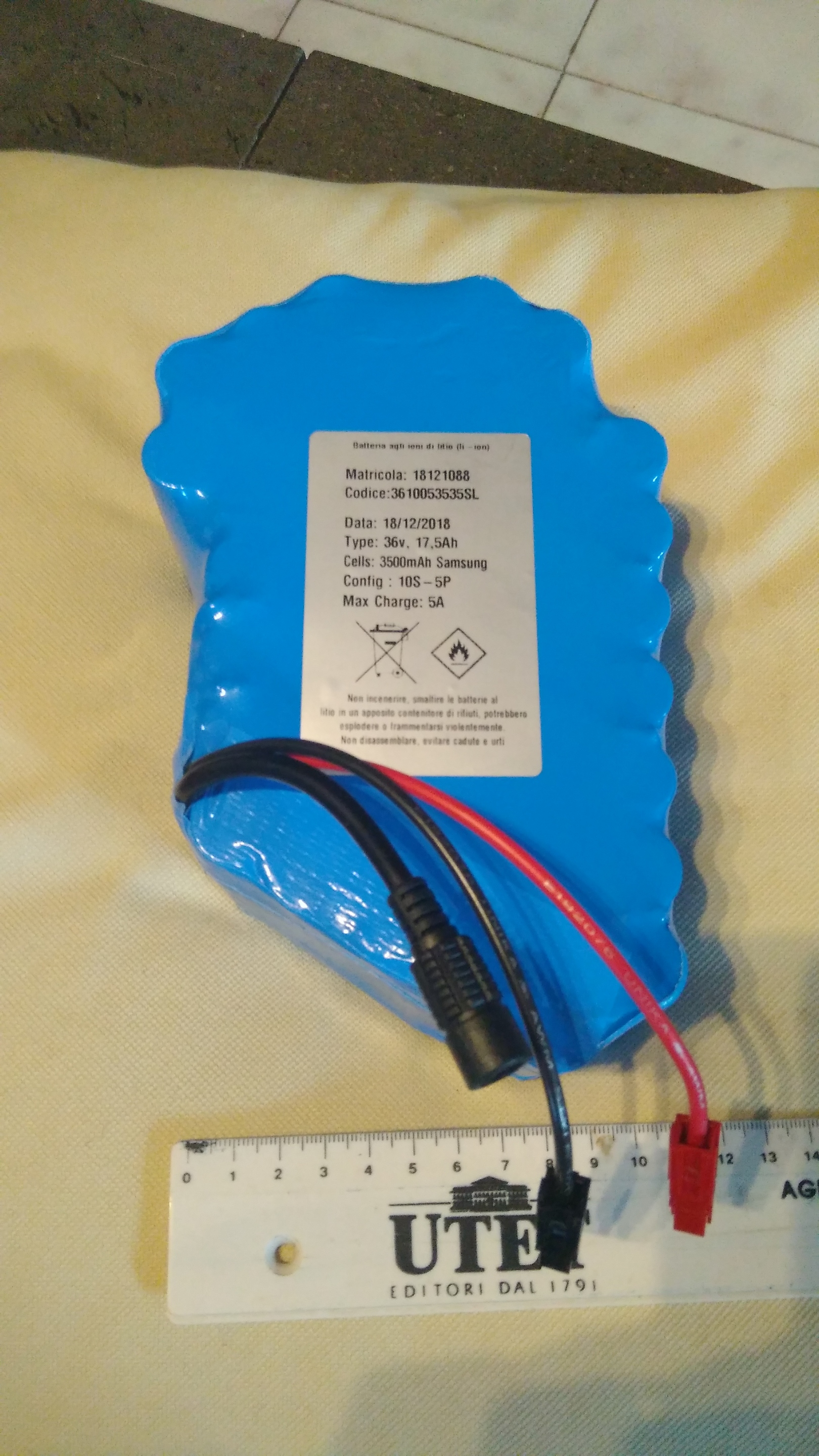

Ulteriore dato sulla batteria sottosella che vi ho menzionato. Ho scritto al venditore per sapere che cosa fosse montato dentro e questa è stata la sua risposta:
"Siamo partner Samsung e abbiamo accesso solo a celle samsung di ranking A o B. Son tutte celle di provenienza certificata e garantite. Nel caso della batteria sottosella da 17.5Ah, le celle sono in formato 18650 modello Samsung 35E. insieme alla batteria troverà anche i connettori Anderson che sono più affidabili di quelli che vengono dati con il motore tongshen (garantiscono un maggior passaggio di corrente). Il jack di ricarica è compatibile con i nostri caricabatteria, e si tratta di un connettore femmina plug DC 2.5
Tutte le batterie al litio che produciamo sono provviste di BMS, nel caso della sottosella il bms ha capacità di scarica di 35A, e di 5A di carica."

La prima con celle panasonic non mi dispiacerebbe, a patto
di ricaricarla anche parzialmente a metà strada..sennò dopo
un anno le distruggi.

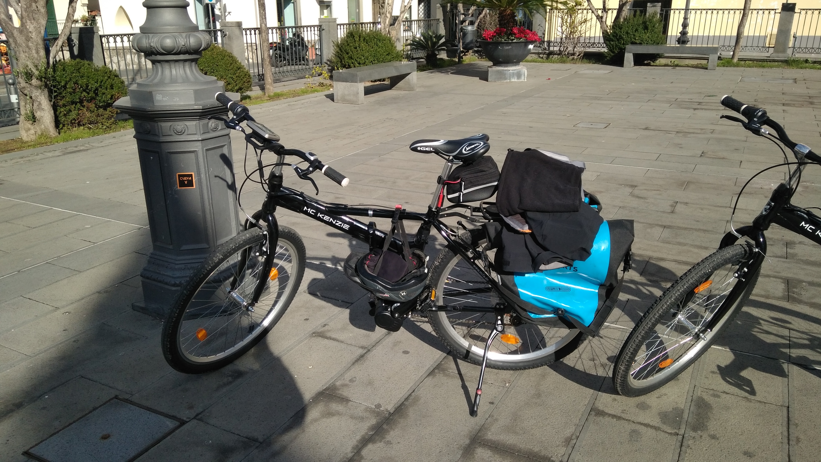

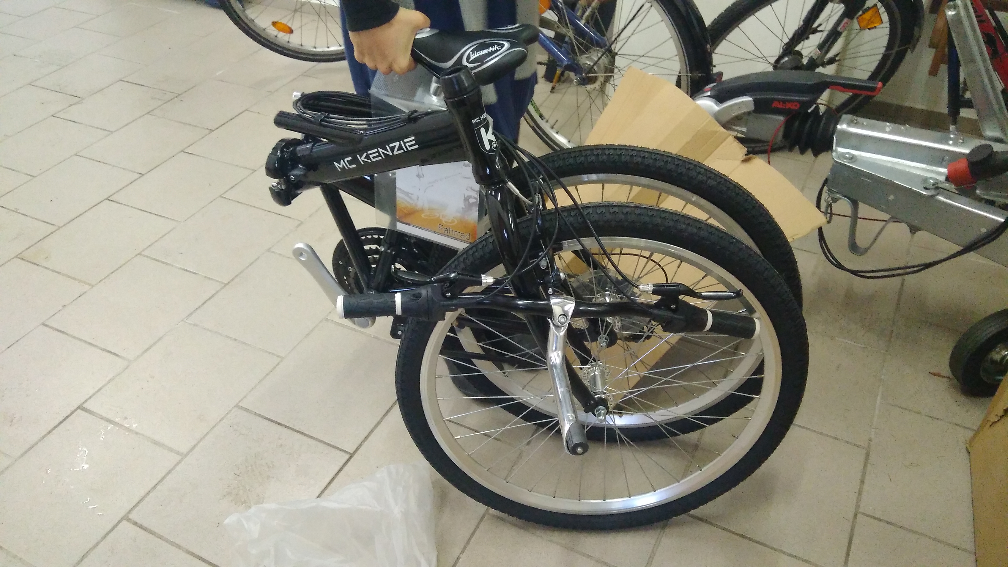

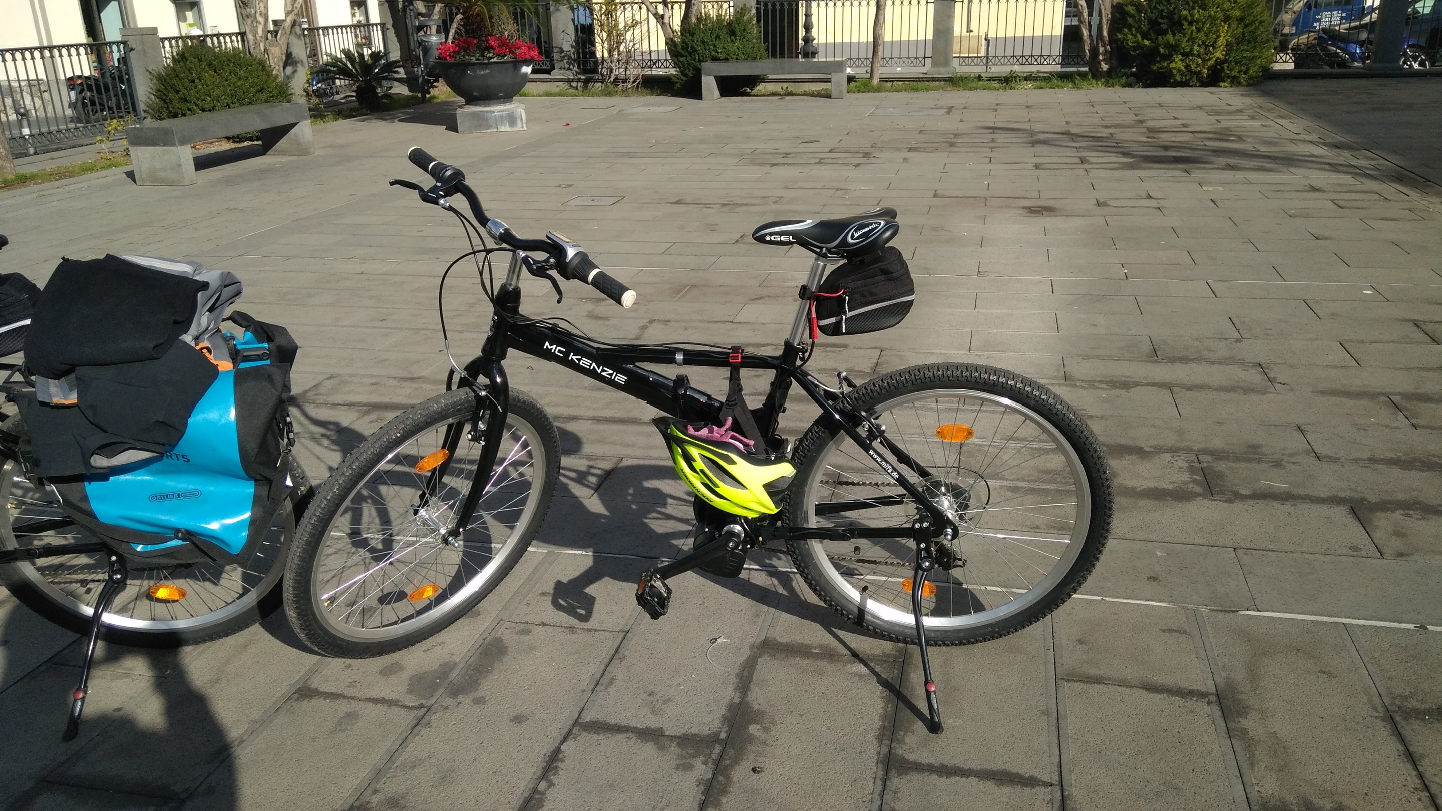

Ciao a tutti,
dopo qualche tempo di attesa e le dovute mangiate Natalizie eccoci di ritorno con gli aggiornamenti sul progetto.
Vi carichiamo un pochino di foto in modo da farvi capire che cosa è accaduto passo passo...

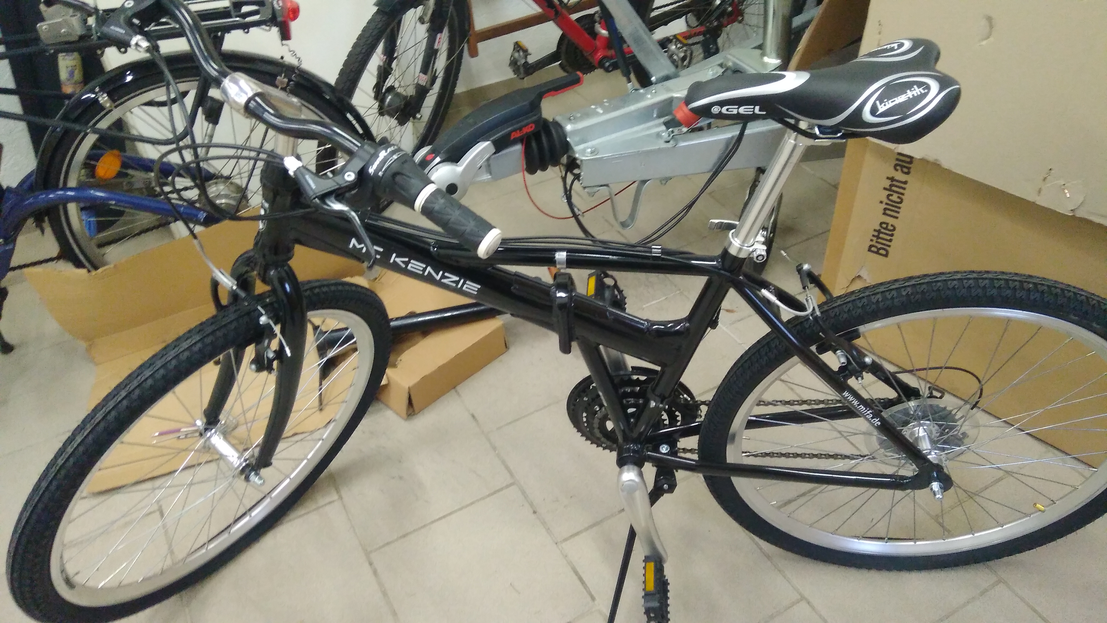

Sono arrivate le bici in Germania, a casa di Miriam, della tedesca MIFA (oggi assorbita da altro marchio: Sachsenring), https://de.wikipedia.org/wiki/MIFA_Mitteldeutsche_Fahrradwerke...bici della Germania Est!
Sono due bici pieghevoli 26. In apparenza sono bici abbastanza solide, con una componentistica molto molto basilare...ma l'idea è quella dell'upgrade una volta verificato il corretto funzionamento di tutto.
Montano deragliatori Shimano, pignone e cambio a manopola SunRace. Tutto molto basic
La Bici piegata e smontata:
3416,74 KB
Aperta e Montata:
3679,94 KB

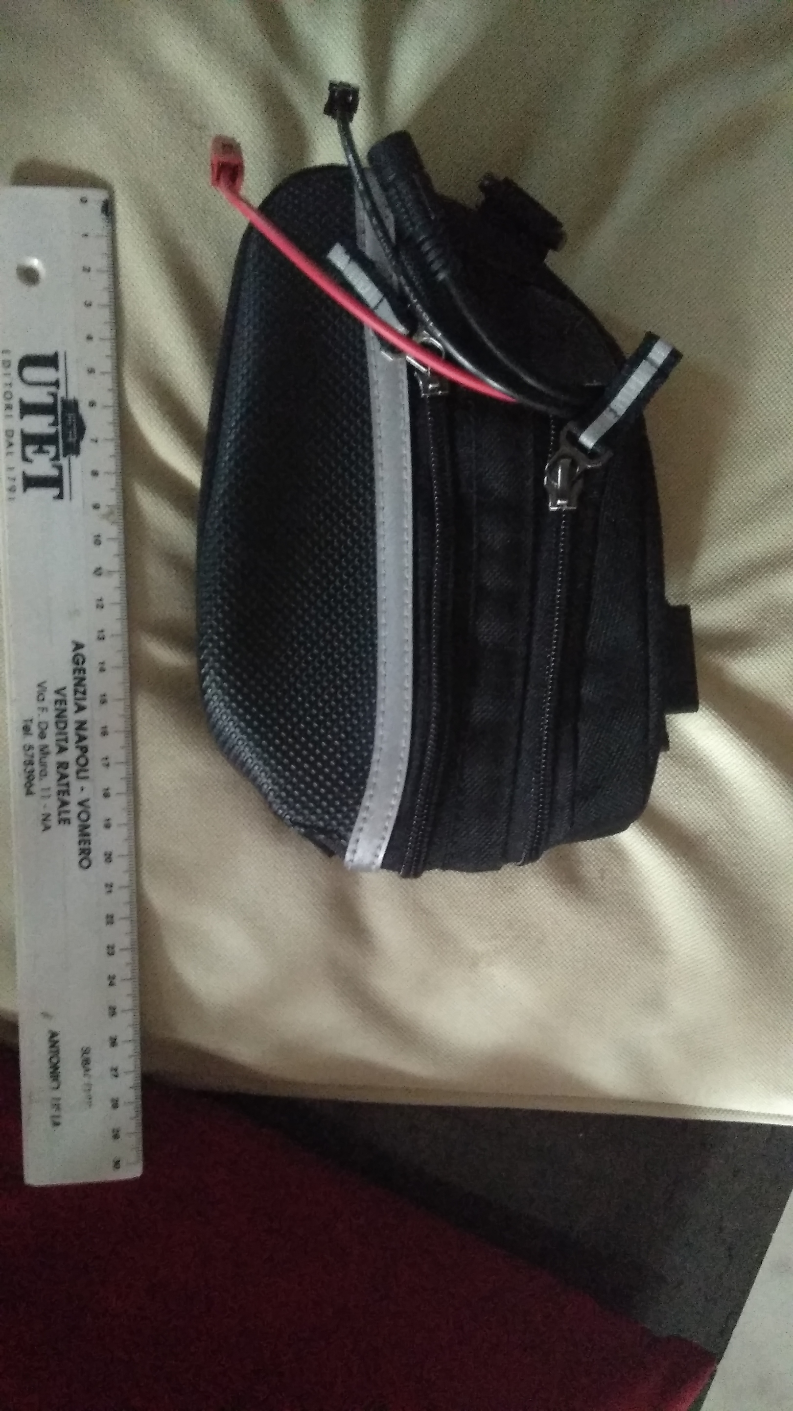

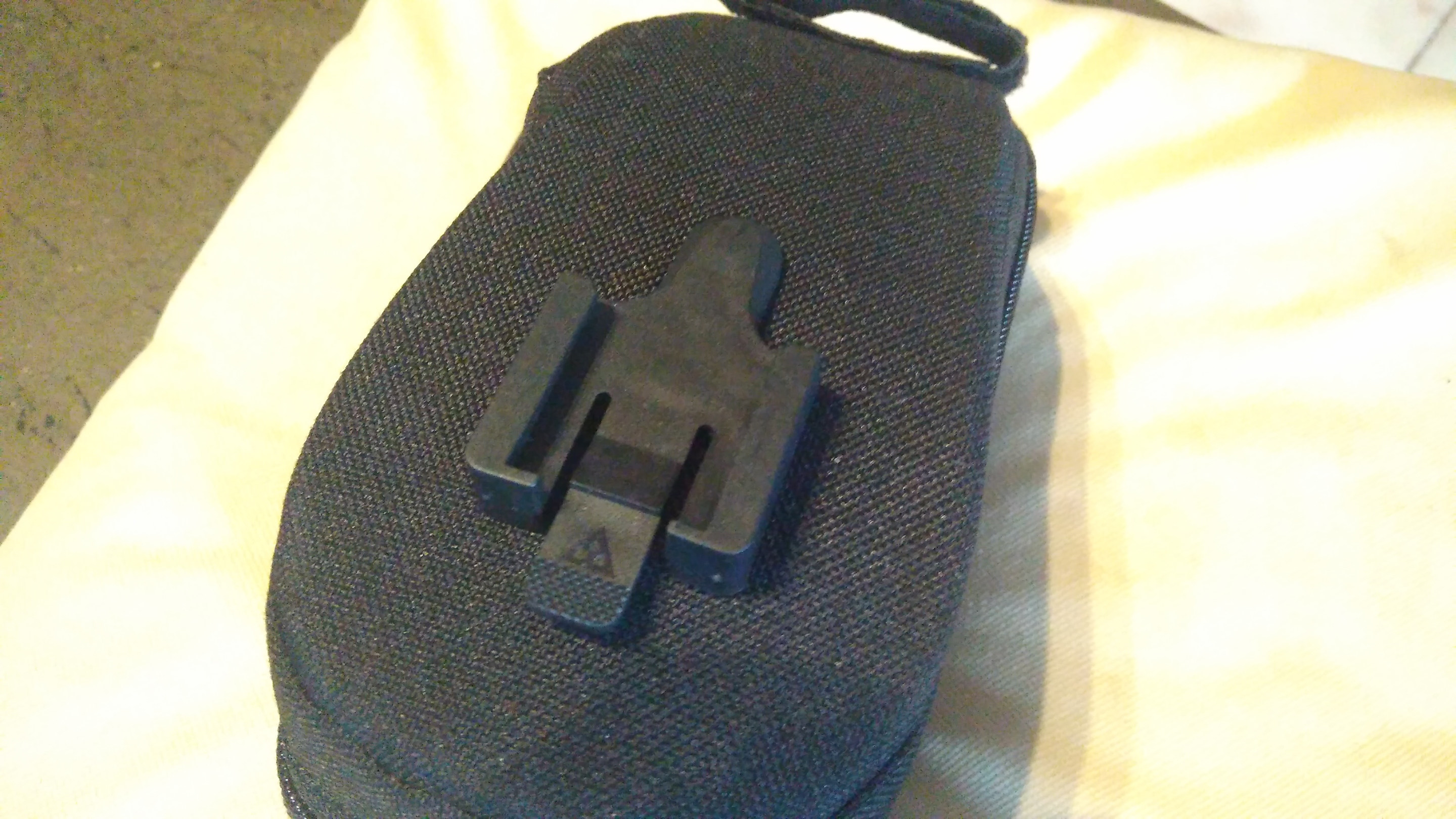

Poi sono arrivate le due batterie sottosella provviste di aggancio e una piccola cover impermeabile.
La sacca con la batteria all'interno:
1496,48 KB
L'attacco sulla sacca sottosella:
1546,41 KB
L'attacco da montare sotto il sellino:
1463,12 KB
La cover:
1542,34 KB
Il contenuto della sacca con scheda tecnica della batteria:
1775,98 KB

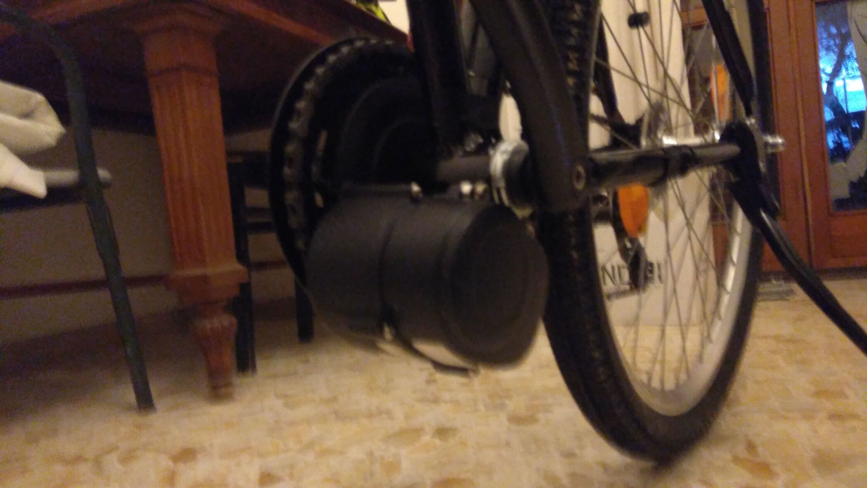

E alla fine è anche arrivato il motorello che ben conoscete...il Tongsheng TSDZ2...di cui uno con schermo VLCD5 e l'altro con HX18. Non vi metto foto che già lo conoscete strabene.
Smontato il movimento centrale della bici, al primo tentativo di inserire il motore c'è stato un bel nulla di fatto a causa di un minimo spessore all'interno della scatola del movimento centrale di qualche mm di troppo...ma già avevamo letto del fatto e, a dire il vero, era scritto anche nel foglio di istruzioni (?se così si può chiamare) all'interno del motore. Ci siamo adoperati con un simil dremel a fresare un pochino e dopo poco siamo riusciti nell'ardua impresa.
Gli attimi della fresatura:
49,47 KB
Il Motorello al suo posto:
313,45 KB
Con somma sorpresa siamo anche riusciti ad utilizzare la piastrina di bloccaggio "proprietaria". E' venuto un lavoro super pulito.
Montato tutto e cablate le bici abbiamo provveduto a sostituire gli attacchi elettrici del motore con due connettori anderson (le batterie già li montavano in partenza e mi hanno inviato gli anderson da sostituire al motore).
Su una delle bici siamo riusciti anche a sistemare un vecchio portapacchi, ma non avendo la predisposizione sui foderi posteriori obliqui ci siamo adattati acquistando un morsetto reggisella con predisposizione per l'aggancio del portapacchi.
Abbiamo sostituito i pedali originali con pedali pieghevoli decathlon, montato un cavalletto sui foderi posteriori orizzontali...ed ecco a voi le due bipa pronte all'uso:
Prima BIPA:
2445,85 KB
Seconda BIPA:
2443,06 KB
Abbiamo già cominciato ad utilizzarle e ci stiamo divertendo molto ma avremmo bisogno di due aiuti da parte vostra.

Complimenti per il bel lavoro e l'ottima realizzazione!
Ora divertitevi e rendeteci partecipi delle vostre "Esperienze dei viaggi"!

Invece seriamente, quella Mifa McKenzie merita più rispetto. L'allestimento infatti è base ma affidabile. Il telaio poi è decisamente superiore alla media dei pieghevoli in circolazione.
Intanto essendo da 26" ha una sola piega centrale (tra l'altro il perno è regolabile quindi se prende gioco puoi stringerlo facilmente); non hai rischiose cerniere lungo l'asta del manubrio, quindi hai meno cose da aprire e chiudere ogni volta e non rischi il muso per terra. Poi hanno messo una bella forcella d'acciaio rigida (che è mille volte meglio di una ammortizzata economica) e hanno maggiorato anche il diametro della canna (infatti la serie sterzo è da 1 1/8” anzichè 1). Tra l'altro è uno dei pochi telai con la certificazione di sicurezza TUV. Il prezzo che hai pagato insomma li vale il telaio da solo.
Non so quanto l'abbiano pensato per andare elettrico (mi pare ci fosse anche una versione elettrica) ma se non reggesse quello, figurati gli altri. Anche i 7 rapporti, se tenevi la tripla originale 48/38/28 mettendo magari un hub posteriore... lottavi di meno e forse migliorava anche l'affidabilità della catena visto che prevedi tutti quei km. Barba insegna: l'hub ti riporta a casa anche senza catena.
E comunque, complimenti!

Veramente un bel lavoro
Se posso chiederti, quanto ti è costata solo l'elettrificazione?
Ti chiedo perché vorrei provare a fare una cosa simile su una mia vecchia bici... Grazie

Grazie mille per la "recensione" della MIFA McKenzie (dove hai pescato tutte le info tecniche??) e per i complimenti...per il momento sembra reggere bene gli sforzi a cui la stiamo sottoponendo. Valuta che sia io che Miriam, siamo sotto i 70kg di peso, questo dovrebbe aiutare un minimo.
La forcella è un grande pregio, ma temo un po' per gli eccessi di vibrazione a causa della pessima situazione delle strade nostrane. Forse più avanti un passaggio ad una forcella ammortizzata possiamo pensare di farlo...ma con qualcosa di buono. Forse nel frattempo potremmo immaginare anche di iniziare a mettere un reggisella ammortizzato per mitigare gli effetti negativi sul corpo (per non essere volgare) e per la batteria sottosella... Ma la cosa è in fase di valutazione.
Per la catena...pensavo di sostituirla con qualcosa di più "elastico"...avevo letto qualcosa a proposito su qualche forum, ma devo studiare meglio.
Sull'hub ha ragione Barba...ma noi vogliamo anche pedalare e la sensazione del centrale è totalmente diversa rispetto a quella di un hub nella ruota!
