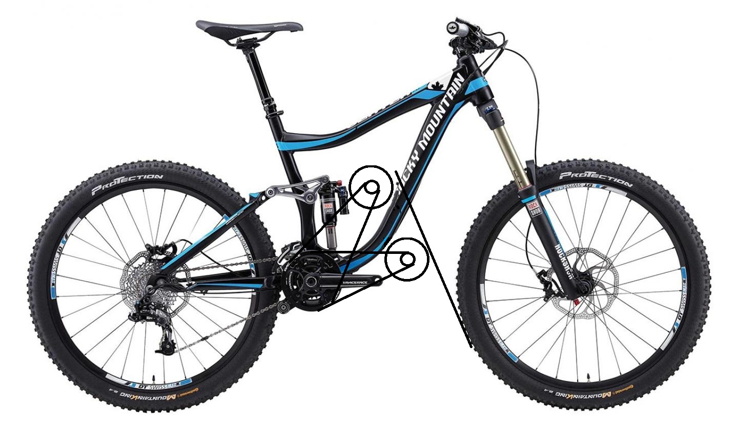

sotiris
89 Messaggi
Inserito il - 04/01/2019 : 12:42:58  Mostra Profilo  Rispondi Quotando
E' terribile lo so, ma nel disegno tecnico sono ancora più incompetente che nell'elettrificazione. Giusto per fare due ipotesi, queste sono due configurazioni con motore di 120 mm di diametro. Io opterei per la versione con motore basso.
237,36 KB

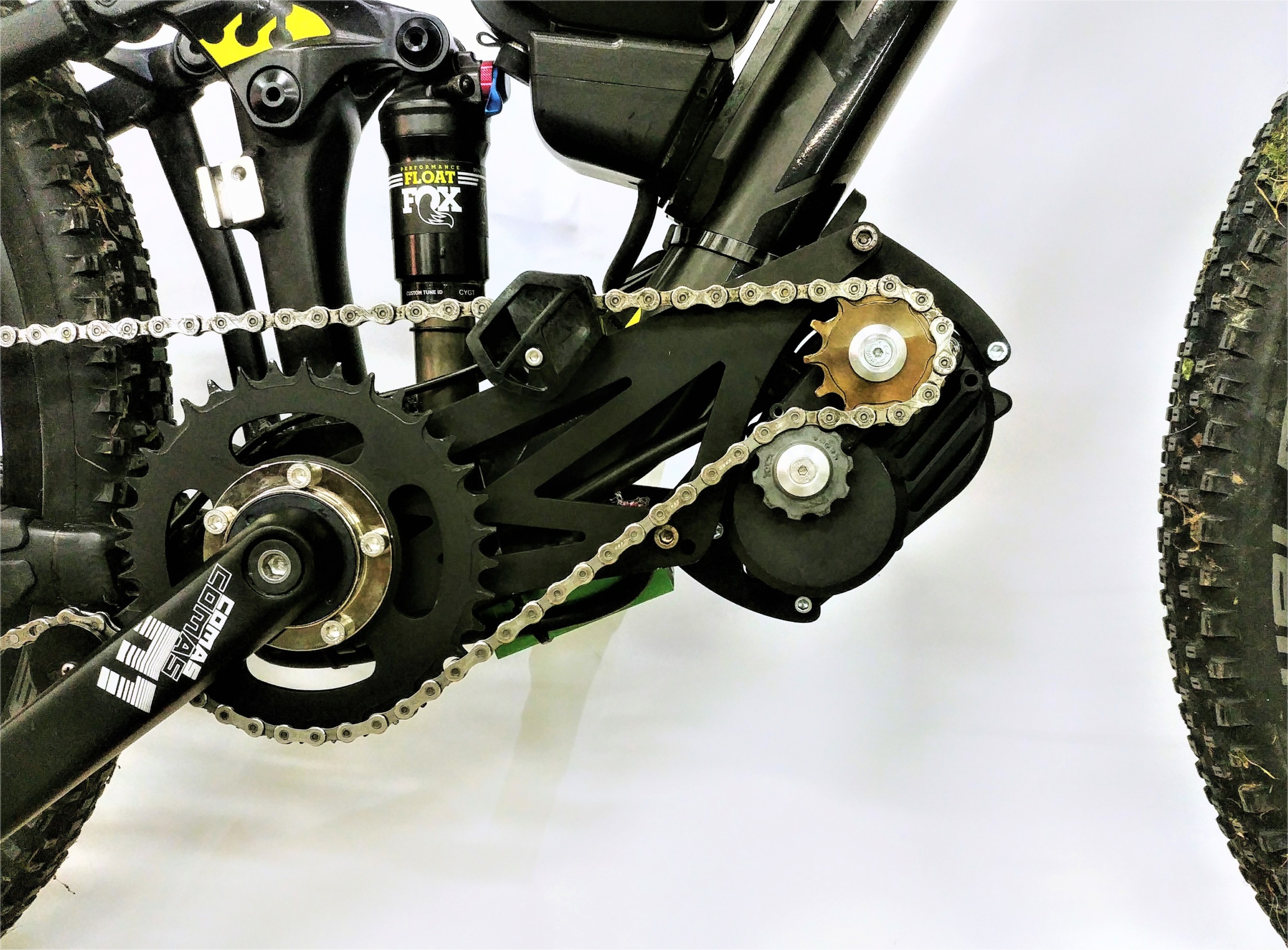

36551 Messaggi
Inserito il - 04/01/2019 : 13:16:07  Mostra Profilo Invia a Barba 49 un Messaggio Privato  Rispondi Quotando
La versione con motore basso è la preferibile, anche perchè altrimenti con il motore nel triangolo così in alto dove monteresti la batteria?
Comunque un motore di diametro accettabile e già fornito di riduttore interno e ruota libera è il Cyclone, ti danno tutto il kit di montaggio che però ovviamente essendo universale non va bene per nessuna bici, va rivisto: http://eclipsebikes.com/index.php?cPath=1_11&osCsid=ea3fd309d143e939c0d7e97b5ffa272f
Naturalmente essendo un motore di piccolo diametro è lungo assai, quindi obbliga al montaggio di un asse del movimento centrale più lungo, fornito comunque con il kit.
Comunque qui trovi quello che serve per fare il Barbamotore versione 2.0 ovvero rinforzato, e al limite puoi anche chiedere direttamente a Taliaki qualche chiarimento: http://www.jobike.it/forum/topic.asp?TOPIC_ID=76938
Modificato da - Barba 49 in data 04/01/2019 13:20:57

Inserito il - 04/01/2019 : 14:12:28  Mostra Profilo  Rispondi Quotando
Da come l'hai disegnato cambiando ammortizzatore e mettendone uno senza piggyback potresti anche valutare di mettere il motore all'interno del triangolo. La scelta va da quelli ad aria al ttx22 a molla che costa un rene.
Guardando meglio, devi però considerare che in compressione l'ammortizzatore oltre ad accorciarsi si sposta anche in avanti, visto come è fatto il leveraggio.
Modificato da - banzai in data 04/01/2019 14:21:35

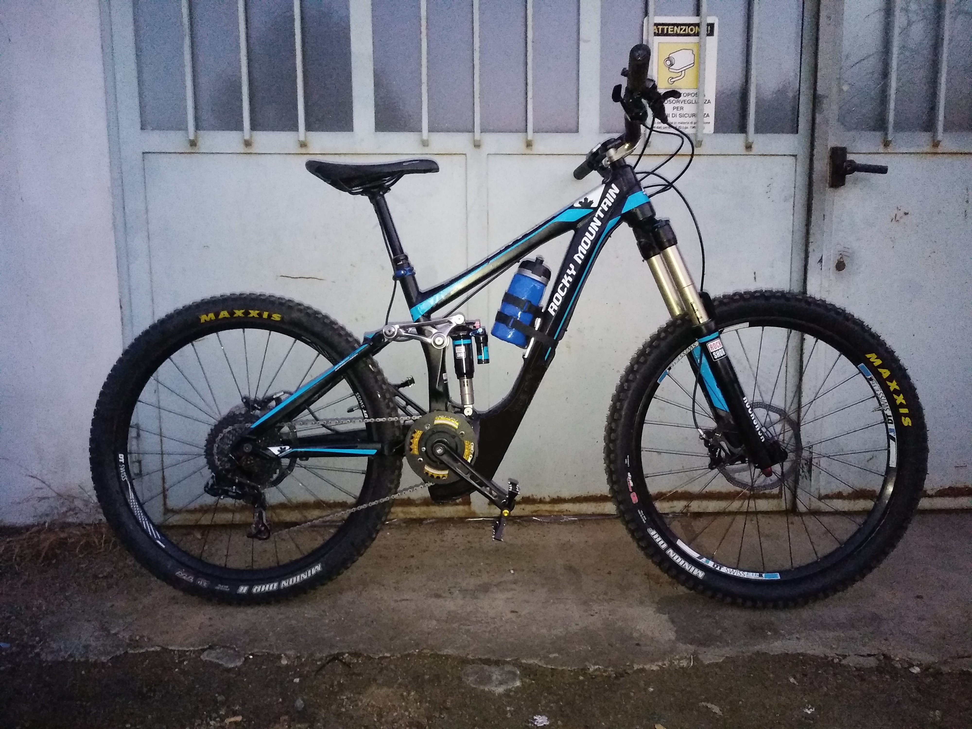

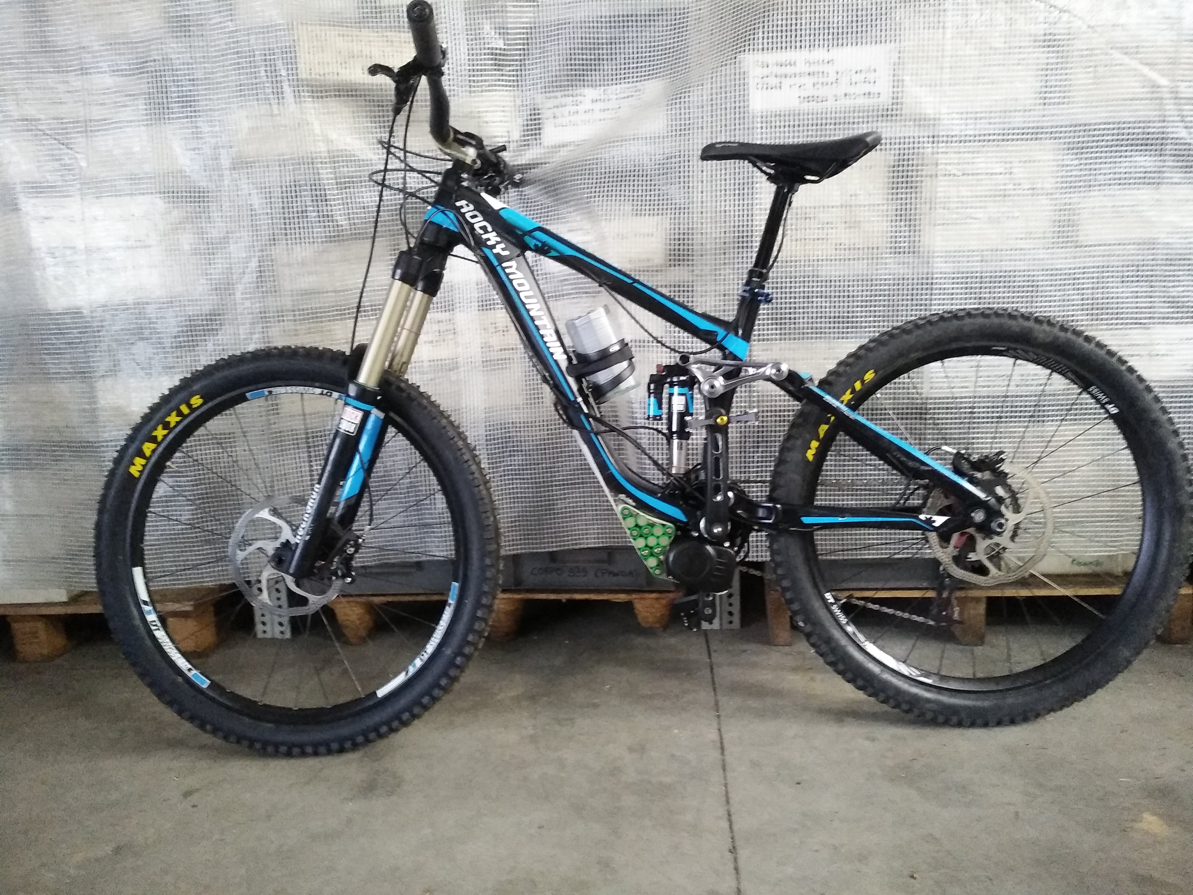

Sandro817
5 Messaggi
Inserito il - 27/02/2019 : 10:18:57  Mostra Profilo  Rispondi Quotando
Buongiorno a tutti
Ho elettrificato con grande soddisfazione una Rocky Mountain Slayer 2014 con TSDZ2
Con alcune modifiche al motore e al telaio (non strutturali e reversibili) ha un peso di 19.30 Kg montata completa con 500 Wh di batterie incluse.
Al momento sono molto soddisfatto del risultato sia per quanto riguarda la trazione che il motore.
sotiris
89 Messaggi
Inserito il - 27/02/2019 : 10:27:29  Mostra Profilo  Rispondi Quotando
Sandro817 ha scritto:
Buongiorno a tutti
Quando vuoi posti qualche foto? Ho paura che nel mio caso urterei spesso e volentieri il gruppo motore.

Sandro817
5 Messaggi
Inserito il - 27/02/2019 : 14:42:38  Mostra Profilo  Rispondi Quotando
2020,06 KB
sotiris
89 Messaggi
Inserito il - 27/02/2019 : 15:39:47  Mostra Profilo  Rispondi Quotando
2020,06 KB
Mai visto un lavoro migliore. Davvero complimenti. Quando vuoi e se ti va racconta Delle modifiche e posta altre immagini. La mia però non consentirebbe un lavoro così ben integrato, peccato.
Mondraker Dune 26 BBS1 250W 36V
Kona Hei Hei 29
BXT Carbon 29
Sandro817
5 Messaggi
Inserito il - 28/02/2019 : 10:08:35  Mostra Profilo  Rispondi Quotando
La base è una Rocky Mountain Slayer 2014, ho effettuato alcune modifiche (reversibili) al telaio e inserito il TSDZ2 (portato a 52V).
Le batterie sono integrate al telaio per un totale di 500 Wh, il carter è in alluminio ma è in via di modifica (Kevlar e Carbonio?).
Attualmente il peso con 26"X2.5 Magic Mary è di 19.30 Kg in via di miglioramento.
Pietraie, tagliafuoco e guadi non hanno, al momento, dato nessun problema di movimento centrale.
Spero ti sia di aiuto e che la realizzazione ti piaccia
Sandro
Sandro817
5 Messaggi
Inserito il - 28/02/2019 : 10:14:31  Mostra Profilo  Rispondi Quotando
1893,99 KB
In questa immagine la disposizione delle batterie

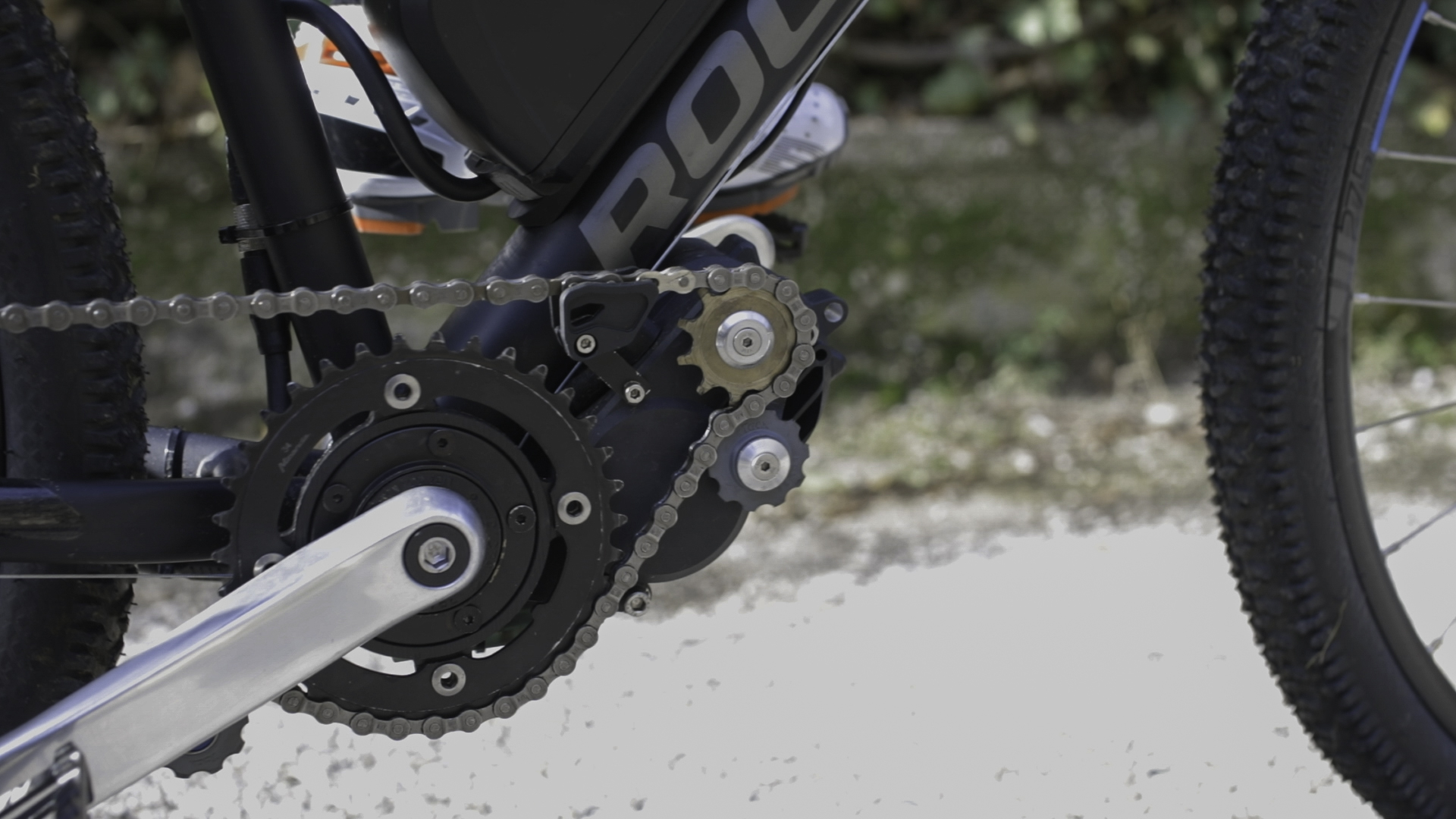

Buongiorno, sto valutando il recente sistema della Bikee Bike, il Lightest. A giudicare dalle immagini disponibili (poche) parrebbe essere più adatto di altri kit per essere installato sulla mia Slayer del 2011. Se mi riesce allego qualche immagine del Lightest.
760,29 KB
Kona Hei Hei 29
BXT Carbon 29
Modificato da - sotiris in data 28/01/2020 11:30:42
sotiris
89 Messaggi
Inserito il - 28/01/2020 : 11:33:32  Mostra Profilo  Rispondi Quotando
1210,84 KB
Kona Hei Hei 29
BXT Carbon 29

mcpelo68
259 Messaggi
Inserito il - 29/01/2020 : 13:58:13  Mostra Profilo  Rispondi Quotando
760,29 KB
piuttosto che quel "tiro" di catena fatto in quel modo (che lo voglio vedere mentre si comprime velocemente il carro sullo scassato, quante volte mi salta giù la catena!!!), tanto vale prender il lift
tanto da acquistare un kit illegale o comprarne uno "legale" x poi taroccarlo via software (vedi i vari bafang o tsdz) e renderlo quindi illegale pure loro...na gran differenza alla fine non c'è....alla fine sempre tutte e 2 illegali sono.
Modificato da - mcpelo68 in data 29/01/2020 14:22:45

mcpelo68
259 Messaggi
Inserito il - 29/01/2020 : 17:58:52  Mostra Profilo  Rispondi Quotando
sotiris ha scritto:
Non lo conosco, darò un'occhiata.
Quanto a eventuali salti di catena su una full non c'è che da aspettare l'esperienza reale. Però a giudicare da ben due guida catena visibili nelle foto dovrebbero avere ben valutato il problema.
a me lascia perplesso anche come lavorerebbe la corona...ingaggiare solo 11-12 denti bhò quando sei in salita sotto sforzo , ho il dubbio che sia un po' ottimistico. poi magari và da dio...
il lift https://www.lift-mtb.com/accueil-faq-italian/ costa abbastanza ,ora come optional gli han adattato pure una sorta di pas..ma lo piloti con l'acceleratore quindi sei "fuorilegge" lo fan in 2 versioni normale o alleggerito, ognuna delle quali puoi optare x la versione supporto inferiore o superiore seconda della conformazione del telaio. il BB usi quello tuo originale montato sulla tua mtb (quindi nettamente migliore dei vari sistemi a cartuccia con pedivelle quadrate o altre baggianate da bici da "ciclabile"come fanno i vari cinesi! al quale và scelto solo l'asse compatibile con la larghezza del tuo BB...quindi se hai più bike lo sposti da una all'altra in pochi minuti una volta fatto il setting...acquistando alla peggio solo l'asse compatibile con le altre bike!
io son un po' indeciso ma molto probabilmente se elettrizzo forse lo prenderò...stò solo prendendo tempo cercando di capire se le loro batterie son di qualità o se è meglio optare x qualcos'altro di più economico visto che a parità di capacità in giro ce ne son di tutt'altro prezzi. la loro batteria la mettono dentro allo zaino o la fissi al telaio con il loro supporto ad attacco a borraccia. ma se ti documenti sul loro sito o sù Facebook trovi un po' di tutto. io lo trovo molto interessante x come concepisco io l'elettrico, perché detto tra noi a me elettrico piace e mi serve x salire...(non per pedalare sempre ,tantomeno in discesa) e trovo assurdo dover consumare la batteria solo perché pedalo e di conseguenza esser costretto a portarmi appresso kg in più di batteria solo perché una stupida legge fatta con le chiappe vieta l'uso dell'acceleratore .
Modificato da - mcpelo68 in data 29/01/2020 18:01:48

mcpelo68
259 Messaggi
Inserito il - 29/01/2020 : 19:41:37  Mostra Profilo  Rispondi Quotando
sotiris ha scritto:
Molto interessante, e come scrivi non a buon mercato. Ma se c'è la qualità ci può stare. Mi sembra però parecchio più massiccio e pesante del lightest. E' dubito possa entrare all'interno del triangolo della slayer. Ma su questo non sono granché ottimista neanche per lightest, anzi mi hanno già confermato che con la mia bici è raccomandabile l'installazione esterna.
nel sito se guardi meglio...c'è come creare la sagoma in cartone con i reali ingombri del kit motore... sia della versione sotto sia di quella superiore. ;-)
io con il tipo ho scambiato parecchie mail qualche mese fà e...ed è molto disponibile a dar suggerimenti e chiarimenti. infatti a parità di prezzo nel mio caso, mi adatterebbe la piastra per renderla pure compatibile con l'altra bike che ho una DH carbon della GT del 2011. quindi x quello parlando con lui se hai dubbi vedrai che ti sà suggerire al meglio. e comunque quel prezzo...è comprensivo di spedizione a casa...
