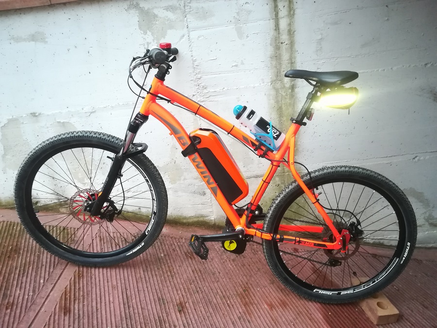

Approfittando delle festività (avendo tempo) ho messo mano alla RR340.
Il kit e arrivato da pswpower in pochi giorni,(ora devo fare o comperare la batteria bo....)e avendo in garage alcuni pezzi inutilizzati mi e salita la "scimmia" e ho iniziato a "trapiantare"

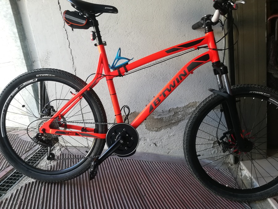

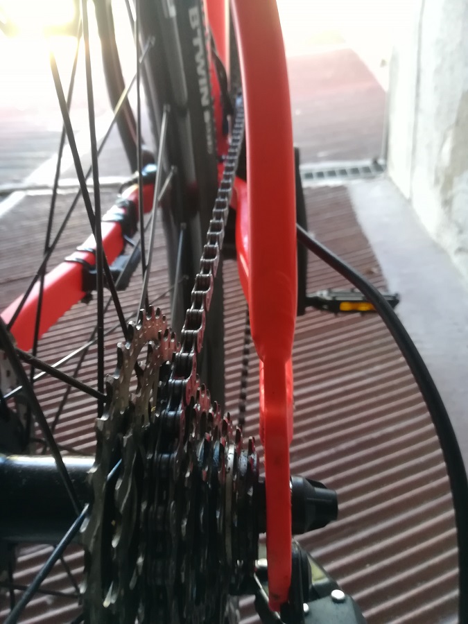

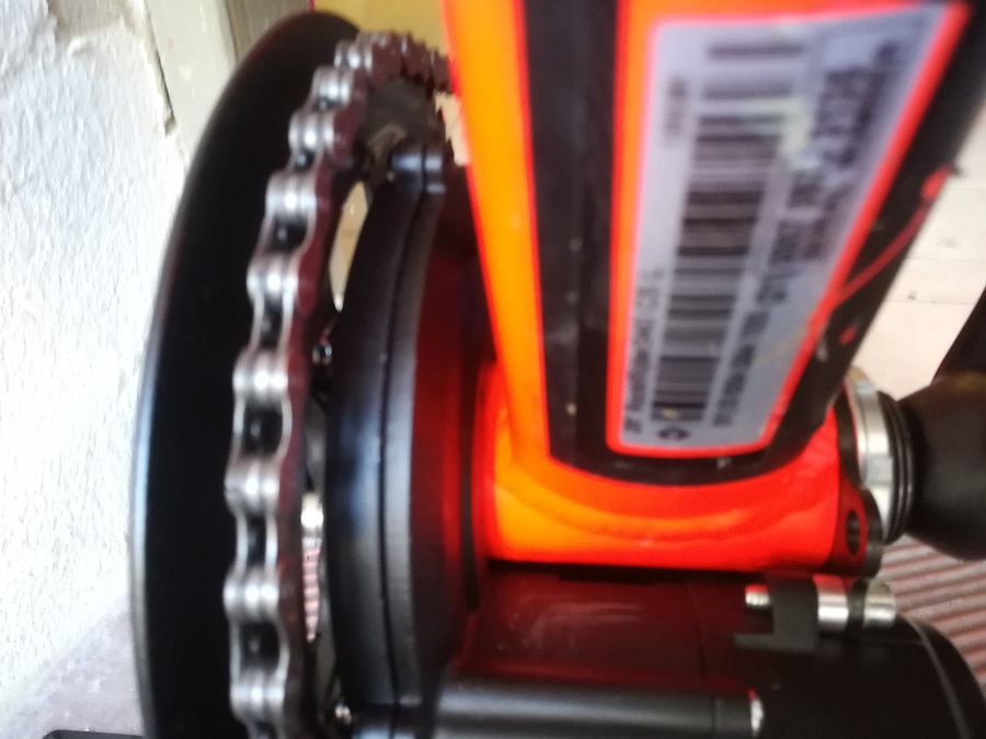

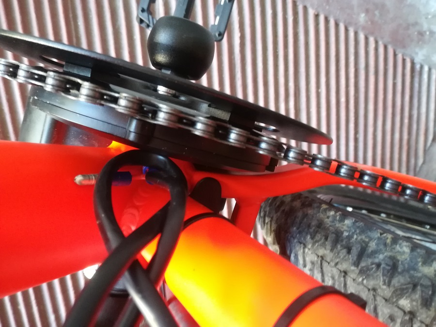

il telaio e perfetto per montare il TSDZ2 la linea catena è ottima veramente

Inserito il - 06/01/2019 : 14:35:04  Mostra Profilo Invia a Barba 49 un Messaggio Privato  Rispondi Quotando
Un bell'inizio, sembra proprio che quella bici e il TSDZ2 siano nati uno per l'altra!!!

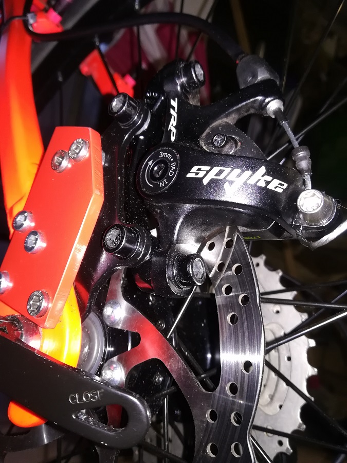

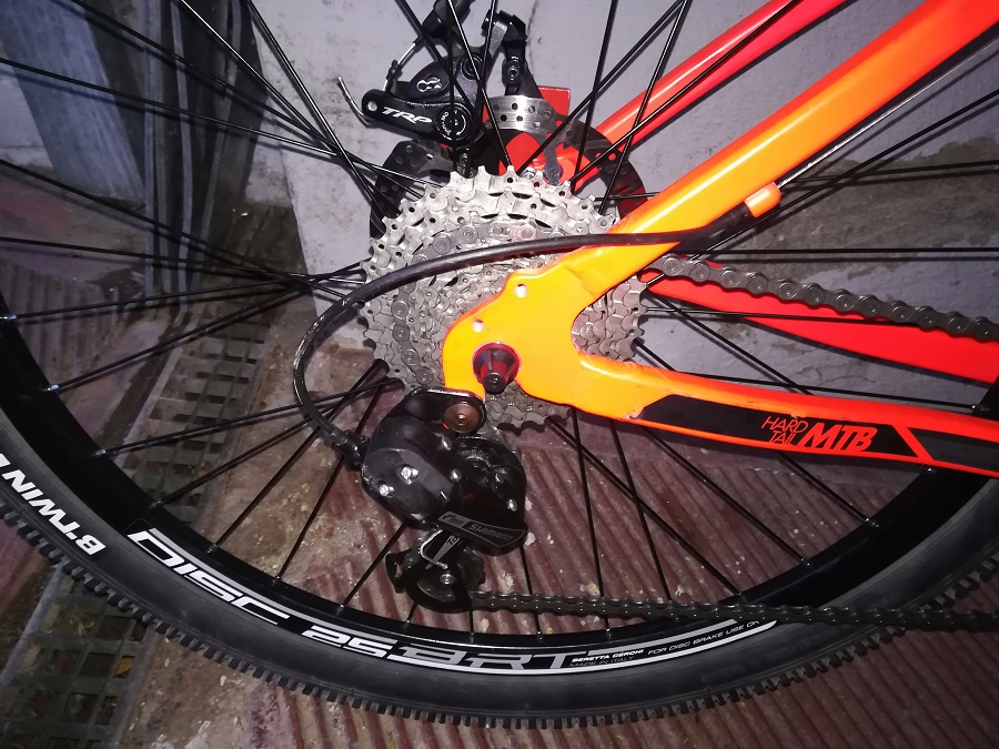

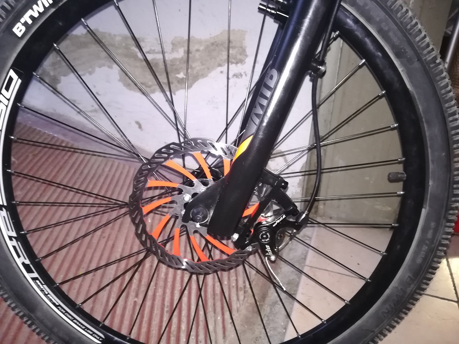

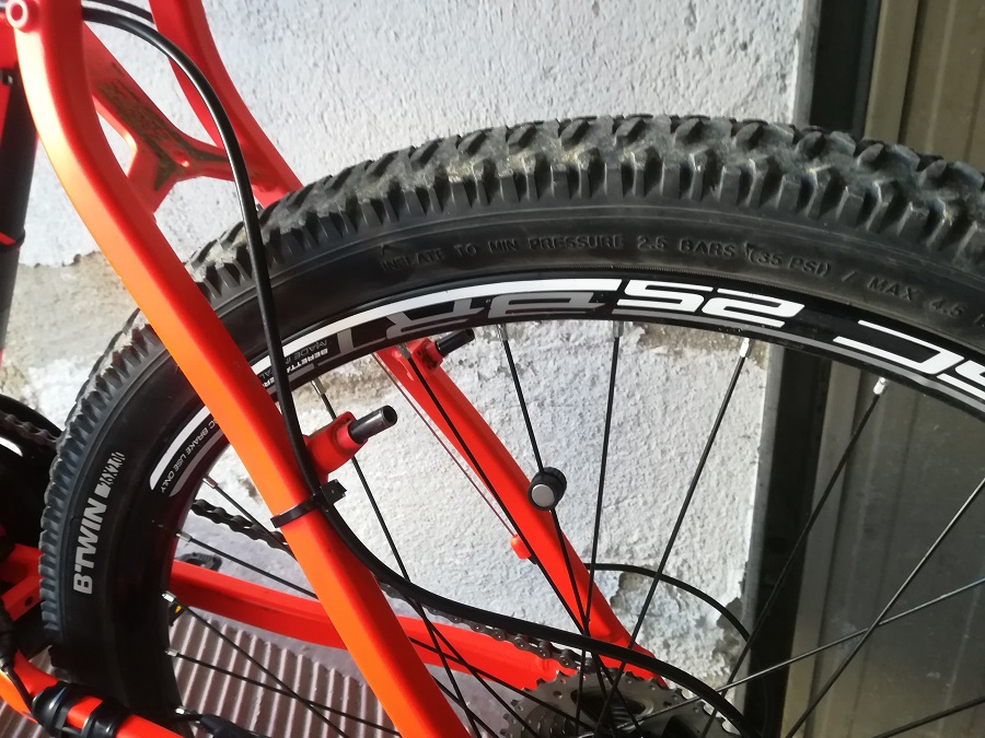

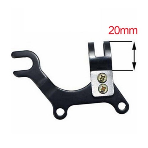

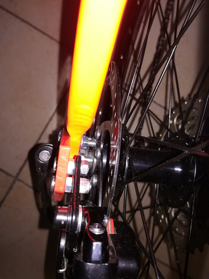

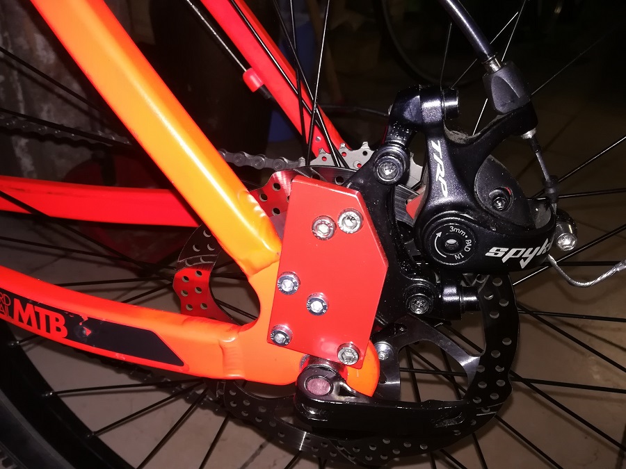

I freni li avevo comperati per usarli sulla RR520(poi restituita per RR540) per montarlo dietro ho usato una piastra di alluminio e una staffa comperata su ali... 4€ il disco anteriore e da 180.

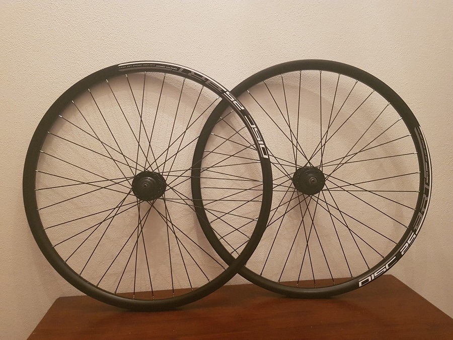

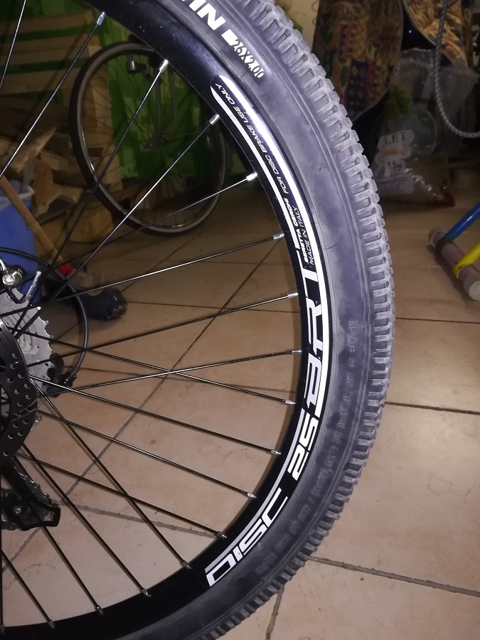

i cerchi non li avevo e ho dovuto prenderli € 70 spediti emìntrambi

Il cambio è quello della RR540 come la cassetta dietro 11/34 che verra abbinata a una 110 bcd 34T (che è in viaggio dalla ci... a poco più di 14€..

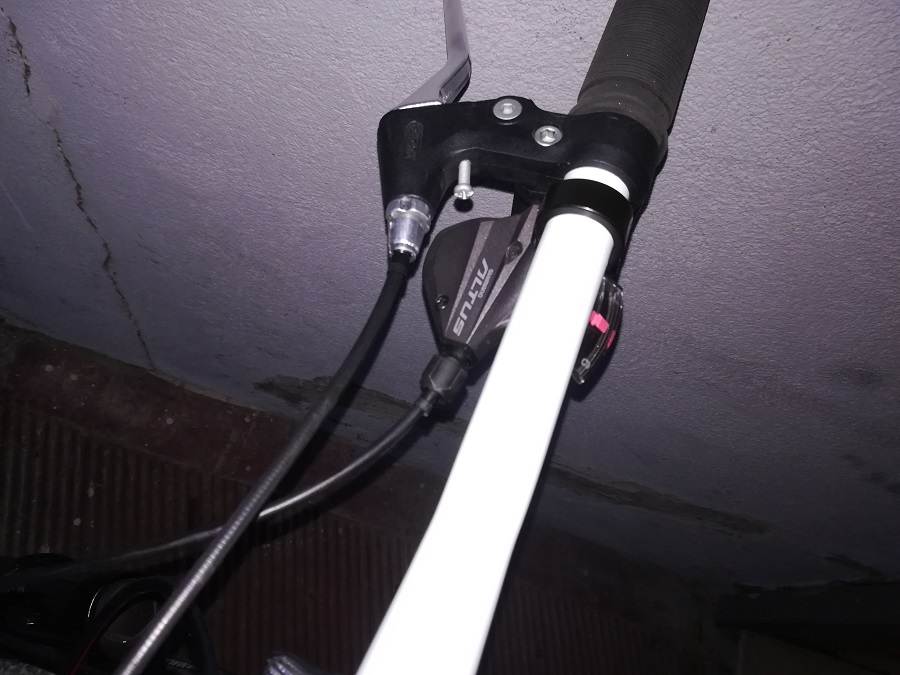

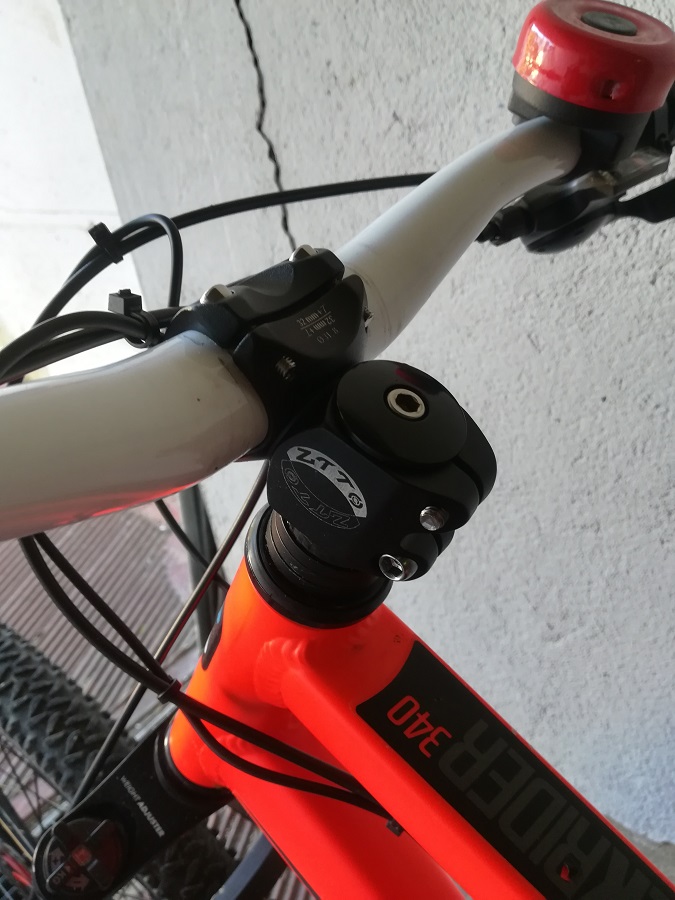

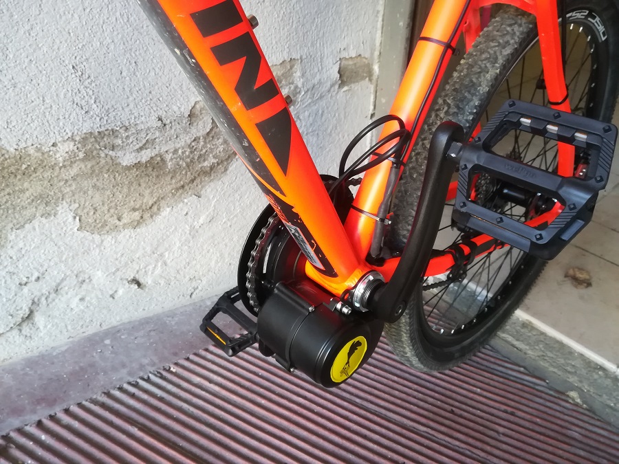

Lo stem e cortissimo(dato che sono rimasto piacevolmente impressionato da come si guida sulla rr540 abbinato al manubrio largo ) 780mm sulla RR540 mentre sulla RR340 740mm
Vero Barba, e un telaio che sembra disegnato per il motorello, non credo che dovro montare il guida catena, caso mai tolgo il penultimo rapporto e lo posizziono dietro il pacco pignoni

I pedali flat (molto plasticoni) sono anche questi della RR540 fino che durano....

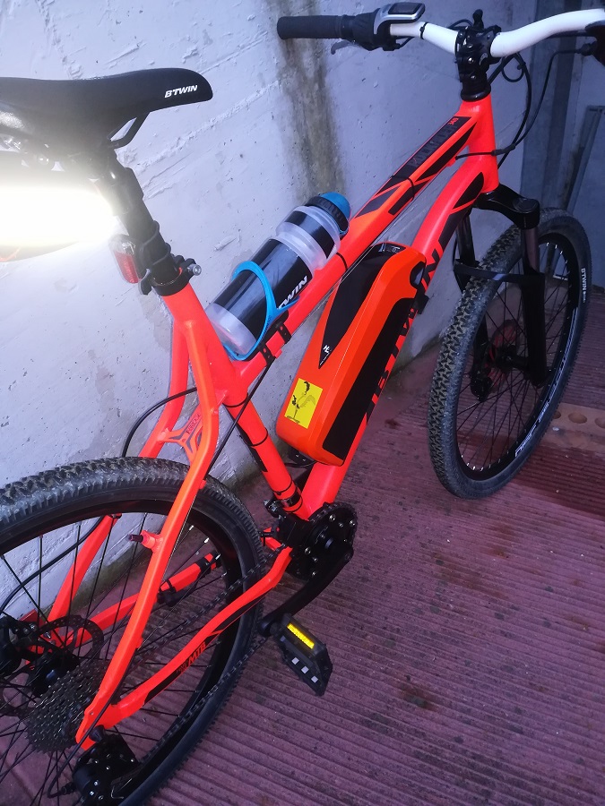

Inserito il - 14/04/2019 : 20:30:09  Mostra Profilo  Rispondi Quotando

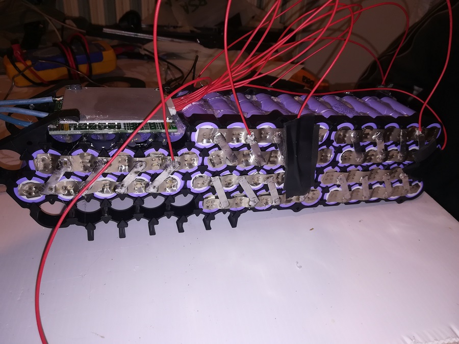

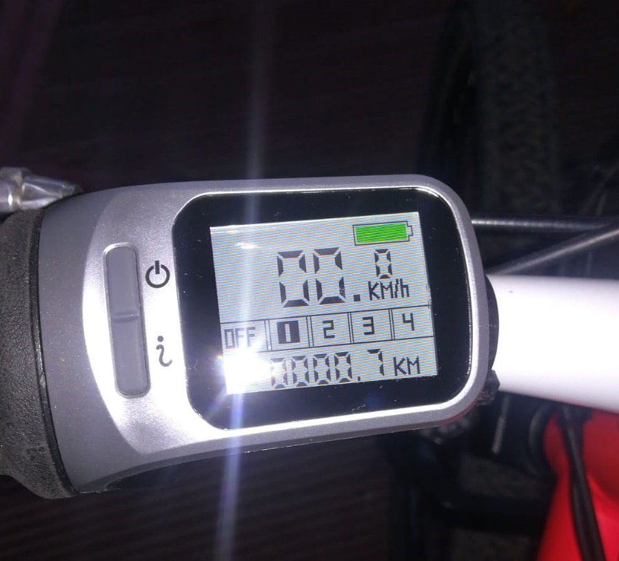

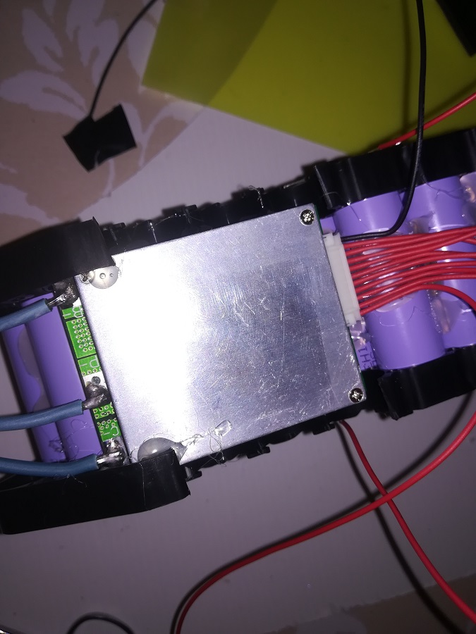

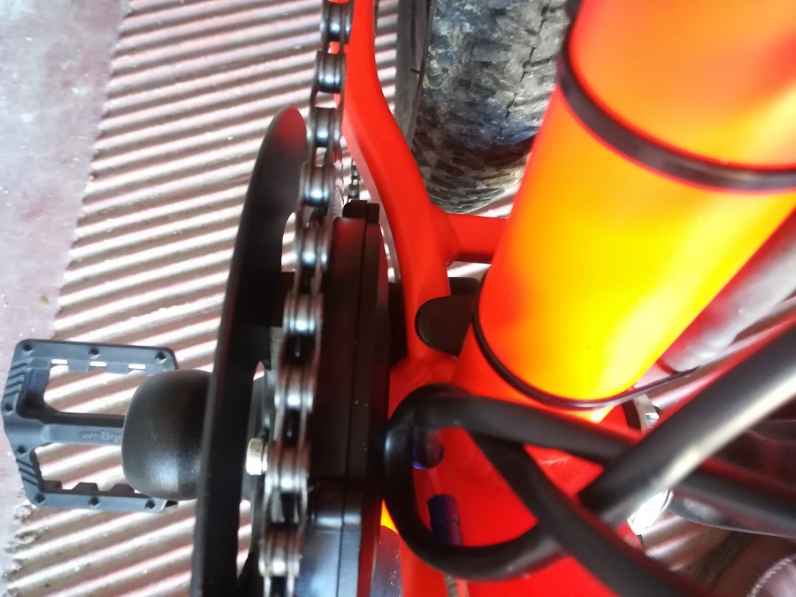

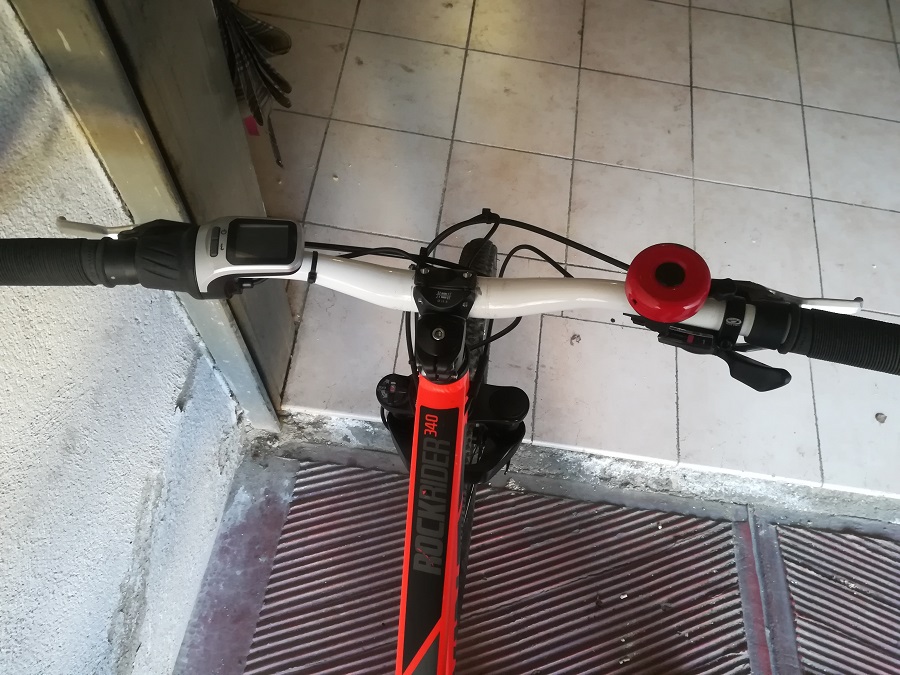

Fine dei lavori, batteria assemblata con 50 celle samsung 14,5 ampere comperate in un sito tedesco, case preso sempre dallo stesso sito e verniciato a tema, il motore e un 250 e rispetto al 350 che uso di solito e molto più dolce in partenza ma la spinta finale e +o- la stessa, questo e come e venuta la RR340.

per quanto riguarda i freni i freni sono dei normali TPR SPYKE meccanici a doppio pistone che avevo dentro il fondo ma trovi dei frei idraulici a buon prezzo, però credo che a te interessi come montarli, per davanti la forca ufit e predisposta per il disco o solo montato un distanziatore(2/3€ su aliexpress) per montare il disco da 180mm, dietro mi sono "arrangiato"
con una flangia da pochi euro posto il link
https://www.aliexpress.com/item/Mountain-bike-disc-brake-transformer-converter-v-brake-rack-Disc-Brake-Bracket-Mounting-Holder-special-frame/32711087713.html?spm=a2g0s.9042311.0.0.39aa4c4dp2TiSe
poi realizando un supporto in alluminio da fissare al telaio per sostenere la flangia, i cerchi presi su ebay con predisposizione ai dischi euro 70 spediti
spero che ti sia stato di aiuto, ciao
