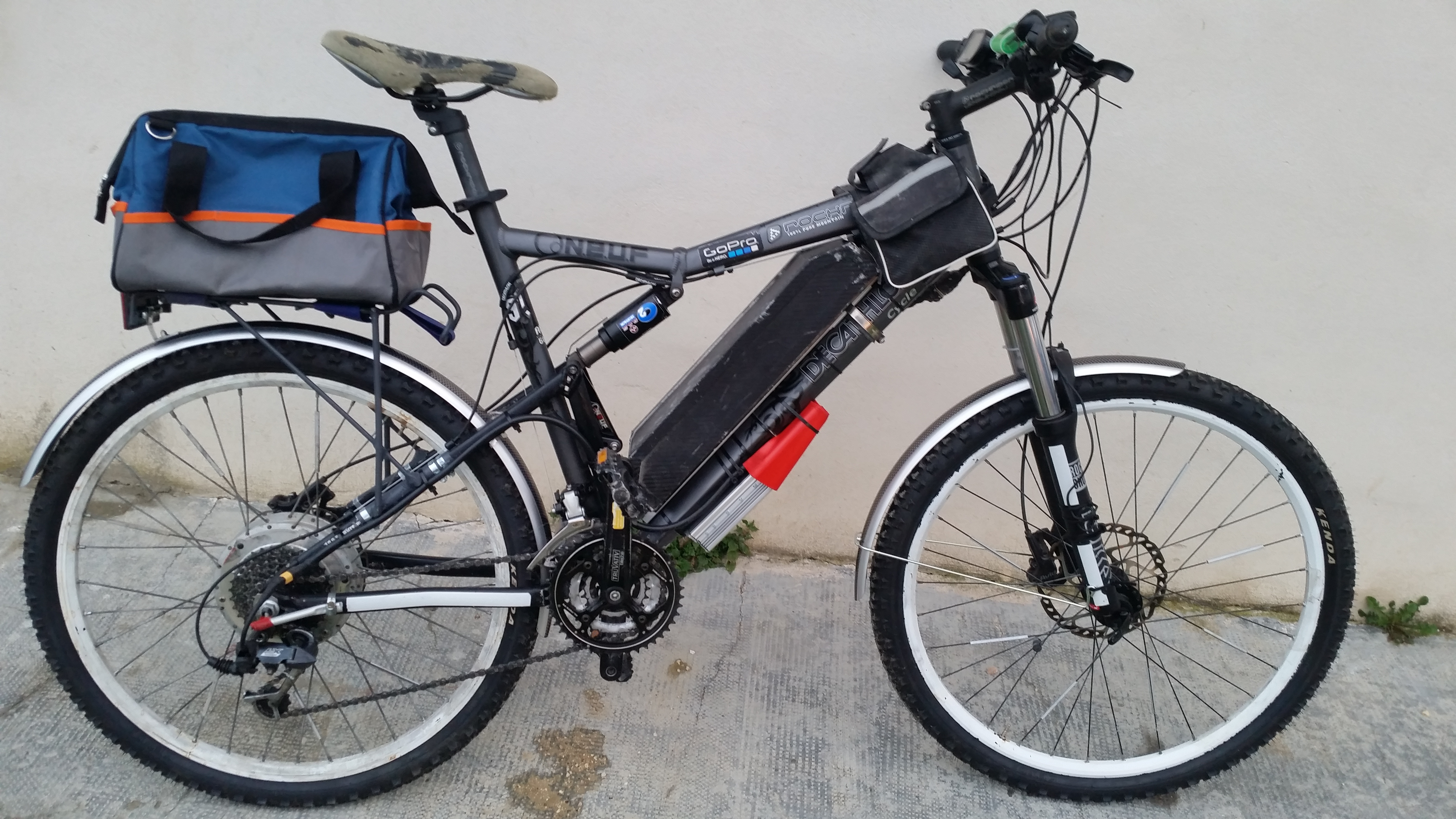

Sto provando malgrado la batteria agonizzante la "nuova" trekking.
Il motore che in pratica non ho mai utilizzato è un bpm cod. 13 ma non va niente
Pochissimo spunto, difficoltà a superare i 22kmh.
Poi rischiando di finire la vecchia batteria sono sceso dalla collina nel fondovalle.
Ho provato da spento e in pianura (non perfetta un fondovalle) non riesco a spingere la bici a più di 12kmh e non riesco manco a tenerli troppo dura come in salita
Va bè che pesa circa 30kg ma mi sono depresso, ricordavo di avere più potenza nei muscoli
Pensando a un corto circuito ho scollegato il motore, stesso risultato . Tornato a casa ho provato le fasi e non sono in corto.
La bici a mano scorre benissimo e in discesa va ugualmente bene. All'indietro si sente una certa resistenza, come deve essere.
Sono proprio arrivato alla frutta, inizio con le analisi cliniche ???

Ha! Ha! Ha! Andrea!! A guardare la bici: è proprio un cancello poi se le batterie sono andate ... non ti deprimere Oramai siamo assuefatti alla spintarella non devi dare la colpa ai 100Kg. la colpa è della batteria e dei 30kg

Controlla un po’ di non aver stretto troppo il dado che c’è dalla parte del disco col parapolvere

Grazie del consiglio, tutti e due, più facile il primo

La bici c'era .. costo zero...
Comunque per le prestazioni del motore era la centralina di pswpower, ho voluto riprovare ma proprio non va... inoltre fa muggire il motore come una mucca in amore

Inserito il - 22/04/2019 : 01:48:34  Mostra Profilo Invia a andrea 104KG un Messaggio Privato  Rispondi Quotando
Riapro il tread, nei giri fatti ultimanente ho provato più volte a pedalare senza motore. Sabato scorso ho fatto 86 km con la levo (giro vicino al mare) di cui ben 12 a bici spenta.... La levo si pedala benissimo fino a 14-15km con sforzo zero, poi ovviamente si fatica un pò ma sempre ragionevole...
Ho provato anche un altra bici con hub legale piccolino che ho al mare con lo stesso risultato..
Appurato quindi che non soono io ma la bici sopra citata, ho provato ad alzare la ruota e in effetti dando una pedalata dopo pochi giri si ferma, molto molto prima delle altre.
Che accidenti ci può essere dentro un bpm che fa da freno?? Non un freno deciso ma comunque che impedisce di pedalare con disinvoltura? non mi viene in mente niente...

Perdona l'ovvieta`, ma prima di pensare a cause elettriche hai escluso le possibili cause meccaniche usuali su bici non elettriche
(come quella suggerita da MilleMiglia, o sferette rovinate, o grasso sporco)?

Infatti devo smontarlo tutto è vede che non sia qualche cuscinetto stamattina ho scoperto che riesco a pedalare in pianura anche il tsdz2, almeno escludo gli esami clinici...

MilleMiglia ha scritto:
Controlla un po’ di non aver stretto troppo il dado nero che c’è dalla parte del disco
Se è troppo stretto fa attrito e frena la ruota
Inserito il - 23/04/2019 : 11:56:38  Mostra Profilo Invia a Barba 49 un Messaggio Privato  Rispondi Quotando
Quoto, quel dado NON va stretto nemmeno con le mani, solo accostato leggermente: Fai anche attenzione a quando stringi il dado esterno sul forcellino, talvolta la rotazione trascina il "famoso" dado che non va mai serrato e sono cavoli...
