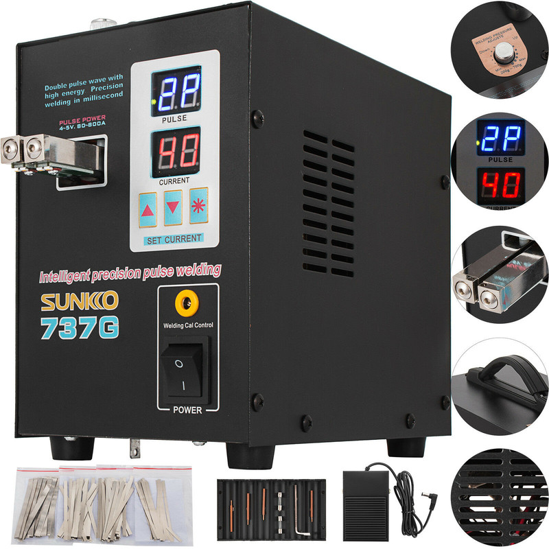

Io ho la sunkko 737G l'ho usata per assemblare una batteria puntando nickel da 0.2 e mi sono trovato abbastanza bene.
Bisogna tenere gli elettrodi puliti ed evitare scintille ma man mano che saldi ci prendi facilmente la mano.
Non ho avuto problemi con il magnetotermico forse perchè la uso in garage e lì ci sono dei magnetotermici molto robusti(c'è una singola linea che alimenta due piani di garage interrati).
C'è sicuramente di meglio ma, per quello che l'avevo pagata,(100euro circa) direi che fa il suo sporco lavoro decentemente.
Maurizio
l'ho vista sulla baia....ma non ha la puntatrice remota?

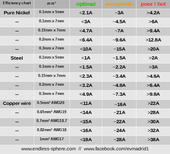

Bagigio
1617 Messaggi
Inserito il - 06/05/2019 : 21:02:41  Mostra Profilo Invia a Bagigio un Messaggio Privato  Rispondi Quotando
@bija: ti consiglio di stare sullo 0,15 come spessore e 10mm come larghezza, eviterai di dover puntare più strisce una sull'altra per raggiungere l'amperaggio ideale e sarà più facile da puntare, rispetto al 0,2.
Il 6mm 0,15 dovrebbe reggere 4A in sicurezza - dai 4A ai 6A scaldandosi, ma non troppo - oltre i 6A scaldandosi troppo
Il 6mm 0,2 dovrebbe reggere 5,5A in sicurezza - dai 5,5A ai 8,2A scaldandosi, ma non troppo - oltre i 8,2A scaldandosi troppo
Il 10mm 0,15 dovrebbe reggere 6,7A in sicurezza - dai 6,7A ai 10A scaldandosi, ma non troppo - oltre i 10A scaldandosi troppo
Regolati con questo schema postato su endless-sphere (basta che fai le proporzioni fra larghezza/spessore):
La scelta del nickel dipende dagli A erogabili dalla batteria/BMS e dall'assorbimento previsto.
Se, per esempio, fai una 10S4P e metti una striscia di nickel per ognuna delle serie, avrai:
col 0,15 da 6mm: 4A x 4 = 16A erogabili in sicurezza dalla batteria, dai 16A ai 24A ancora accettabili
col 0,2 da 6mm: 5,5A x 4 = 22A erogabili in sicurezza dalla batteria, dai 22A ai 32,8A ancora accettabili
col 0,15 da 10mm: 6,7A x 4 = 26,8A erogabili in sicurezza dalla batteria, dai 26,8A ai 40A ancora accettabili
Se invece, farai una 10S5P, potrebbe andare bene anche il 6mm x 0,15 e la batteria erogherebbe in sicurezza anche 20A, se ti bastano sei a posto.
Nell'ultima batteria che mi sono fatto, 10S4P, ho usato il 10mm x 0,15 e, dato che il mio BBS01 assorbe max 18A, sono ampiamente entro i margini, ma a me piace stare abbondante ... se prevedo un assorbimento di 20A, uso un BMS da 40A...
Spero di esserti stato utile.
