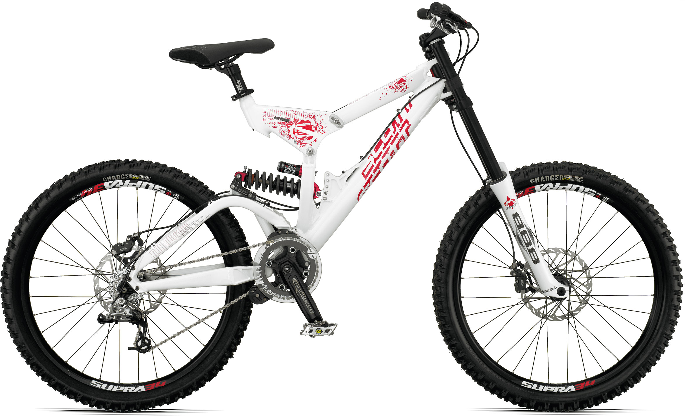

Ciao a tutti sono nuovo del forum approfitto della vs esperienza per porvi un quesito
Voi che motore montereste su questa bici
grazie per i vostri consigli

Manca la bici...
paolopoli
5 Messaggi
Inserito il - 05/05/2019 : 10:44:21  Mostra Profilo  Rispondi Quotando
arrivata

BBS02 750W 48V tutta la vita, però devi vedere quando la forcella va a pacco quanto resta tra gomma ant e telaio, se li ci sta un case batt OK seno cambia bici, o sarai costretto a una batteria piu piccola da fissare sotto sella.

Grazie per la risposta io avevo invece pensato ad un hub posteriore tipo Bafang BPM o altro
perche'ho paura che un motore centrale tocchi sotto nelle discese.
Se optassi per un hub voi cosa montereste?
La userei principalmente in salita
14669 Messaggi
Inserito il - 05/05/2019 : 12:54:12  Mostra Profilo Invia a andrea 104KG un Messaggio Privato  Rispondi Quotando
Se fai dh il peso di un bpm è limitante. Non si rompono i raggi come dicono in molti ma il peso sulla ruota lo senti tutto e ne devi trovare uno molto corto per le salite da montagna. Se ti limiti a percorsi xc può andare bene...
Se dietro ha il perno passante nessun hub va bene.... Sembra che ce ne sia uno ma ancora dal vero non lo ha visto nessuno...

Vai di tsdz2 e sei a posto, leggero, tira bene ed è con sensore di sforzo.

No non ha il perno passante dietro ce l'ha solo davanti.
Il tsdz2 come il BBS ho paura per la loro posizione molto esposta sotto.
Io più che Dh faccio Xc un po' spinto per cui mi vorrei orientare su un hub.
Avrei pensato al Bafang Bpm 36v 350W 201rpm con pacco batteria nello zaino.

Non userei mai un hub su una bici come la tua, intanto perchè se ne monti uno con il codice giusto per aiutarti in salita poi una volta in pianura non superà i 17-18Km/h, cosa assai scocciante, mentre se ne monti uno adeguato alla pianura (25Km/h in salita non andrà un tubo!!!
Comunque i talai con il tubo dritto come quello della tua bici non hanno nessun problema di contatto col terreno se monti un Bafang BBS-02 da 750W, casomai sono i telai con la "gobba" davanti al movimento centrale che portano il motore a lvorare troppo in basso.
Controlla bene due cose, comunque... L'astuccio del movimento centrale non deve superare i 73mm di lunghezza altrimenti ti occorre acquistare anche una modifica per prolungare l'asse del kit, e poi vedi se alla distanza di 70mm dal centro del movimento centrale il telaio e il carro posteriore "sporgono" rispetto al filo dell'astuccio del movimento centrale, perchè se è così il kit ci va a sbattere e non lo puoi montare.

Ok grazie per i consigli farò le misure che dici e valuterò la situazione prima di decidere definitivamente.
Grazie ancora
