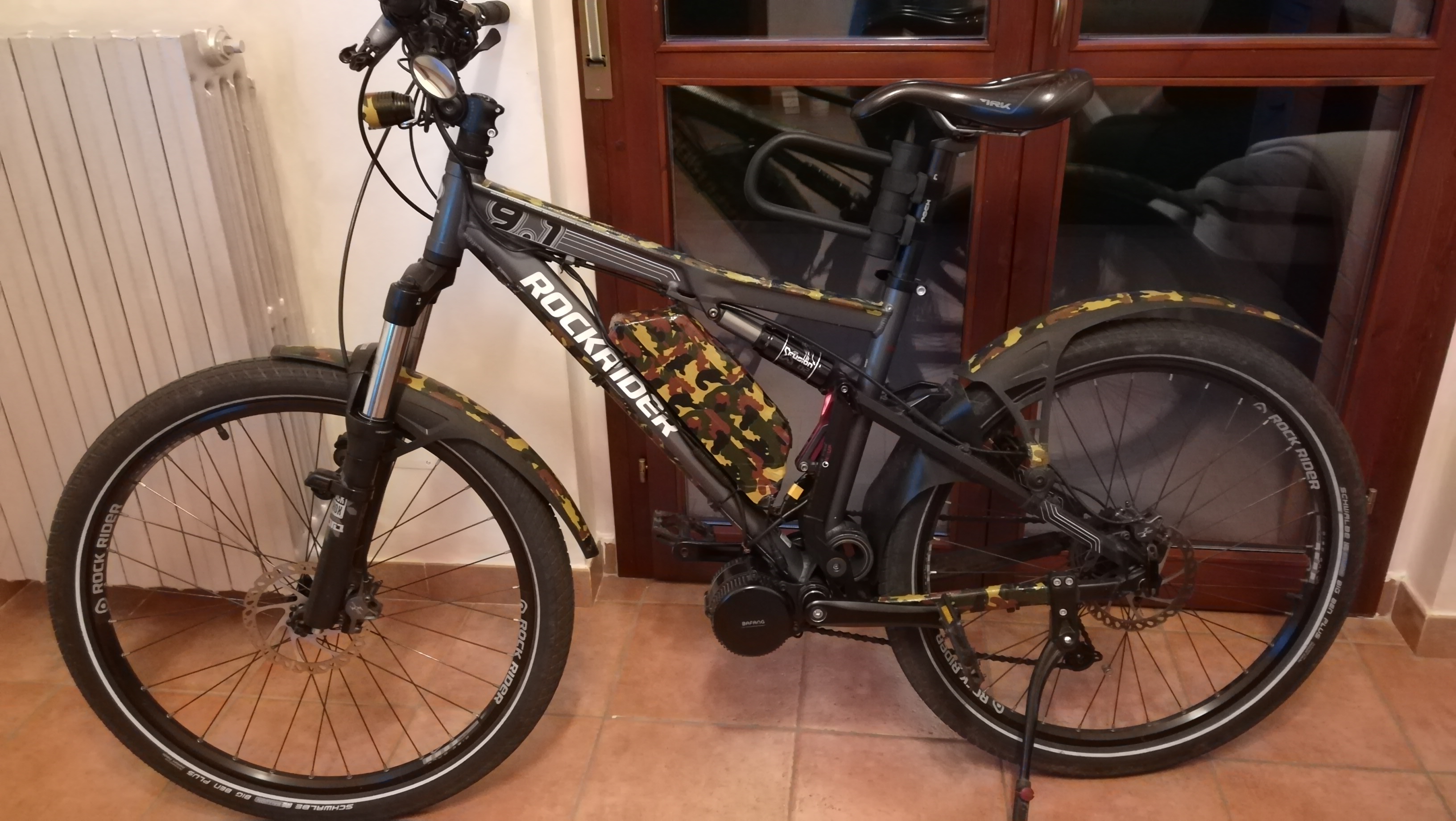

Buongiorno a tutti è da qualche tempo che il motore in questione mi dà dei piccoli problemi, praticamente alla partenza strattona come se la batteria fosse scarica e andasse in cut-off e lo fa anche in velocità viaggi a una certa velocità ad un certo punto Cala la potenza e poi ritorna avete idea di cosa può essere?l'Ho provato anche con acceleratore e fa la stessa cosa ma comunque non lo fa sempre, il difetto purtroppo è ad intermittenza ma il motore non si spegne, mi fermo riparto e va da bestia e poi dopo un po lo rifà Grazie

Potrebbero essere varie cose, dalla batteria a qualche falso contatto, fino alla programmazione.
Hai riprogrammato la centralina?
Hai fermato i cavi con le fascette?
La batteria è sul telaio? Che tipo di batteria hai?
Utilizzi di più rapporti lunghi o rapporti più agili?
Puoi mettere una foto della tua bici kittata?
Iniziamo così

ciao daiwer, la batteria l'ho rifatta fare nuova a 14s da dennj,i cavi non li ho mai fascettati ho usato del filo di ferro schermato cqm fili sempre liberi mai strozzati, la batteria è sul telaio ancorata con nastro telato maculato,la centralina l'Ho riprogrammata 100volte per trovare il settaggio giusto e poi lho lasciata cosi per 4000km poi e subbentrato questo problema, cqm oggi l'Ho provata solo acceleratore e non mi ha dato nessun problema può essere qualche sensore del pass che è da pulire oppure sostituire oppure incollare? Fatemi sapere Ciao grazie

La centralina del BBS non gestisce bene PAS e acceleratore insieme, quindi può essere che hai qualche impostazione dell'acceleratore che non fa funzionare bene il PAS o viceversa. Non saprei cosa ritoccare delle impostazioni dell'acceleratore perché non l'ho mai usato, magari qualcun'altro potrebbe aiutarti su questo versante.
Dal lato PAS, se non parti con l'acceleratore, ti consiglio di impostare nella Schermata PEDAL Assis: Start Current 20 - Slow-Start Mode 6 - Startup Dgree(Signal No.) 3
Ti faccio presente che il tuo motore ha un regime di funzionamento abbastanza alto (120rpm max - 100rpm per avere il massimo della resa) che, tra l'altro, con una batteria da 14s (52v) dovrebbe essere ancora più alto.
Con la corona da 44t difficilmente riuscirai ad avvicinarti al regime ottimale di funzionamento, in sostanza avrai sempre una frequenza di pedalata molto più bassa del regime ottimale, con tutta la potenza non sfruttata che si trasforma in calore e che a lungo andare potrebbe danneggiare sia la centralina che il motore (v. avvolgimenti dello statore).
Il mio consiglio è di evitare di far surriscaldare troppo il motore spingendo rapporti troppo lunghi, di evitare i rapporti troppo lunghi nelle partenze da fermo, meglio ancora sarebbe pensare ad una corona anteriore più piccola della 44t.

Ciao daiwer Finalmente ho risolto era un problema nella programmazione come mi hai detto tu nella sezione throttle,cqm il motore non lo faccio mai scaldare troppo perché uso sempre rapporti agili a me piace pedalare a 100rpm grazie ancora you are the best

praticamente ho rimesso tutte le impostazioni di fabbrica ho fatto un giro ed è tornato a funzionare bene, poi Ho provato a rimetterlo come piace a me e adesso funziona tutto alla perfezzione
