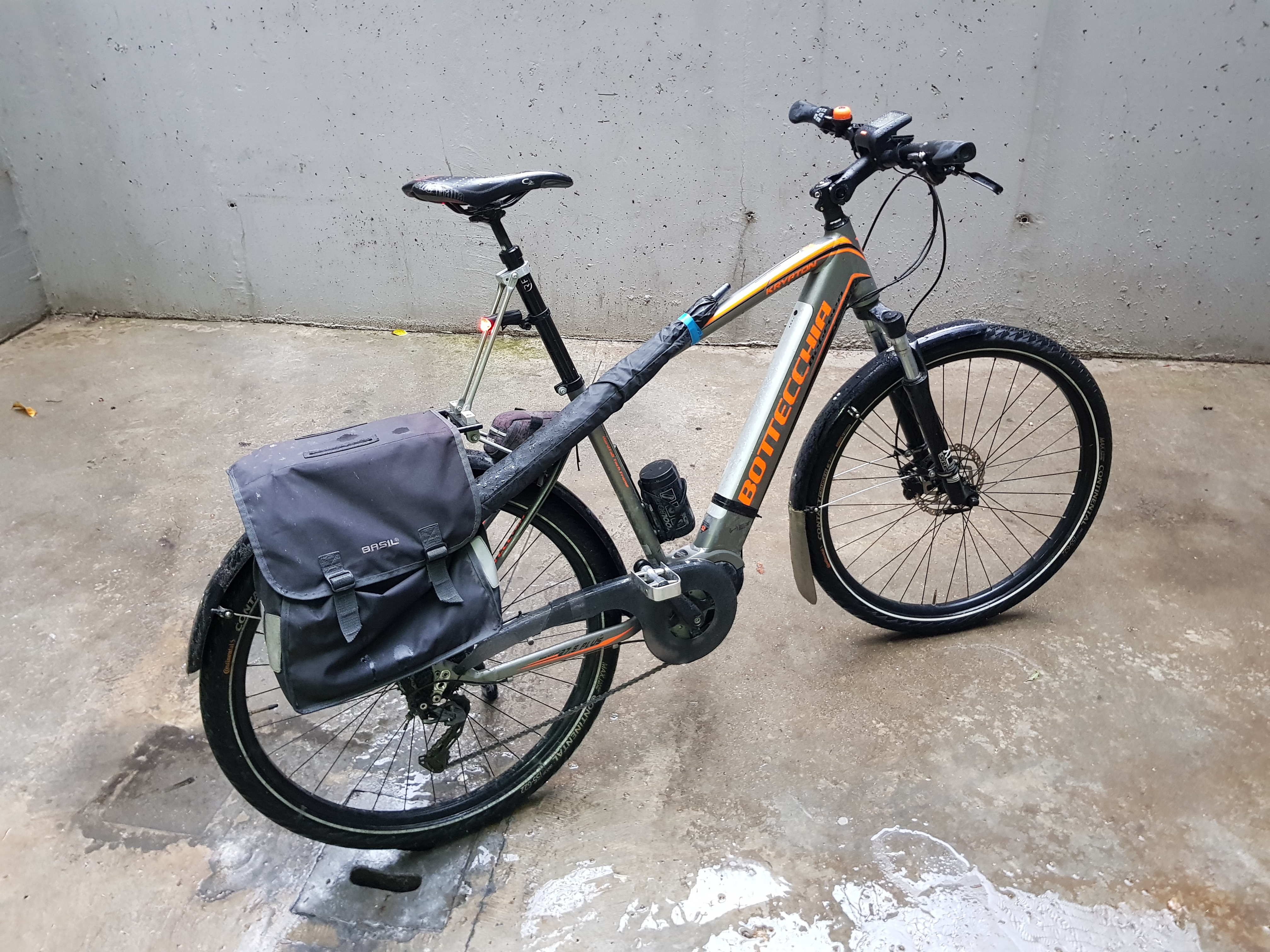

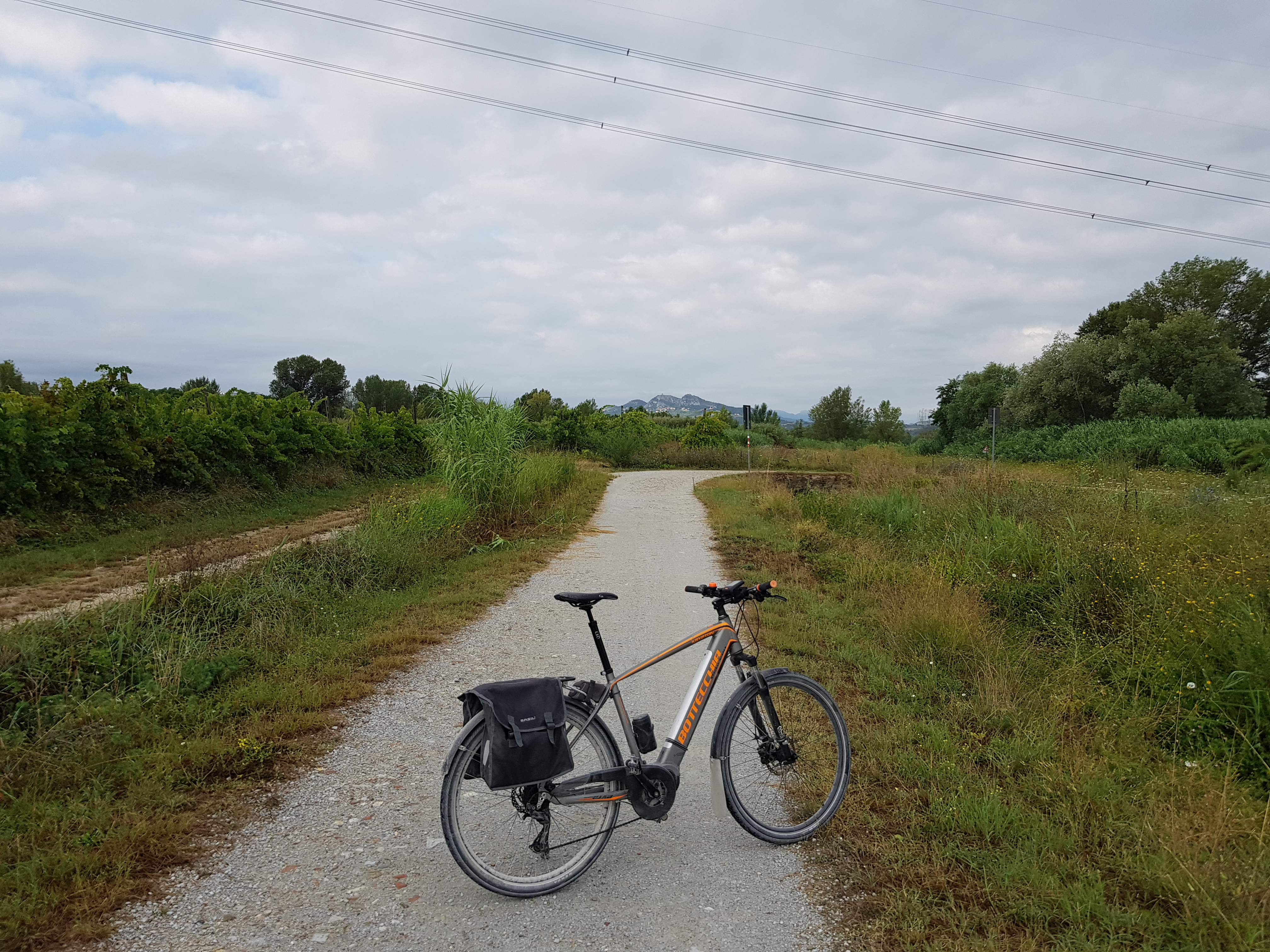

LUCARO
111 Messaggi
Inserito il - 04/04/2019 : 21:40:35  Mostra Profilo  Rispondi Quotando
Ecco il mio mezzo da lavoro...

LUCARO
111 Messaggi
Inserito il - 04/04/2019 : 22:36:26  Mostra Profilo  Rispondi Quotando
Ehh...oggi mi sono lavato...
Bado alla praticità e non all'estetica su questa bici.

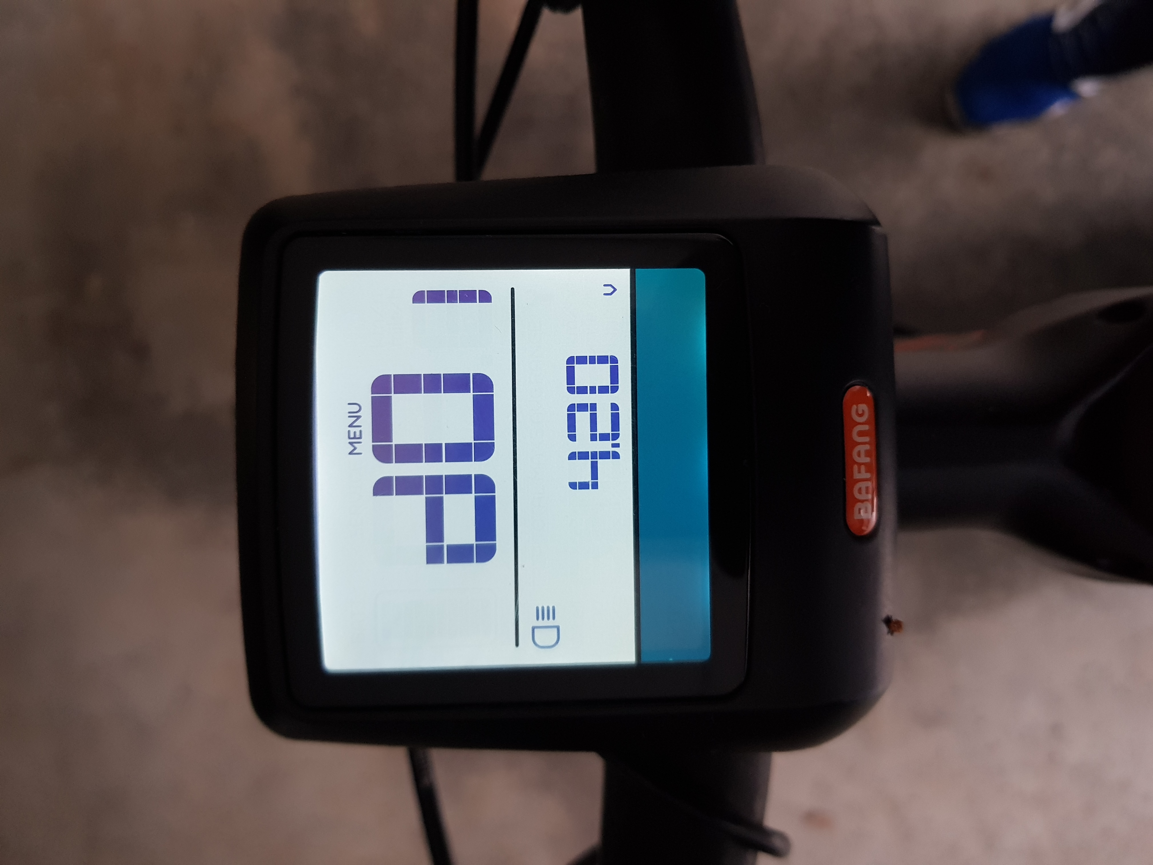

LUCARO
111 Messaggi
Inserito il - 05/04/2019 : 08:36:00  Mostra Profilo  Rispondi Quotando
2997,8 KB
LUCARO
111 Messaggi
Inserito il - 05/04/2019 : 08:38:09  Mostra Profilo  Rispondi Quotando
4,20 volt a cella con carica al 95% circa
Appena stacco il caricabatterie parto, quindi le celle stanno qualche minuto a quel voltaggio...

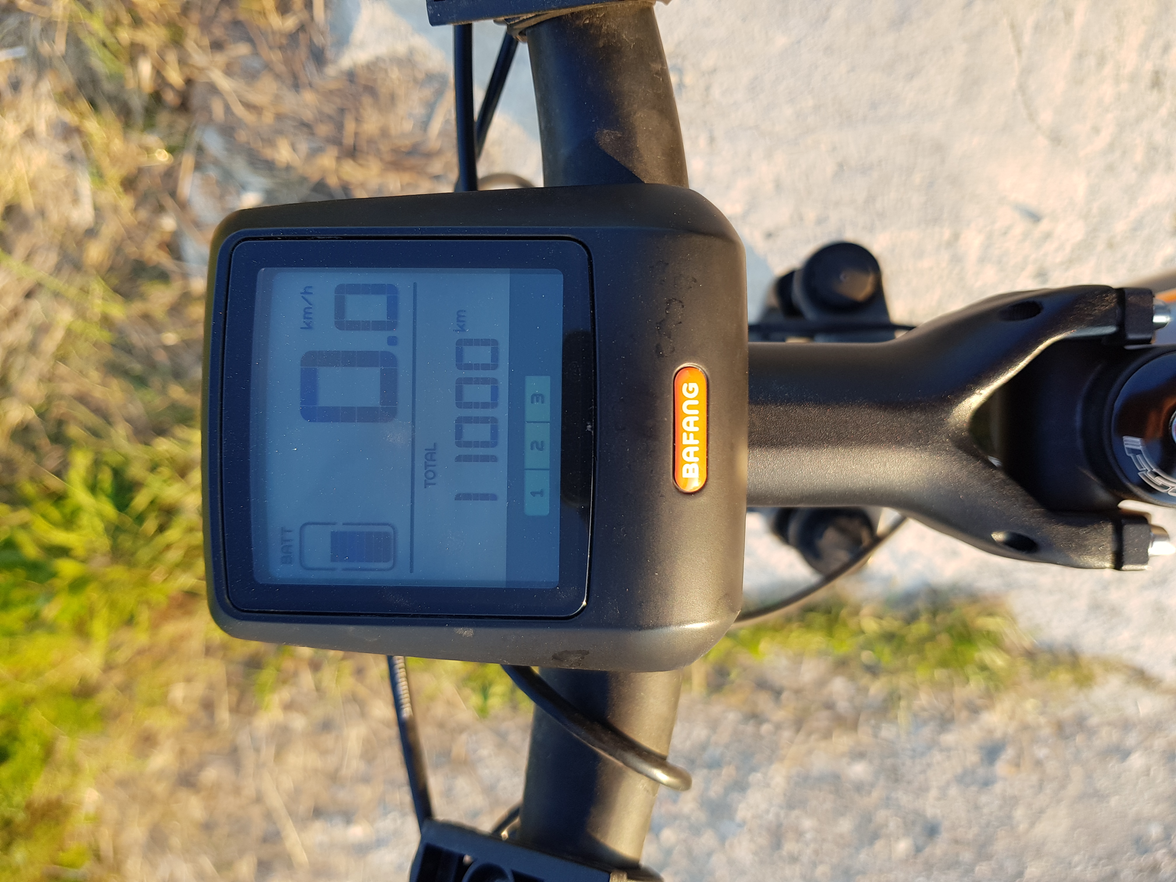

LUCARO
111 Messaggi
Inserito il - 15/04/2019 : 20:28:23  Mostra Profilo  Rispondi Quotando
3659,24 KB
7011 Messaggi
Inserito il - 15/04/2019 : 20:43:24  Mostra Profilo Invia a luc_maz48 un Messaggio Privato  Rispondi Quotando
Non ci sono parole, parlano i numeri!

LUCARO
111 Messaggi
Inserito il - 24/01/2020 : 23:03:31  Mostra Profilo  Rispondi Quotando
3652,86 KB
LUCARO
111 Messaggi
Inserito il - 24/01/2020 : 23:13:23  Mostra Profilo  Rispondi Quotando
Aggiornamento Bottecchia con Bafang e batteria Panasonic da 487Wh
