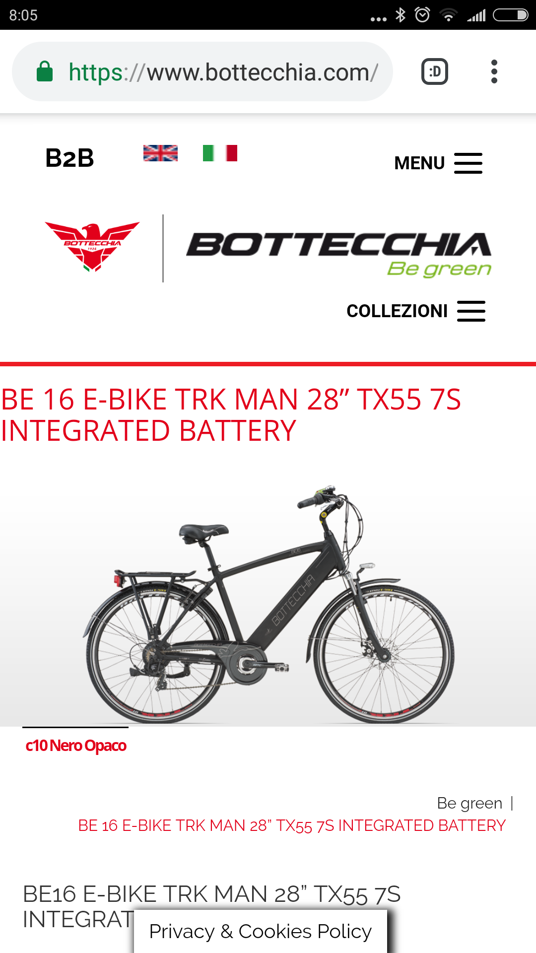

Inserito il - 25/04/2019 : 08:15:49  Mostra Profilo  Rispondi Quotando
Vorrei usarla per andare a lavoro 19,1 km andata e 19,2 di ritorno. Percorso pianeggiante (Brindisi). Se piove utilizzerò l'auto.
Quando uscirò in città porterò sia carichi che il mio piccolino di 1 anno, io peso 82 kg e sono alto 176 cm, spero di perdere un pò di peso e di rimettere apposto anche le analisi così facendo. È uno dei motivi che mi spinge a provare questa avventura.
Vorrei la pedalata assistita, che mi permetta di non sudare tantissimo specie all'andata.
Non ho molte salite, stiamo parlando di 70m circa di dislivello.
La strada che farò è sull'asfalto, la complanare di una strada extraurbana principale, che presenta anche qualche buca, quindi pensavo ad una ammortizzata.
Non importa un'eccessiva autonomia, posso ricaricare a lavoro dopo 40 km.
Ben pedalabile, l'assistenza mi servirà molto specie all'inizio essendo fuori forma.
È importante, non so mettere le mani ma se serve imparerò..
Si conta, ma non è la cosa più importante, vorrei più una bici adatta alle mie esigenze.
10 - a che spesa hai pensato? (puoi raddoppiarla?) Max 1400 e non vorrei raddoppiare.
Buongiorno, sono Ivan 43 anni 82kg, 176cm di altezza, 40km circa da fare al giorno per andare e venire da lavoro si spera integri, ed ho pensato ad una bottecchia be16 trk man costo 1260 euro foto con caratteristiche come immagini sottostanti, può essere valida per le mie esigenze? Attendo un vs. Parere e delle alternative, vorrei spendere al massimo 1400 euro. Grazie in anticipo a chi dirà la sua in merito.
460,76 KB
323,61 KB
Modificato da - IM_76 in Data 25/04/2019 08:25:56

Ciao, benvenuto sul forum...

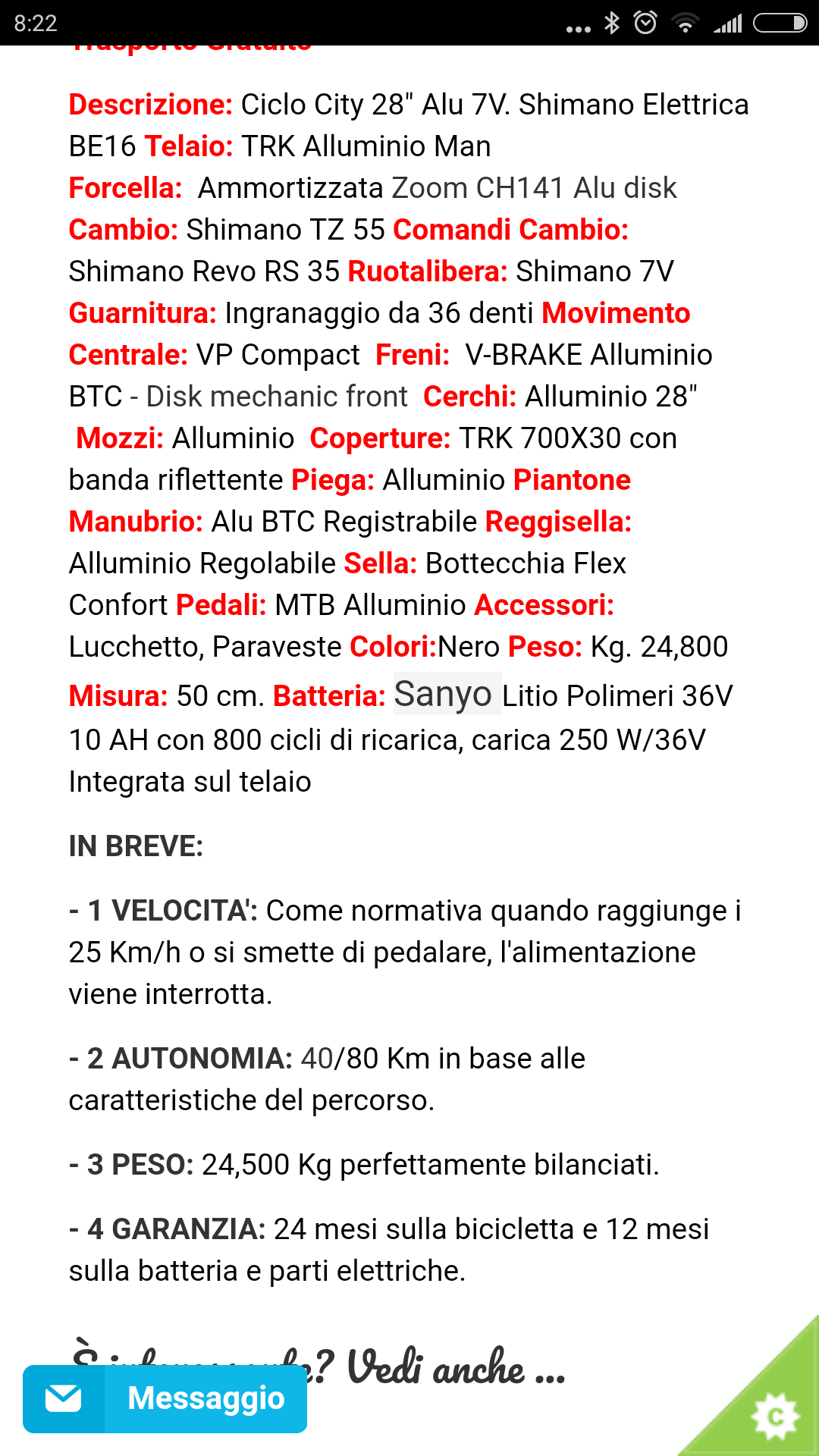

La bici da te indicata va bene, ma ha una batteria (secondo me) di capacità troppo bassa: Va bene solo in tre casi, se usi un livello di assistenza molto basso, se aiuti assai con la pedalata oppure se puoi fare una ricarica anche solo parziale sul posto di lavoro.
Il problema nasce dal fatto che le batterie non si devono mai scaricare oltre l'80%, quindi non puoi sfruttare tutta l'autonomia dichiarata dal costruttore ma solo l'80% di questa, altrimenti dopo pochi mesi la batteria è da sostituire.
Diciamo che per una bici con motore nel mozzo 10Ah è proprio il minimo sindacale, ma d'altra parte siccome molti utenti vogliono la batteria integrata nel telaio e invisibile ecco che i risultati sono questi.

Benvenuto IM.
Come già suggeritoti da Barba io cercherei qualcosa con una batteria un pò più capiente.
Oramai le bici su quella fascia di prezzo montano almeno le 11,6 che sono comunque di un 16% più grandi.
Inoltre dovendola usare quotidianamente per lavoro farei attenzione anche al tipo di impianto di illuminazione.
Quella indicata da te ha delle misere lucine a pile che fanno poca luce e ti costringono a sostituire le batterie
frequentemente.
Controlla poi lo sviluppo metrico della bici.
Stranamente sulla scheda che hai postato è indicata una corona da 36 denti (in genere le city bike hanno 42 o 44), e a meno che con abbia un pacco pignoni paricolarmente esteso,
potrebbe avere una rapportatura un pò troppo corta, che ti imporrebbe in pianura una cadenza di pedalata troppo elevata.

Quando la tua batteria sarà esaurita potrai sostituirla oppure ricellarla con elementi nuovi scegliendo celle che abbiano maggior capacità.
Considerato che la tua batteria è da 10ah probabilmente è costituita da 40 celle da 2500mah cadauna per cui se al momento di ricellarla usassi celle da 3500mah otterresti una batteria da 14ah.

Quella bottecchia di inizio pagina va bene, ma forse
con quella cifra puoi comprarne una che abbia una batteria
più corposa. La batteria è l'elemento elettronico più
importante della bipa. E' un po' come il serbatoio della moto:
più è capiente più sono i km che potrai fare e meno il
deterioramento della stessa legato all'uso. 10 ampere
al giorno d'oggi son davvero pochini. Orientati su una bipa
con una batteria di almeno 12-13 ampere.
