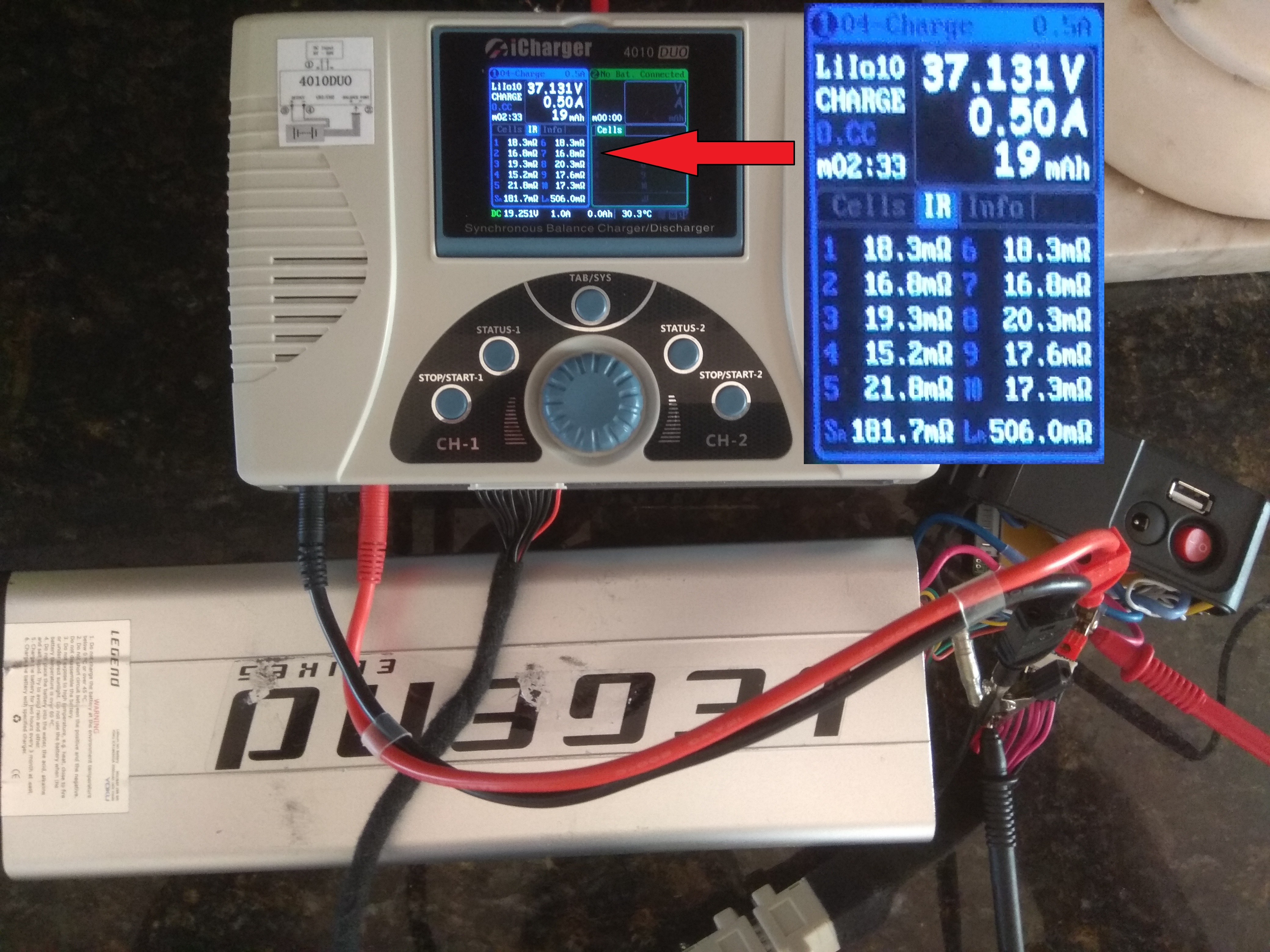

oggi ho effettuato la misurazione della resistenza interna della batteria "buona" sperando di leggere valori accettabili, purtroppo la situazione e' pressoche' identica alla batteria che ho inviato alla Legend, valore medio di ogni parallelo di circa 18mOhm:
3229,27 KB
giusto per verificare cio' che afferma Barba sulla qualita' delle celle (che ringrazio per aver arricchito la mia conoscenza sul tema), la resistenza interna media delle Samsung 35E risulta circa 6mOhm:
2864,45 KB
A questo punto credo che l'unica causa di disparita' di prestazione tra le due batterie possa essere solo il BMS (che presumo la Legend non abbia testato).
