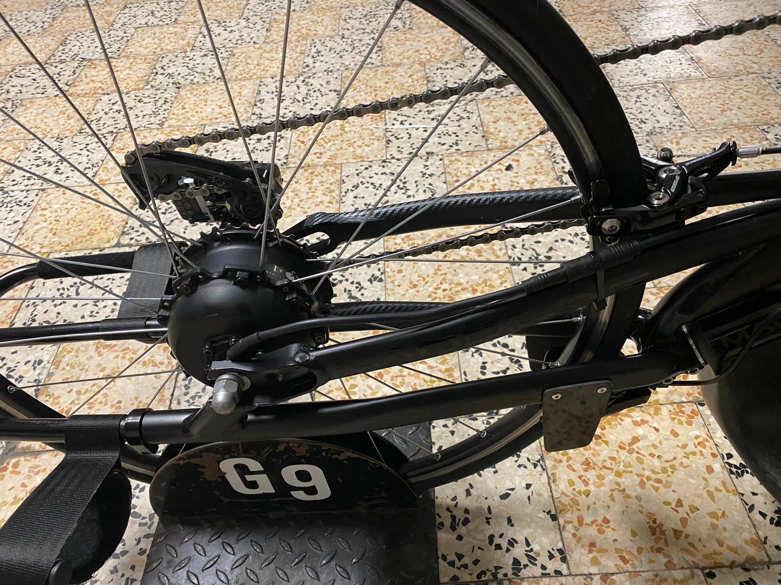

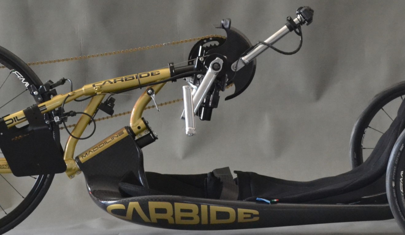

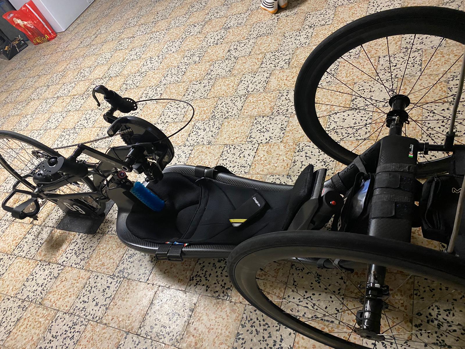

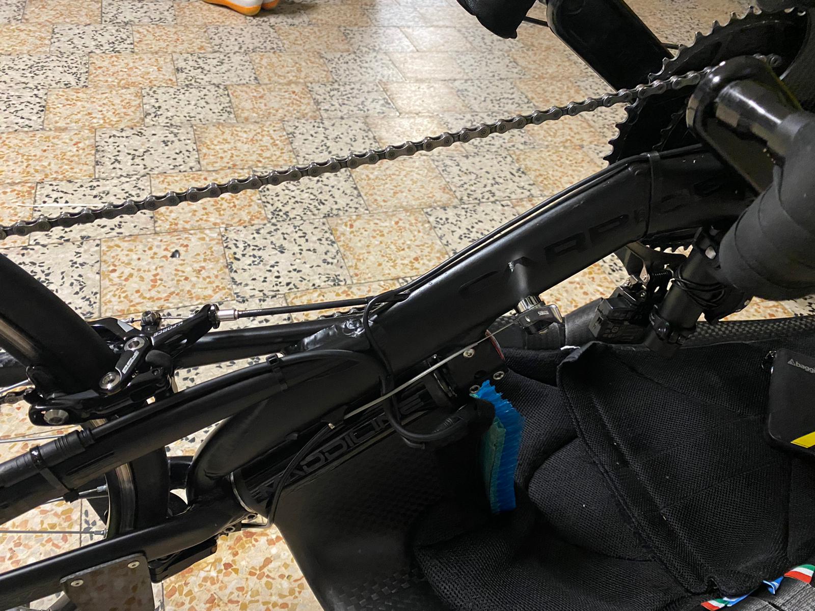

Volevo ringraziare Pirocek che ha reso possibile la trasformazione della mia handbike (bicicletta per disabili) in una ebike (o in questo caso Ehandbike) tramite mozzo 100g tech 350 rmp...
Bagigio
1618 Messaggi
Inserito il - 29/10/2020 : 16:10:10  Mostra Profilo Invia a Bagigio un Messaggio Privato  Rispondi Quotando
Se sei "quel" Gianluigi Granellini, grazie a te per l'esempio...
4179 Messaggi
Inserito il - 29/10/2020 : 18:51:23  Mostra Profilo Invia a giordano5847 un Messaggio Privato  Rispondi Quotando
Perchè non ci rendi partecipi del lavoro che ti ha fatto?
Come mai hai postato su questo post, è per caso uno strumento da corsa o forse hai montato il Keyde.
5 Messaggi
Inserito il - 30/10/2020 : 10:17:06  Mostra Profilo  Rispondi Quotando
si..sono proprio io.....ciao
268,94 KB

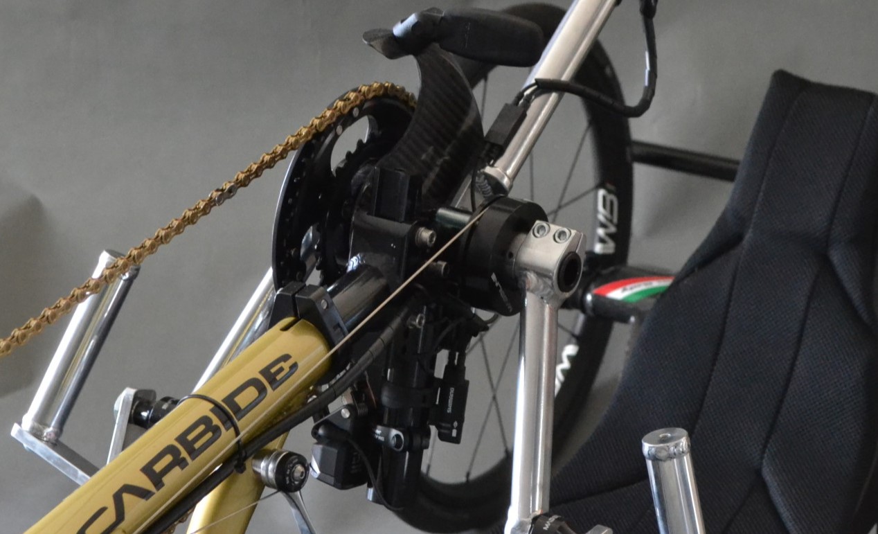

444,6 KB
354,75 KB
299,62 KB
315,43 KB
4179 Messaggi
Inserito il - 02/11/2020 : 15:32:33  Mostra Profilo Invia a giordano5847 un Messaggio Privato  Rispondi Quotando
Olà! Che bella, ne ho vista una ieri assieme a delle BDC fa impressione a vedere quanto è bassa.
Non aveva bandiera perchè era in mezzo al gruppo andavano a 26-28Kmh. Certo che da sola si farà fatica vederla!
Mi sono sempre chiesto perchè le pedivelle sono appaiate e non una in su ed una in giù come i pedali, mi sembrerebbe più naturale.
Avrai il motore da velocità quanti kmh?
Ciao, si è vero si usa la bandierina anche se io ho montato le luci e radar della Garmin che danno più visibilità e ormai sono circa 2 anni che non mi alleno più da solo, noi ciclisti sono visti come birilli.
Le pedivelle sono appaiate perchè oltre che pedalare abbiamo anche lo sterzo e se fossero come le bici andare diritto sarebbe decisamente più difficile. Ho montato questo mozzo solo per fare uscite con i miei amici ciclisti e poter fare percorsi con più metri di dislivello, in pianura non ho particolari problemi, sino a 35/37 km/h rimango con i ciclisti, ma quando la strada sale con le braccia è una fatica decisamente importante..e con questo mozzo posso fare salite decisamente più lunghe e con pendenze importanti... alla fine a me piace fare fatica...ciao
Che motore è?
Che motore è?
il motore è un 100g ebike smarttech 350 rpm e se non ricordo male 250 watt

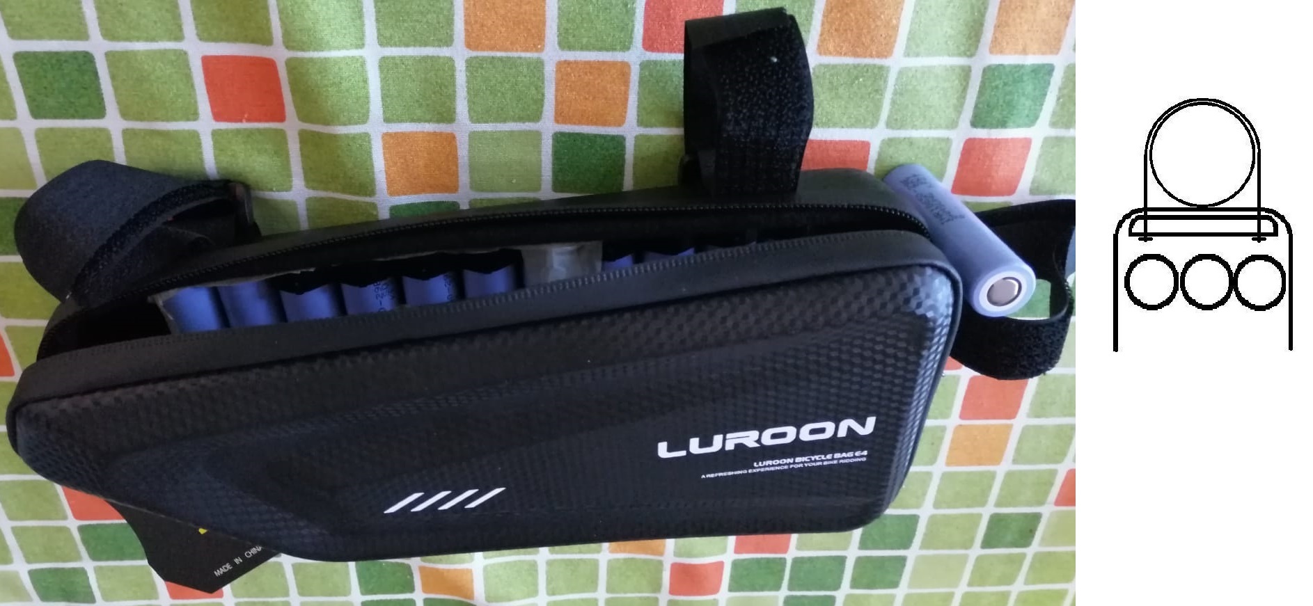

Ecco qua la batteria montata è una 10s,4p Samsung 29E 36V 417Wh.
Nel borsellino sotto sella c'è l'estender in parallelo da 250Wh assieme agli attrezzi.
Mi avanzano due batterie borraccia da 250Wh una è mia ed una di un mio amico al quale sto facendo lo stesso lavoro.

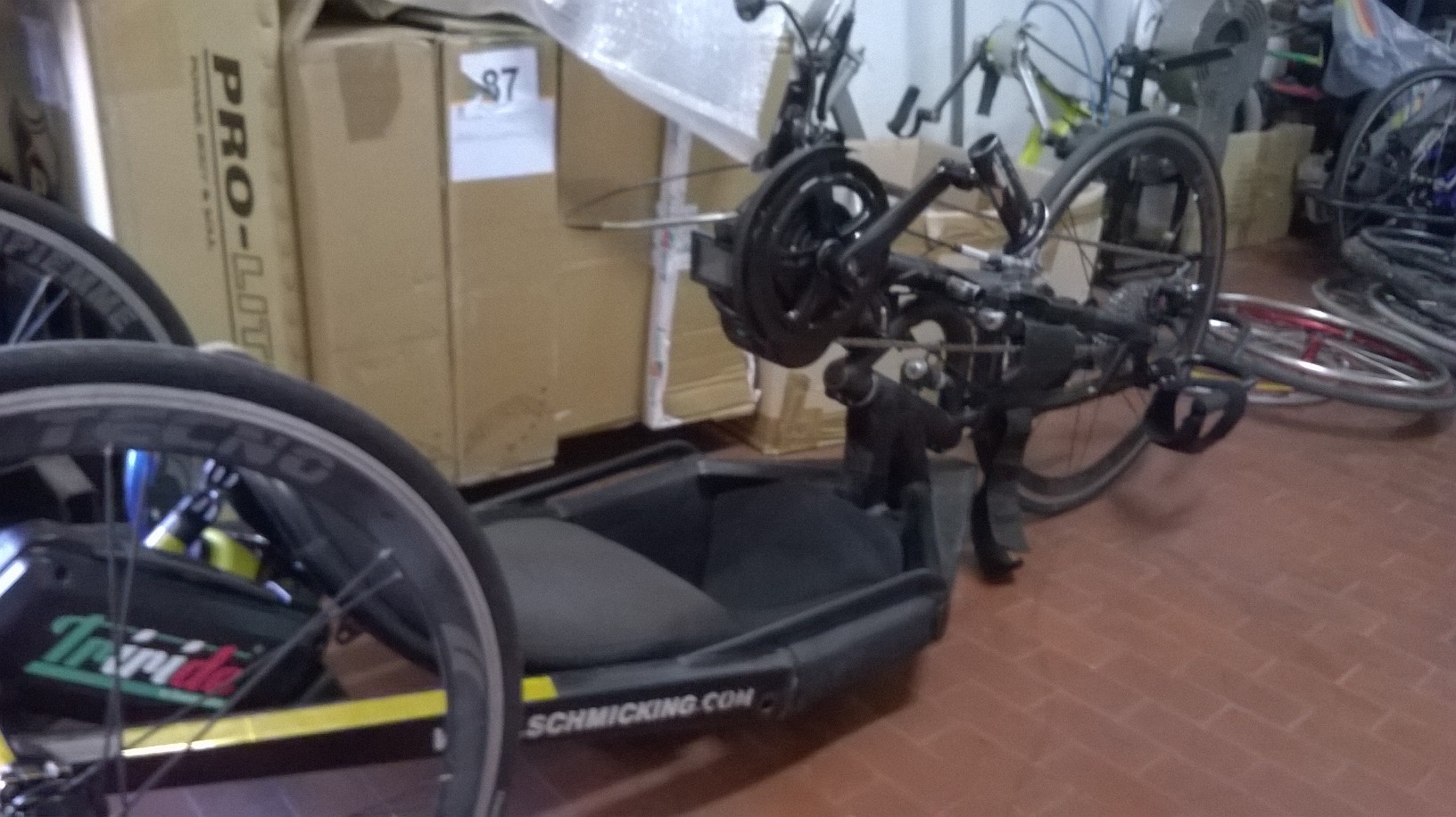

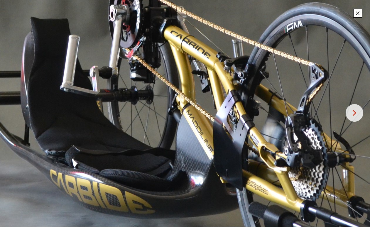

Specco Andrea
7 Messaggi
Inserito il - 02/04/2021 : 17:28:18  Mostra Profilo  Rispondi Quotando
Riporto in cima la discussione, un caro saluto a tutti, sono nuovo nel forum, anche se prima di iniziare a scrivere mi sono letto un pochi di argomenti.
Richiesta: avrei intenzione di modificare la mia Handbike per renderla a pedalata assistita.
Parliamo dunque di bici stradale, con possibilità di poter raggiungere i 45-50km/h in piano.
La ruota di trazione, che nel nostro caso è anteriore, misura 26".
Nel mio caso ho una disabilità piuttosto alta con lesione cervicale, dunque tetraplegia e quindi poca forza sulle braccia (tricipiti quasi zero).
Diciamo che nei tempi migliori, quando partecipavo alle gare di Capionato Italiano Handbike, con allenamento costante, in gara stavo sotto i 20Km/h di media (maratone comprese).
Il raggio d'azione nei tempi migliori era sui 50-55km in piano, ma erano altri tempi ed ero più giovane come età.
Il problema è il seguente: volendo partecipare a qualche scampagnata con amici normodotati c'è per forza bisogno di un supporto, sia per aumentare la media che la distanza.
In particolare in salita dove proprio non riesco a causa della poca forza sulle braccia.
Documentandomi sui diversi forum, ho capito che necessito di un torsimetro (o sensore di sforzo) altrimenti in salita, dovessi fermarmi, non riparto più.
Considerate che bisogna anche fare uno sforzo in più per lo sblocco del freno contropedale.

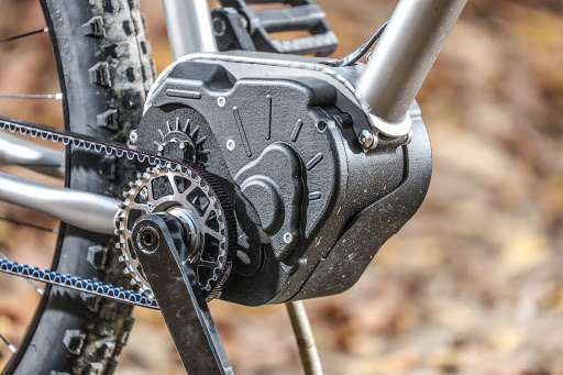

Due le possibilità di modifica, da capire quale nel mio caso sia la migliore:
- assistenza sulla corona con il Tongsheng TSDZ2 che però richiederebbe modifica di forcella e perno del movimento centrale.
*) forcella: eliminazione del tubo sottostante dove di aggancia il deragliatore, rendendo di fatto la bici un monocona.
*) perno: ricostruzione di un nuovo perno per fare spazio al freno contropedale e sitema di aggancio delle pedivelle di spinta.
in questo caso non sò se sia fattibile per via del diametro del perno e da possibili interferenze con il sensore del torsimetro.
In questo senzo qualche foto che spieghi meglio come è fatto il perno centrale sarebbe gradita!
Diciamo che questa idea la trovo interessante per via della possibilità di poter personalizzare a piacimento il firmware ed i livelli di assistenza,
che vanno anche oltre i 25 km/h legali.
Nel mio caso non ho la forza fisica per arrivare a 40Km/h in piano, quindi un supporto serve per poter stare dietro agli altri.
- assistenza con motore sul mozzo, dove però devo capire potenza e coppia motore richiesta, possibilità di avere un sensore di coppia direttamente sulla cassetta pacco pignoni,
ed un motore modificabile che non mi tagli la spinta a 25km/h. In grado quindi di girare a 320-350 rpm (la ruota anteriore di 26" tale deve rimanere, non posso mettere una da 28").
Per questa opzione vi chiedo quindi di indicarmi possibili alternative al "keyde 110swxrc36".
Di seguito qualche foto esplicativa.
Un grazie in anticipo a chi potrà aiutarmi.
Specco Andrea
368,65 KB
Modificato da - Specco Andrea in data 02/04/2021 17:31:04
Specco Andrea
7 Messaggi
Inserito il - 02/04/2021 : 17:34:08  Mostra Profilo  Rispondi Quotando
particolare del freno contropedale ...
308,14 KB
Modificato da - Specco Andrea in data 02/04/2021 17:35:00
Specco Andrea
7 Messaggi
Inserito il - 02/04/2021 : 17:38:38  Mostra Profilo  Rispondi Quotando
Struttura della forcella anteriore e sistema di trasmissione ...
230,55 KB
Modificato da - Specco Andrea in data 02/04/2021 17:39:19
230,55 KB
Non ho intuito bene il funzionamento del freno a contropedale.
Il tuo mezzo è molto interessante, ma il tsdz lo vedrei leggerino.
Comunque detto questo io non sottovalutare la funzione walk che trovi sul BBS tenendo premuto il tasto - e che può portarti fino a 6 kmh, a quel punto avrai già la possibilità di avere assistenza dato che si può settare l'inizio dell'assistenza dopo 15/20°di rotazione delle pedivella.

Specco Andrea
7 Messaggi
Inserito il - 03/04/2021 : 23:46:43  Mostra Profilo  Rispondi Quotando
Il freno contropedale è un cuscinetto unidirezionale montato sull'asse delle pedivelle. Come giri al contrario il cuscinetto và in blocco e fa ruotare il cilindro nero in alluminio che tira il cavetto del freno.
Soluzione semplice ma efficace, per chi ha le mani bloccate sui pedali o comunque non ha la forza nelle dita per tirare una leva del freno.

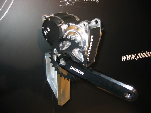

Inserito il - 03/04/2021 : 23:56:24  Mostra Profilo  Rispondi Quotando
Ravanando sul web ho trovato pure queste due soluzioni complete ...
https://www.electricbike.com/pinion/
Cambio pinion e motore integrati.
https://www.effigear.com/fr/
Cambio automatico effigear e motore valeo integrato.
Quasi quasi ... soluzione tutta integrata, peso tutto spostato al centro della bici, minori masse non sospese sulla ruota anteriore, zero rogne di dover gestire i deragliatori.
Richiederebbe di dover ricostruire la parte terminale della forcella, ma questa la combino.
Per la batteria nessun problema, la posiziono dietro sotto l'asse delle ruote posteriori, così mi abbassa pure il baricentro e ripartisce i pesi.
Da valutare i costi, non ancora comunicati.
Ci sono discussioni a riguardo quì nel forum?

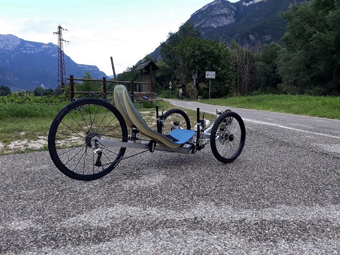

Inserito il - 21/08/2021 : 21:46:29  Mostra Profilo  Rispondi Quotando
ciao a tutti sono Mauro dalla provincia di Trento, mi riallaccio a questo post per chiedere informazioni ai possessori di motore al mozzo Keyde appunto visto che mi pare di capire sono passati un paio di anni di utilizzo degli utenti qui presenti, volevo capire l'affidabilità nel complesso .
Mi sono costruito un trike reclinato con ruote anteriori da 20" e posteriore traente da 26" che sto ultimando di mettere a punto , scartata l'idea del motore centrale per svariati motivi mi interessava la motorizzazione al mozzo posteriore con tutto integrato come il Keyde appunto, oltre alla ciclabile vivendo in Trentino ho molte salite che vorrei poter affrontare con tale motore, pedalo già mtb ed e-bike da anni quindi posso assistere il motore con discreta gamba, accetto consigli.
grazie a tutti anticipatamente
Mauro
Modificato da - Mauro71 in data 21/08/2021 21:48:22

Inserito il - 22/08/2021 : 12:25:33  Mostra Profilo Invia a giordano5847 un Messaggio Privato  Rispondi Quotando
Giusto: posso tirare le somme.
Di Keyde ne ho montati due uno sulla mia bici (BDC) ed uno ad un amico con telaio in titanio.
Il mio perfetto mai una "defiance" fa un po' di rumore come una dinamo per il fanale, non da fastidio. Assiste fino a 34Kmh i consumi sono come quelli che ho indicato a suo tempo. Con 400Wh vado senza limiti.
Quello dell'amico è molto silenzioso non si sente proprio ma ogni tanto si spegne senza ragione. Assiste fino a 25Kmh, non abbiamo controllato i consumi perchè lo usa più che altro per defaticamento. Preferisce la BDC tradizionale e nella fase di recupero viaggia in elettrico.
L'ho smontato e mandato in assistenza, non avendo riscontrato difetti me l'ha ritornato dichiarando che non sapeva cosa farci. Se l'avesse spedito in Cina avrebbe rischiato di perderlo.
Con i tempi che corrono mi sa che ce lo terremo così. Diciamo che in un'uscita di 100Km si spegne due volte senza preavviso, il brutto è se sei in salita ma lui ha gamba e si accorge che è spento in cima .

4179 Messaggi
Inserito il - 22/08/2021 : 17:32:57  Mostra Profilo Invia a giordano5847 un Messaggio Privato  Rispondi Quotando
Direi che salendo anche in quinta assistenza va! Chiaro che non lo tiro a bruciarlo, so bene che le salite per un hub non sono il massimo. Un centrale sfigurerebbe la bici e non so se il peso è uguale.
Piuttosto ho pizzicato due volte la ruota dietro (peso dell'Hub) e colpa mia che non ho gonfiato abbastanza. Pesa 2kg e le botte si sentono, per ora i raggi tengono (raggiato in prima)

metti una foto del tuo trike (sono curioso) ho fatto lavori anche di strutture una certa esperienza l'ho anche se su grosse realizzazioni. Non è detto che debba proprio essere montato sui pedali
Mauro71
142 Messaggi
Inserito il - 23/08/2021 : 22:35:28  Mostra Profilo  Rispondi Quotando
Ciao Giordano, si capisco ci sono molte soluzioni volendo... certo che si rischia di buttare tempo e denaro, vedremo.
Per ora mi godo il trike e procedo con le migliorie/modifiche poi quando sono pronto deciderò il dafarsi sulla motorizzazione.
Ti allego due foto, se vuoi vedere la costruzione passo-passo vai su "bicireclinateitalia" nella sezione "autocostruzione"
https://bicireclinateitalia.forumfree.it/
ciao
552,84 KB
Modificato da - Mauro71 in data 23/08/2021 22:37:26
Mauro71
142 Messaggi
Inserito il - 23/08/2021 : 22:39:44  Mostra Profilo  Rispondi Quotando
ho allegato 3 file ma si vede soltanto uno...non so dove sbaglio.
ne metto uno qui.
431,69 KB
