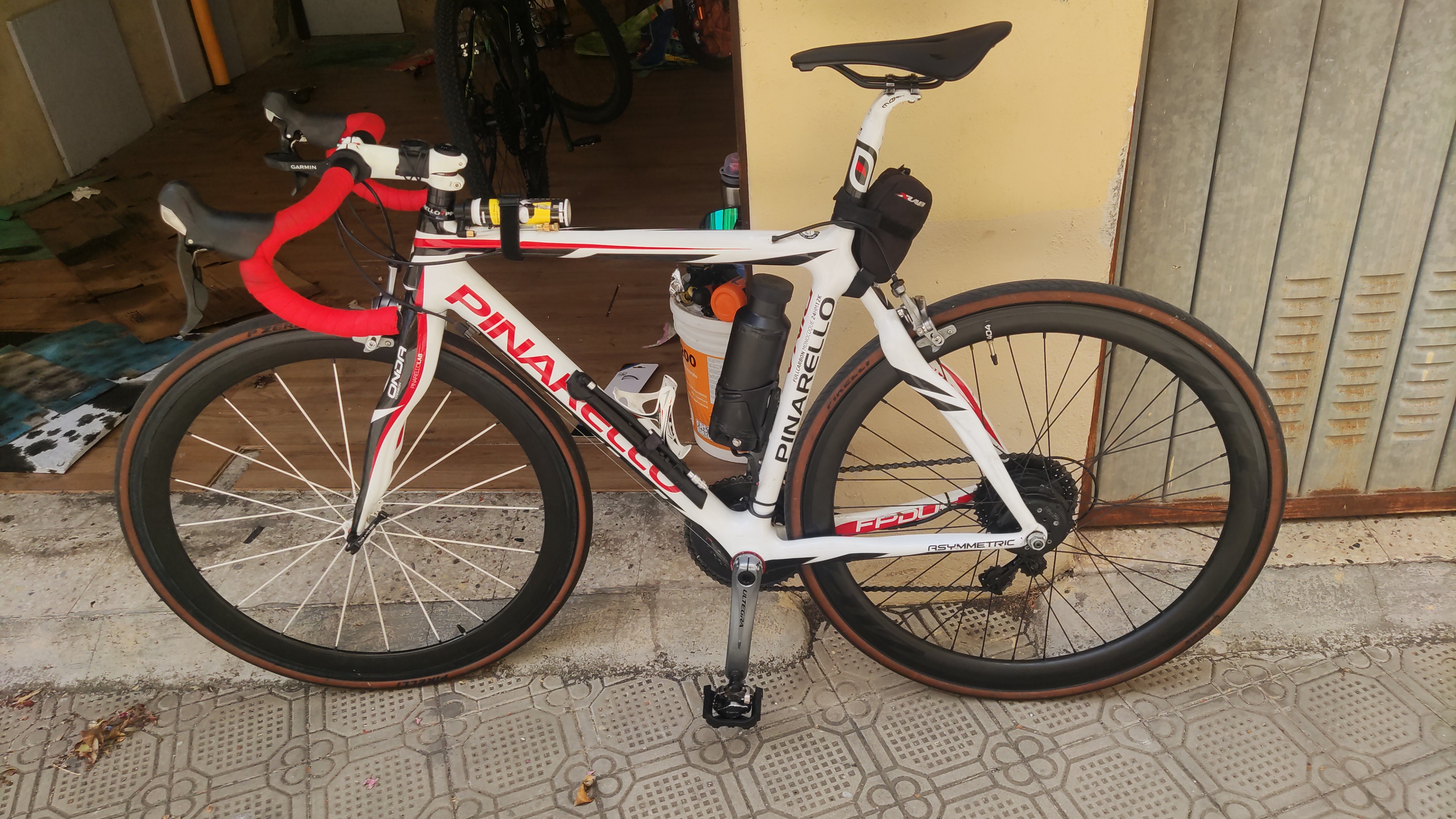

stavo pensando di farmi la motoruota anche per la mia bdc ma di usarla solo quando ne ho voglia.
Il keyde sarebbe perfetto dato che dovrei cambiare solo la ruota e mettere la batteria (ho montato per altri amici la versione bluetooth, quindi solo un cavo, una figata), ma ho una domanda: il cambio andrà registrato ogni volta? Oppure gli spazi saranno gli stessi?
Ho una bici 11 velocità.
36552 Messaggi
Inserito il - 31/08/2021 : 20:30:20  Mostra Profilo Invia a Barba 49 un Messaggio Privato  Rispondi Quotando
Il deragliatore del cambio va registrato ogni volta, è molto improbabile che la posizione dei pignoni sia perfettamente identica quando monti o smonti la motoruota.

Inserito il - 01/09/2021 : 15:19:23  Mostra Profilo Invia a giordano5847 un Messaggio Privato  Rispondi Quotando
Vai tranquillo, il motore non lo toglierai più
La pensavo come te ma vedo che a motore spento la bici va che sembra non averlo. Ho la ruota originale là che mi guarda e ...
Forse giocando con la campanatura potresti riuscire; sulla fantic ho due coppie di ruote (slik e no), quando le cambio è tutto perfetto.

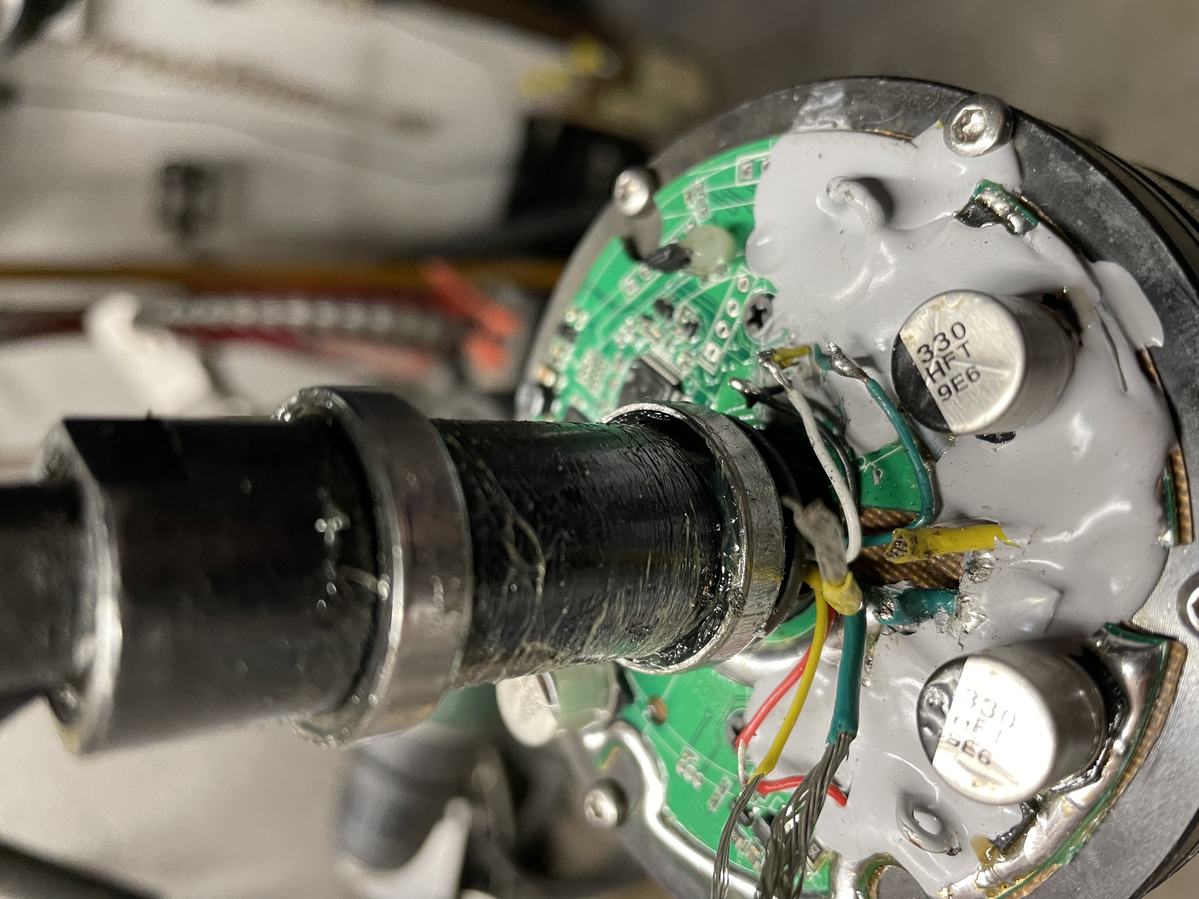

Il mio è perfetto, diciamo che l'ho usato in modo spinto solo per vedere come si comporta ora lo uso per i miei giretti di circa 50Km e 600m+ tutte le domeniche. Non lo sfrutto proprio, mi serve solo per superare le salite poi è una bici da corsa o defaticante.
Quello che ho montato ad un amico invece è andato (ci dava dentro!), bisogna sostituirlo perchè dopo che ha forato ha cambiato la camera e ha rimontato la ruota sbagliando a mettere la rondella anti torque ed ha schiacciato i fili mandandolo in corto. Sono riuscito a recuperarlo accorciandoli ma dopo un po' è andato. ho fatto scorrere i fili lungo l'albero e saldato sui moncherini che ho tagliato sulla centralina (foto) L'ho in garage in attesa che ritorni dalle ferie. Peccato

Inserito il - 18/08/2022 : 08:03:53  Mostra Profilo Invia a windfire un Messaggio Privato  Rispondi Quotando
Azzz....mi spiace, comunque dalla foto sembra che si possa risolvere con una certa manualità nel saldare.

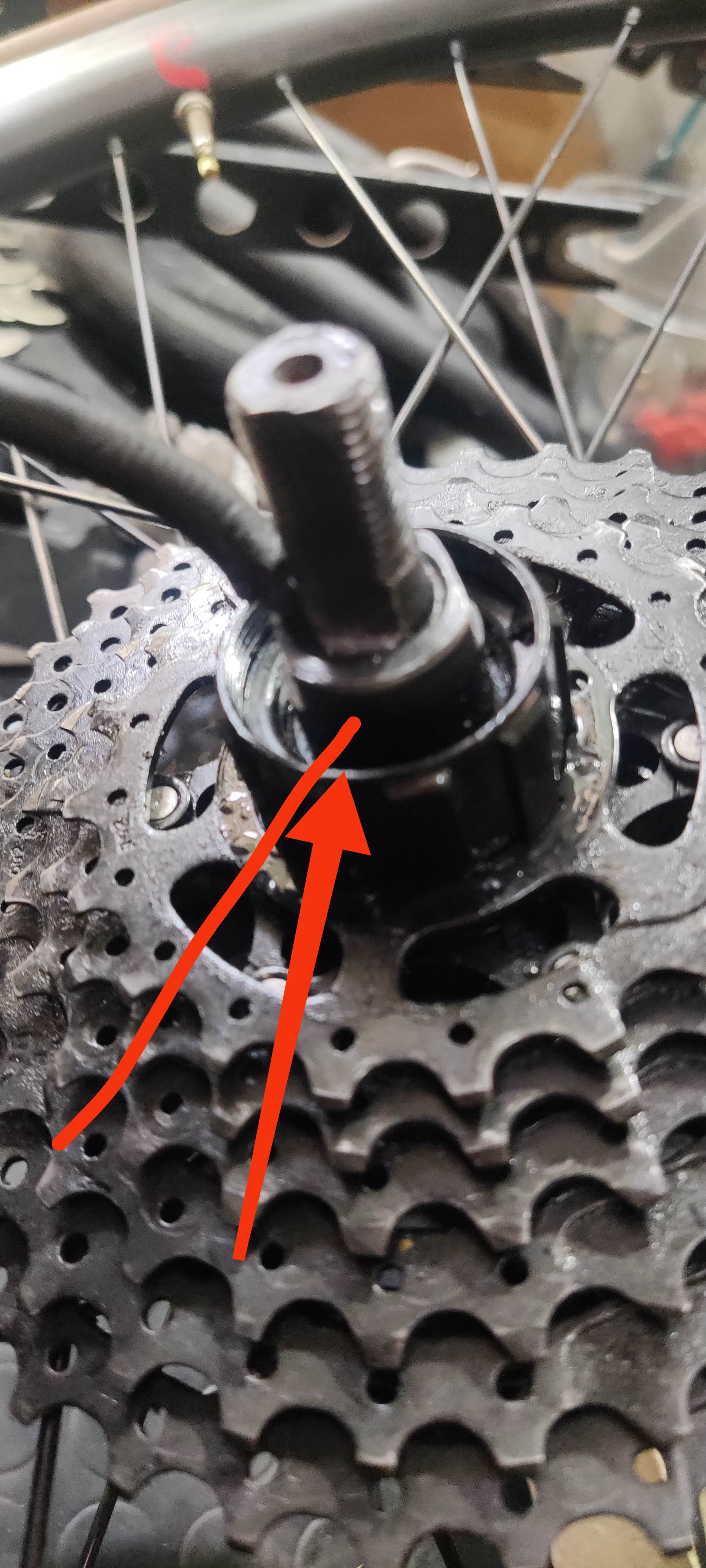

Ho risolto ma erano troppo alti ed ho dovuto rifare, non avendo la resina per fermarli ho usato il bostic chiaro tenendoli giù con un peso fino a che la colla ha fatto presa. Ha funzionato sembrava anche più potente ma dopo 100Km si è spento tutto e penso che gli farò il funerale.

4149 Messaggi
Inserito il - 19/08/2022 : 10:47:20  Mostra Profilo Invia a giordano5847 un Messaggio Privato  Rispondi Quotando
windfire ha scritto:
Ti ringrazio del tuo feedback. E' stato difficile da montare e raggirare?
No è il più semplice che esista: la centralina è all'interno del motore dovrai solo saldare i fili che vanno dalla batteria al motore curando la lunghezza giusta e la polarità. Per raggiare dopo aver calcolato i raggi giusti copi da un'altra bici, conti i fori fra un raggio e l'altro e con tanta pazienza si riesce. Io il primo l'ho fatto raggiare da un ragazzo che monta i raggi sulle ruote delle moto, sarebbe il nipote del patron di raggi alpina che fortunatamente abita/lavora vicino a casa mia

Buongiorno a tutti io l ho acquistato usato e ho notato un gioco asse voi avete lo stesso gioco?
Pinarello FP2
Rockrider XC100
36552 Messaggi
Inserito il - 28/07/2023 : 07:07:30  Mostra Profilo Invia a Barba 49 un Messaggio Privato  Rispondi Quotando
Non ci deve essere nessun gioco, ne assiale nè laterale...
Questi motori hanno dei cuscinetti e sono spessorati in modo da risultare perfetti.
Leo2777
7 Messaggi
Inserito il - 28/07/2023 : 09:53:30  Mostra Profilo  Rispondi Quotando
Sono andato dal meccanico di bici e mi sono fatto smontare il pacco pignoni all interno c'è un piccolo bulloncino che era lento, ha provato a stringerlo ma appena rimontato il pacco pignoni si è allenato nuovamente. Operazione fatta 2 volte ma appena inizia a stringere, perde il filetto e si molla.Come posso risolvere?
Pinarello FP2
Rockrider XC100
Leo2777
7 Messaggi
Inserito il - 28/07/2023 : 10:08:12  Mostra Profilo  Rispondi Quotando
1236,48 KB
Pinarello FP2
Rockrider XC100
Leo2777
7 Messaggi
Inserito il - 28/07/2023 : 10:10:34  Mostra Profilo  Rispondi Quotando
Aiutatemi voi che avete più esperienza.. vi prego. Magari avevo pensato di allentare il bullone lato sinistro del mozzo e probabilmente l asse si può tirare verso destra lato pacco pignoni.!! Che ne dite?
Pinarello FP2
Rockrider XC100
36552 Messaggi
Inserito il - 28/07/2023 : 12:29:27  Mostra Profilo Invia a Barba 49 un Messaggio Privato  Rispondi Quotando
L'asse del motore NON può scorrere, è vincolato dai cuscinetti, quindi non puoi tirarlo verso destra: Se la sua filettatura è spanata non puoi farci niente: Prova comunque a sostituire il dado, magari è lui ad essere danneggiato e non l'asse!!!

Leo2777
7 Messaggi
Inserito il - 28/07/2023 : 13:45:42  Mostra Profilo  Rispondi Quotando
1637,52 KB
Pinarello FP2
Rockrider XC100
36552 Messaggi
Inserito il - 28/07/2023 : 13:49:09  Mostra Profilo Invia a Barba 49 un Messaggio Privato  Rispondi Quotando
Vedi, faccio il meccanico da sempre e conosco questi motori da almeno 15 anni, se è danneggiata la filettatura sull'asse c'è ben poco che tu possa fare, se invece è danneggiata la filettatura del dado allora puoi sostituirlo con uno identico: Magari non lo trovi in commercio fatto in quel modo, ma un tornitore te lo fa senza alcun problema portando il campione!!!
