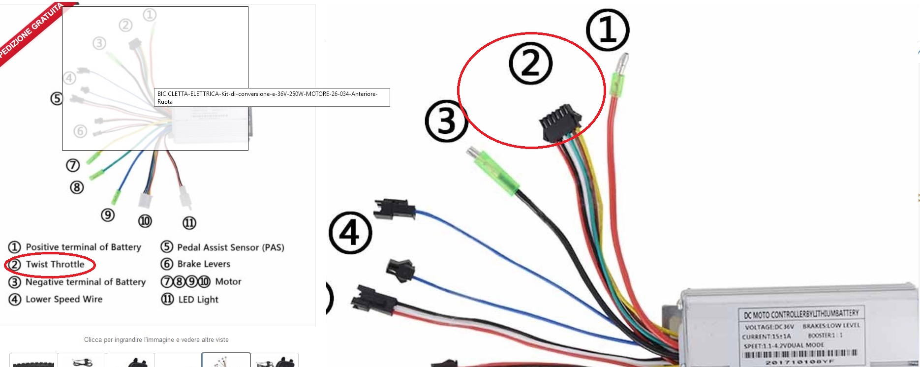

Stasera sono rimasto a piedi, non penso sia rotto l'hub, presumo si sia bruciata la centralina perchè accellerando al massimo, mostra solo un cenno lievissimo di partenza.
Qualcuno potrebbe aiutarmi a trovare questa centralina ? Ho cercato su ebay ma sembra che la mia abbia un particolare attacco "twist throttle"
Vi ringrazio anticipatamente.

....dimenticavo, il mio kit è questo: https://www.ebay.it/itm/BICICLETTA-ELETTRICA-Kit-di-conversione-e-36V-250W-MOTORE-26-Anteriore-Ruota-/113179307087?hash=item1a5a032c4f
14769 Messaggi
Inserito il - 30/06/2019 : 00:44:44  Mostra Profilo Invia a andrea 104KG un Messaggio Privato  Rispondi Quotando
Hai montato il pas o solo l'acceleratore? col pas se c'è non va? controlla prima di tutto la tensione che arriva alla centralina, difficile che una centralina vada un pò o non va per nulla o funziona..

No, non ho montato il pass. La tensione arriva alla centralina sono sicuro, anche perché ho provato 2 batterie diverse (quelle da overboard)

Ricontrolla e stringi bene tutti i connettori, potrebbe essere quello il problema. Centraline con quel connettore non ne ho mai viste, ma immagino che si possa sostituire con qualcosa di più diffuso.

Stamattina ho parlato con un mio amico elettrotecnico e mi ha detto che probabilmente si è bruciato un transistor (sono 6 se non ricordo male) e che il fatto che accenna a partire, dipende dal fatto che gli altri 5 sono integri, motivo per il quale la centralina riesce a fornire quel minimo di energia

Visto che il 90% delle centraline in commercio hanno l'attacco "throttle" e costano veramente poco non so se è conveniente tentare una riparazione...
Se si sono bruciati i Mosfet non basta sostituirli, occorre anche individuare i transistor pilota e sostituirli su una scheda dove si lavora veramente male con la possibilità di fare solo un pasticcio!

@Barba ce ne sono a migliaia di centraline, più o meno buone con attacchi di ogni genere e colore, ma con lo spinotto particolare come il mio, che include anche i fili del display, non ne ho viste (escludendo i siti cinesi). Insomma ho paura di fare danni. Me ne potresti consigliare una adattabile, il più possibile simile alla mia ? Te ne sarei grato.

Se hai il problema del display allora è vero, se non trovi quella originale o almeno identica sono cavoli amari: Hai provato semplicemente a contattare il venditore del kit? é in Inghilterra, e la spedizione dovrebbe essere celere e indolore come tasse!!!

.......Ora che ci penso il guasto potrebbe essere dovuto dal fatto che sin dall'anno scorso, ho sempre tenuto la centralina all'interno della borsa triangolo insieme alle batterie, al fine di nascondere tutto il più possibile . Quando sono rimasto a piedi era più calda del solito, nonostente i buchetti che avevo fatto sotto la borsa, perchè avevo fatto un percorso particolarmente duro.
Evidentemente fin quando non l'ho spremuta per bene ha retto.
Magari come soluzione tampone potrei comprare una centralina con manopola semplice rinunciando al display.

Mi sento di confermare che il guasto sia dovuto alla centralina, infatti ieri sera accellerando a vuoto, i transistor si surriscaldavano ed il display indicava il livello minimo, nonostante le batterie fossero carichissime.

Probabilmente hai surriscaldato i Mosfet che sono andati in corto...

ma la tua centralina attuale è con sensori di hall o no? Oltre ai 3 fili delle fasi ci sono 5 fili dei sensori?

Non ci sono 5 fili ma forse fai prima a vedere sul link che ho postato all'inizio

come no ci sono è il connettore 10.... è una sensored, se vuoi mantenere gli hall devi prendere la s06s. Va anche la s09p ma potresti avere qualche incertezza in partenza (non credo però non si sa mai...)

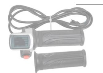

Non posso riciclare il display che ho già ?

Difficile che una centralina accetti un display che non sia il suo, quindi prendine uno nuovo!!!

no, non puoi come dice barba riciclare il display, FORSE (al 90% si con un po' di lavoro) puoi riciclre l'acceleratore individuando i tre fili del sensore di hall.

Dalla foto nel primo post quella centralina è per motori sensored, quindi le S06 S12 vanno bene, per il PAS la centralina è programmabile e si adatta alla maggior parte dei sensori (ma non tutti)
Come display io ho sempre usato S-LCD5
https://bmsbattery.com/home/740-16673-s-lcd5-lcd-meter-for-s-series-controlers-ebike-kit.html#/137-color-black
è più economico, ha qualche funzione in meno ma permette la programmazione della centralina come S-LCD3 ed è più facile sistemarlo sul manubrio.

Steu come fai a programmare da lcd05 io ne ho uno e in effetti è più comodo del lc03 perché più discreto ma non riesco a programmare nulla!
Inserito il - 03/07/2019 : 12:48:59  Mostra Profilo Invia a Steu851 un Messaggio Privato  Rispondi Quotando
esattamente come con LCD3, uso quel manuale, premi contemporaneamente le frecce su e giù entro 5 secondi dall'accensione, c'è la prima serie di impostazioni base, passi da un campo all'altro premendo il tasto on, il campo modificabile lampeggia, dopo la scelta delle unità di misura (km miglia) premi ancora una volta on e smette tutto di lampeggiare a questo punto premi contemporaneamente le due frecce ed entri nel primo menù avanzato, dopo l'ultimo parametro smette tutto di lampeggiare e premendo di nuovo contemporaneamente le frecce entri nel secondo menù avanzatissimo

Allora ragà, mi ha risposto il venditore del kit e mi ha detto che c'è la possibilità di acquistare solo il controller ma ci metterà circa un mese per arrivare.
Nel frattempo se prendo questo, è adattabile al mio kit ? Faccio presente che ho 2-3 accelleratori classici senza display da poter utilizzare.
https://www.ebay.it/itm/48V350WController-senza-spazzole-per-bici-elettricaModalit%C3%A0-doppia-intelligente/183760066975?ssPageName=STRK%3AMEBIDX%3AIT&_trksid=p2060353.m2749.l2649

Sicuro che va senza display? vedo troppi cavi....

anche le S06S e simili funzionano senza display, bisogna però fare due ponticelli sul connettore dove andrebbe collegato il display. Da verificare chiedendo al venditore.

Nell'attesa della centralina, ho sostituito tutti i mosfet e l'unico transistor presente avvitati sulla piastra di alluminio.
Risultato NULLO.

Ciao ragazzi, sono appena rientrato a casa da un giro di prova (ore 00:45 lo so sono pazzo)
Ho montato questa centralina con un vecchio acceleratore che avevo buttato in un cassetto, al posto della sua originale:
Quella originale era da 250w mentre questa (L'unica che ho trovato velocemente su ebay e che mi è arrivata in 8 giorni), è da 350w.
La bici viaggia e pure molto più velocemente di prima, solo che alla partenza, se accellero al massimo, l'hub fa un brutto rumore del tipo "GNICCC" e si blocca, un pò come quando accelleri con i freni tirati. Se invece accellero dolcemente non si blocca e una volta presi i giri viaggia benissimo, a parte il rumore del motore più marcato.
Che dite posso arrangiare momentaneamente nella lunga attesa che mi arrivi la sua originale o spacco il motore ?
