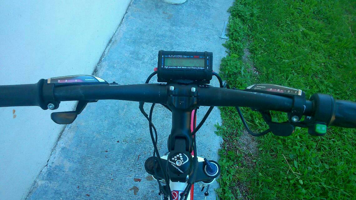

se tutto funziona prendi invece in considerazione un wattmetro. Costa poco e ti cambia la vita dandoti informazioni che nessun display dà!
In alto a sinistra consumo istantaneo espresso in ah, poi in senso orario tensione in tempo reale della batteria, consumo istantaneo in watt, totalizzatore consumo ampere ed altri valori che si alternano (max watt assorbiti di potenza istantanea, minimo tensione batteria( se è a 42 e droppa a 39 li rimane 39) tot ampere consumati.
141,27 KB
qqaa11
254 Messaggi
Inserito il - 24/08/2019 : 14:42:57  Mostra Profilo  Rispondi Quotando
Bello, link ?
36550 Messaggi
Inserito il - 24/08/2019 : 14:54:19  Mostra Profilo Invia a Barba 49 un Messaggio Privato  Rispondi Quotando
Basta che vai su eBay e clicchi "watt meter" e ne escono a decine, costano una miseria e vanno beniissimo...
14769 Messaggi
Inserito il - 24/08/2019 : 15:01:02  Mostra Profilo Invia a andrea 104KG un Messaggio Privato  Rispondi Quotando
Quoto Barba però prima studiati come si collega non vorrei ti mandasse in crisi (scherzo è semplice)
