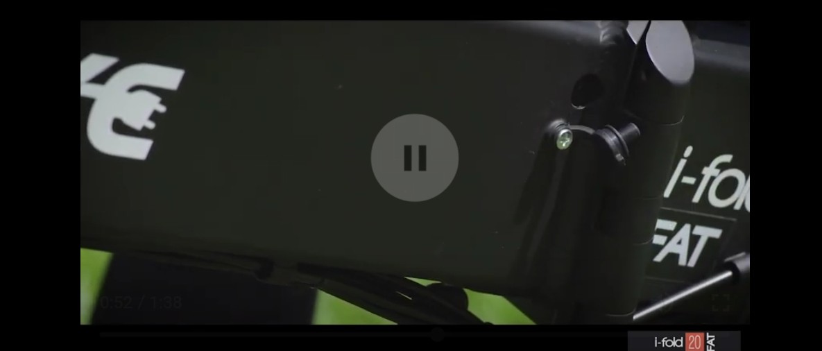

Come ti ha detto Barba 49, la prima avendo una batteria da 48 volt va molto meglio in salita.
Penso che abbia un connettore esterno per la ricarica e non c'è bisogno di piegarla ma chiedi al venditore...
Comunque dovrà caricarla tutti i giorni perché penso che non vada oltre i 35 km di autonomia (le batterie al litio non vanno mai scaricate del tutto) e quindi se fa 20 km al giorno deve ricaricarla.
FLESSIBILITÀ DI RICARICA
La batteria al litio scompare all’interno del telaio della bicicletta ed è dotata inoltre di chiusura di sicurezza. Può essere ricaricata direttamente sulla bici oppure estratta e ricaricata a casa.
Si carica direttamente.
38,84 KB
