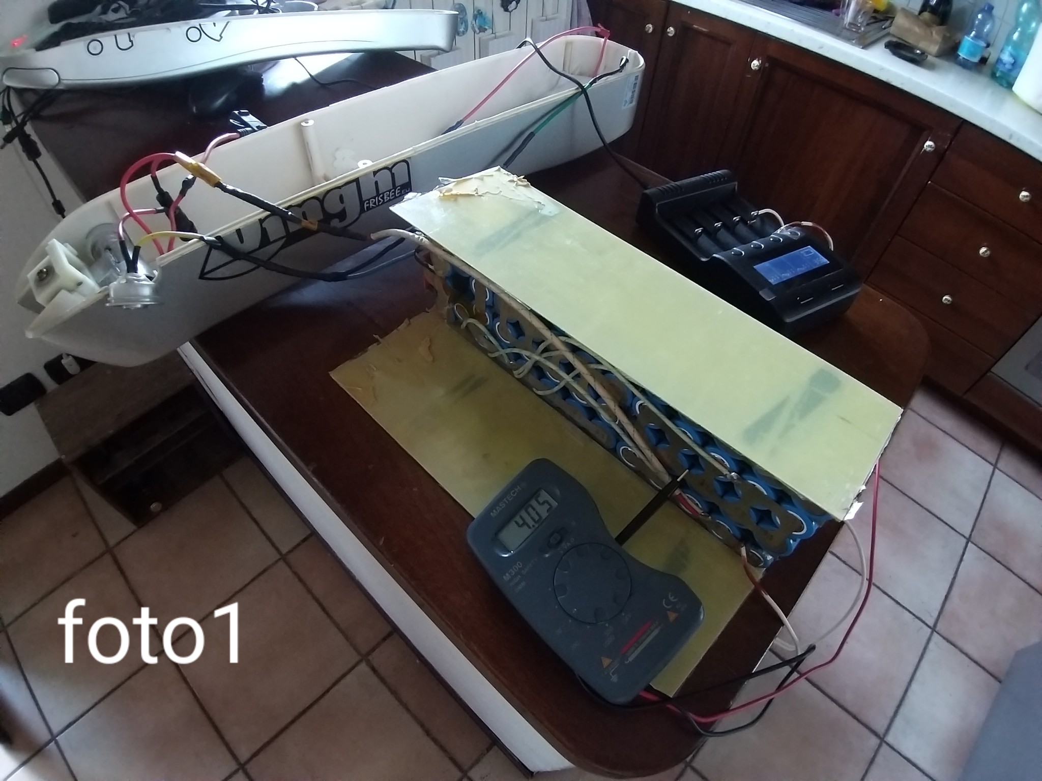

avrei bisogno del vs aiuto per far tornare a funzionare la mia dinghi sport con batteria litio 36v 10ah 5s10p.
questa primavera tiro fuori la bici dopo aver ricaricato la batteria che stranamente impiega poco tempo.
parto e dopo soli 2 km si spegne di colpo compresi i led sul manubrio, stacco e riattacco la chiave riappaiono i led la bici riparte ma dopo poco torna a spegnersi.
apro il box batteria e noto una cella bucata quindi visto che ha tanti anni decido di acquistare un nuovo pacco.
ordino da gf elettronica un pacco da 36v 12ah dopo un mesetto mi arriva la installo sognando di avere la bici nuova.
parto e la bici mi ripropone lo stesso problema uffaaaa
ho paura di aver fatto qualche errore nel collegamento dentro al box o che la batteria nuova sia difettosa.

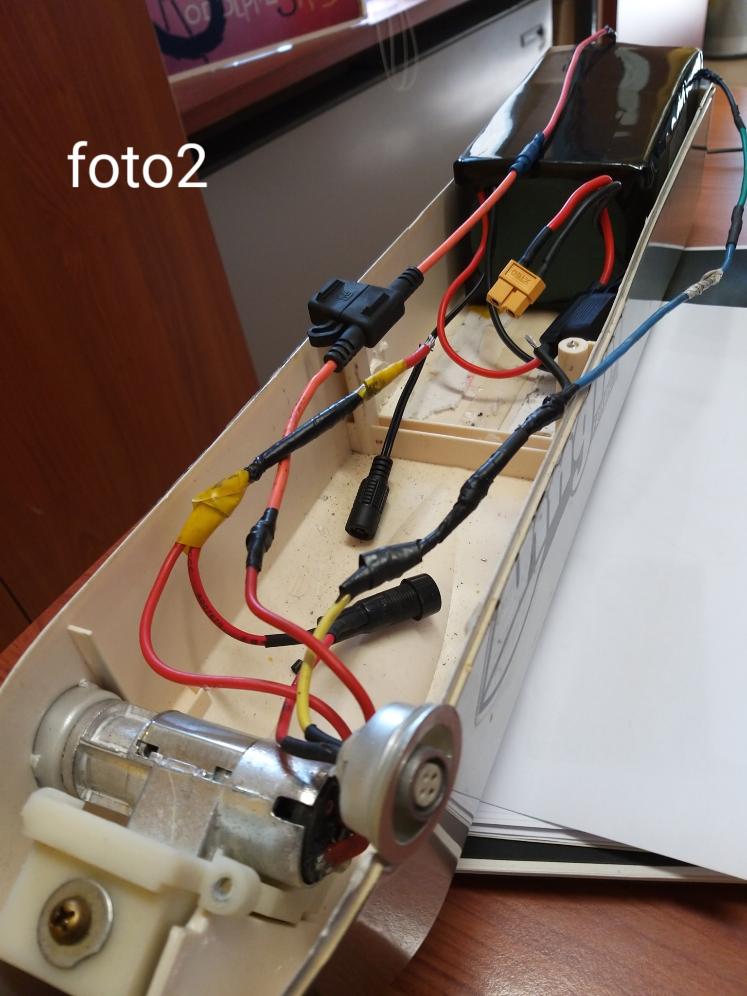

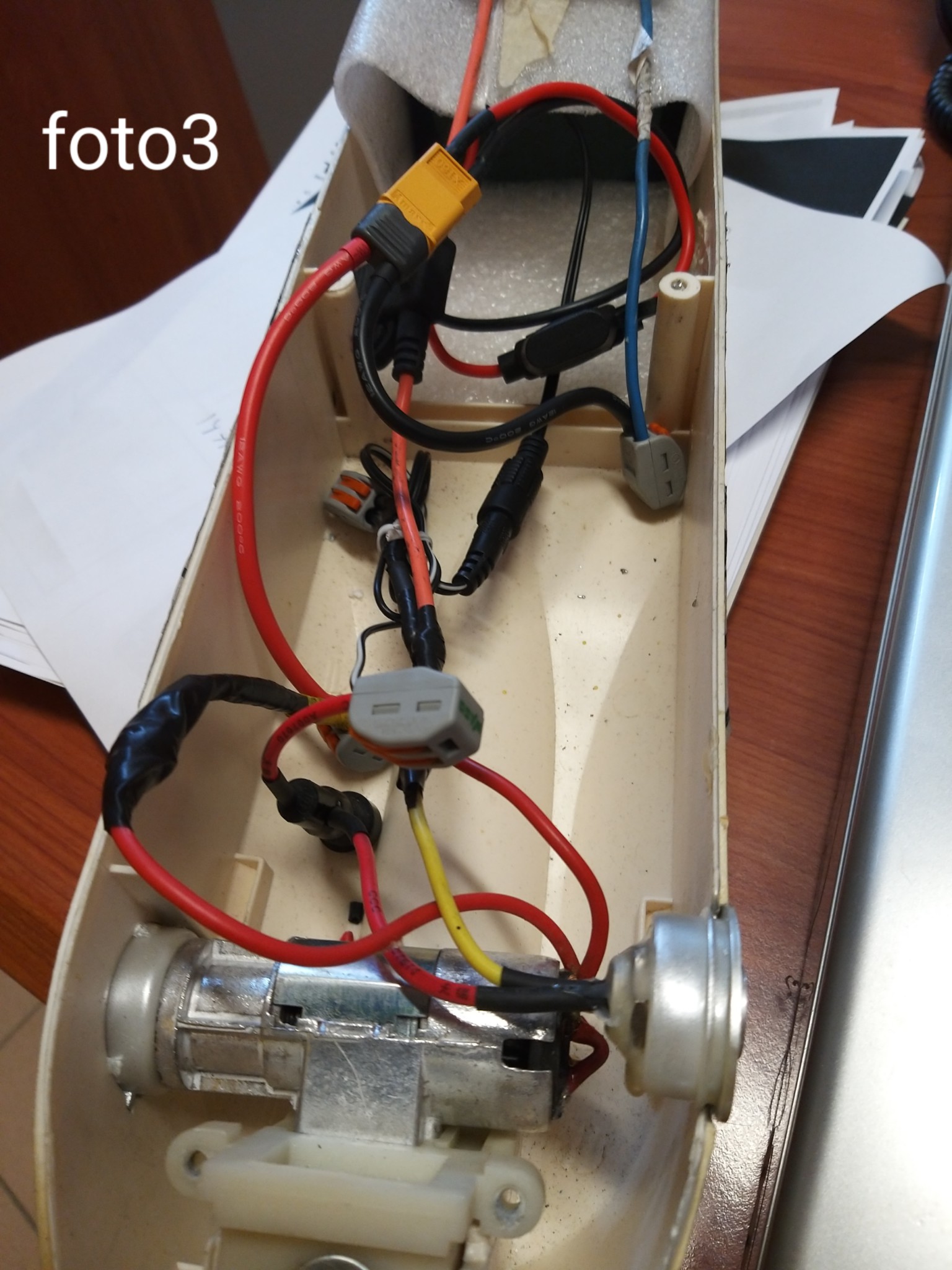

il pacco precedende foto1 aveva solo 2 cavi collegati sia all uscita che all entrata per la ricarica mentre il nuovo pacco foto 2 ne ha 4 due per l uscita e 2 per la ricarica quindi ho modificato il cablaggio del box foto 3.
Qualcuno puo controllare le foto e vedere se ci sono errori nella connessione o darmi qualche dritta ?

Non è che ci capisca un granchè ma i due cavi di uscita devono andare alla centralina, la batterie un minimo di carica deve averla e una volta collegati quelli già deve funzionare. I due più sottili vanno al caricatore. Non so se poi c'è un interruttore, e non so se l'interruttore andava sui cavi di potenza (difficile) o sul bms (ma allora la vecchia batteria doveva avere più di 2 cavi... per provare se va tutto scordati per il momento dell'interruttore... collega l'uscita alla centralina e eventualmente ricaricala volante.

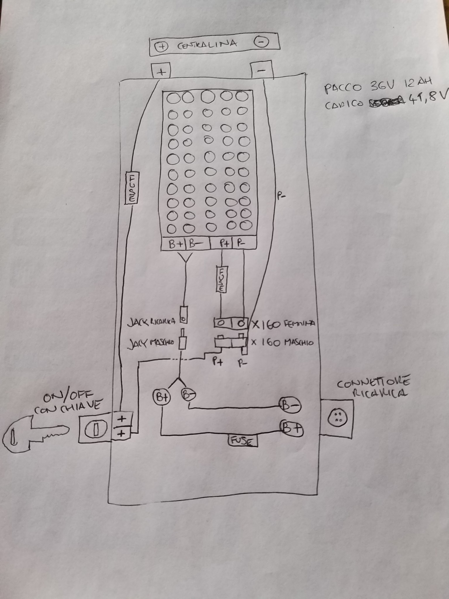

aggiungo anche uno schema
fa schifo ma forse si capisce meglio come ho collegato il tutto
ciao a tutti

Inserito il - 31/07/2019 : 19:54:29  Mostra Profilo Invia a pixbuster un Messaggio Privato  Rispondi Quotando
La chiave ha anche un interruttore di potenza e va collegato sul positivo che va dalla batteria al connettore
Sullo stesso cavo va collegato anche il fusibile da 20A

Lo schema sembra corretto! Hai un tester per misurare la tensione della batteria? Il caricatore la carica? Controlla anche la continuità dei cavi col tester...
