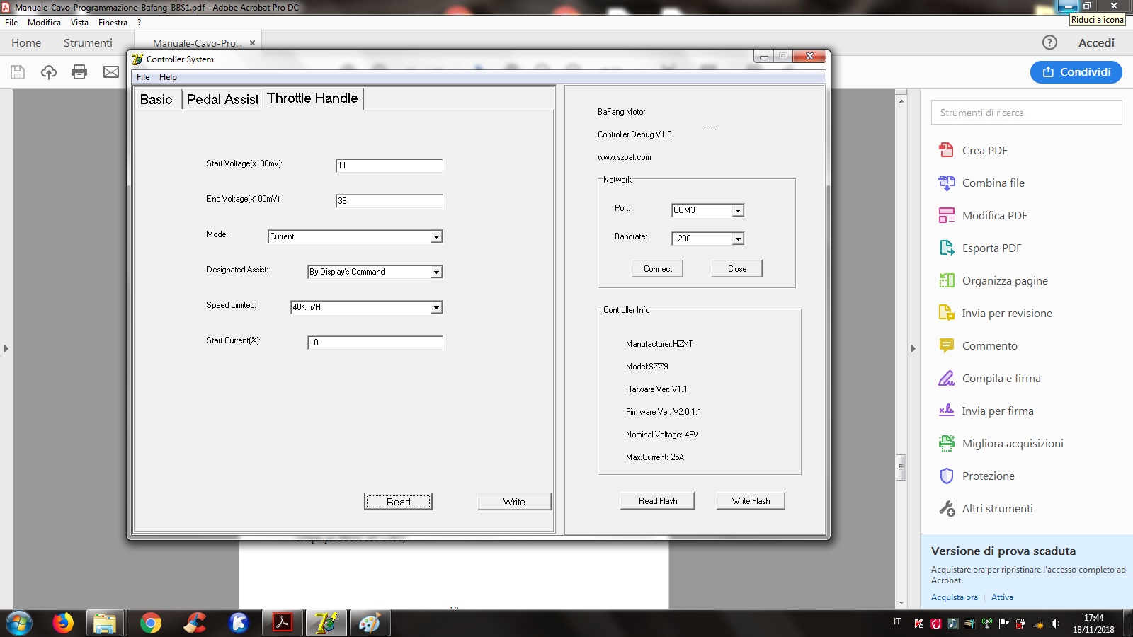

devi impostare nella schermata gas
speed - by display
altrimenti quello che cambi dal display ha effetto solo sul pas
speed - by display
questa schermata intendi? Designated Assist?

Sì, quella è la schermata Throttle Handle (Acceleratore),
Il valore SPEED LIMIT (scus il maiusc, non equivale ad urlare) accetta come impostazione:
Display Command
15
20
25
27....etc
Tu l'hai impostato a 40, e fino a 40km/h acceleri (con 750W !), invece dovresti impostarlo appunto a "Display Command", così se sul DP C18 limiti a 25km/h a 25 andrai....

Effettivamente lui voleva passeggiare a 10km/h , 25km/h li ho messi io per fare l'esempio
