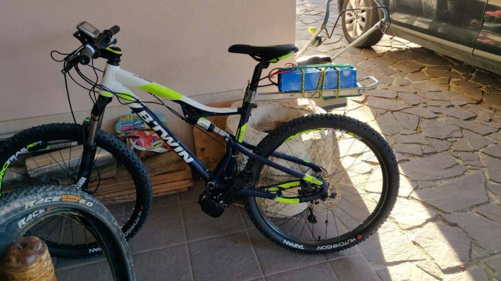

3) <<E anche la seconda bici è fatta (la batteria è li temporaneamente).
Su questa ho dovuto spessore un po' il motore (4.2 mm) peggiorando un po' la linea catena; ma era l'unica soluzione per evitare contatti con il trapezio posteriore.>> https://www.ebike-mag.com/forum/threads/motore-tongsheng-con-torsiometro.24/page-143#post-102952
