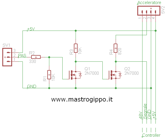

Inserito il - 17/01/2020 : 21:27:14  Mostra Profilo Invia a andrea 104KG un Messaggio Privato  Rispondi Quotando
Questo schema di gas legalizer è estremamente semplice 4 resistenze e 2 trasistor, probabilmente riuscirei a farlo anch'io
14,98 KB
sul sito di chi lo ha fatto dice che funziona e un utente segnala che ha messo un condensatore in più
http://www.mastrogippo.it/?p=71
Nessuno lo ha mai realizzato qui su jobike... bisogna provare!

Ciao Andrea, mastrogippo era utente sul forum con il nick gip_mad e nel 2008 lui e fabio_t svilupparono e realizzarono con joffa di wheelkits il gas legalizer (ne ho ancora uno ed ho postato lo schema poco tempo fa) se usi il “cerca” lo trovi, se lo trovo io lo riposto..
