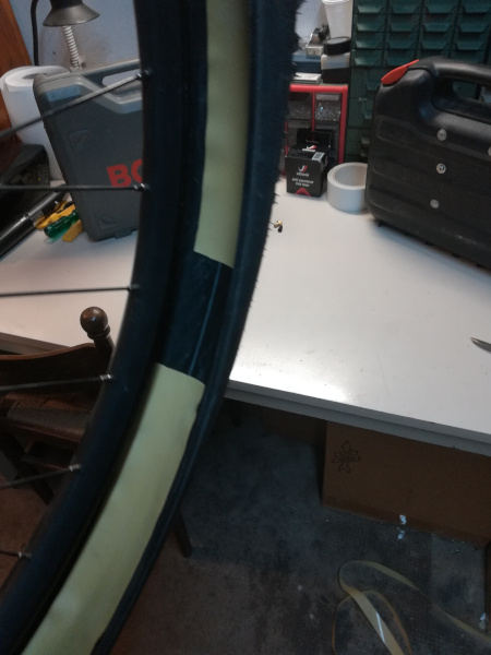

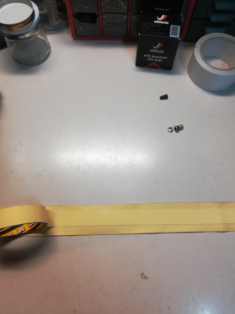

il salsicciotto come il Vittoria che ho messo io, va senza camera d'aria. Quindi in tubeless.

Questo è il cambio che ho fatto a luglio e per ora ne sono molto soddisfatto.

Il lavoro me lo ha fatto il meccanico e mi ha detto che ha anche faticato parecchio per montarle per cui non ritorni con facilità a montare gomme da asfalto Più che altro cerca di prendere delle gomme che siano scorrevoli su strada e che abbiano un po' di grip in fuoristrada e poi lascia quelle.

Ho preso queste fasce
Sono per pneumatici 29", essendo larghe 5cm circa, mi sono detto, dovrebbero andare bene per pneumatici da 2,50" (più o meno), i miei sono 29"x2,35, non ci dovrebbero essere problemi. Mi sono basato su questa tabella (forse era meglio se prendevo queste)
66,31 KB
Per tenerle in sede ho usato del nastro biadesivo
86,04 KB
Inizio con il montaggio
110,12 KB
Arrivato a questo punto noto che qualcosa non torna, va troppo in tirare
104,78 KB
La taglio e questo è il risultato
87,64 KB
Ho fatto anche una prova di resistenza alle spine
34,7 KB
Ha offerto un po di resistenza poi è entrata, notare che è una spina di rosa ancora verde, quando è secca è ancora peggio
Tirando le somme, non mi hanno convinto per niente

Credo di dover fare alcune correzioni al post sopra per quanto riguarda il montaggio di queste fasce.
Ho tirato fuori la seconda fascia (in una confezione ce ne sono due) e ho notato che presentava una certa elasticità.
L'ho stirata un po e inserita dentro al copertone senza biadesivo o altro, ho rimesso la camera d'aria e è andata in posizione quasi da sola (poche correzioni per centrarla).
Immagino che, una volta gonfiata, si sia stirata fino ad aderire al bordo interno del copertone.
Ora c'è da vedere il grado di protezione contro le forature, sarà meglio portarsi dietro una bomboletta gonfia e ripara
