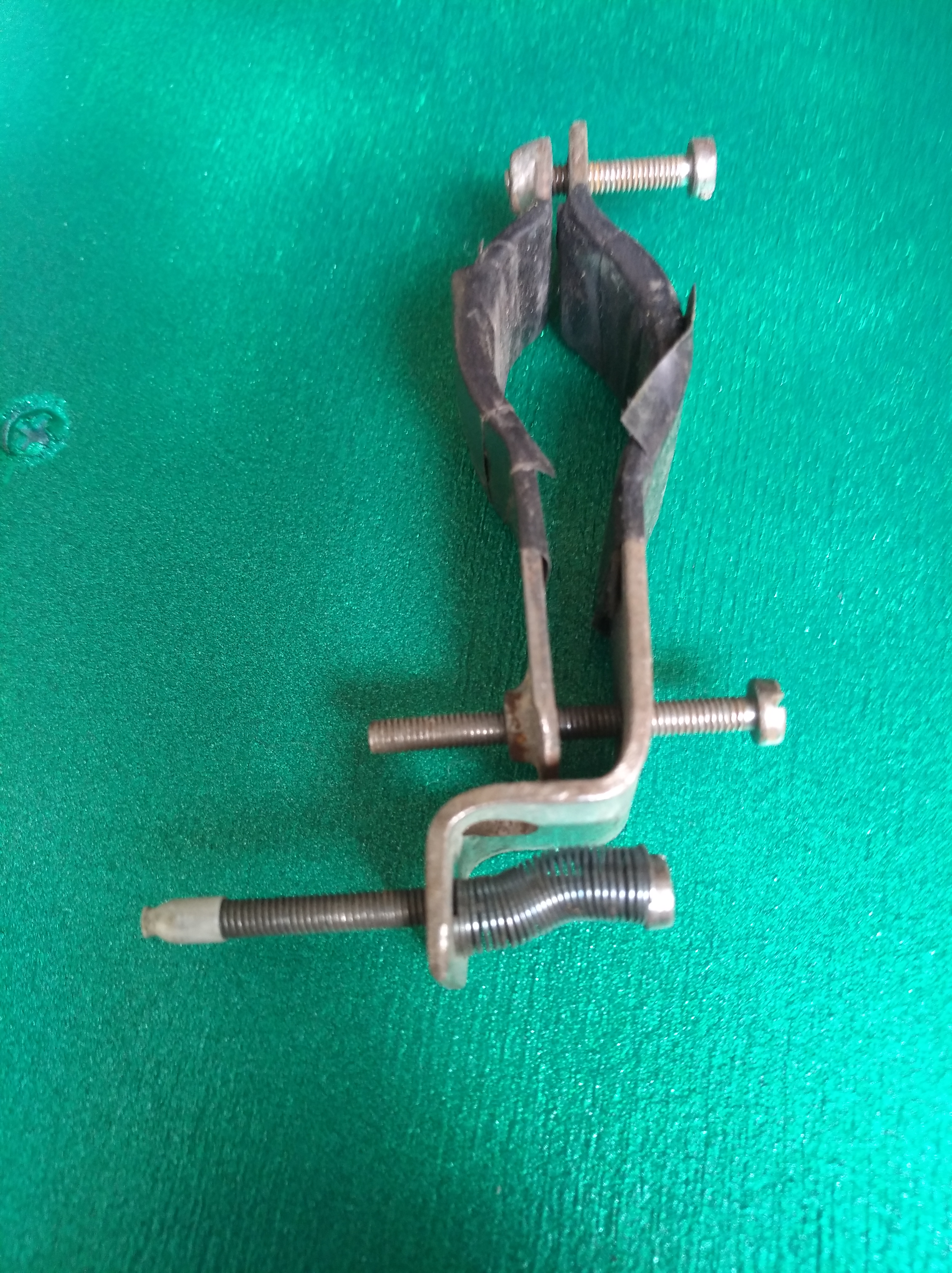

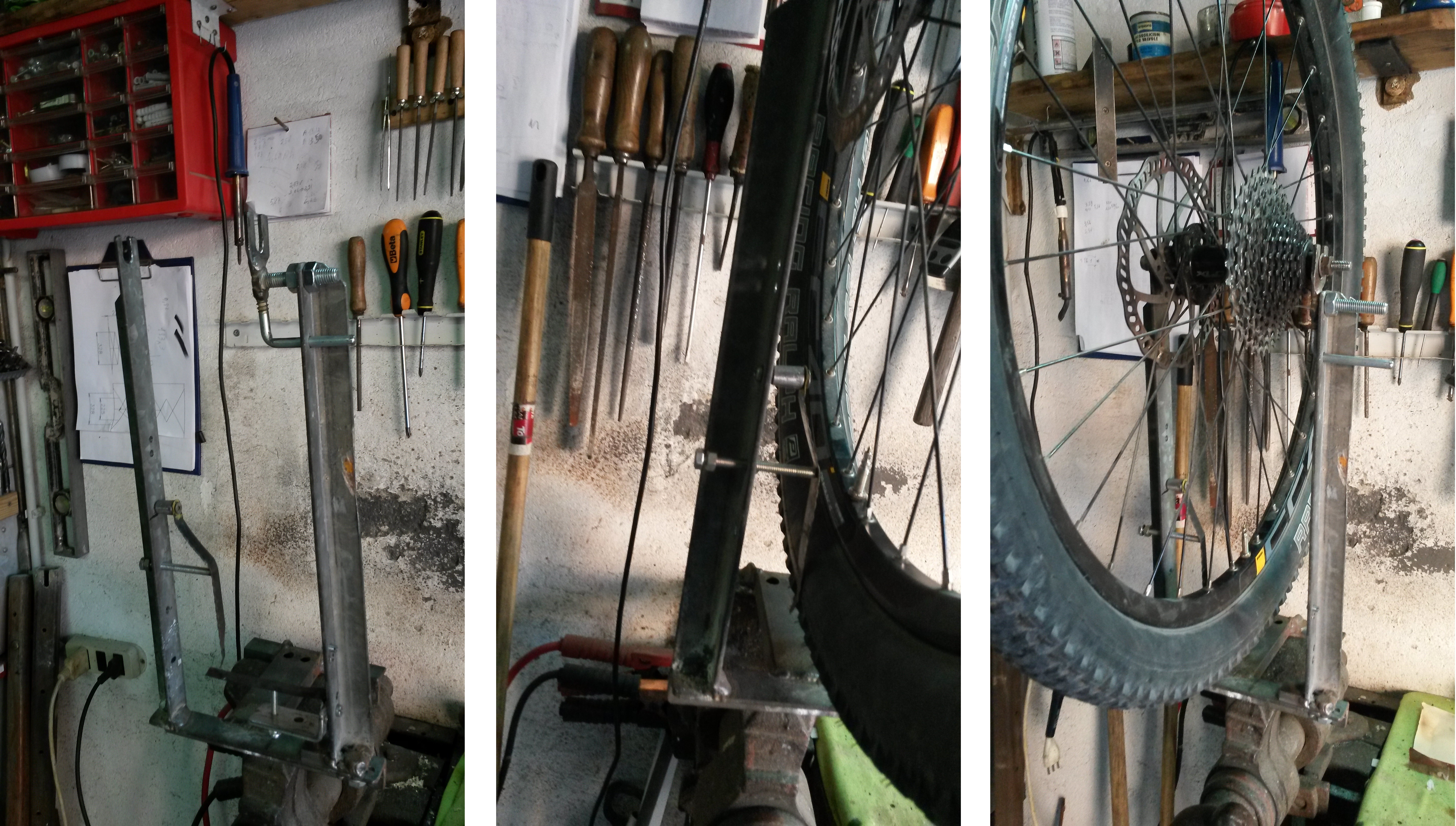

remora
1013 Messaggi
Inserito il - 03/09/2019 : 17:01:14  Mostra Profilo Invia a remora un Messaggio Privato  Rispondi Quotando
@giordano5847
Questo è il mio
3761,23 KB
14667 Messaggi
Inserito il - 03/09/2019 : 21:10:12  Mostra Profilo Invia a andrea 104KG un Messaggio Privato  Rispondi Quotando
Bella idea remora, non serve smontare niente però adatto a una sola bici e solo al posteriore

remora
1013 Messaggi
Inserito il - 04/09/2019 : 09:12:23  Mostra Profilo Invia a remora un Messaggio Privato  Rispondi Quotando
@andrea104kg
Come puoi notare dalla foto, le viti di fissaggio sono lunghe, e se non bastasse le puoi mettere più lunghe, si fissa tranquillamente anche all'anteriore, ma a dirla tutta, mai si è rotto un raggio della ruota anteriore, il maggior carico è sulla posteriore. In ogni caso ne ho un'altro adatto per essere fissato al posto di una pastiglia frenante dei v-brake ed un'altro che si fissa alla morsa da banco dove viene montata la ruota da centrare, lavorando comodamente seduti

remora
1013 Messaggi
Inserito il - 04/09/2019 : 11:25:59  Mostra Profilo Invia a remora un Messaggio Privato  Rispondi Quotando
@giordano5847
Il controdado mi farebbe perdere tempo, la molla esplica la stessa funzione, e mi consente, man mano che allineo il cerchio di avvicinare il riferimento girando il perno con le dita, il termoretraibile all'estremità,di non graffiare la pista freni sul cerchio.

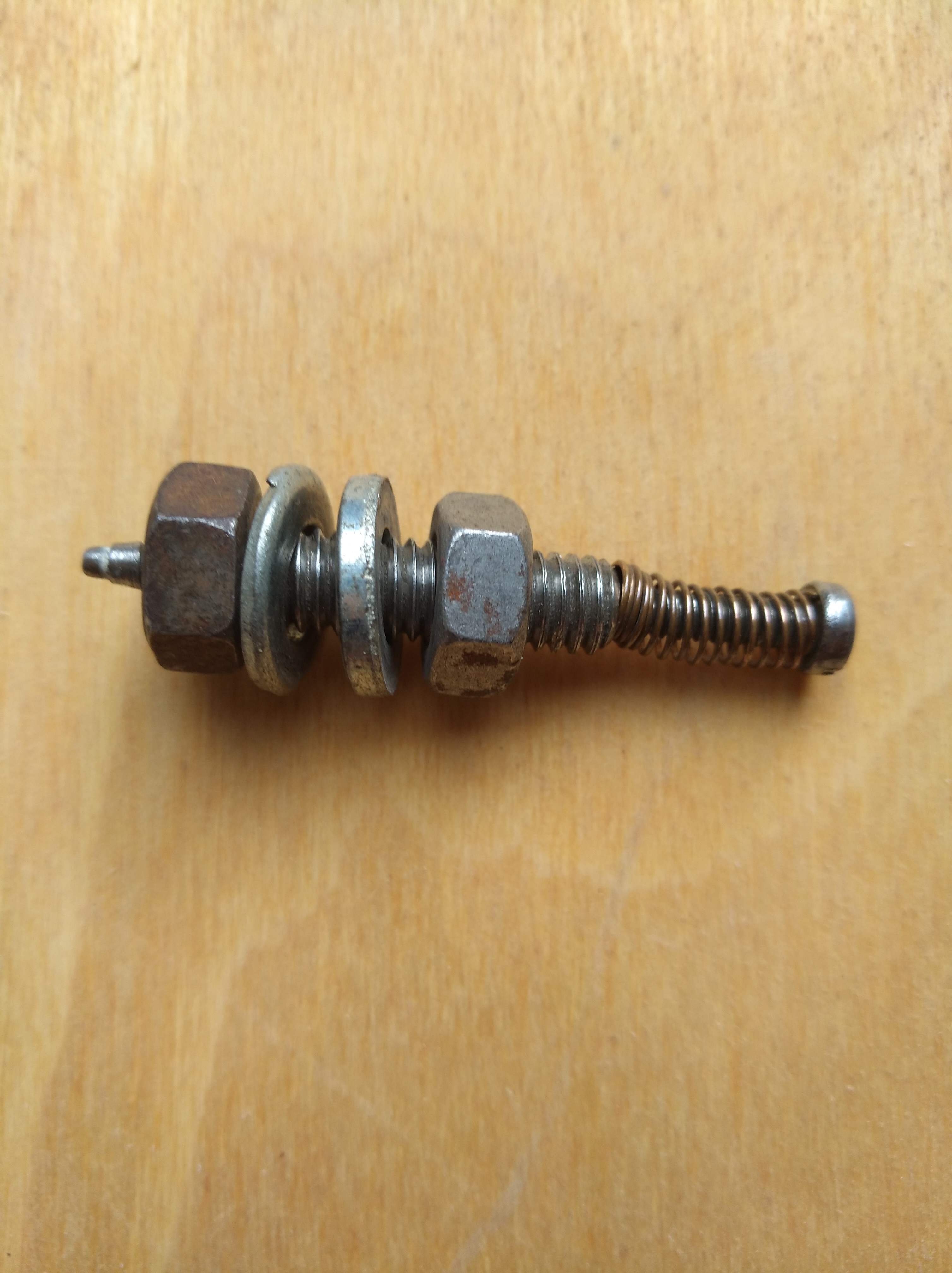

remora
1013 Messaggi
Inserito il - 04/09/2019 : 18:05:03  Mostra Profilo Invia a remora un Messaggio Privato  Rispondi Quotando
Questo è quello che uso fissandolo al posto di una delle pastiglie freno.
2270,08 KB
3789,94 KB

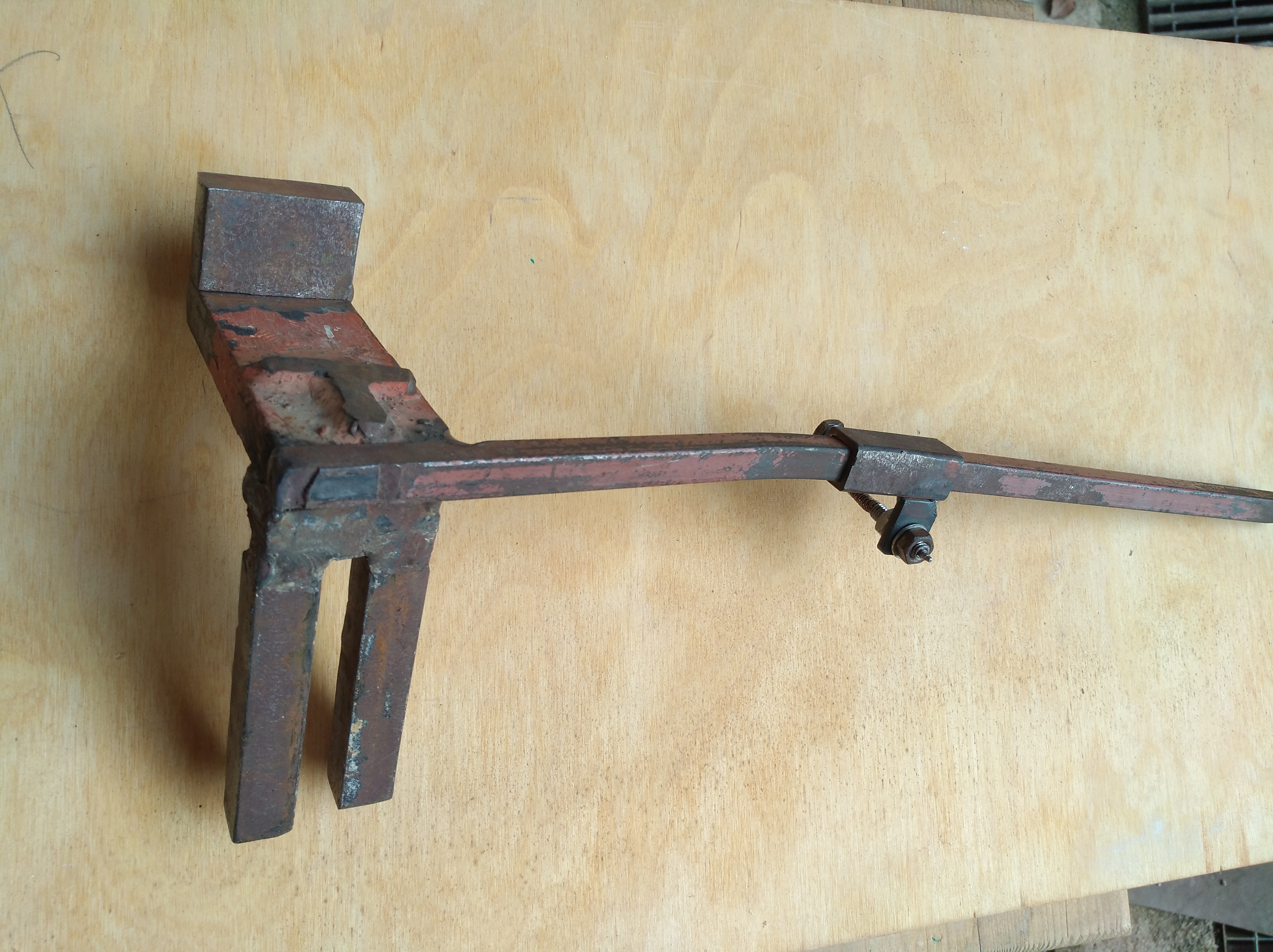

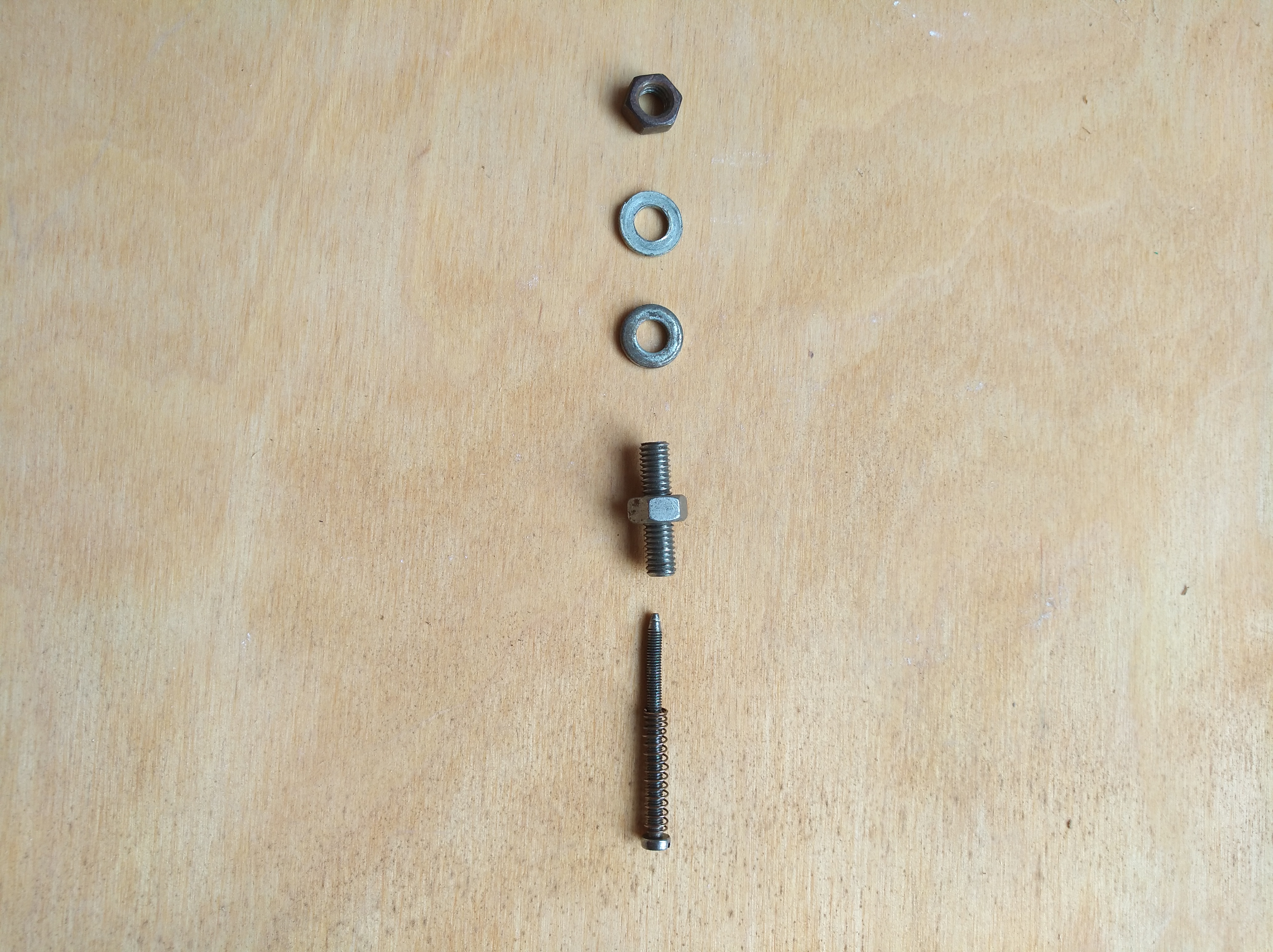

remora
1013 Messaggi
Inserito il - 04/09/2019 : 18:17:41  Mostra Profilo Invia a remora un Messaggio Privato  Rispondi Quotando
La vite di regolazione è da 3 MA, passo 0,5.
Quest'altra foto è l'attrezzo che uso fissandolo alla morsa da banco, sull'asola va fissato l'asse del mozzo con il suo dado. sull'asse quadro si sposta il riferimento in base ai pollici del cerchio.
3335,59 KB
3397,26 KB
